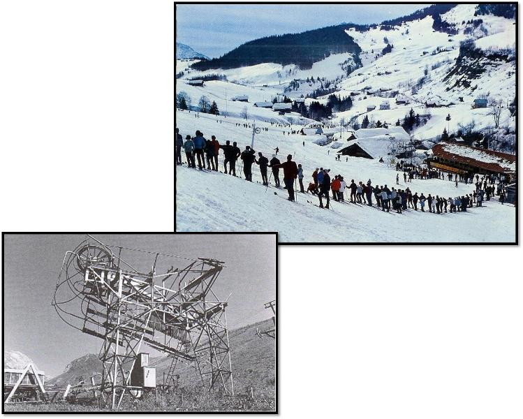

Le téléski des Outalays vers 1968 (photo du haut) et après 1976 (photo du bas).

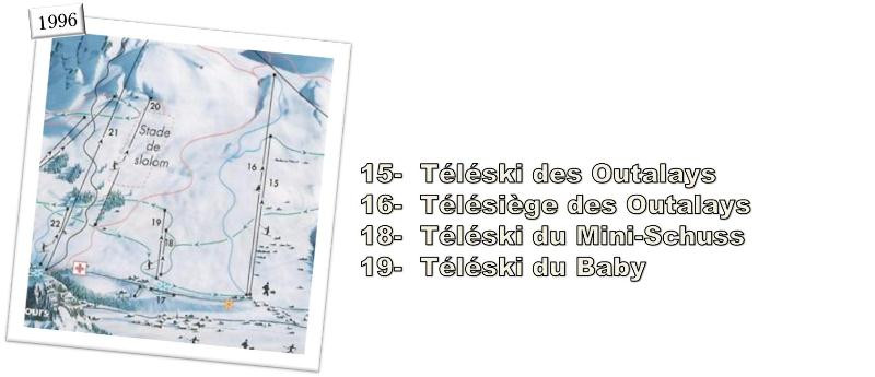

Les équipements de la partie ouest du Chinaillon en 1996, à l'aube du début du réaménagement du domaine.

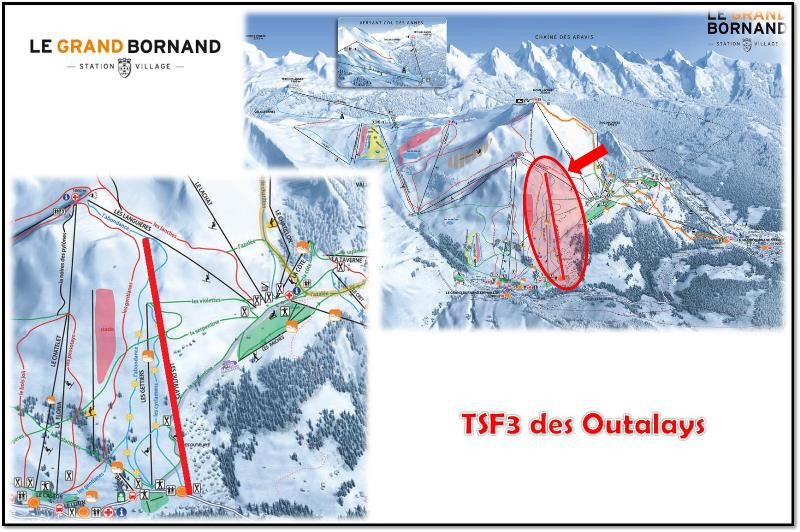

Situation du télésiège sur le plan des pistes :
Le télésiège des Outalays permettait l'accès à un lieu de distribution stratégique pour le domaine. Facilement accessible aux skieurs de niveau moyen, il desservait sur le Chinaillon la piste de l'Abondance, retournant au départ de l'installation ainsi qu'à d'autres appareils du secteur. La piste des Gentianes permettait quant à elle de se diriger vers le télésiège de la Floria passant entre autre dans le "goulet des Outalays" section de piste très connue à gauche de la dernière partie de l'appareil. Enfin, la piste des Lanches permettait l'accès au secteur de la Côte et à ses nombreux appareils, notamment la télécabine du Rosay descendant jusqu'au village du Grand-Bornand.

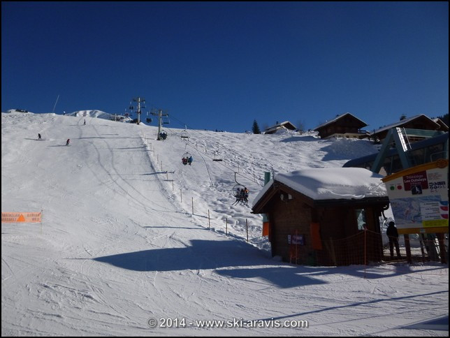

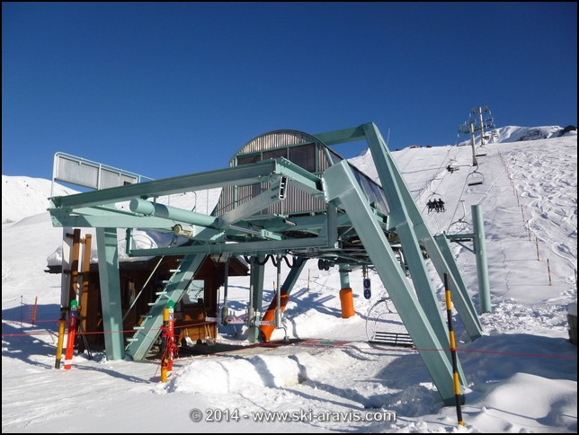

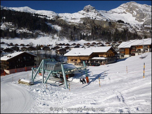

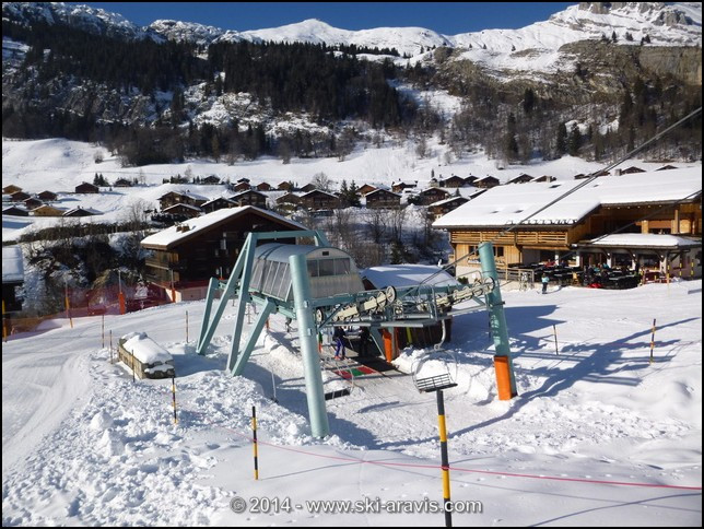

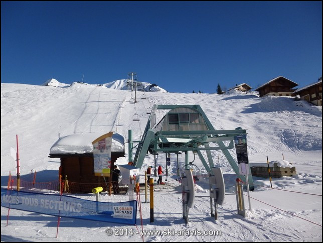

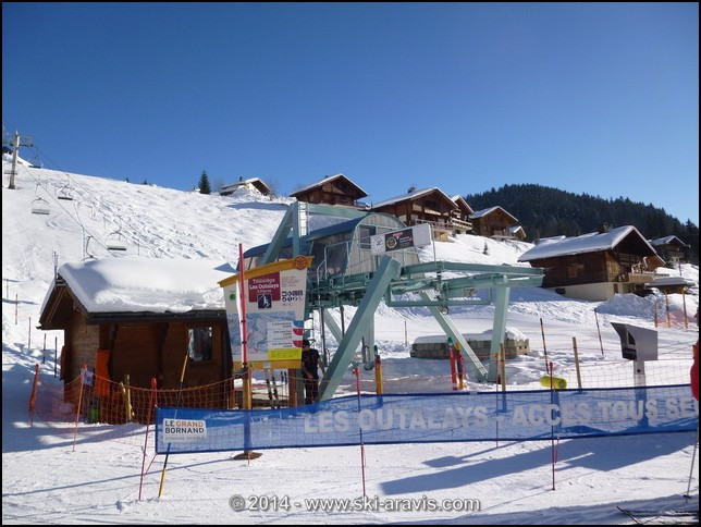

La gare était située à l'extrême ouest du secteur du Chinaillon, à 1244 mètres d'altitude en contrebas du départ du télésiège des Gettiers. Elle se composait d'une structure métallique avec des traverses formant un W sur le côté. Un chariot mobile, supportant l'ensemble moteur, était positionné sur cette structure et permettait d'effectuer la tension du câble par le biais d'un vérin hydraulique placé sur l'arrière de la gare. Les skieurs se présentaient sous la structure à l'arrière de la gare, et se plaçaient à l'embarquement à l'ouverture des portillons. Le poste de conduite principal se trouvait ici, accolé à la gare.
La gare aval et les premiers pylônes, au bord de la route de l'Envers du Chinaillon :
La gare dans son environnement :
Vues rapprochées de la gare :
A l'embarquement :

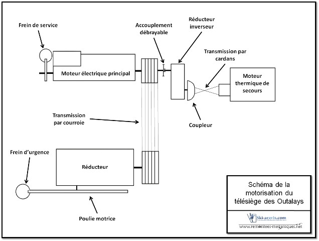

Partie technique de la gare :
Sur le chariot de la gare se trouvait donc le système d'entrainement du câble. La motorisation comprenait deux sous-ensembles : l'un servait à la marche principale de l'installation et l'autre à la marche de secours.
La marche principale :
Le moteur électrique mettait en mouvement le réducteur par l'intermédiaire de courroies. Le réducteur diminue la vitesse tout en augmentant le couple utile et était ensuite relié directement à la poulie motrice.
La marche de secours :
Dans ce type de marche, c'est le moteur thermique qui était utilisé le temps d'évacuer la ligne de l'installation : il n'était pas prévu pour fonctionner en continu. En marche de secours, le moteur électrique est inutile. Le moteur thermique mettait en mouvement le réducteur inverseur par l'intermédiaire de cardans. Ce réducteur inverseur avait comme rôle d'augmenter la vitesse jusqu'au réducteur normal utilisé dans les deux modes de marche et qui réduit la vitesse. Pourquoi donc avoir deux réducteurs de fonctionnalités inverse dans ce mode de marche ? Parce qu'en fait, le réducteur normal a un rapport de réduction déterminé pour la marche principale et donc, pour ne pas se retrouver à une vitesse extrêmement faible en marche de secours, il convient de faire une augmentation de la vitesse du moteur thermique avant d'être sur la transmission commune aux deux marches, d'où le réducteur inverseur qui va assurer ce rôle. Par contre, en marche de secours, il convient d'accoupler la transmission entre le réducteur inverseur et les courroies afin de faire fonctionner l'installation.
L'installation possédait également deux freins : celui de service, fonctionnant dans les cas d'arrêt normal, agissait directement sur le moteur électrique afin d'en stopper l'arbre. En cas d'arrêt d'urgence, le frein de poulie (ou frein d'urgence) agissait directement sur la poulie motrice, ce qui est plus efficace. Dans les deux cas, l'alimentation électrique de la motorisation était coupée.
L'installation possédait également deux freins : celui de service, fonctionnant dans les cas d'arrêt normal et agissant directement sur le moteur électrique afin d'en stopper l'arbre. En cas d'arrêt d'urgence, le frein de poulie (ou frein d'urgence) agissait directement sur la poulie motrice, ce qui est plus efficace. Dans les deux cas, l'alimentation électrique de la motorisation était coupée.
Schéma récapitulatif de la mise en mouvement de l'installation :

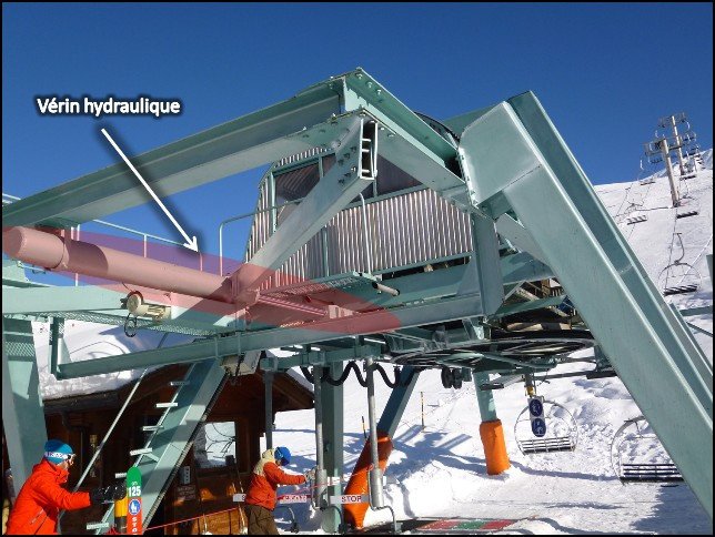

Cette gare Trialp assurait également la tension du câble de l'installation. Le chariot, équipé de la motorisation et la poulie motrice, était posé sur un rail ayant une course sur les plans avant et arrière. La structure fixe était équipée d'un vérin hydraulique raccordé à l'autre bout au chariot. Ce vérin servait à effectuer la tension de l'installation à tout moment.
Vue sur le vérin à l'arrière de la gare :

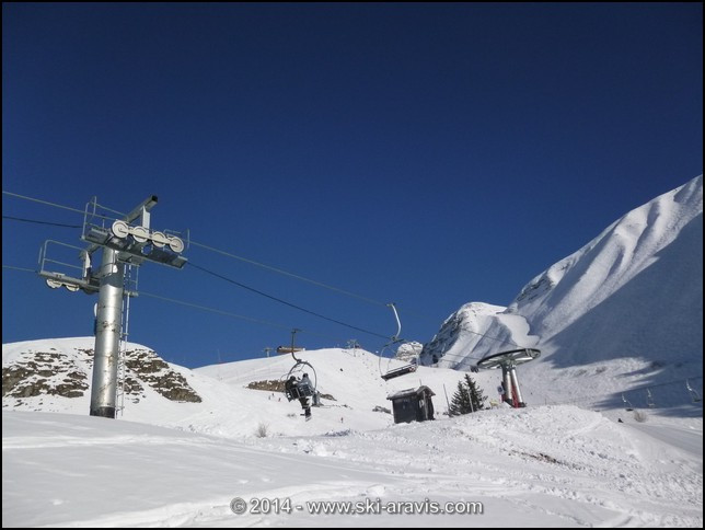

Au départ, on s'élevait rapidement vers le pylône 3. La pente se rétablissait juste après le pylône 4 où l'on montait tranquillement jusqu'au pylône 7, croisant au passage la piste de la Serpentine venant du secteur de la Côte. Après le pylône 7, on franchissait une courte montée rapidement rétablie par le pylône 8. S'en suit à partir de ce pylône un faux plat montant se prolongeant jusqu'au niveau du pylône 12 après lequel on passait à côté de la gare amont du télésiège des Gettiers. Les pylônes 13 et 14 marquaient le début d'une nouvelle côte passant au niveau du pylône 15 sur une première butte et franchissant à la suite de ce pylône une longue portée en hauteur jusqu'à la seconde butte. Sur cette seconde butte se trouvaient les trois derniers pylônes rétablissant la ligne pour l'arrivée.

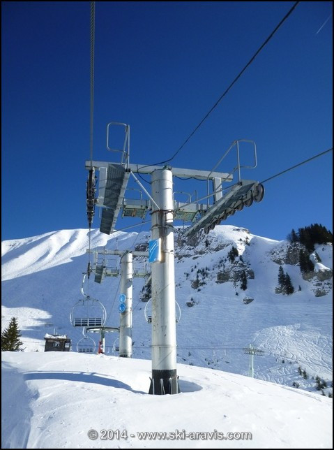

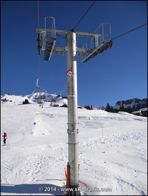

Les balanciers des pylônes étaient en grande partie asymétriques. Cela était dû au fait que le télésiège n'était exploité qu'à la montée. On notera d'ailleurs que l'installation possédait de nombreux balanciers à deux galets dont un sur ses deux voies, ce qui est relativement rare...
La ligne comportait 17 pylônes numérotés de 2 à 18. Dans l'ordre de la montée, cela donnait :
- Gare aval : 4C/4C
- P2 : 8C/8C
- P3 : 2S/2S
- P4 : 6S/6S
- P5 : 6S/6S
- P6 : 6S/2S
- P7 : 1S4C1S/1S4C1S
- P8 : 8S/8S
- P9 : 4S/2S
- P10 : 4S/2S
- P11 : 4S/2S
- P12 : 4S/2S
- P13 : 1C2S1C/1C2S1C
- P14 : 1C4S1C/1C2S1C
- P15 : 6S/2S
- P16 : 8S/6S
- P17 : 8S/8S
- P18 : 4S/4S
- Gare amont : 2S/2S

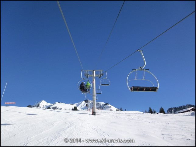

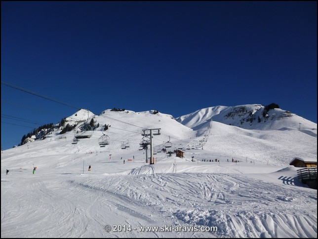

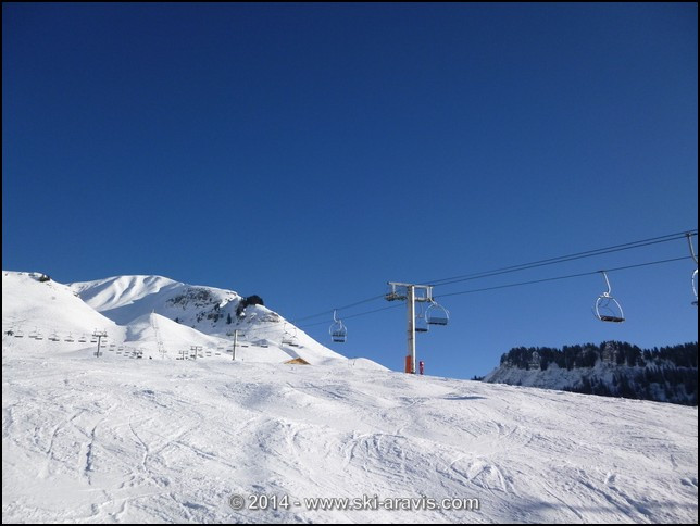

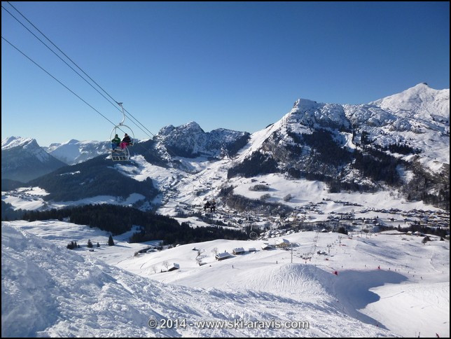

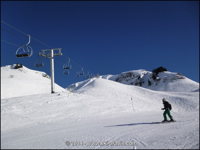

Vues sur la ligne :
Vue aérienne de la ligne avec l'emplacement des pylônes :

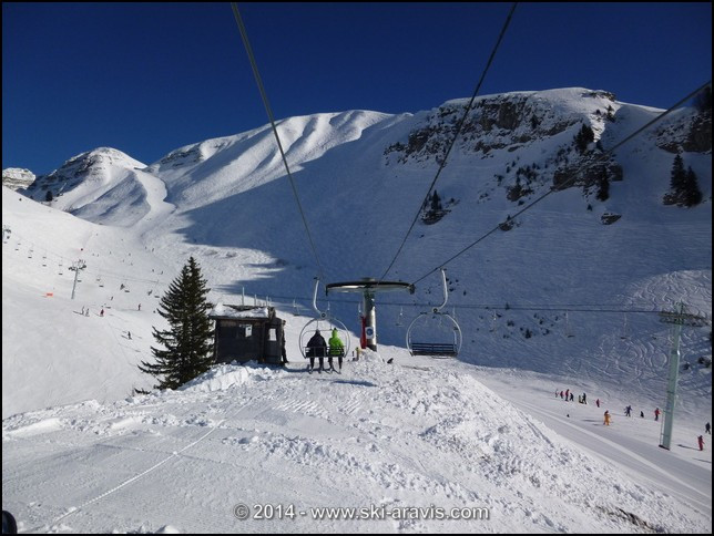

Le début de la ligne vue depuis la gare aval :

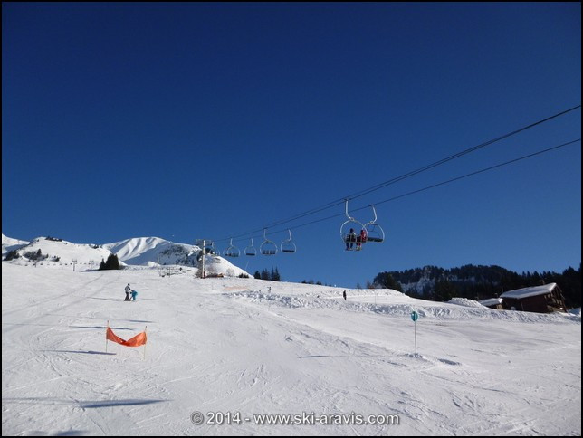

La ligne et la piste du Cyclamens :

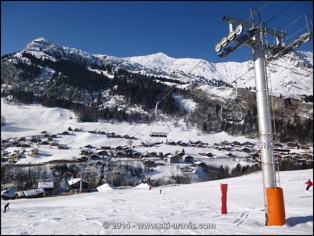

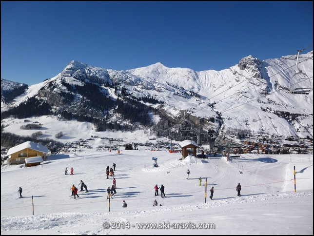

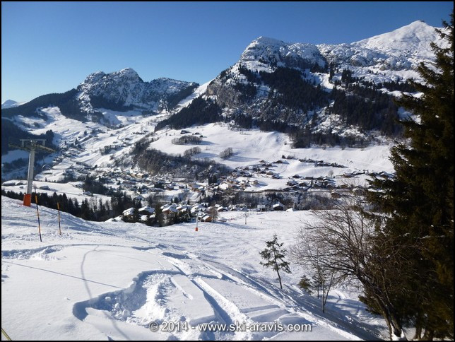

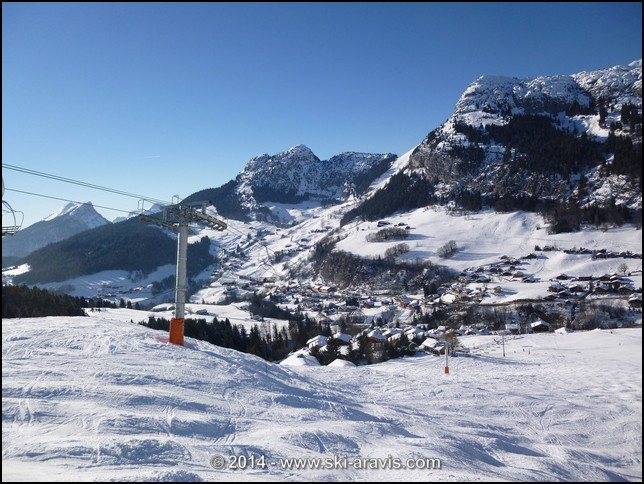

Le télésiège avec le vieux village du Chinaillon en arrière-plan :

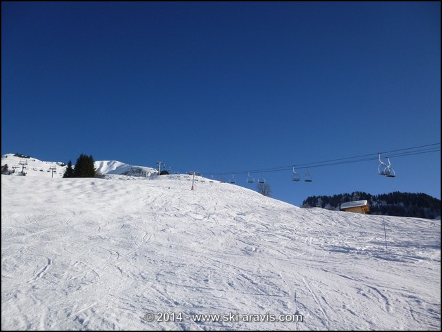

La ligne à proximité de la piste de la Serpentine :
La ligne dans les alpages du Chinaillon :
Le milieu de la ligne, avec le télésiège des Gettiers au fond à droite :
La ligne avec les sommets du Roc des Tours (à droite) et du Charmieux (au milieu) en arrière-plan :
La ligne au niveau du faux plat montant des Gettiers avec au fond à droite le Roc des Arces :
Sur le replat des Gettiers :
La ligne passe à proximité immédiate de l'arrivée du télésiège des Gettiers :

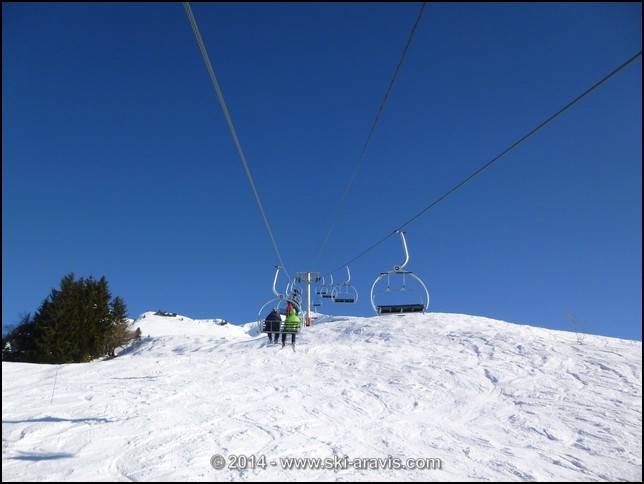

La fin de la ligne :
La ligne et la piste de l'Abondance :
On aperçoit à gauche les chalets du hameau des Gettiers, ayant donné le nom du télésiège qui était venu remplacer le téléski des Outalays :
Le pylône 15 sur la première butte et la partie finale de la ligne :
Cette partie franchissait une très longue portée :
Le pylône 15 avec les sommets du Pic du Jalouvre et de la Pointe Blanche en arrière-plan à droite :
Vue vers le bas de la ligne :
Le sommet de la ligne sur la butte des Outalays, vue ici depuis la piste de l'Abondance :
Les derniers pylônes :
Pylône 3. Situé entre le pylône compression de sortie de gare et le pylône 4 en haut de la côte, ce petit pylône d'ailleurs équipé de balanciers à deux galets sur ses deux voies avait pour but de maintenir le câble suffisamment haut entre les deux infrastructures précitées de part et d'autres, étant donné la longueur de la portée :
Portée entre les pylônes 3 et 4 :
Pylône 4 annonçant un premier rétablissement de la ligne :
Pylône 5 :
Portée entre les pylônes 5 et 6 avec la piste des Cyclamens à gauche et la fin de la piste de la Serpentine à droite :

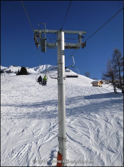

Pylône 6, juste après le double croisement avec la piste de la Serpentine :
Pylône 7 au pied d'une courte montée :
Portée entre les pylônes 7 et 8, avec le sommet de la Floria à gauche, juste derrière les quelques sapins :
Pylône 8 :

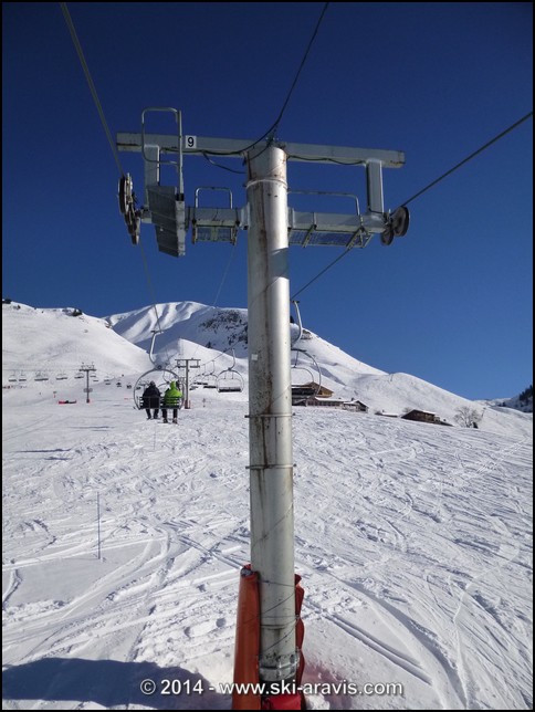

Pylône 9 sur le replat des Gettiers :

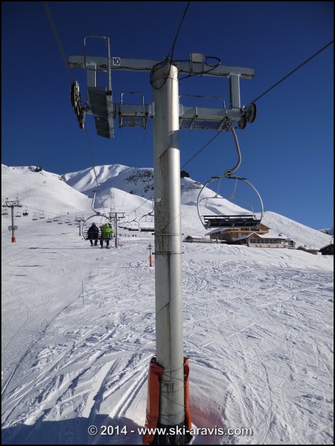

Pylône 10 :
Portée entre les pylônes 10 et 11, avec à gauche le télésiège des Gettiers et la piste des Cyclamens :
Pylône 11 :
Pylône 12 :
Portée entre les pylônes 12 et 13 près de l'arrivée du télésiège des Gettiers :

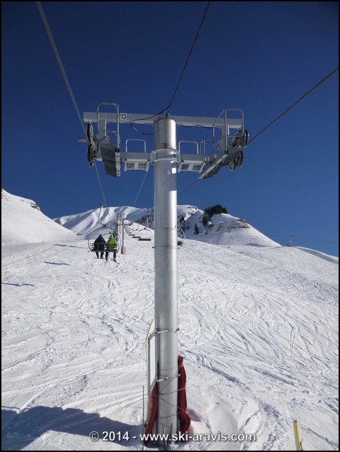

Pylône 13, au pied de la montée finale du télésiège :

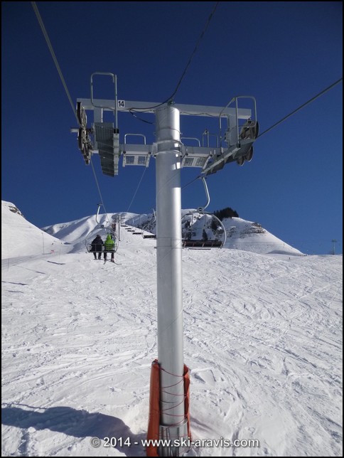

Pylône 14 :
Portée entre les pylônes 13 et 14, avec le sommet du Lachat au fond :
Pylône 15, sur une butte :
Portée entre les pylônes 15 et 16, avec la piste des Gentianes au niveau du "goulet des Outalays" à gauche :
Pylône 16 sur la seconde butte :
Suivi très rapidement des pylônes 17 et 18 d'arrivée :

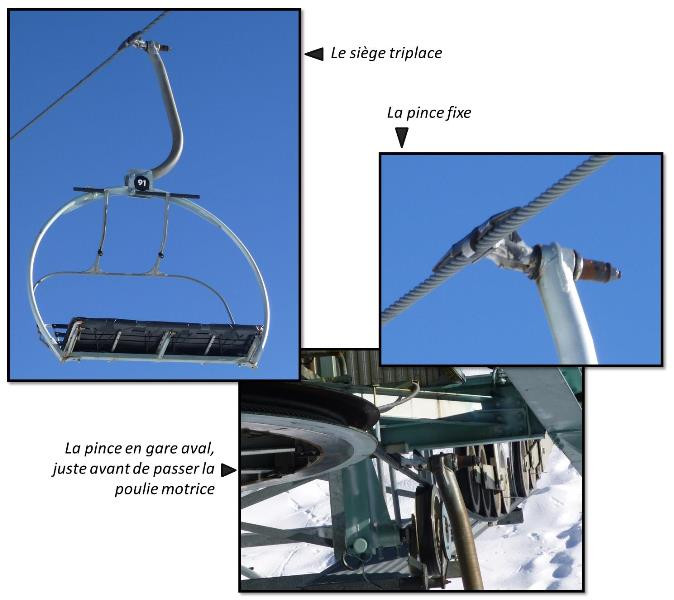

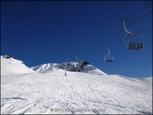

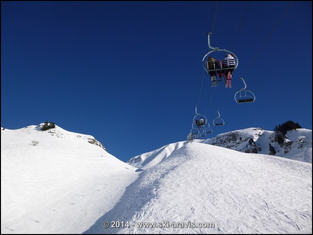

Les véhicules :
Les sièges de cette installation comportaient une assise pouvant accueillir trois personnes. La structure du siège arrondie était très esthétique par contre les assises et dossiers n'étaient que des lattes en plastique, particulièrement inconfortables. Initialement oranges, les véhicules furent repeints en gris pour les protéger de la rouille qui commençait à apparaitre au niveau des zones où la peinture avait disparu au fil des années.

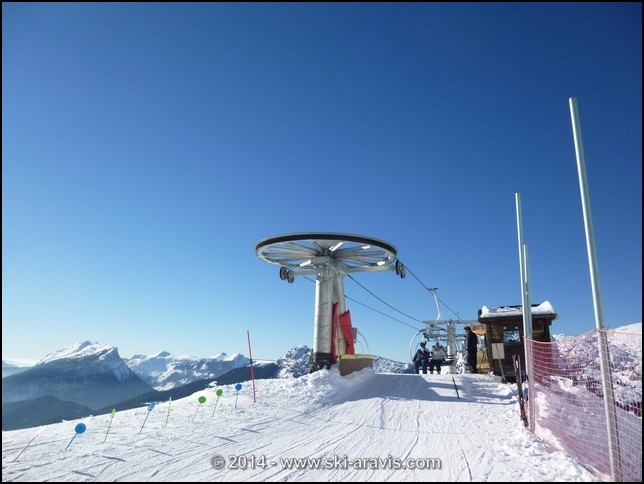

La gare amont était située à 1660 mètres d'altitude sur la seconde butte des Outalays. Elle était constituée d'une simple poulie de retour fixe. La zone de débarquement étant située sur une butte, celle-ci n'est pas large à cet endroit : il était préférable aux skieurs de descendre sous la ligne du télésiège des Languières pour s'arrêter.
Le débarquement :
Vues sur la gare :
La gare et le dernier pylône :
