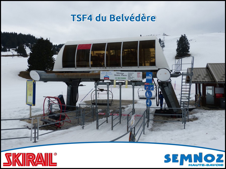

Le télésiège du Belvédère est un Skirail. Or, comme vous avez pu le voir sur l'image de présentation, il possède une gare Alpha Poma ce qui est plutôt rare. La raison ? Elle n'est pas très compliquée à deviner. Il s'agissait d'un choix de la station qui ne souhaitait pas une gare Skirail classique, tripode car elle ne s'intégrait pas bien dans le paysage. La gare Alpha possède des formes plus douces, plus arrondies. Mais alors pourquoi ne pas avoir choisi une installation 100% Poma ? La raison est là aussi très simple : car Skirail est une société annécienne basée à 20 kilomètres de la station du Semnoz.
C'est la raison pour laquelle ce télésiège du Belvédère est un télésiège Skirail possédant une motrice de type Alpha de Poma.

La gare aval de ce télésiège est située à droite du front de neige principal du Semnoz.
Des inscriptions Skirail sont présentes un peu partout autour de la gare.
Concernant la proportion de Skirail/Poma, de Poma il n'y a vraiment que la motrice. La ligne est Skiral (véhicules, pylônes, galets), la station retour est Skirail, la poulie motrice est Skirail aussi (et ce, afin de s'adapter parfaitement à la largeur de voie d'un TSF4 Skirail qui est légèrement différente de celle d'un TSF4 Poma). Les balanciers compressions fixés à la gare alpha sont également Skirail.
