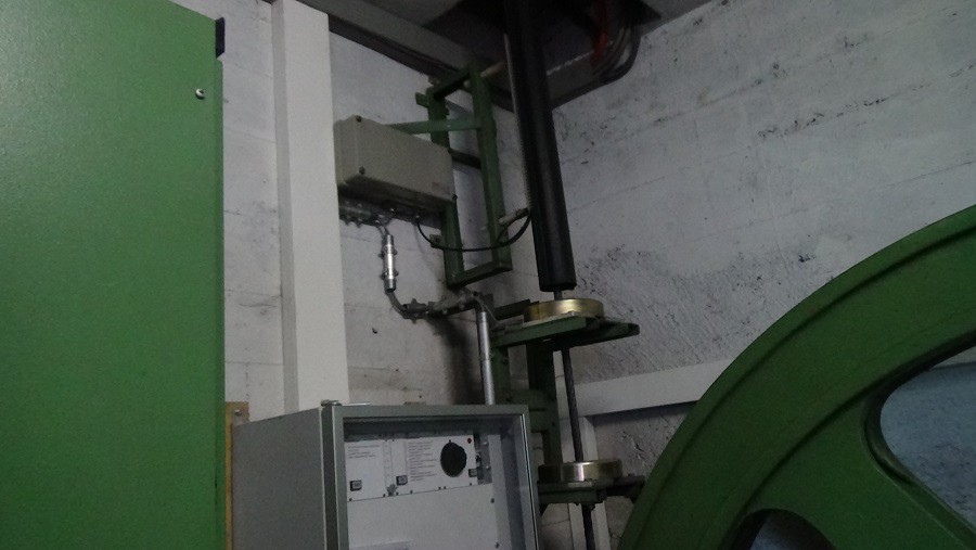

On aperçoit bien les entretoises isolantes cylindriques blanches maintenant le tube formant le condensateur de câble.
Les deux anneaux métalliques brillants sont les boîtiers renfermant les bobines de couplage inductif pour la télétransmission.
Pour la plupart des téléphériques à va-et-vient, les liaisons de commande et audio sont assurées par la télétransmission via la boucle de traction (câble tracteur unique en boucle épissée ou, plus fréquemment, un câble tracteur supérieur et un câble tracteur inférieur séparés).
Quelques très rares TPH à va-et-vient ont une télétransmission radio.
Ce message a été modifié par Velro - 19 mars 2017 - 01:19 .
