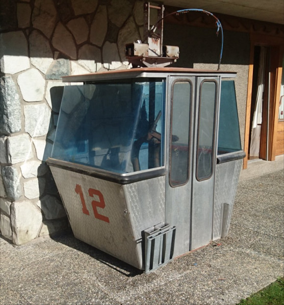

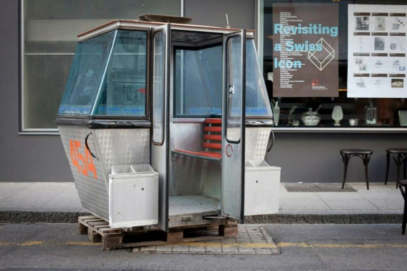

Avant tout, la photo du poster de Lucy Dunnett et de ma cabine 12:
Image IPB Image IPB

La cabine est actuellement posée au sol sous balcon à 1500m d'altitude.
Est-ce que la neige et les intempéries peuvent l'endommager, et si oui, à quelle vitesse ?
Je pensais la surélever légèrement (maximum 50cm) afin de limiter les effets de la neige en hiver.
J'imaginais aussi la recouvrir d'une bâche, mais cela ne risque-t-il pas d'augmenter l'humidité ?
Quelles sont vos recommandations pour éviter au mieux sa dégradation ?

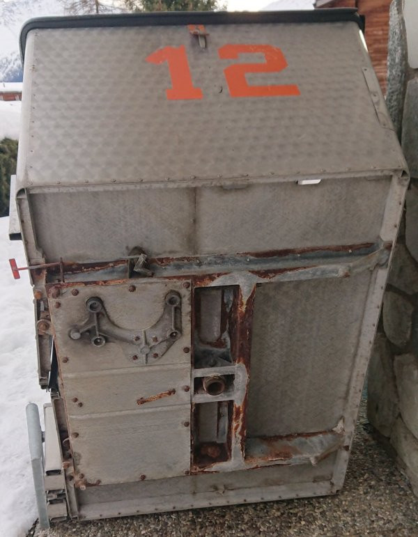

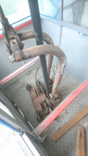

Le but est de compléter les bancs de ma cabine dont il manque la plupart des lattes. Elles sont fixées sur un châssis constitué de tubes latéraux (encore présents) et de trois barres de soutien épousant la forme des bancs. Celles-ci ont été sciées et devront être rajoutées, à défaut de pouvoir remplacer l'intégralité du châssis barres+soutiens+lattes (ce qui nécessite non seulement de retirer les rivets placés près des vitres, mais aussi de retirer des vis/écrous en partie cachés par la carrosserie). Il est même possible que le châssis dont je parle soit plus complexe, n'étant pas sur place pour vérifier.
Les deux photos suivantes montrent triste état de ma cabine, et l'intérieur d'une autre que j'aimerai reconstituer:
Image IPB Image IPB
Photo de droite: Verbier Mountain Climbers (projets artistiques de relooking de télécabines Savoleyres)

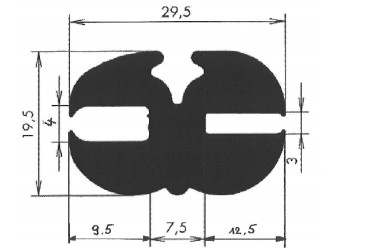

Joints des vitres manquants, traitement des vitres:
Une autre partie délicate de la restauration de cette cabine est de retrouver les joints fixant les vitres à la carrosserie, et les façons de donner un nouvel éclat aux vitres d'origine.
Concernant les joints: ils sont encore disponibles au magasin de la STA, et vendus au mètre. Les joints utilisent une clé, à savoir un cordon profilé s'insérant dans la gorge centrale du joint afin de le verrouiller. Les références sont données plus bas. Il y a un peu plus de 9 mètres de jointure autour des deux vitres.
Concernant les vitres: celles-si sont en relativement bon état mais pourraient être nettoyées, car elles présentent une fine couche de crasse résistante, probablement due au stockage extérieur durant des années (ce qui au passage fait remonter la question des méthodes de stockage extérieur). La question est alors de savoir quels produits utiliser. Un polish m'a été déconseillé car cela les rendraient cassantes. Ces vitres sont très difficiles à remplacer si on les veut bleues comme à l'origine: la STA ne les fabrique qu'en gris, et le prix est lui aussi assez élevé pour un particulier, même si ça a le mérite d'être disponible.
Je n'en sais pas d'avantage et laisse place aux idées et commentaires sur ces deux questions.

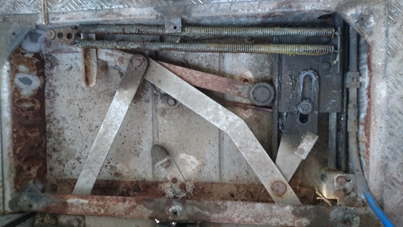

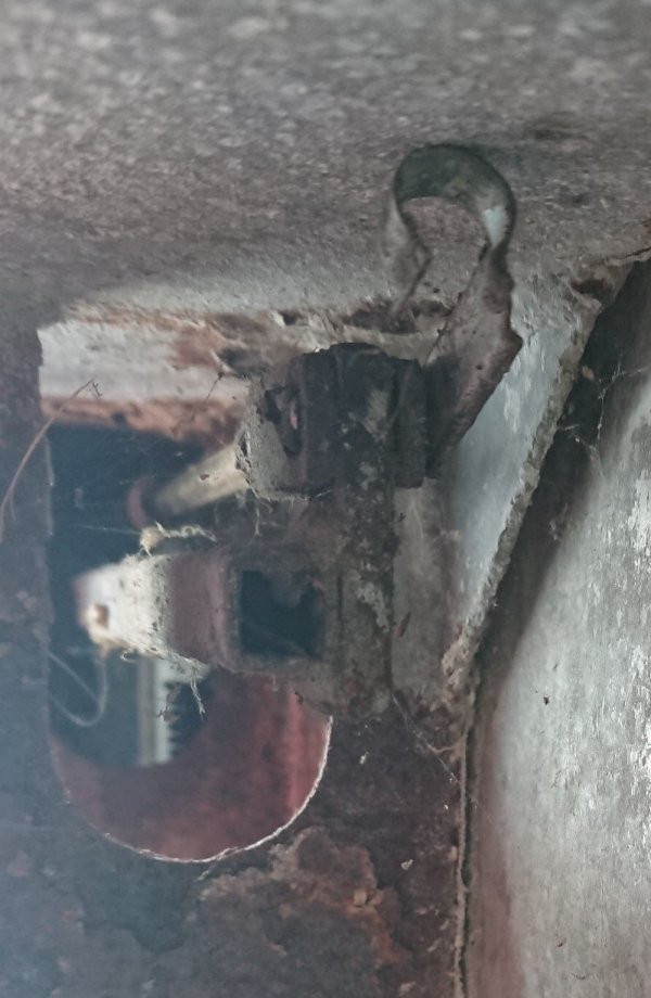

Déblocage des portes qui ouvrent partiellement:
La photo ci-dessus montre l'actuel système d'ouverture des portes, qui sont normalement verrouillées par un système de sécurité à crans (mieux vaut ne pas se trouver seul dedans sans les maintenir ouvertes !).
On accède à cette partie en retirant la partie du sol maintenue par six vis à tête hexagonale à l'aide d'une clé de 10.
Les portes s'ouvrent de façon automatique en gare (la came d'ouverture des portes actionne un levier à galet auquel est relié un flexible qui transmet le mouvement au système d'ouverture sous plancher), ou via une tirette orange en T localisée sous le porte-skis de droite.
Ici, la tirette ne permet d'ouvrir les portes que partiellement (environ de moitié): même en débloquant manuellement les deux crans de sécurité placés sous les deux barres actionnant les portes, celles-ci ne s'ouvrent pas d'avantage. Le problème est en fait du au flexible complètement grippé, qui empêche le mouvement du charriot (noirci de graisse).

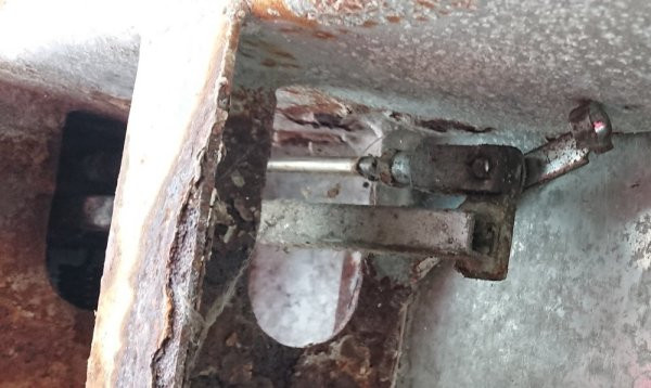

La seule façon d'ouvrir les portes dans un premier temps est de retirer leurs deux écrous situés à leur base à l'aide d'une clé de 13: l'ouverture est alors libre, sans fermeture automatique, et permet d'ouvrir le sol pour accéder au système d'ouverture/fermeture et verrouillage.
Cependant, il n'est pas rare que le flexible se grippe et empêche d'ouvrir complètement les portes. Il faut alors le détacher.
Image IPB Image IPB
La photo ci-dessus montre le raccord entre le piston fixé au bout du flexible, et la tringle (de section carrée) qui actionne le charriot. Ces deux parties sont rattachées ensemble par une goupille transversante à clip. Pour détacher le flexible, il y a deux étapes nécessitant l'accès au dessous de la cabine:
- Retirer la goupille: on la déclipse, puis on la retire. Il faut aussi dévisser l'étrier au bout du piston, à travers lequel la goupille passait. Pour cela, on desserre le contre-écrou, et l'étrier se dévisse normalement sans difficulté.
- Desserrer les deux écrous fixant le flexible à la cabine (visibles plus haut, à droite des deux longs ressorts reliés au charriot noirci). Après retrait de ces écrous et rondelles, on peut tirer le flexible et libérer le mouvement du charriot: les portes fonctionnent à nouveau en mode semi-automatique (ouverture manuelle via la tirette de droite, fermeture automatique).
A noter que le retrait total du flexible sous-entend que la partie filetée en soit dissociée, sans quoi les trous de passage seront trop étroits.
On peut aussi éviter ces étapes en retirant les crans de sécurité, ce qui permettra aux portes de s'ouvrir sans actionner la tirette.
Enfin, la serrure à clé "triangle" (localisée à droite sous le banc et près de l'arrivée du flexible bleu) sert à déverrouiller les portes de l'intérieur.

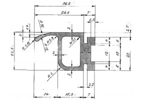

370349: Profil de clé pour joints 13.1x8.6mm noir (CHF 3.31 HT le mètre):
Je ne suis pas certain que ce type de clé corresponde aux joints de vitres.
Voir l'autre modèle de clé plus bas.
801346: Profil de serrage en caoutchouc ¾ sauf profil de clé (CHF 31.13 HT le mètre):
C'est le joint de maintien des grandes vitres, auquel il faut ajouter la clé de verrouillage.
Prévoir 9 mètres pour les deux vitres.
507419: Profil de clé noir 9.5x7.5mm (CHF 3.13 HT le mètre):
Sauf erreur, c'est la clé correspondant aux joints de vitres 801346.

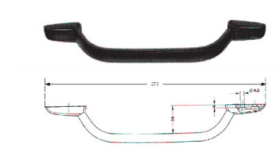

803365: Poignée noire, long. 275mm (CHF 12.38 HT la pièce):
Poignée de traction, sans visserie (U et écrous nylon)

Quelques petites nouvelles sur l'avancée de la remise en état de cette cabine:
- Sylvain Gaillard (que je remercie bien au passage) m'a recommandé un collègue de la STA qui est venu mesurer les restes des bancs afin de refabriquer et souder sur place les lames courbées soutenant des lattes PVC. Ces lattes seront soit à l'identique si j'arrive à les obtenir à un tarif préférentiel, soit à l'ancienne en bois vernis (ce qui sera très vintage).
- Jean-Pascal Tornay, chef du secteur Savoleyres, a eu la gentillesse d'ouvrir les charriots de la cabine de service (seule à pouvoir s'ouvrir de l'intérieur) ainsi que celui d'une autre cabine pour m'en montrer les différences. Cela m'a permis de retirer très vite les deux verrous de sécurité de ma cabine, comme le montrent les deux photos suivantes. Jean-Pascal m'a aussi expliqué qu'il fallait découper les joints des vitres par temps froid, sans quoi ils rétrécissent l'hiver.
Le reste de la remise en état s'annonce comme suit:
- Nettoyage intérieur (probablement au Karcher) puis application d'un produit anti-oxydant,
- Si j'arrive à les trouver ou les reproduire, collage des auto-collants divers qui ont été retirés: interdictions vis à vis des portes, de balancer la cabine, de fumer...
- Montage des lattes PVC (si disponibles et pas trop chères) ou fabrication et installation des lattes en bois à l'ancienne,
- Installation des joints et calage des vitres.
- Installation des deux poignées de traction.
Autres étapes à l'étude:
- Fabrication de collants à forte adhérence en remplacement des nombres 12 endommagés, ou rafistolage des chiffres présents à l'aide de peinture spray professionnelle,
- Remplacement du cordon flexible très endommagé.
Mécanisme des portes: les deux verrous de sécurité sont à l'endroit cerclé en bleu.
Les deux verrous de sécurité à retirer pour que les portes s'ouvrent de l'intérieur.
