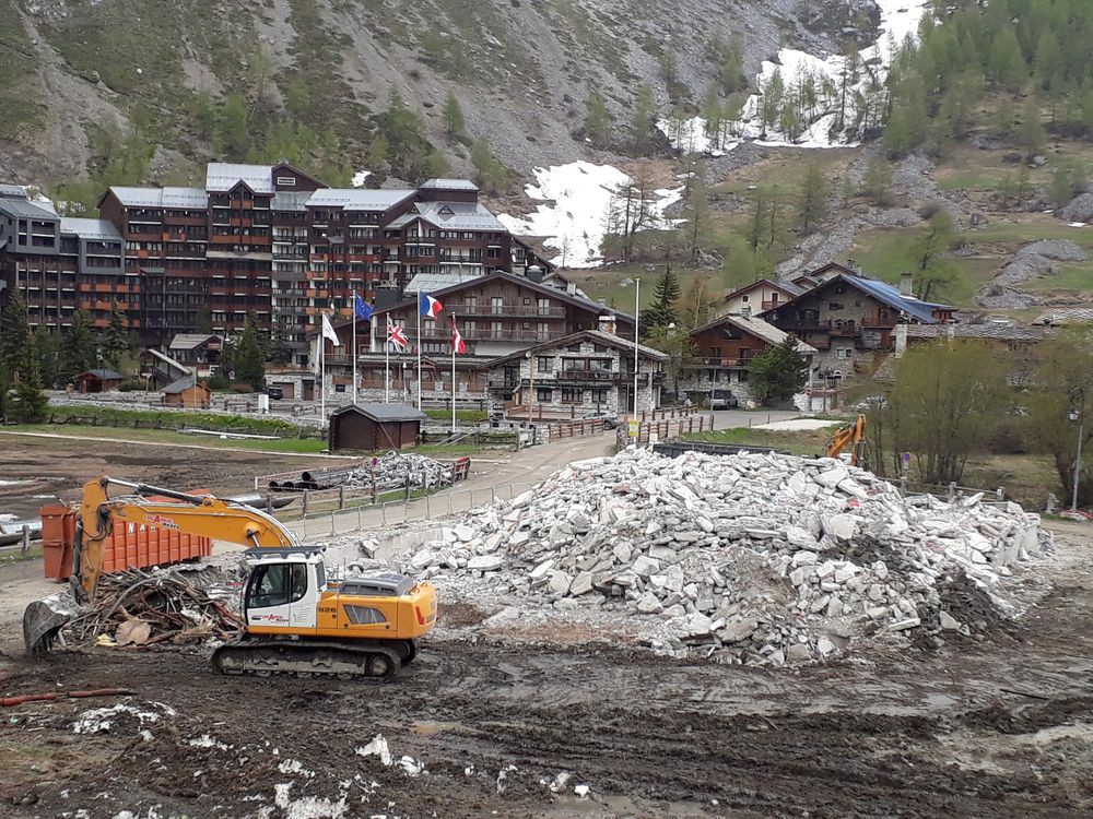

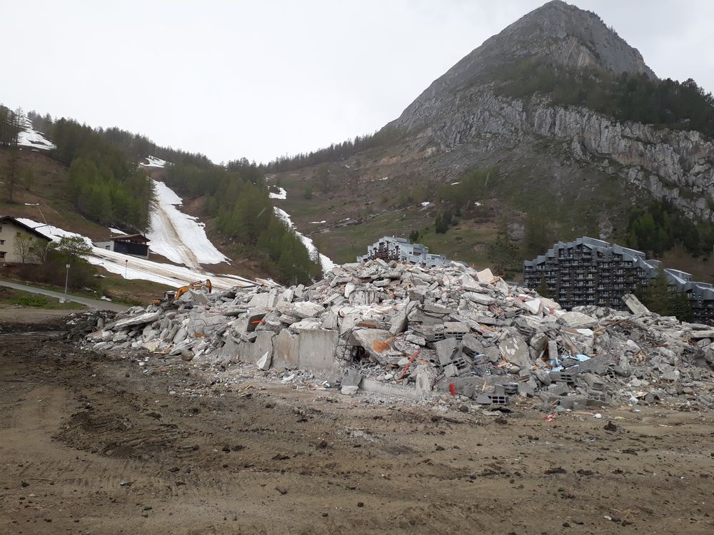

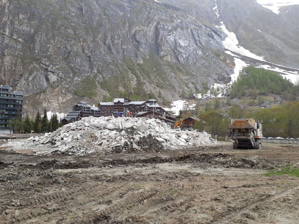

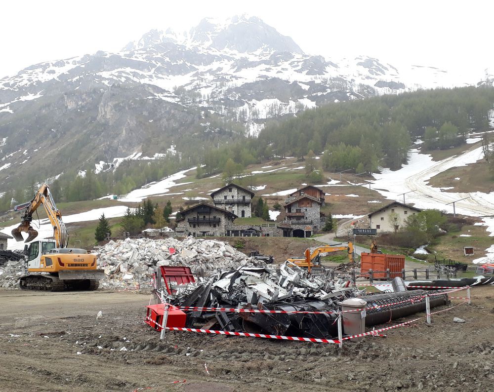

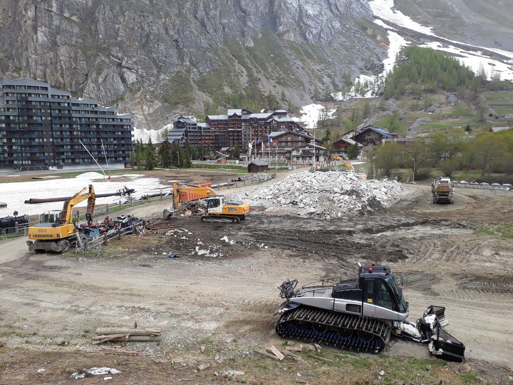

Pour info, les gravats de la gare aval sont en cours d'évacuations. :)

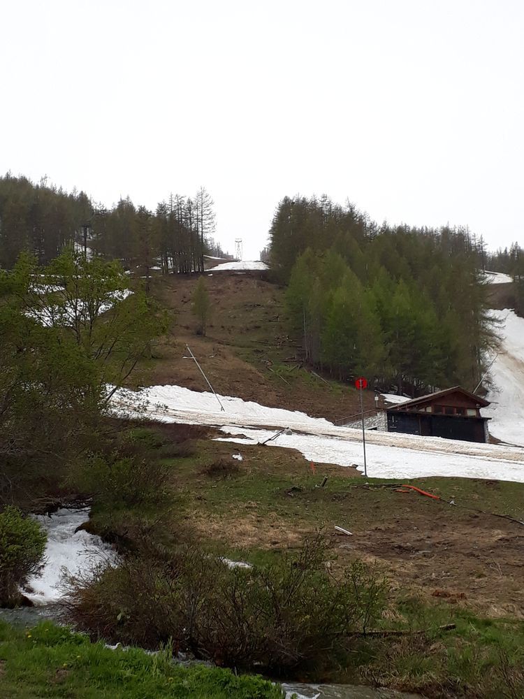

Quelques photos de hier en G1:
Vers le haut de la ligne:

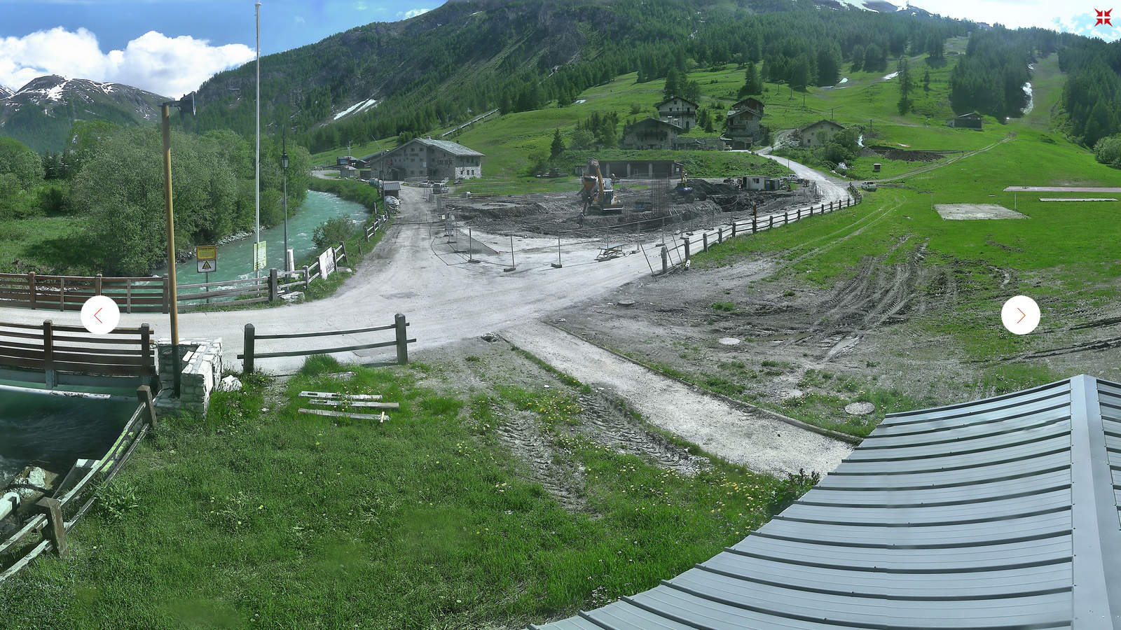

Bonjour à tous, voici un lien pour suivre en direct les traveaux de la gare aval, la caméra passe devant le chantier au bout de 30 à 40 secondes :
https://www.viewsurf...isere-la-daille

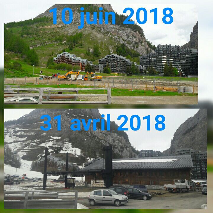

G1: Finalisation terrassement, béton de propreté coulé.
Ligne: Semelles P4-P5 prêtent a être coulées, semelles P6-P7-P8-P9 coulées, Trou du P10 quasi fini.
G2: Terrassement terminé, grue montée et centrale a béton en cours de montage.
A noté que sa sera une ligne INGELO.

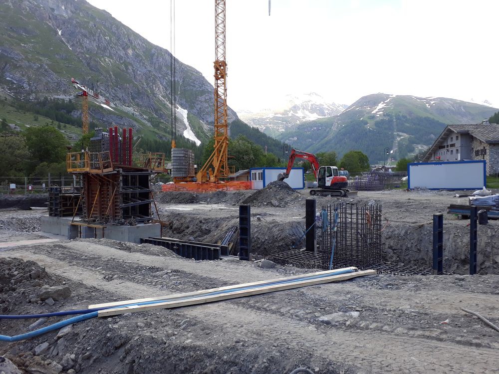

G1 le 20/06:
Avancement des bétons de ligne au 23/06:
-P4,P5,P7,P8,P9,P10 sont terminés.
-Semelles P3,P12 sont coulées.
-P11 première élévation coulée.
-P6 en cours de préparation.

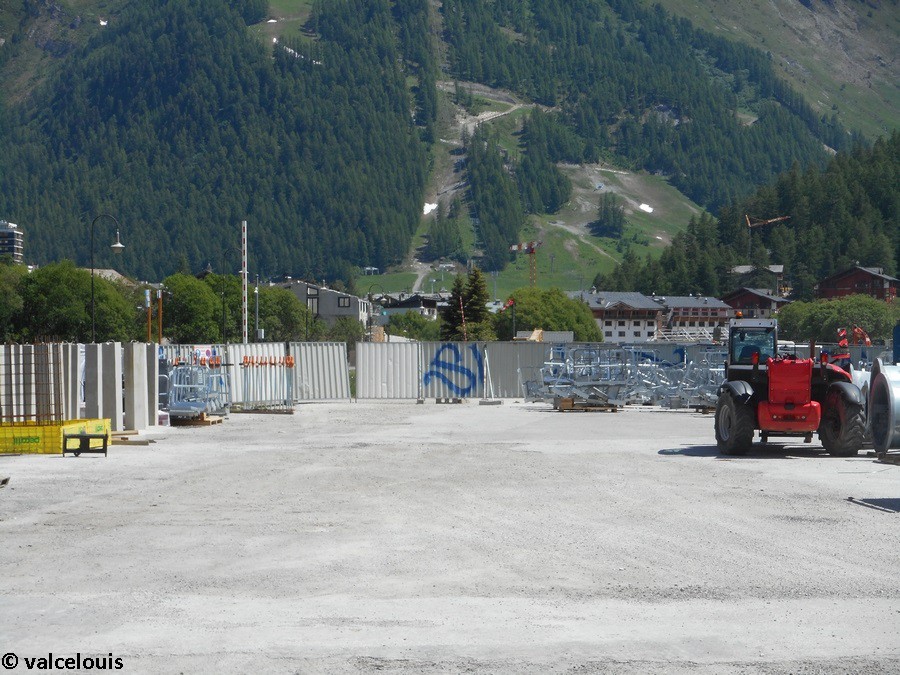

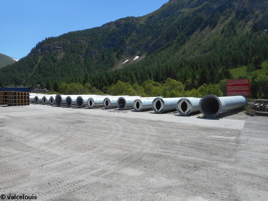

La DZ est située sur le grand parking de la Daille, réquisitionné et fermé pour cet été. Sont présents fûts, passerelle, et quelques éléments de gare.
Un bon nombre de fûts pour la ligne.
Des éléments de gare.

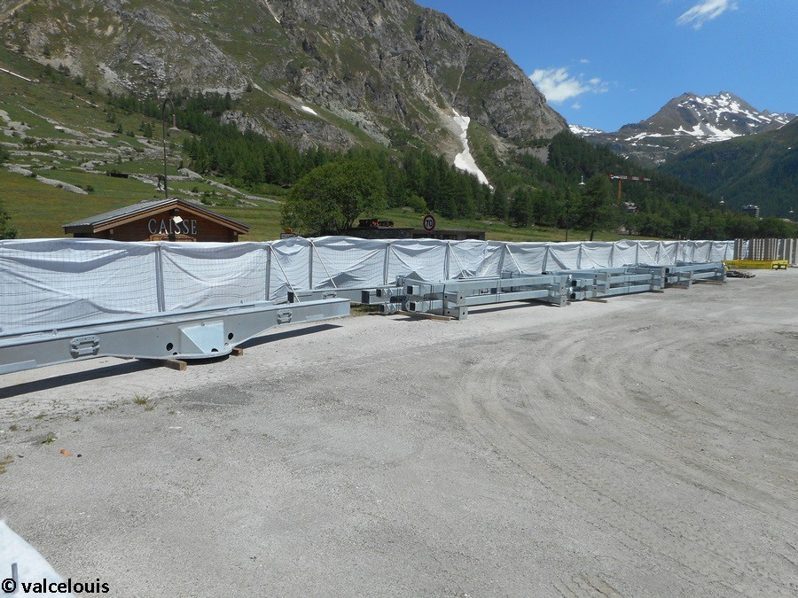

Des passerelles pour pylônes et tiges d'ancrage.

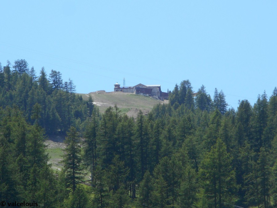

Vue lointaine et au zoom numérique de la gare amont.

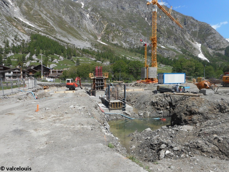

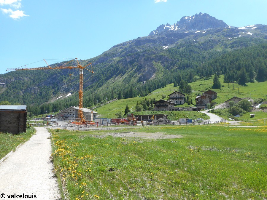

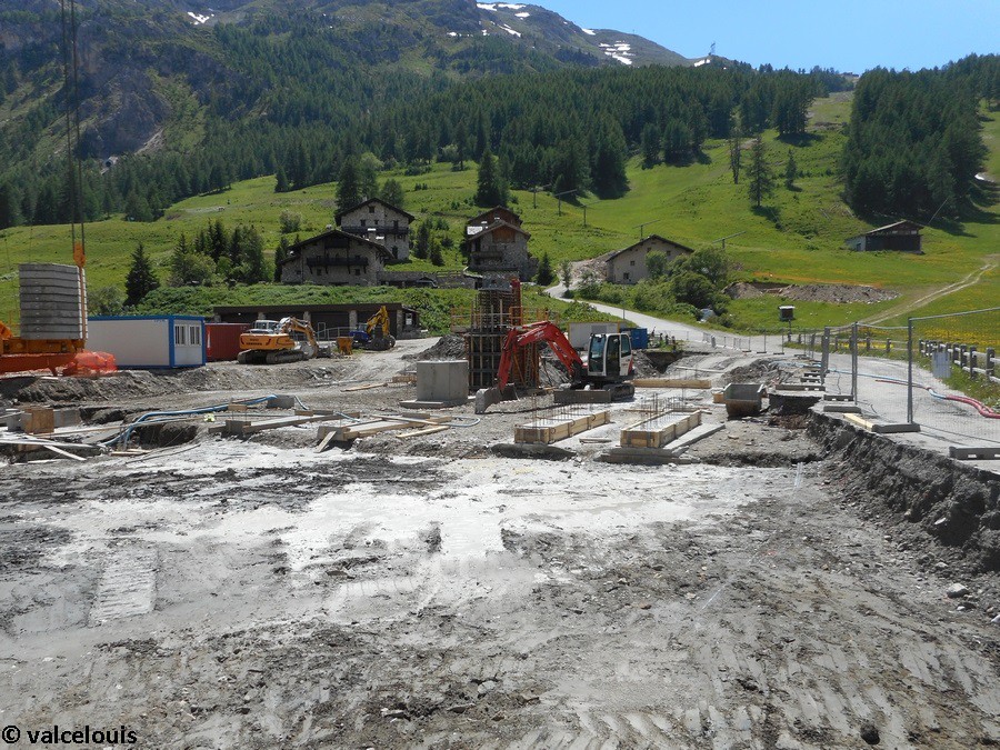

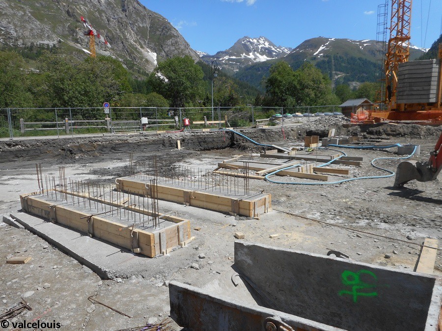

Implantation du chantier en gare aval.

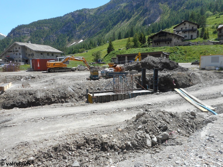

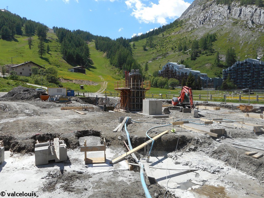

Vue générale de l'emprise du chantier. A noter que pas mal de pompes sont présentes et tournent en permanence car la zone est plein de flotte.
On note bien le massif pour le troisième fût pour la gare qui promet d'être longue.

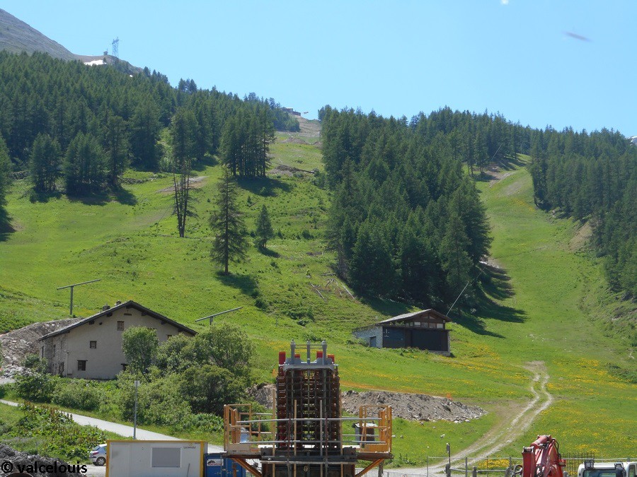

Vue dans l'axe de la ligne.

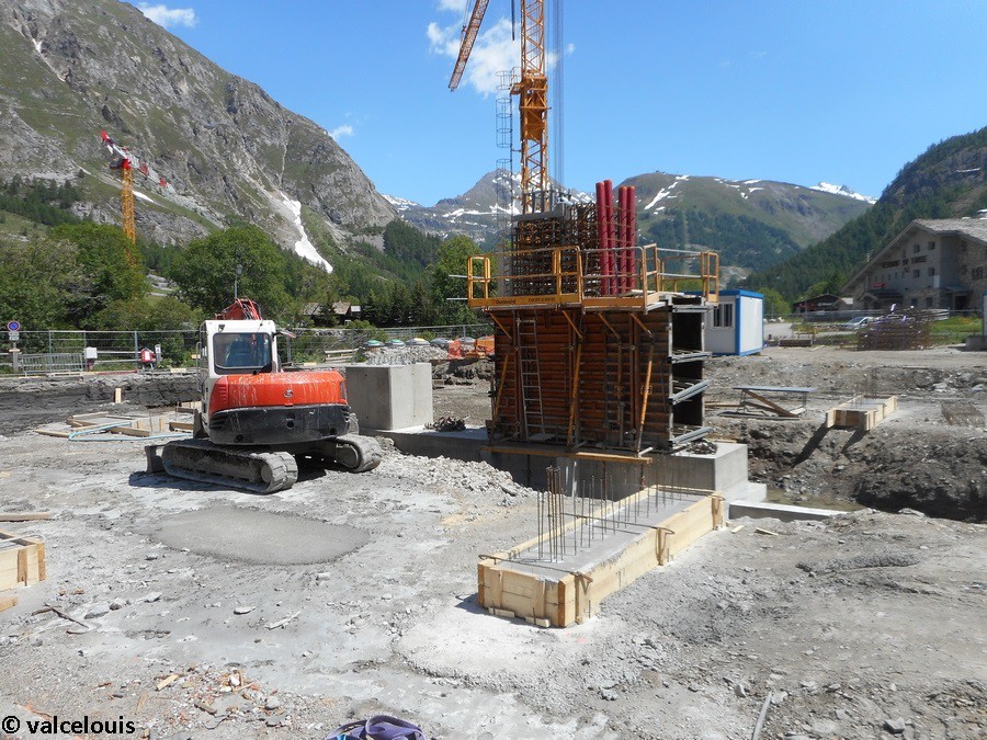

Le fût arrière et le massif de la gare aval.
Le fût avant de la gare aval.

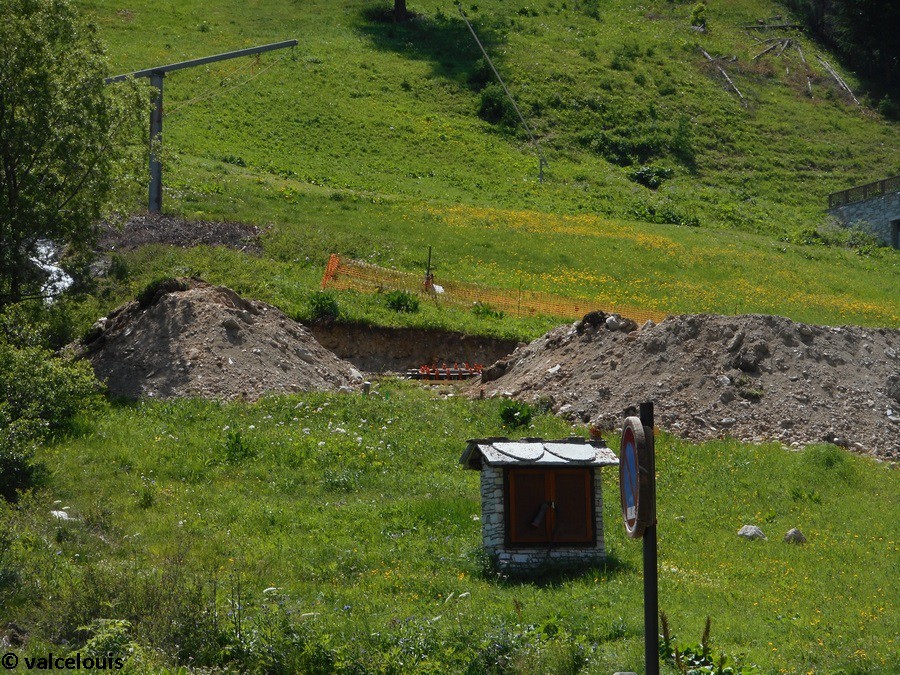

Semelle du P3.
On remarque bien que le chantier est une piscine.

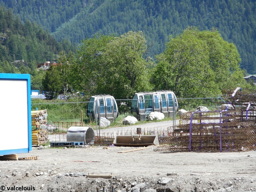

Quelques anciennes cabines sont encore présentes.
