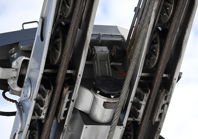

Détail d'un chariot pour un véhicule de 20 tonnes, diamètre nominal des deux câbles porteurs 62 mm, diamètre du galet 315 mm. Un des rattrape-câble (le terme varie et désigne également des dispositifs de maintien latéral pour câbles porteurs côté sabots et pour câbles porteurs-tracteurs d'installations à mouvement continu à pinces (attaches) fixes ou débrayables) est aisément reconnaissable sur la photo, le chariot est oncçu pour suivre de très légères courbes (vu d'en-haut) afin d'éviter un diminution du guidage latéral lorsqu'un câble porteur ne chemine pas dans un plan géométrique vertical (p.ex. tracés avec (très faible) changement de direction et/ou de voie au niveau d'un pylône):
Sur cette photo l'on peut distinguer la limite de la zone de contact du bandage du galet, la photo montre un dispositif de guidage latéral équipant certains pylônes de téléphérique, axialement, le câble porteur peut se déplacer librement:

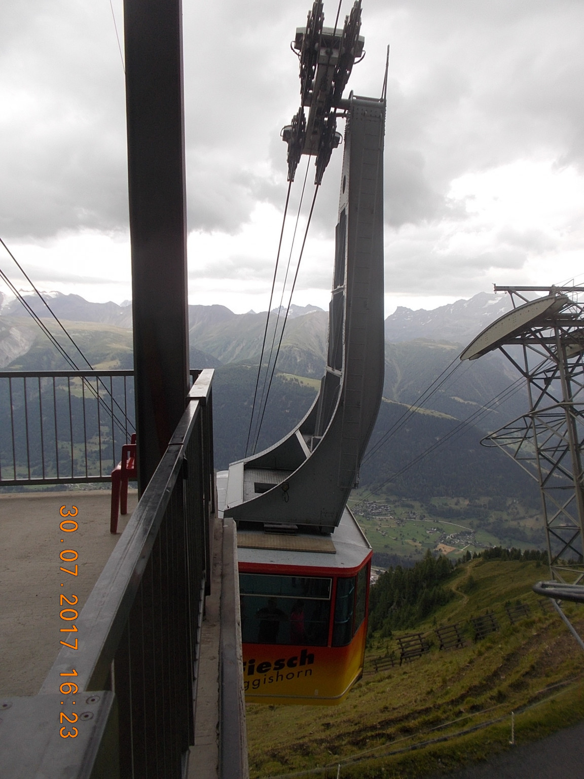

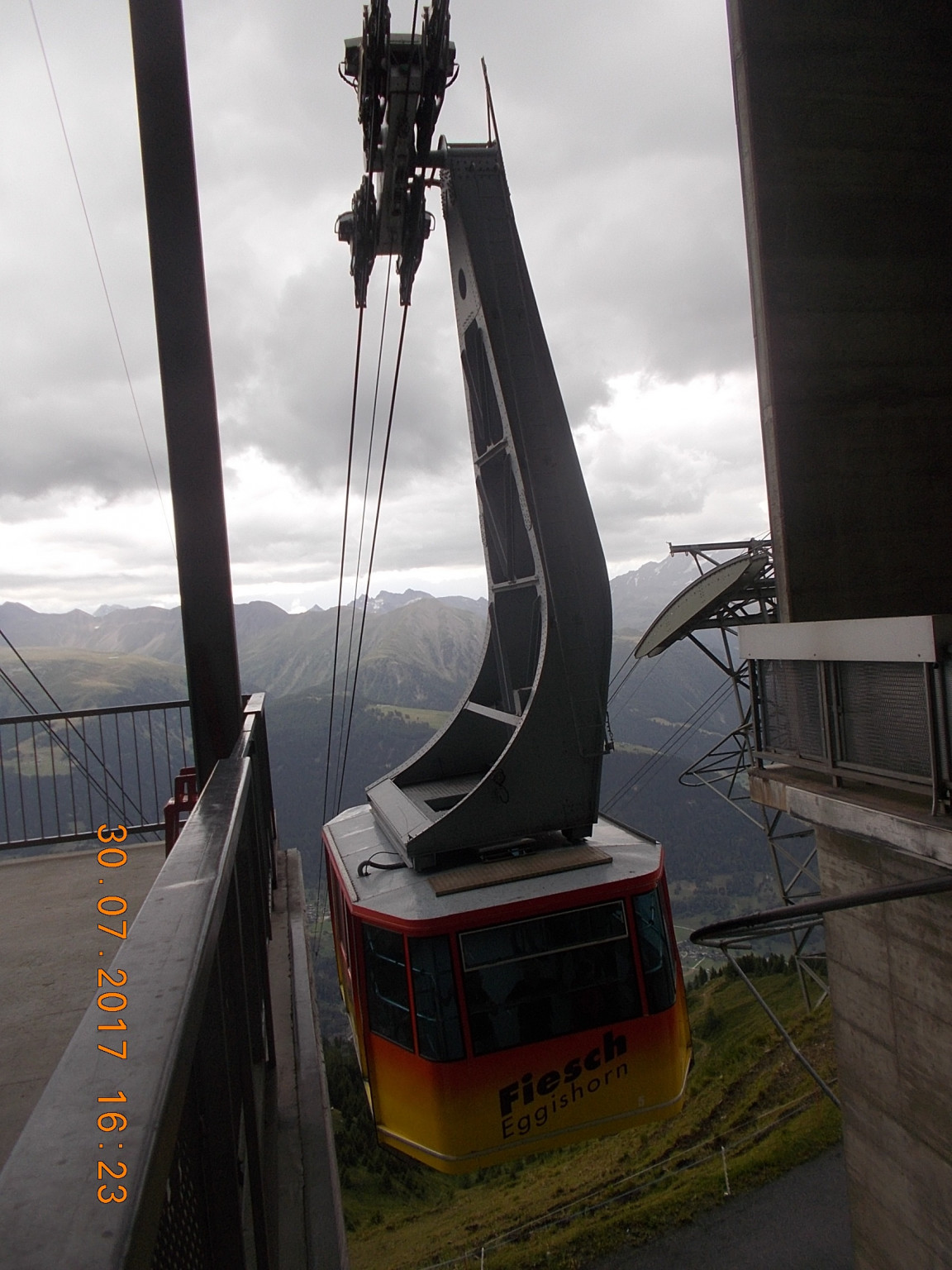

@velro
je comprends pas cette phrase: passer les étriers par freins actifs ?? alors on peut pas rouler.
concernant les axes de rotation
On a vu ça bien à Fiescheralp lors d'un petit vent, qui faisait pencher la cabine de part et d'autre. Et l'axe est deux fois long comme la largeur de la suspente. Il doit alors être très élastique, de même que le bras de suspension aussi (courbé pour amortir les déviations).
penchement septentrional
penchement méridional
axe
Ce message a été modifié par Rothorn - 27 mai 2022 - 22:46 .

Les cavaliers et les pylônes sont conçus de manière à permettre le passage du chariot avec le frein de chariot fermé, c.à.d. sans provoquer p.ex. le déraillement du chariot. En pratique, il n'est toutefois pas exclu qu'une ou plusieurs des quatre attaches d'un cavalier soient arrachées du câble porteur correspondant. La force de fermeture des pinces de frein de chariot est élevée et il n'y pas vraiment de chanfrein aux extrémités des plaquettes de serrage des mordaches de fixation des cavaliers, par contre les extrémités des garnitures des pinces de frein de chariot forment une entrée évasée (voir photos).
En relation avec cette remarque, je considère que les écoutilles et autres ouvertures des toits de cabines devraient être protégés par un grillage en acier suffisasment robuste pour retenir certaines pièces tombant sur la cabine. Actuellement le niveau de protection est à mon avis trop bas, en référence notamment à un accident mortel lors duquel un passager avait été tué par la chute d'une pièce (qui s'était sauf erreur détachée du chariot).
Durant la marche, si pour une raison quelconque, au moins l'une des pinces du frein de chariot quitte sa position d'ouverture minimale, un arrêt d'urgence est initié automatiquement. De plus, dans le cas de freins de chariot maintenus ouverts directement par la pression hydraulique, en cas de baisse de pression en-deça d'un certain seuil, il y a également initiation d'un arrêt d'urgence. Idem par analogie pour le frein de service et le frein de sécurité dont la position ouverte est surveillée électriquement, il n'y en principe pas de freinage électrique et mécanique combiné, en cas de freinage mécanique, l'entraînement est désactivé, ce qui implique que le ou les moteurs d'entraîenemnt principaux ne peuvent plus générer de couple dès que l'un des freins mécaniques commence à se fermer.

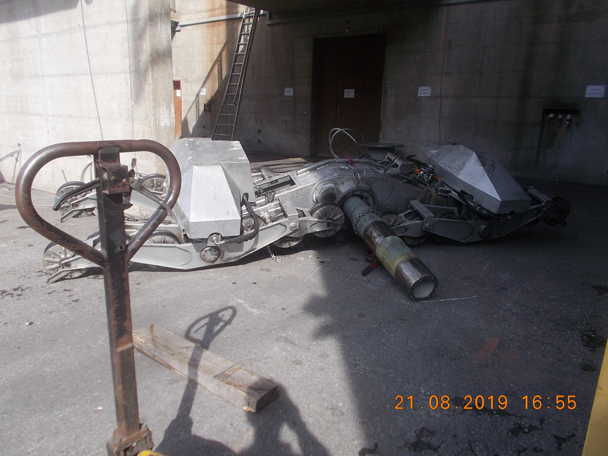

P.S. @Rothorn:
Tu as des photos de détail du chariot et notamment des freins avec le capot ouvert ou déposé?

P.S. @Rothorn:
oui, mais encore je comprends pas comment un chariot puisse passer n'importe quoi les freins fermés. Comment tu marches les jambes paralysées ?
