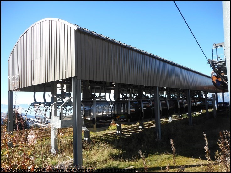

3 vues générales du garage.

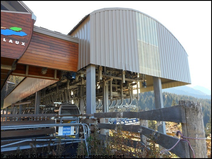

Le tranfert entre la gare aval et le garage. La part-belle en bois a été ajoutée en 2010 avec l'automatisation pour abriter la chaîne de traînage.

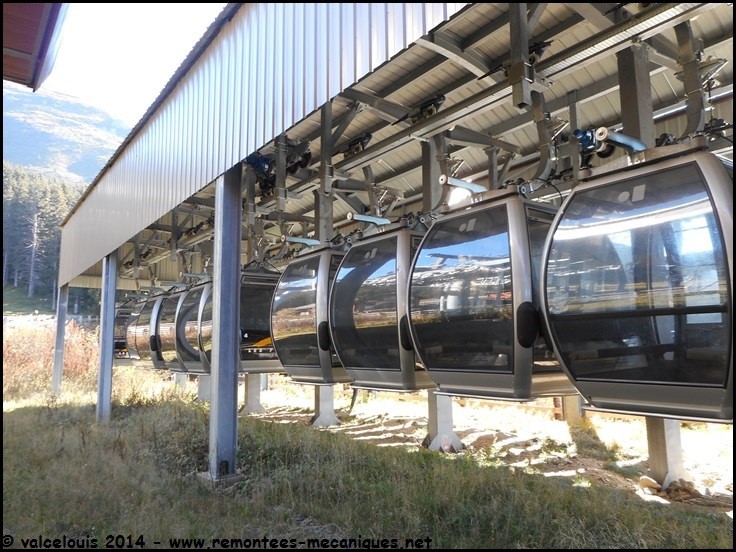

Les deux voies de garage.

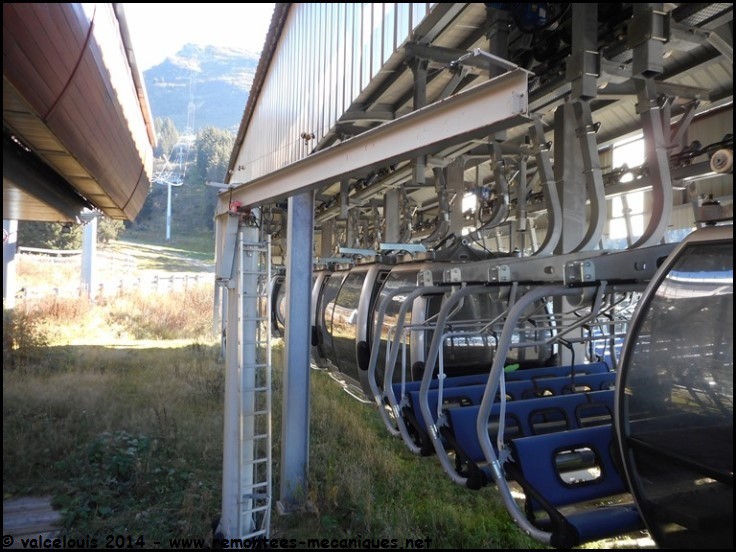

Les cabines rangées sur la première voie (avec quelques sièges).

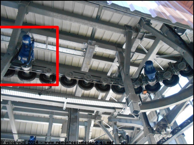

La première chaîne et son moteur.

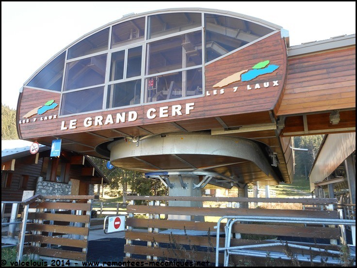

Et pour terminer, voici trois photos de l'ensemble de la gare aval :

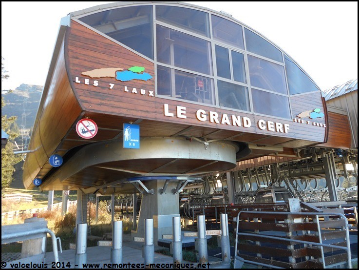

La gare aval et le P1.
La gare aval vue de derrière.

 valcelouis, le 09 novembre 2014 - 14:48 , dit :
Cette pièce amovible permet de retenir les sièges lorsqu'ils sont stockés. Lors du cyclage automatique, cette pièce permet également d'envoyer un siège au bon moment afin de respecter la position théorique des sièges programmée dans l'automate.
Pas exactement. Le galet blanc n'est pas motorisé. Le cadencement lors du cyclage est obtenu par la poutre à pneus située juste au-dessus. Les premiers pneus, en rouge sur ta photo, bénéficient d'une motorisation séparée, fonctionnant de manière discontinue, à l'inverse des autres pneus.
