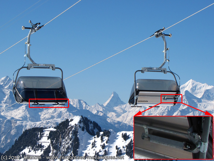

tu es sur ? car en gare amont le système ouvre bulle + garde corps ...
En image, c'est plus explicatif
A gauche, le garde- corps en fermeture passive (faible espace entre la bulle et le garde-corps) . A droite, le système (ressort) pour faire remonter le garde- corps lors de l'ouverture de la bulle. L'ouverture du garde- corps est en plus "aidée" lorsque le siège arrive (à pleine vitesse) en gare (freinage) par le léger balancement!
Sur les sièges 6 places et 8 places, il y a la présence de deux ressorts, un de chaque côté du siège!
