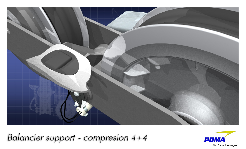

Et bien j'espère que lorsque la pince va passer dans le balancier, je ne vais pas avoir de déraillement ;)
Plus sérieusement, j'ai bien l'intention de créer une animation montrant le passage de la pince et je profite de l'occasion pour lancer un appel: je suis à la recherche d'une vidéo montrant le mouvement des éléments sur un balancier de ce type. Cela me permettra de régler l'amplitude des sous ensembles.
Tu as raison, pour un tel travail, il est préférable d'avoir un ordi performant.
Voici la maigre production du jour:

c'est beau ! y a rien a dire c'est super réaliste, bravo !

très réaliste et très beau encore merci JC!! ;)

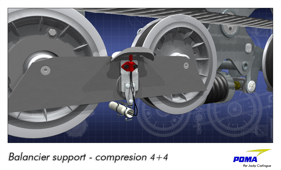

Salut à tous,
Merci pour les compliments.
Je vous propose une vue de dessus du rattrapeur support avec ses goussets.
D'autres vues arrivent....

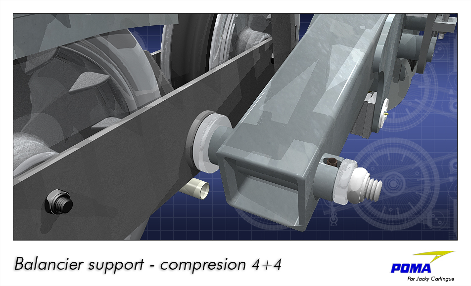

Salut à tous,
Pour cette dernière sortie de la série, je vous propose une vue de détail du montage de l'axe des bras...
Notez au passage que l'axe est immobilisé en rotation au moyen d'une goupille mécanindus qui vient se loger dans un encoche du fourreau.
Comme je l'avais annoncé plus haut, je vais maintenant modéliser la potence. Comme pour le balancier, je vous propose de suivre la progression du travail, pas à pas.
Je posterai les premières sorties prochainement...
