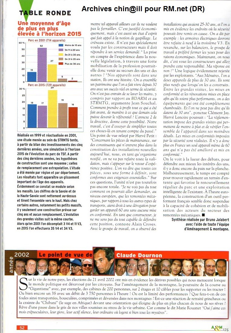

Au sujet du déplacement d'appareils anciens, voici un dossier qui date un peu mais qui fit grand bruit en son temps, avec des conséquences très actuelles:
(In A&M n°175)

Posté 24 juillet 2014 - 20:09
Merci pour la publication de cet article. Je n'ai pas su que le TSD Lindarets a remplacé un TSF4.
