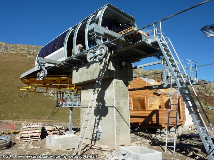

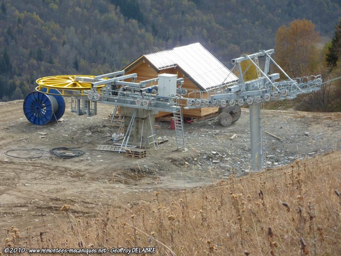

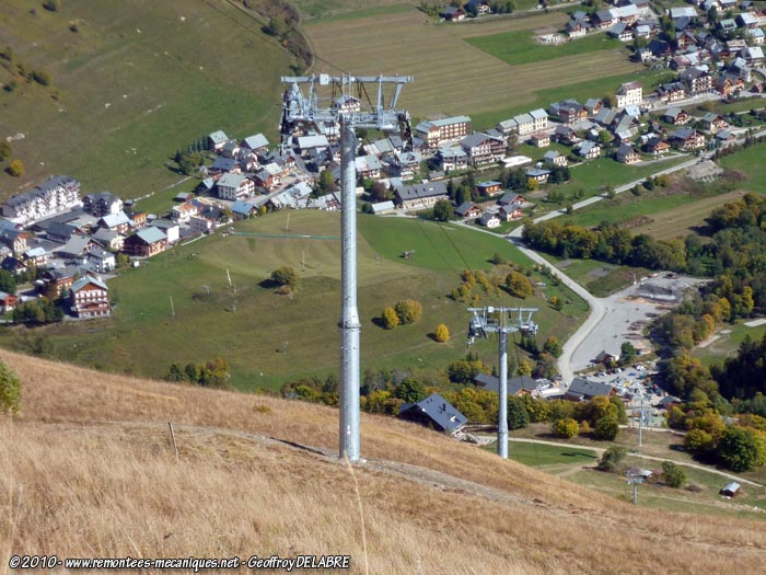

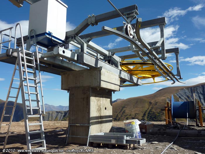

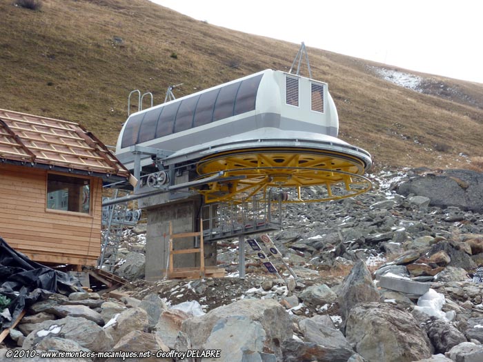

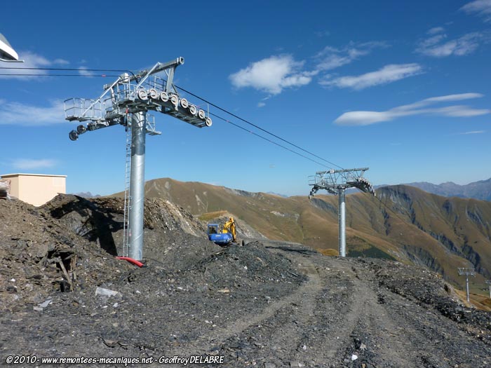

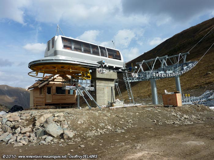

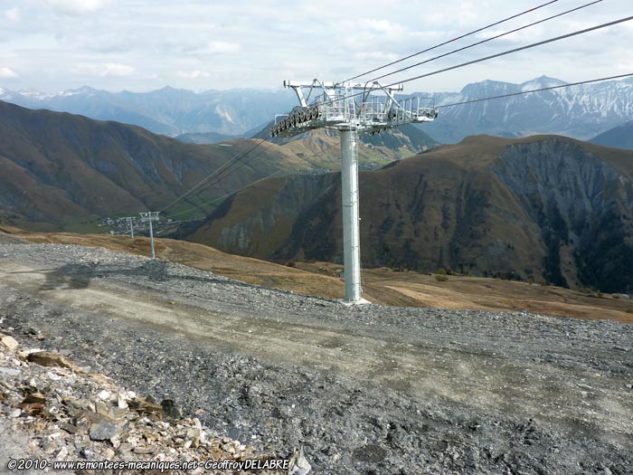

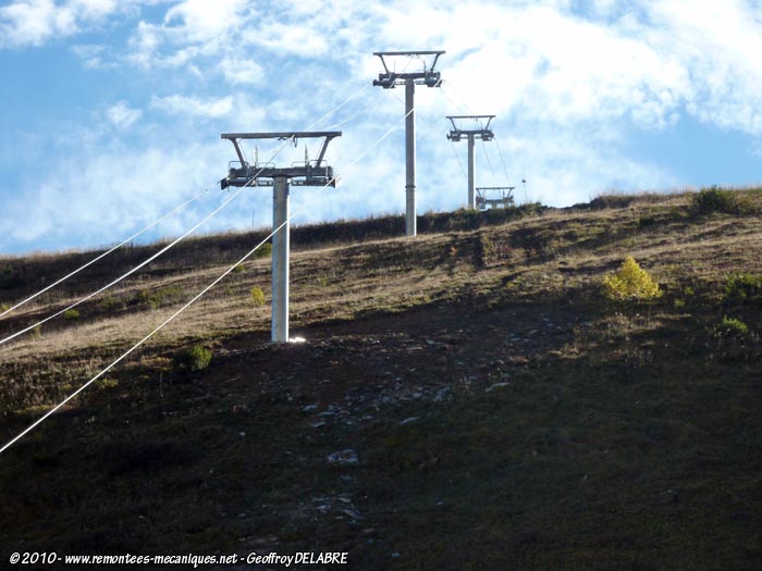

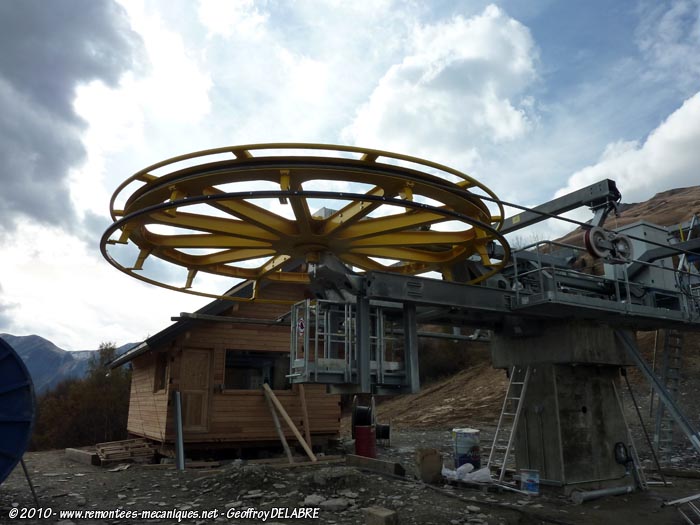

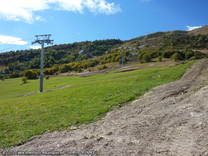

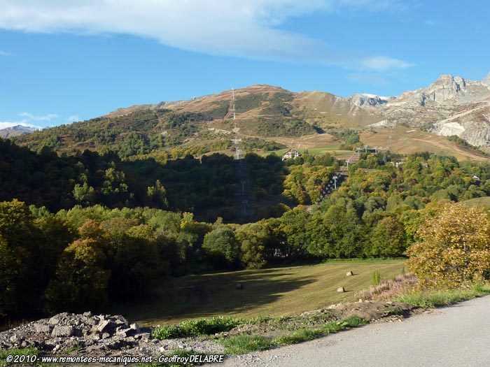

Actualisation en date d’aujourd’hui

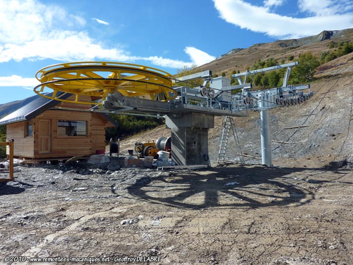

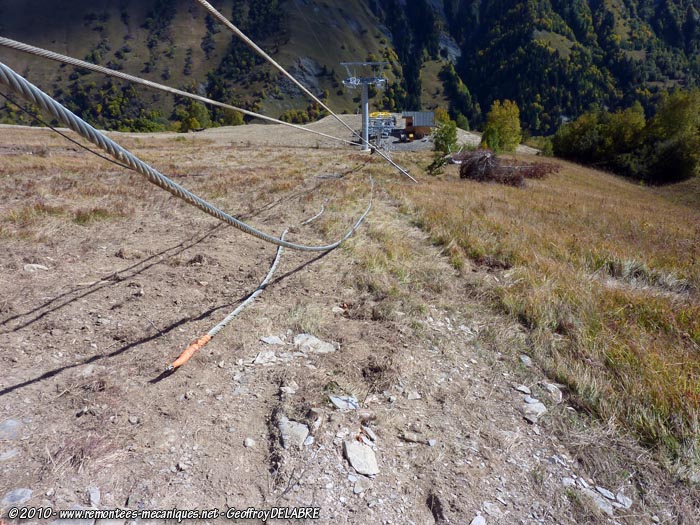

Le chantier à bien avancé depuis l’héliportage. Sur le TSF la gare aval et la gare amont sont pratiquement terminées et le câblage des différents éléments ne devrait pas tardé. Le multipaire a été tiré en attendant la fibre optique. Le câble a été déroulé et la zone de l’épissure est prête. Cette opération devrait donc avoir lieu sous peu.

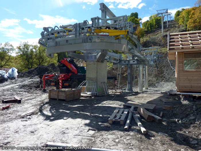

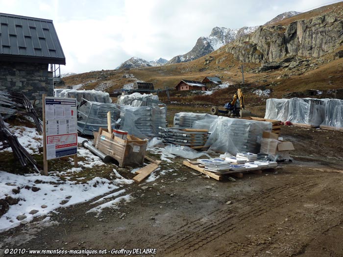

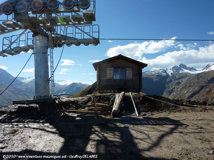

Concernant le TSD, là aussi les choses ont bien avancées. La gare amont est pratiquement terminée et le câblage devrait également commencer d’ici peu. Les deux lignes permettant la communication entre les gares ont été tirées. En gare aval les premiers éléments de structures ont été assemblés. Le lanceur est sur place alors que le ralentisseur n’est pas encore sur site. La DZ est bien fournie également d’éléments pour le montage de cette G1.

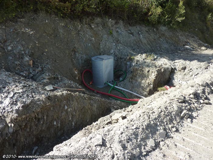

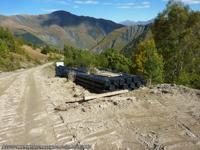

Coté travaux de pistes, la nouvelle piste verte a été tracée sur sa partie haute. Il ne reste que peu de travaux pour rejoindre la piste des boulevards. Sinon la pose d’abris et de réseau pour la neige de culture se poursuit sur les pistes Chalets de la Balme et Boulevards. Le haut de la piste Combe de la Balme est lui quand à lui terminé au niveau des abris et du réseau. De nouvelles perches de type HKD remplacent aussi certaines perches existantes.
Sans plus attendre les photos
TSF4 Chalets de la Balme / Blanchard
Gare Aval
Début de ligne coté Chalets de la Balme

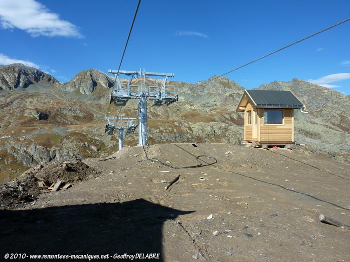

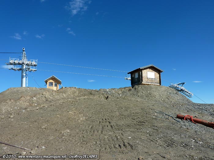

Gare intermédiaire
Débarquement coté Chalets de la Balme
Coté Blanchards
Gare intermédiaire
Ligné coté Blanchards depuis la gare intermédiaire

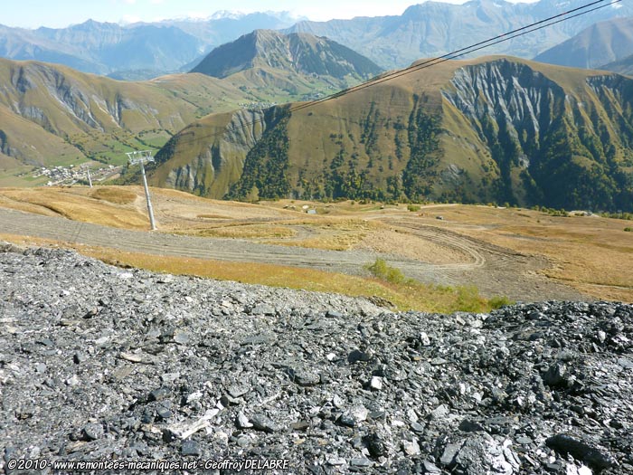

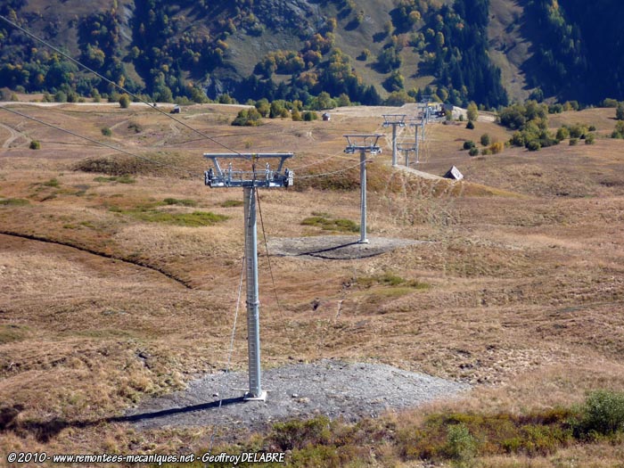

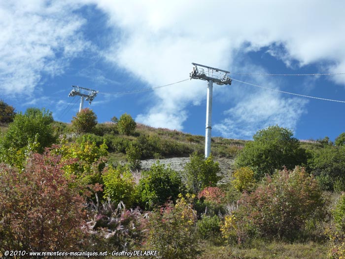

Ligne
Zone de l’épissuire

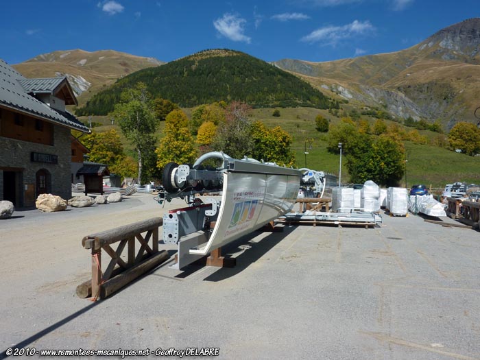

TSD6 Plan du Moulin

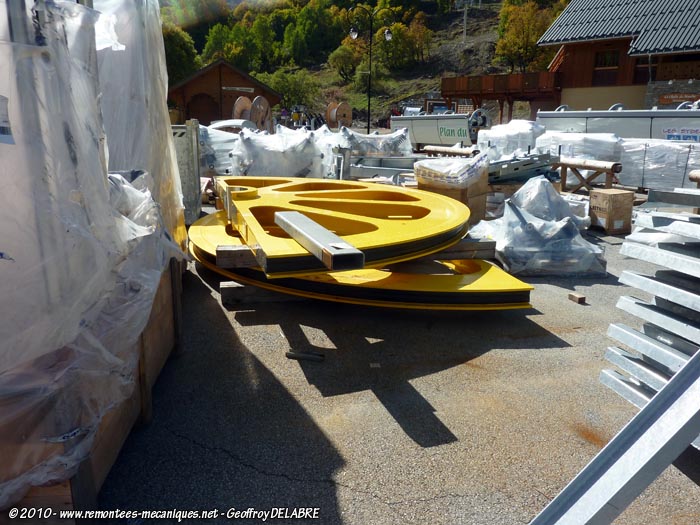

Poulie de retour

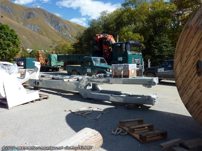

Eléments du lanceur
Support de la poulie de retour

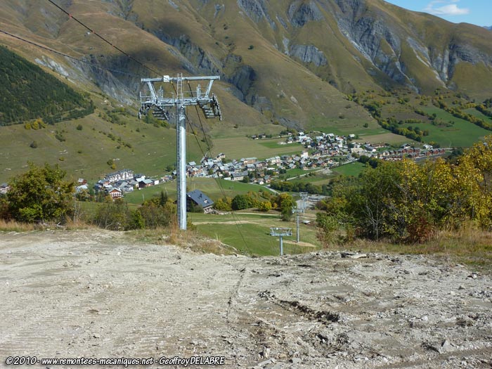

Vue globale de la ligne

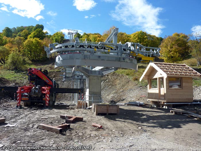

Gare aval
Bas de la ligne
Ligne

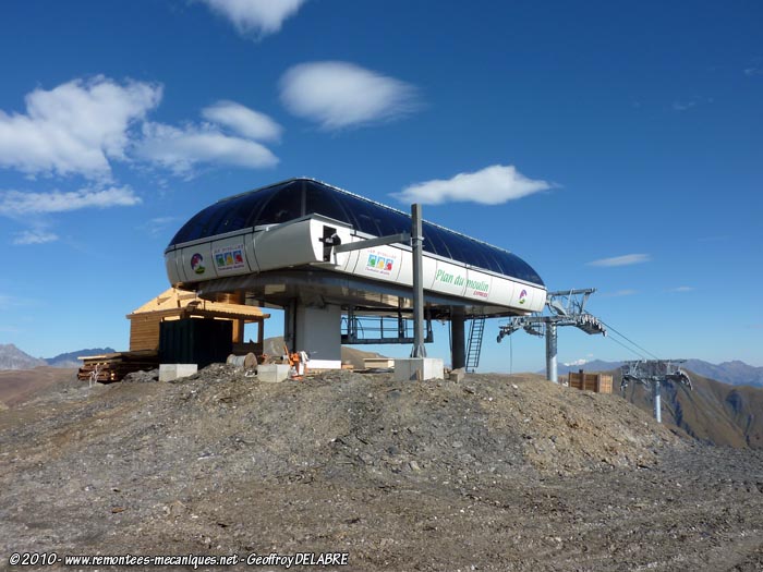

Gare amont

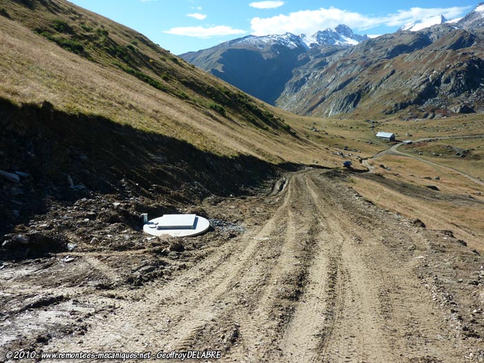

Travaux de pistes
Le haut de la nouvelle piste verte
Abri sur la piste Chalets de la Balme
Travaux sur la piste des boulevards

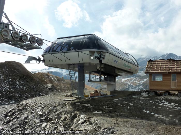

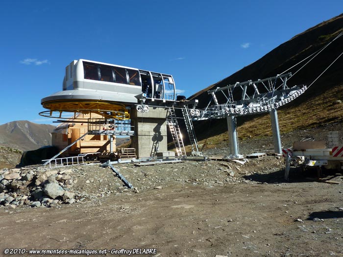

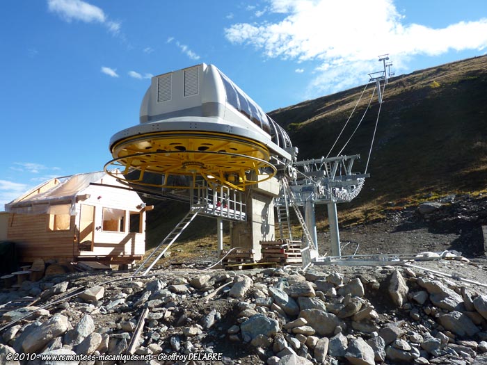

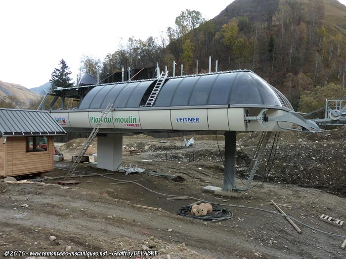

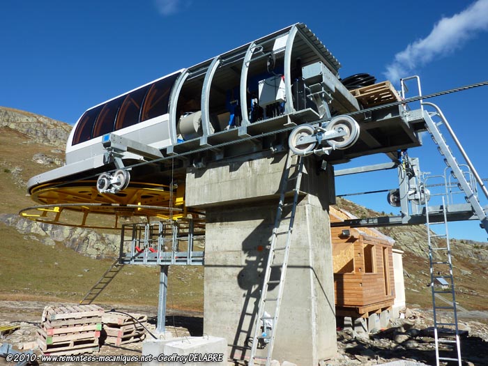

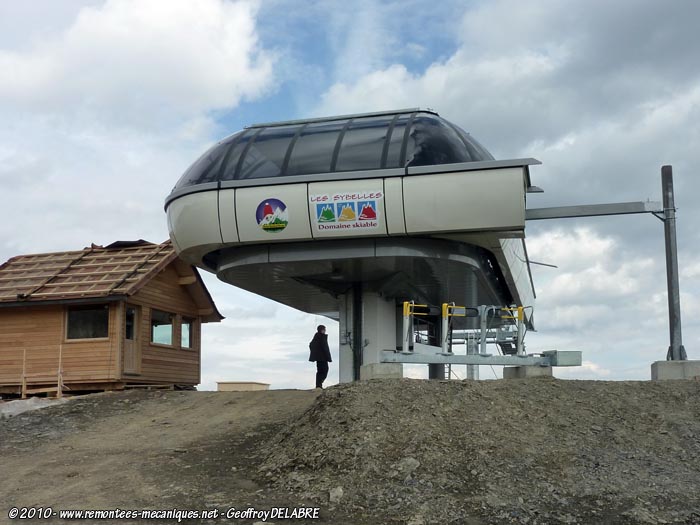

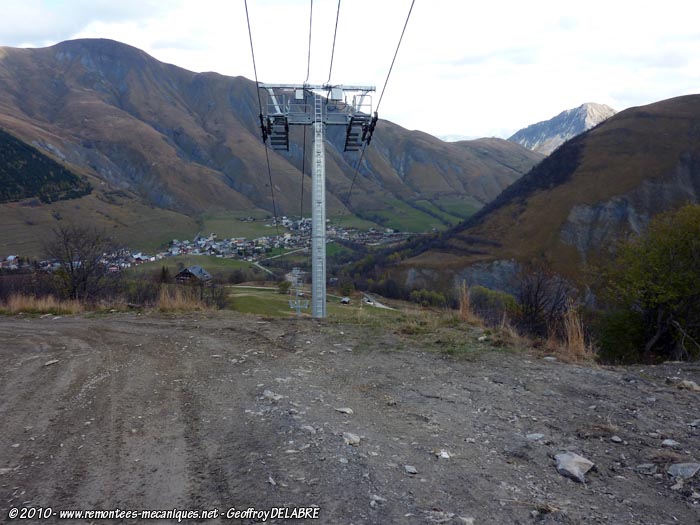

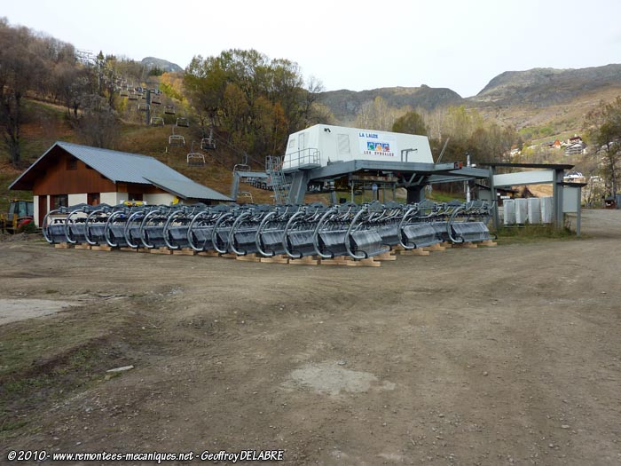

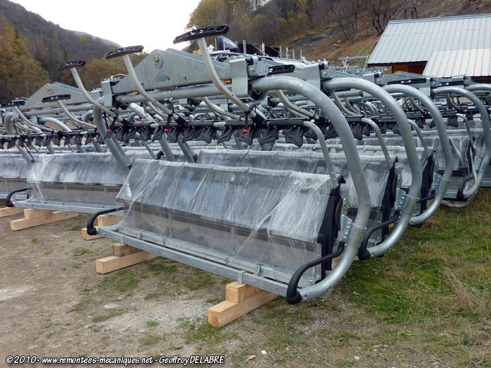

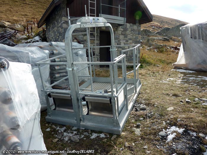

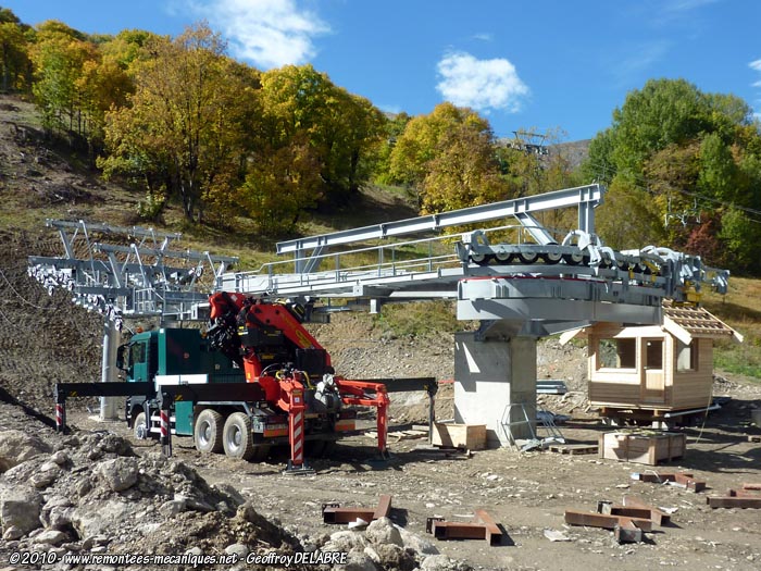

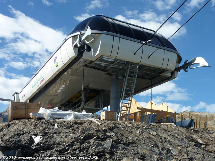

Concernant le TSD, la gare amont est à présent terminée. La gare aval a bien avancée mais il reste encore un peu de travail avant qu’elle ne soit achevée. Le câble del’installation a été tiré et tout est prêt pour l’épissure de ce dernier. Mais cet appareil nous résereve encorez des surprises. En effet ce télésiège sera équipé du système de remontée automatique du garde corps en amont. Les sièges qui sont arrivés sont donc équipés d’un garde corps spécial sur lequel a été adjoint des proéminences souples permettant de retenir les plus petits sans toutefois gêner les adultes. Le télésiège sera également à priori prévu pour être exploité à la descente vu la présence de portillons en gare amont.
Le TSF est lui presque achevé. En effet aujourd’hui il était en marche d’essai à vide. Mais les essais avec les sièges ne devraient pas tarder car ces derniers sont arrivés et en cours de montage.

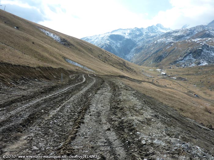

Coté travaux de pistes, la nouvelle piste verte a été désormais entièrement tracée sur sa partie haute. Il ne reste que peu de travaux pour rejoindre la piste des boulevards. Sinon la pose d’abris et de réseau pour la neige de culture se poursuit sur la piste Boulevards. Sur les autres pistes, les abris sont installées et en attente de recevoir leurs perches. La nouvelle piste Vachers est pratiquement terminée au niveau du terrassement et de l’installation du réseau pour l’enneigement artificiel.

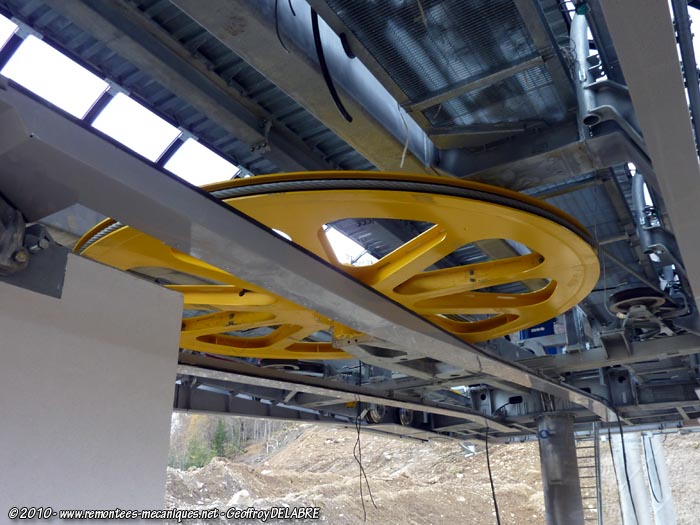

TSD6 Plan du Moulin

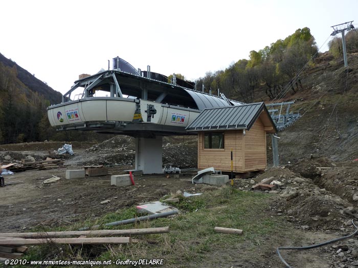

Gare Aval
Poulie de retour

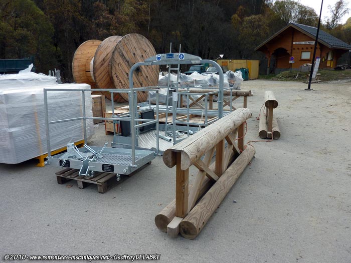

Véhicule de service
Sièges
Début de ligne
Ligne
Gare amont

Véhicule de service
Sièges en attente de montage

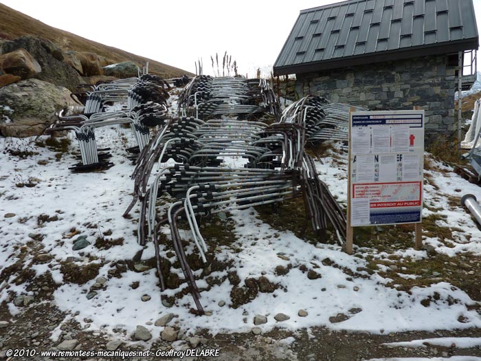

Garde Corps
Pinces et Suspentes
Sièges montés

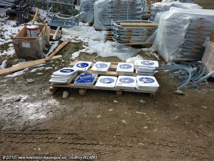

Panneaux

Les sièges en attente de leur suspentes :
ils seront équipés de gardes corps automatiques ainsi que de dossiers hauts ( comme sur TSD6 des Romains )

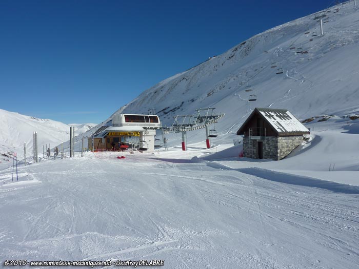

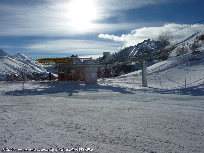

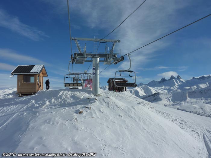

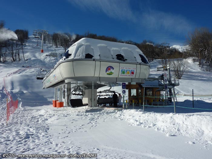

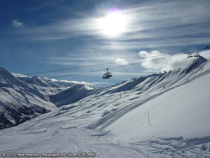

Quelques photos lors de l'ouverture :P

Tout d' abords merci pour les photos mais je me demande pourquoi les sièges n'ont pas leurs garde-corps fermés alors qu’ils sont automatiques
Merci
Croustipoc
#58 L'utilisateur est hors-ligne   Geofrider
Posté 17 février 2011 - 12:50
Les sièges descendant, ainsi que les sièges vides montant , ont leur garde corps relevé pour limiter les manœuvres des mécanismes présents sur les sièges.
