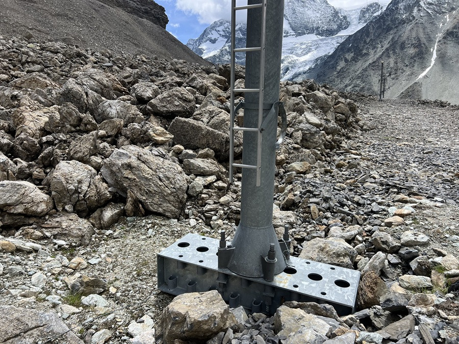

La buvette des 3'000 située au sommet du téléski est ouverte l'été aussi depuis cette année. La gérance a par ailleurs été reprise par l'hôtel Kurhaus à l'aube de la saison hivernale dernière. Toujours est-il que, montant là haut en VTT aujourd'hui, j'en ai profité pour photographier un socle particulier de pylône. En effet, certains pylônes se trouvent sur un terrain composé d'éboulis instables et étaient de ce fait déplacés au fil du temps. Des socles adaptables ont donc été installés à l'époque sur quelques supports (en amont du virage) pour permettre de déplacer le fût et ainsi compenser les mouvements du terrain.
