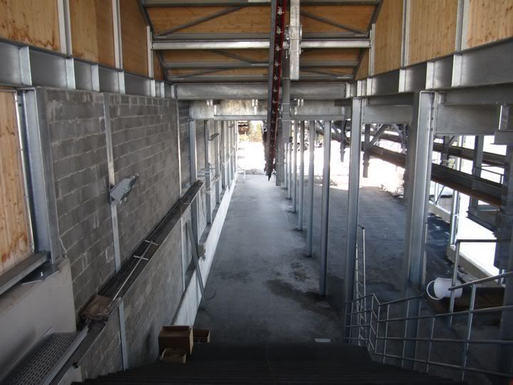

Il y a effectivement un joli mur anti-feu entre le garage et le restaurant:
