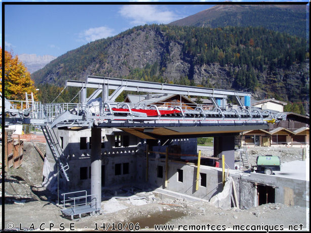

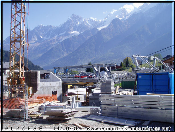

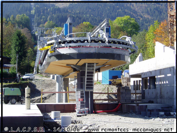

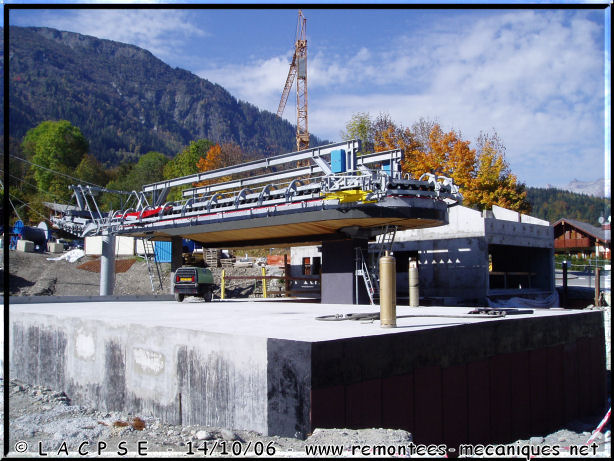

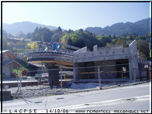

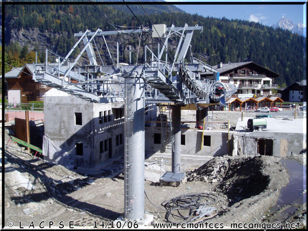

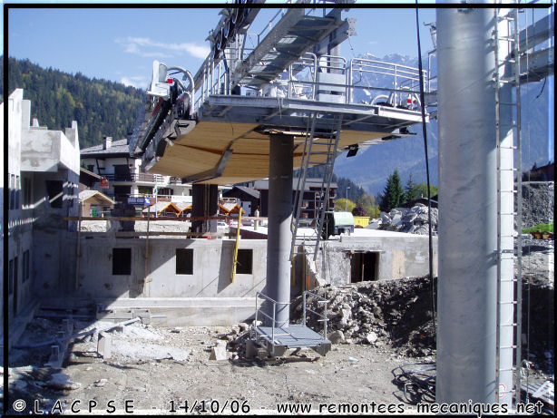

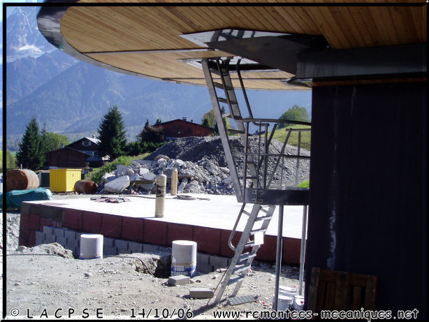

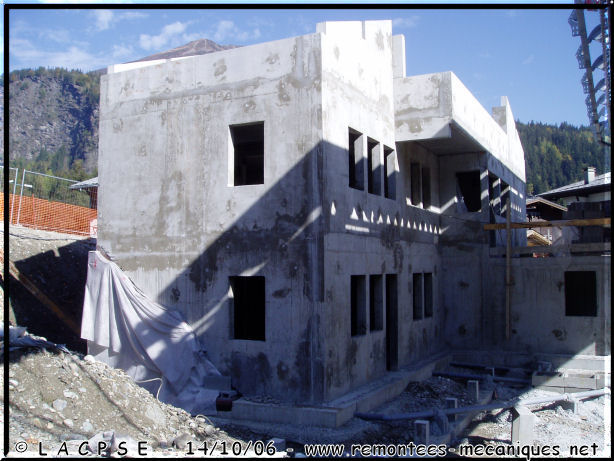

Photos de la gare aval aujourd'hui ;
La webcam montre que depuis un mois, il y a eu peu d'évolution pour les travaux, c'est pas faut.
Seul la cabane (je dirai plutôt l'immeuble) c'est bien construit.
Le sous terrain de l'ancien garage a été préservé, se sera (je pense) la cantine des employés.
Aller, en image ...
A suivre ...
Les photos de la ligne ainsi que de la gare amont vont arriver.

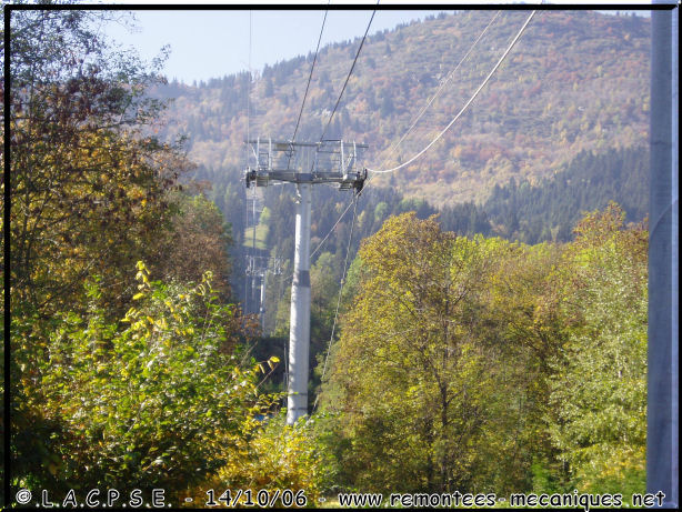

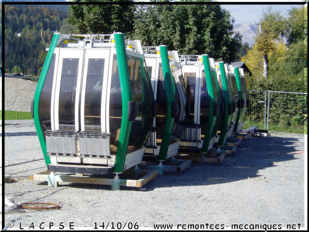

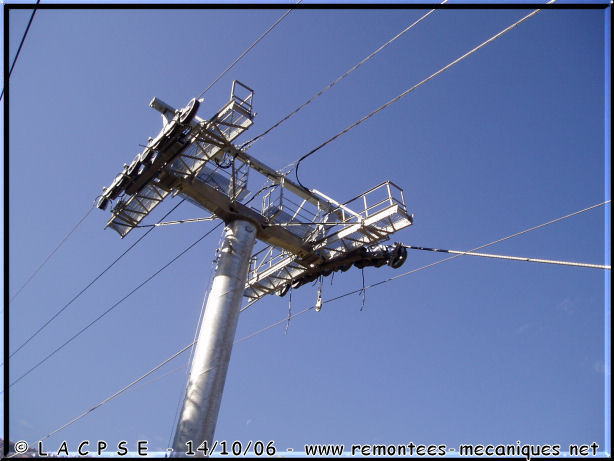

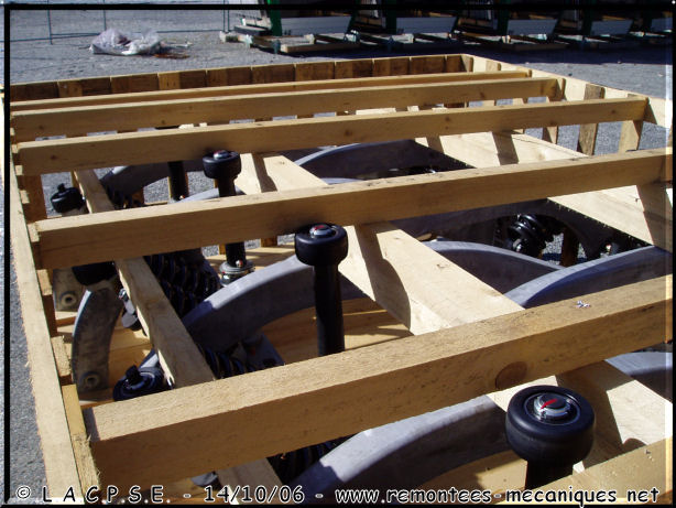

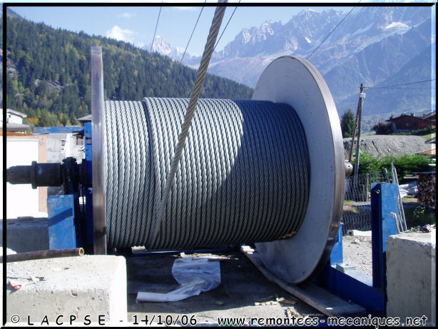

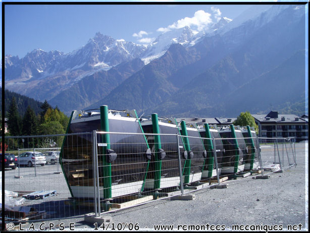

La suite, avec la ligne ;
6 bennes (+ suspentes et pinces) ont été déposé sur le parking de la télécabine.
On remarquera qu'il n'y a pas le logo des Houches dessus.
En image :

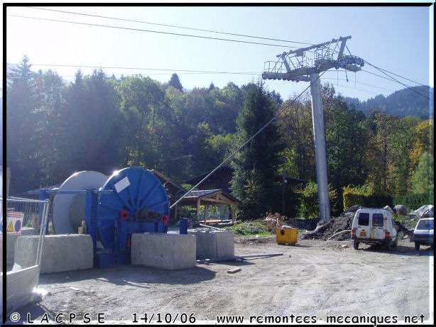

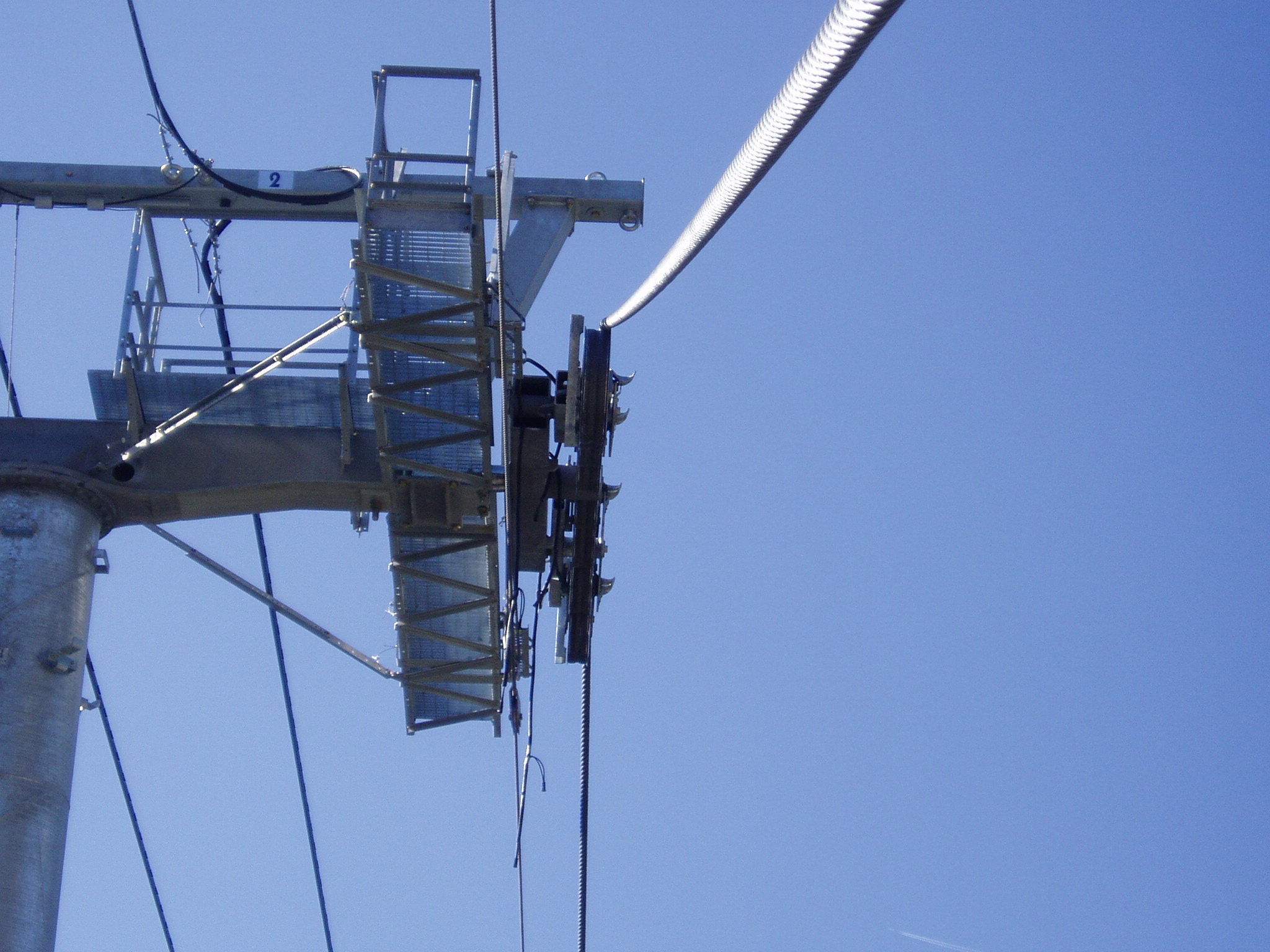

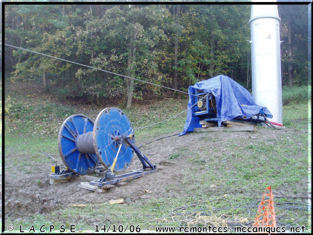

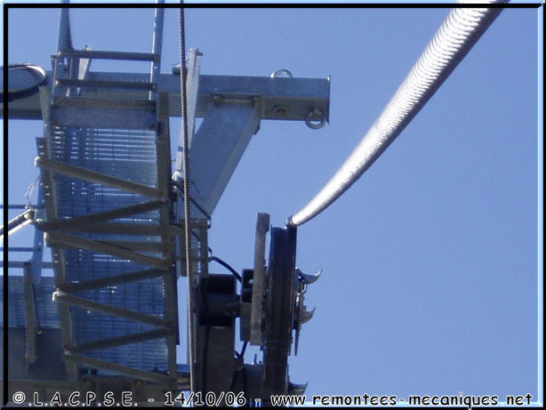

Le câb.l... .. heu nan je recommence,
L'énorme câble de 56mm est en cours de pose. Environ 3/4 du câble est actuellement en ligne.
Il est treuiller au niveau du P4 ou 5 (je sais plus).
En image :
(j'adore cette photo)

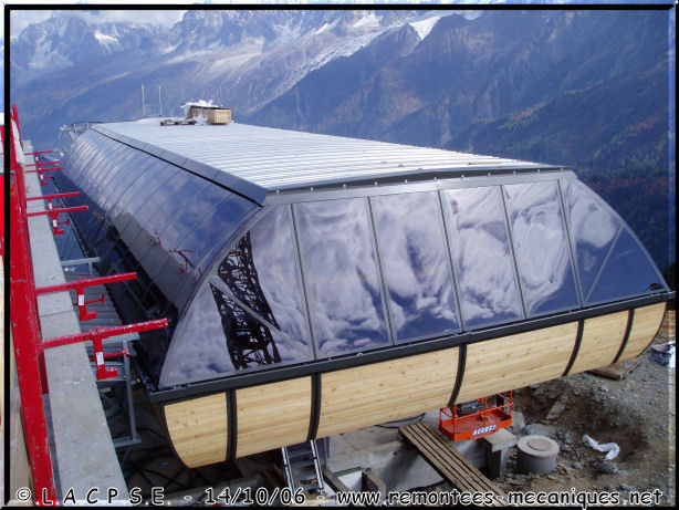

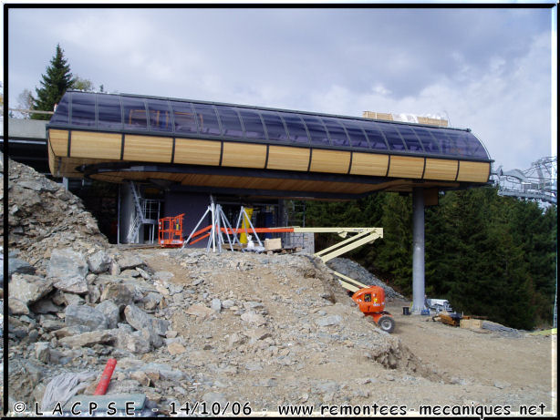

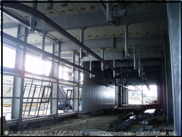

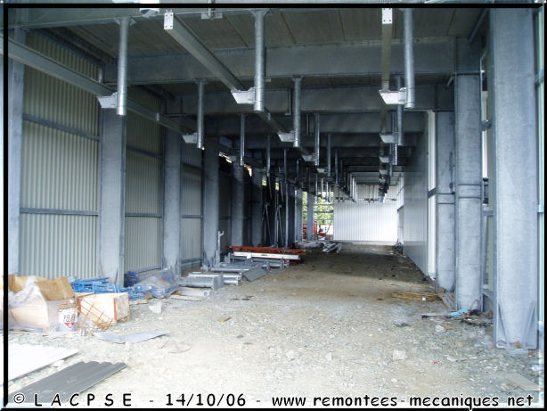

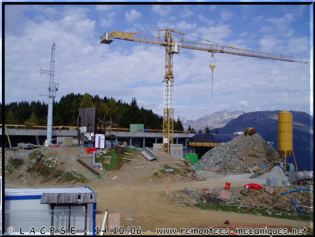

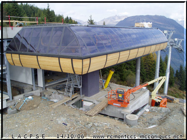

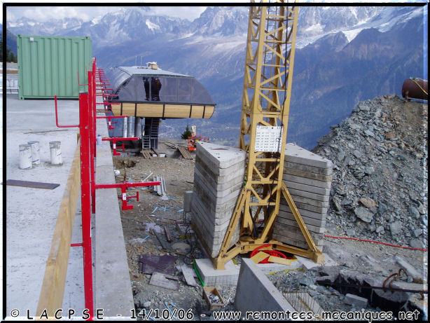

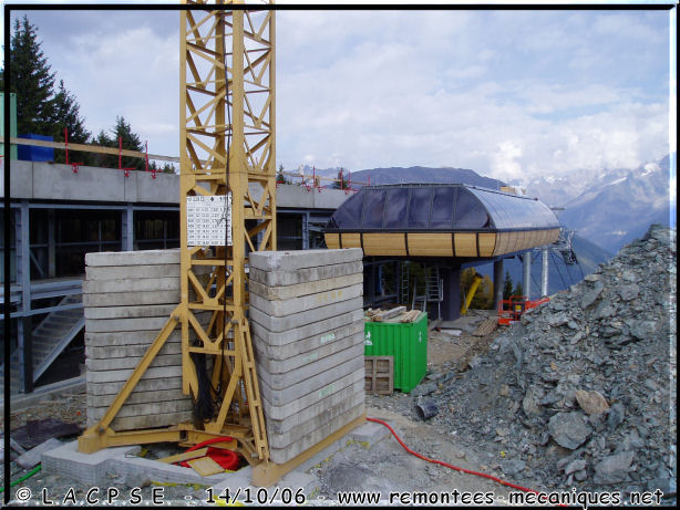

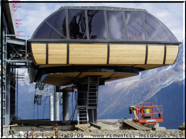

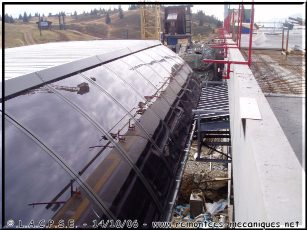

Suite et fin des photos d'aujourd'hui, avec la gare amont.
En un mois, les travaux ont très vite avancé.
La gare est pratiquement terminée, tout comme le garage.
A propos de la gare d'ailleurs, elle est inédite. Il y a 20 vitres sur le coté (comparé à 16 sur toutes les autres Multix). La gare est donc plus longue.
La télécabine du Roc d'Orsay possède peut être aussi 20 vitres, à voir.

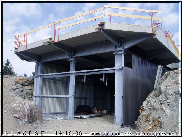

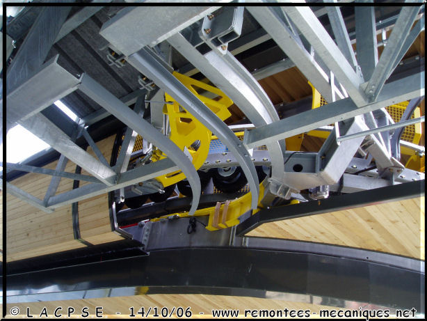

Dans le garage, les bennes seront rangées sur 3 rangs sur une bonne centaine de mètre. La chaîne de traînage n'est pas encore montée, seul les rails et aiguillages sont présents. Il va y avoir je crois une zone de maintenance dans un coin du garage.

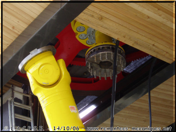

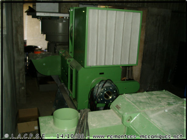

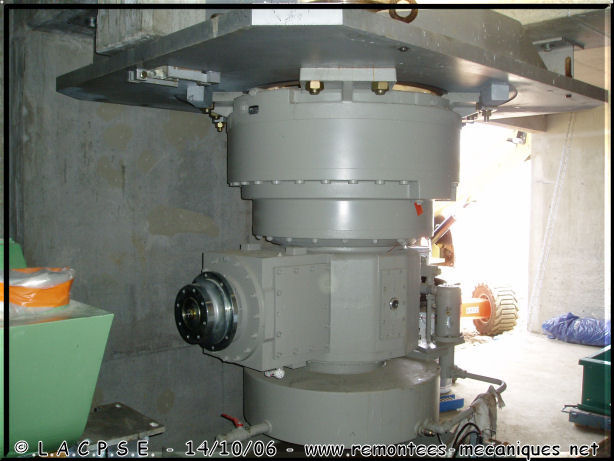

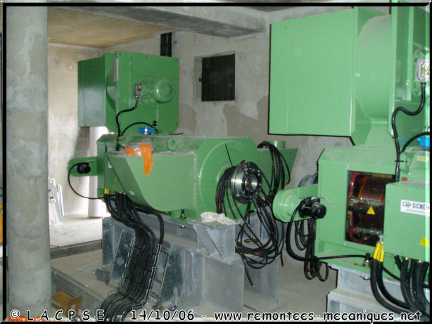

Coté motrice, 2 moteurs en série feront tourner la bête. Ils sont situés en dessous de la gare, reliés à la poulie par un cardant (non accouplé aujourd'hui).
Pas moins de 4 freins de poulie sont présent pour arrêter la télécabine.

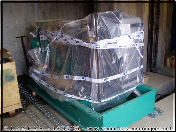

Pour la marche de secours, 2 moteurs électriques (alimenté par un groupe électrogène si il y a une coupure de courant) sont directement engrainé sur la poulie motrice.
En image :
Vue générale des travaux :
La gare :
L'aiguillage entre la gare et le garage :
Le garage :
Le cardant (en jaune) :
Les 2 moteurs principaux :
Le réducteur :
Le groupe électrogène :

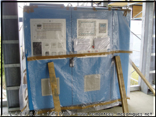

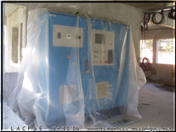

L'amoir de commande :

J'ai une tite question sur les cabines. Sur les photos on dirait qu'il n'y as pas de banquettes a l'intérieur pour s'assoir, c'est pas 8 places debout au moins? Sinon bah pour la couleur, ils ont repris les couleurs du logo de la station, c'est pas mal. Et au moins et été elle passeron inaperçu avec le vert. La gare d'arrivée est vraiment magnifique. Un ptit coup de verni dessus et ça serra parfait!

A l'intérieur des bennes, c'est bien 8 places assises.
Les banquettes sont bien présentes. ;)
#190 L'utilisateur est hors-ligne   pistenbully
  • Messages : 946
  • Inscrit(e) : 16-mars 06
Posté 14 octobre 2006 - 19:49
Sur les photos on peut voir que les banquttes sont levées

La gare est magnifique ;)
Merci pour ces photos
#192 L'utilisateur est hors-ligne   Geofrider
Posté 14 octobre 2006 - 20:08
Superbe gare, merci pour les photos ;)

Pour tous, un cadeau :
http://lacpse.remont...prarion/153.JPG

Attention, la cable va bientôt dérailler... ;) :D :P :P

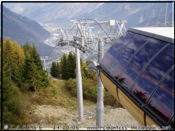

Bah en fait, comme certain me connaisse, j'aime bien escalader un peu partout. :D
Et j'ai voulu m?accrocher au câble (à coté de la bobine) histoire de prendre une photo de moi pour le fun. ;)
Mais quand j'ai vu le balancier du P2, j'ai vite renoncé ! :P
Pas de panique skietmontagne, hors mi une tempête qui ferrai des vagues sur le câble, je ne vois pas comment il pourrait dérailler. :P

Rohlà ca y est je suis amoureux de la gare amont !! :P :P :ouais: ;)
C'est vraiment un superbe compromis entre les gares :D et les Satellit. Vraiment très réussi !

Le garage est bien plus grand que je me l'imaginais. C'est peut-être pour cela qu'ils font la gueule là-haut. Cela dit, une fois les travaux finis, l'installation sera quand même plus discrète que l'ancienne gare d'arrivée.
