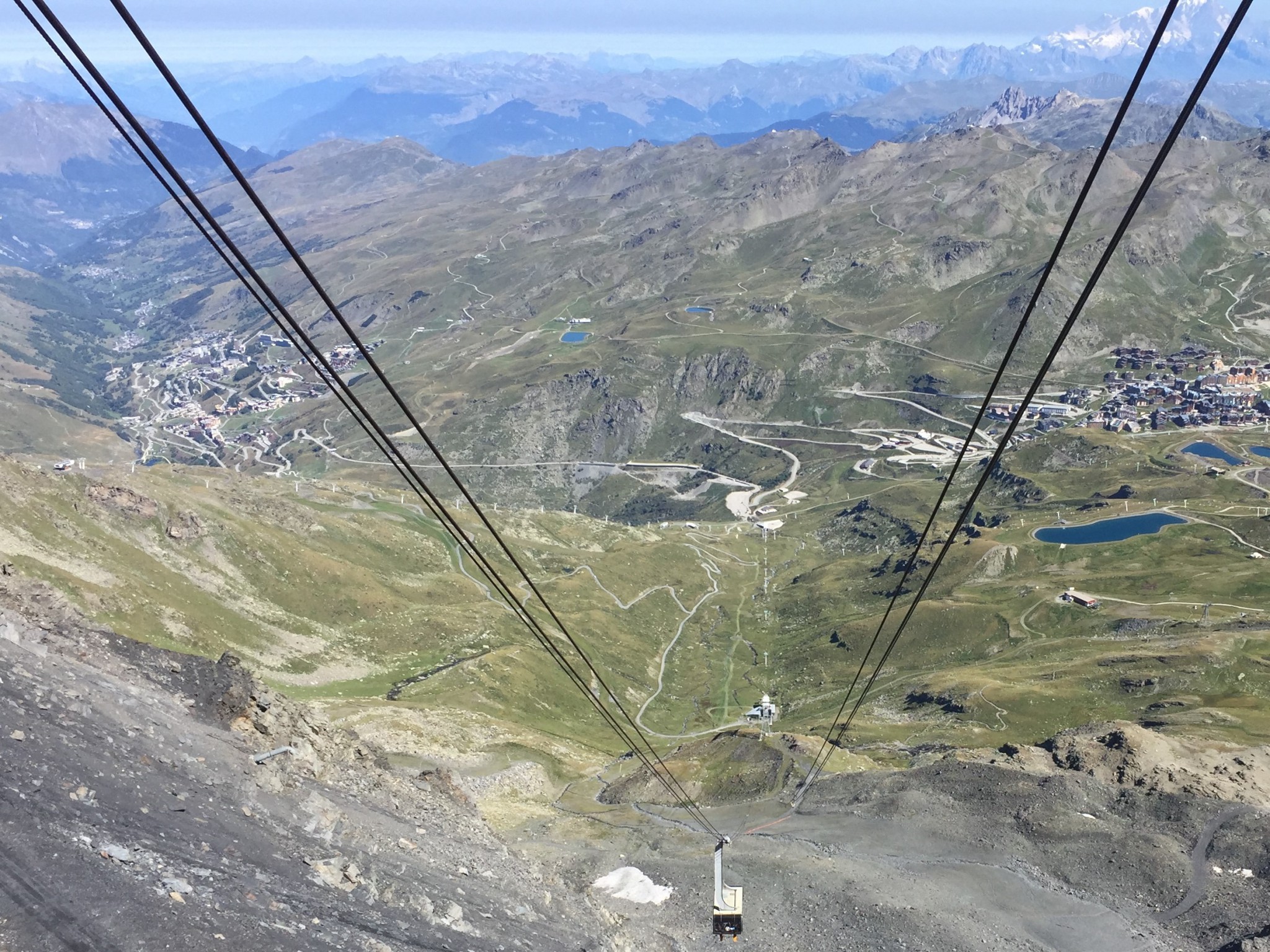

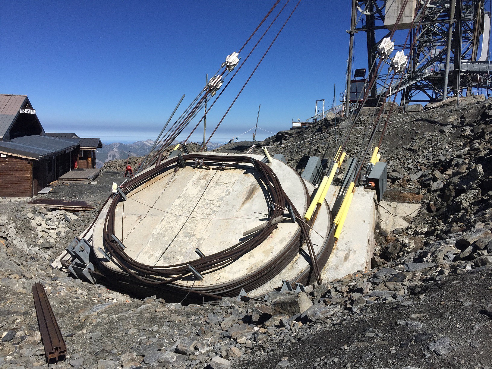

#127 L'utilisateur est hors-ligne   Guigui74
  • Messages : 9 583
Posté 27 août 2018 - 15:39
Et deux photos pour compléter:
Image IPBImage IPB
