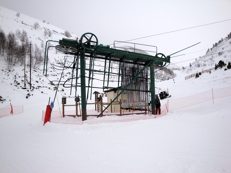

Aie aie aie caramba !!!
Un nouveau pavé dans la mare et un nouveau monstre !!!
Il s'agit du TKD Serra de 1970 !
D'après la classification, ce serait une gare asymétrique large à fûts traversants mais taille L (une 4L donc). Soit une nouveau type de gare. Le problème vient donc de la date qui est garantie. Il n'y a jamais eu de changement de G1 sur ce TKD.
Alors certes, ce serait un Bourgeat et non un Montagner "pur" mais on retrouve la poutrelle tordue du côté retour comme sur les 5L et 5XL
Voici les photos du monstre en attendant le reportage que je vais faire prochainement.
Ce message a été modifié par Kaoz - 28 février 2012 - 14:52 .

Ok, donc sujet presque clos, ce n'est pas une gare Montagner. D'ailleurs, je viens de revoir une gare Montaz-Mautino Type T et la liaison moteur - réducteur se fait par liaison rigide et à l'horizontal. Il s'agit donc bien d'un changement de poulie.
Et pour la G1 de la Serra, on rajoute la 4L à la classification ou on estime qu'il s'agit d'une Bourgeat et donc à classer à part ?
Ce message a été modifié par Kaoz - 11 avril 2012 - 16:07 .
#130 L'utilisateur est hors-ligne   Guigui74
  • Messages : 9 718
Posté 11 avril 2012 - 17:49
La Serra c'est Bourgeat et non :montagner:,on ne peut pas à ce titre la classer dans les gares :montagner: proprement dites .
L'histoire de la combinaison structure large + fûts tubulaires semble être la suivante:elle fût créée par :Poma: au début des 60's au travers des gares T tubulaires,très modernes pour leur époque(structure large avec une poutrelle parallèle au brin montant formant un trapèze, donc déjà asymétrique+fûts courts).
On en a retrouvé à la fin des 60's chez :montagner:,puis chez Bourgeat,Pingon/trancâble et apparemment chez :MM: aussi.
Bourgeat aura pu reprendre à :Poma: l'idée de la poutrelle désaxée côté retour en la tordant,histoire que les perches n'accrochent pas la structure, avant que :montagner: ne l'adopte à son tour sous une forme un peu différente...
Ce message a été modifié par chin@ill - 11 avril 2012 - 17:51 .

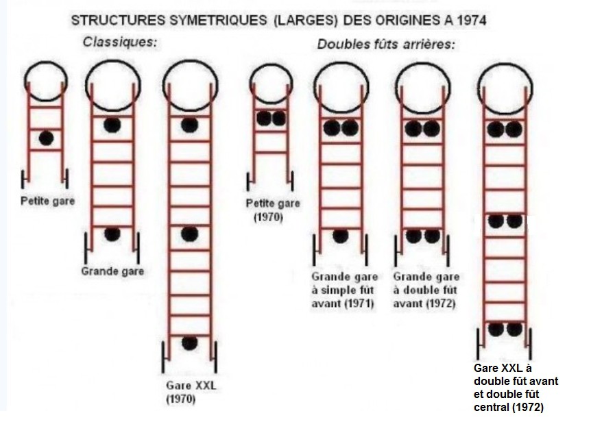

#137 L'utilisateur est hors-ligne   Guigui74
  • Messages : 9 718
Posté 05 août 2014 - 18:48
Merci pour cette clé de détermination dichotomique, très logique et facile pour le profane.
La 2XL je peux la rajouter sur le schéma si tu veux.
#138 L'utilisateur est hors-ligne   Kaoz
  • Messages : 1 229
  • Inscrit(e) : 10-février 07
Posté 05 août 2014 - 21:08
Tu avais rajouté le 2XL sur le schéma à l'époque mais il a été perdu...
Ce n'est pas bien important, à moins que l'on trouve un autre téléski avec cette gare !
Le schéma de diagnose, cela me rappelle ma prépa vétérinaire, où on devait classer les espèces animales et végétales selon des critères en oui ou non ;)
J'aurai pu aussi le faire en schéma. Peut-être un jour !

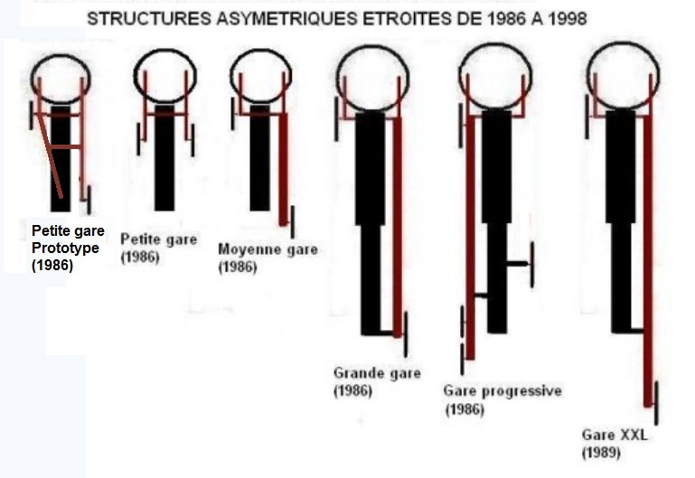

#139 L'utilisateur est hors-ligne   Guigui74
  • Messages : 9 718
Posté 01 juin 2015 - 18:57
Actualisation incluant dans les gares dites "2" la gare 2XL et dans les gares dites "6" la gare 6 à structure large:
#140 L'utilisateur est hors-ligne   Kaoz
  • Messages : 1 229
Posté 10 juin 2015 - 21:50
Merci pour cette mise à jour. Tu ne perds pas de temps !
Par contre, petit bug. Tu as mis 2 fois le même schéma.
Ce message a été modifié par Kaoz - 10 juin 2015 - 21:51 .
