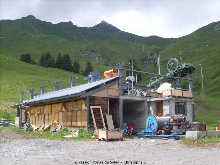

Démontage de la gare aval

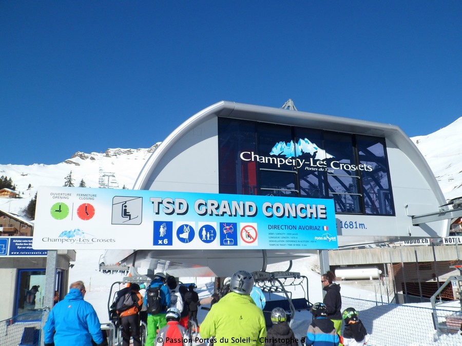

Gare aval
La gare aval du TSD6 Grand Conche est située dans la plateforme des Crosets qui regroupe les télésièges débrayables des Mossettes et de Crosets - Marcheuson. Avec le télésiège de Grand Conche, un débit de plus de 9000 p/h est disponible pour répartir la clientèle sur le domaine. La gare est de type retour/tension et est équipée d’une zone de maintenance des pinces en gare. Comme en gare amont, les poutres à pneus des lanceurs et du contour peuvent être relevées afin de ranger les sièges dans les gares. Mais comme l'installation comporte 88 véhicules, il n'est pas possible de tous les ranger et ils restent donc toujours en ligne. Pour arriver à un débit horaire de 3000 p/h, et pour plus de confort à l'embarquement, un tapis de positionnement du fournisseur ChairKid à été installé. La gare aval n'a pas été reconstruite sur l'ancien départ du TSF2 mais à été reculée de 60 mètres afin d'améliorer l'accessibilité du nouveau téléporté depuis les télésièges des Mossettes et de Crosets - Marcheuson.
Gare aval et file d’attente
File d’attente du télésiège
Télésièges de Crosets – Marcheuson et de Grand Conche
Télésièges de Grand Conche à gauche, Crosets – Marcheuson à droite et télésiège des Mossettes en arrière plan
La gare aval retour-tension
Gare UNI-G, vue de côté et poste de commande de l’installation

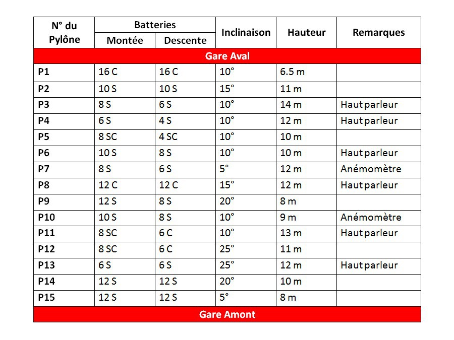

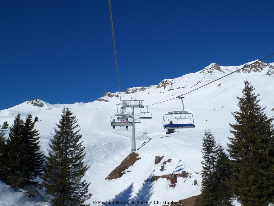

La ligne, d’une longueur de 1480 mètres, est supportée par 15 pylônes. Elle gravit les 450 mètres de dénivelée pour atteindre les 2130 mètres d’altitude. La durée du trajet est de seulement 5,5 minutes avec une vitesse d'exploitation à 5 m/sec.
Tableau détaillé des pylônes

Portée

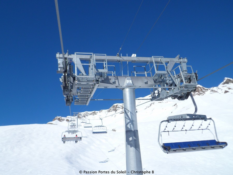

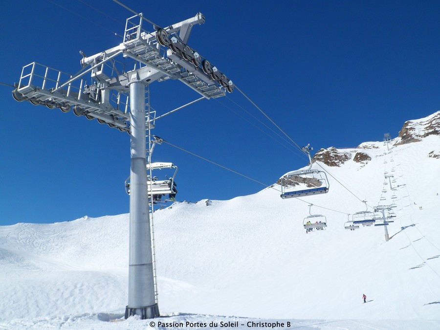

Tête du pylône 5 équipés de balanciers supports/compressions

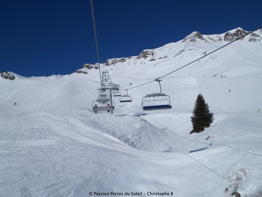

Portée entre les pylônes 5 et 6

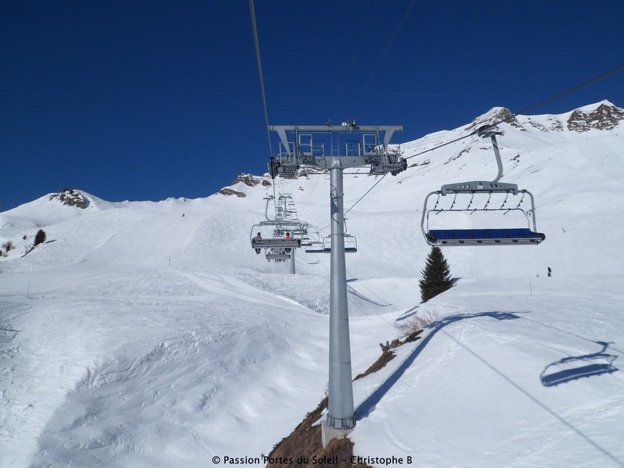

Pylône 6

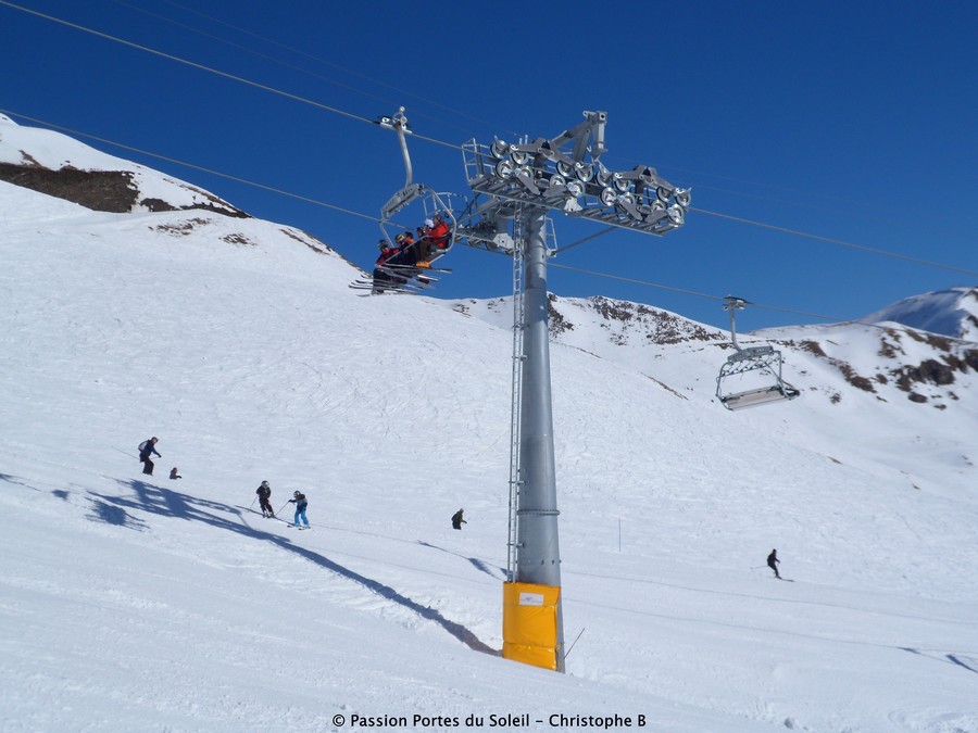

Pylône supports/compressions côté montée

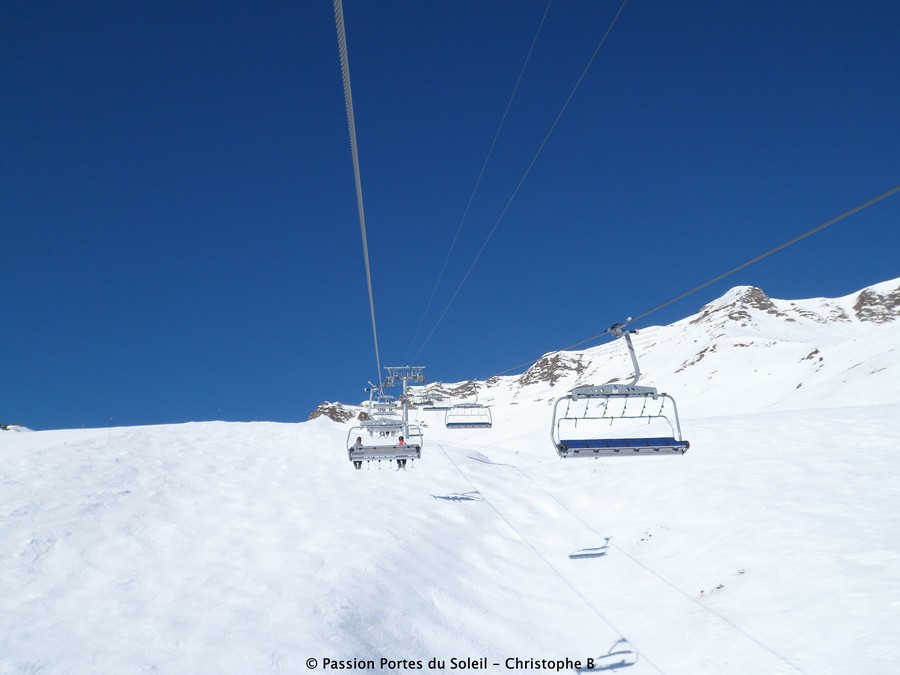

Deuxième partie de la ligne

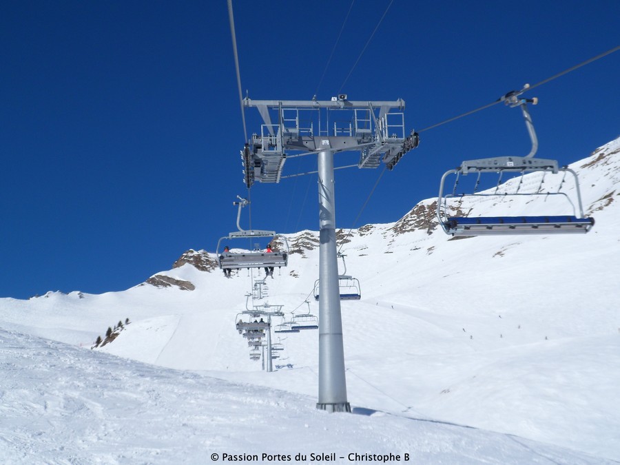

Pylône situé à l’emplacement de l’ancienne gare intermédiaire du TSF2
