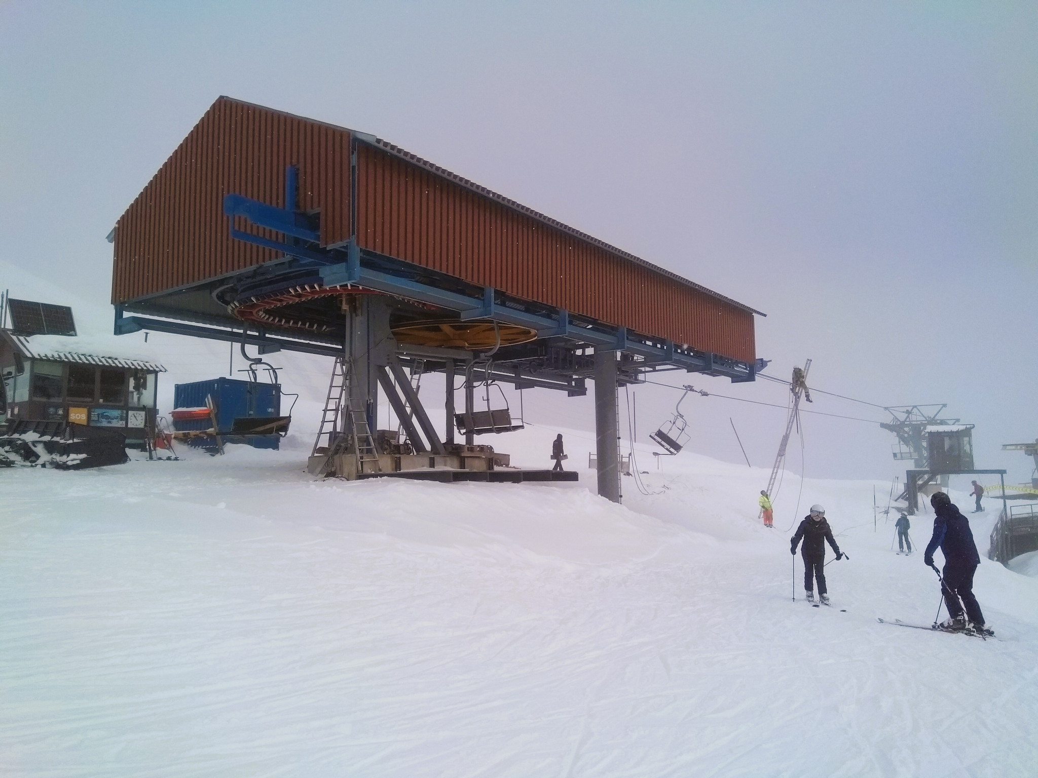

#75 L'utilisateur est hors-ligne   The Falcon
  • Messages : 1
  • Inscrit(e) : 06-octobre 12
Posté 02 janvier 2024 - 17:16
Voir le messagechris2002, le 02 janvier 2024 - 16:39 , dit :
Je serai quand même curieux de connaître le problème technique qui force la fermeture d'une installation durant au moins 4 jours (elle sera encore fermée demain).
Casse au niveau mécanique, avec difficulté de se procurer des pièces de rechange, pour une installation qui commence à dater ? (le premier tronçon a 36 ans)
Mouvement de terrain qui a touché un des pylônes ?
Avalanche de glissement qui a eu le même effet sur un des pylônes ?
Visiblement un problème au niveau de la poulie retour (palier ?) !
Ce matin des mécaniciens étaient en train de mettre en place un dispositif afin de libérer la tension du câble sur poulie.
#76 L'utilisateur est hors-ligne   chris2002
  • Messages : 3 183
Posté 02 janvier 2024 - 18:38
Merci pour la photo.
C'était pas déjà arrivé il y a quelques années ? (je ne parle pas de 2011 où une avalanche avait emporté 2 ou 3 pylônes, mais d'une autre occasion quelques années après). J'ai souvenir d'une situation similaire, mais je ne retrouve pas de photos ni de traces de cela sur ce forum.
Dans tous les cas, son remplacement envisagé à l'horizon 2030 par la prolongation de la TCD Pralan - Grillesses - Baté sera bien mérité.
PS : si un modo veut déplacer dans le sujet sur le TSD3, cela est peut-être plus pertinent : https://www.remontee...?showtopic=1115
En postant mon premier message, j'avais complètement zappé l'existence de ce sujet...
EDIT benbel : déplacement effectué.

#79 L'utilisateur est hors-ligne   eugene
  • Messages : 119
  • Inscrit(e) : 08-janvier 18
Posté 03 janvier 2024 - 09:47
Effectivement une reprise de tension c'est bien souvent pour un roulement de poulie qui à casser .
3,4 jour de c'est vraiment le minimum , et à condition d'avoir le roulement sous la main( sachant que c'est des roulement de 200 kg qu'on ne trouve pas au Bricomarché du coin)
#80 L'utilisateur est hors-ligne   chris2002
  • Messages : 3 183
Posté 03 janvier 2024 - 10:09
effectivement, le délai la dernière fois était peut-être un peu plus long, mais en tout cas on était il me semble dans l'ordre de la semaine.
