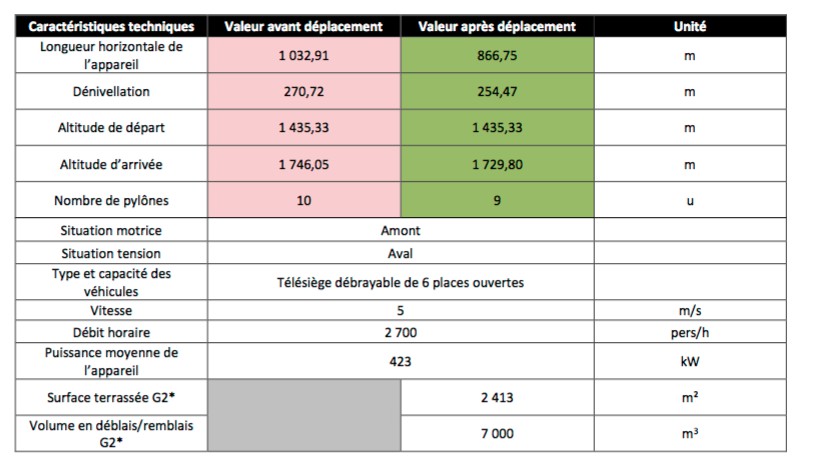

2700 p/h...est-ce ici justifié?

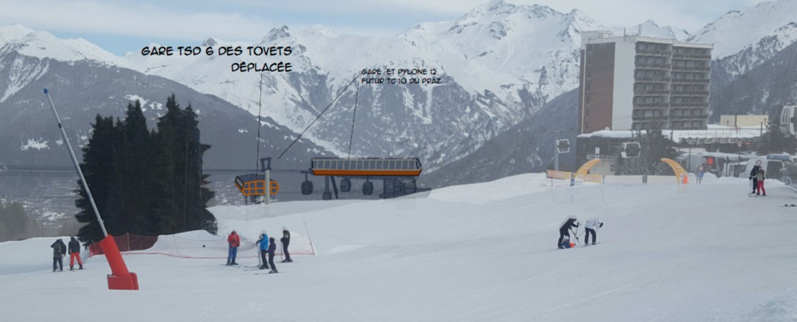

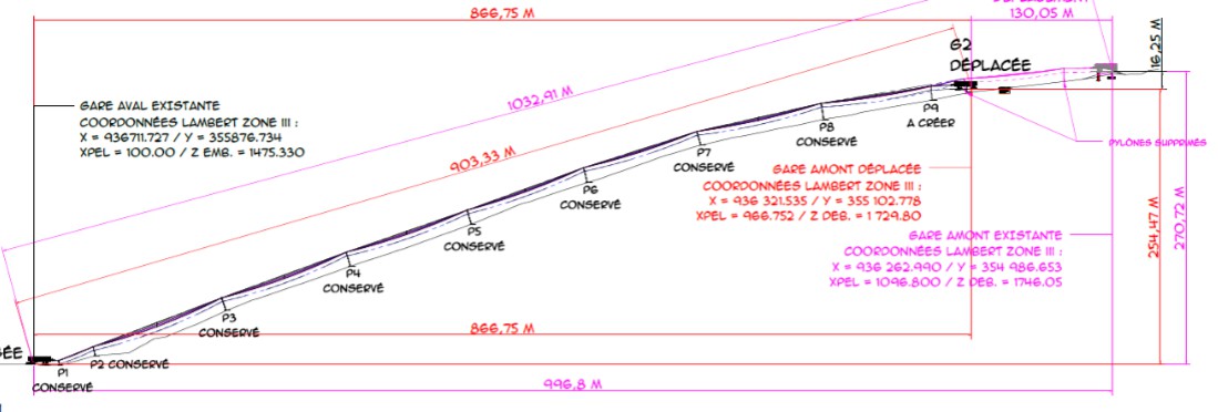

Le débit de 2700 p/h était déjà sur-dimensionné à la construction de l'appareil. Il devait servir à désengorger l'ancienne TCD4 Grangettes, mais ceci n'a jamais fonctionné : la clientèle a toujours préféré la télécabine qui arrivait directement dans la croisette.
Concernant le déplacement de la gare amont, qui sera donc plus basse : sera-t-il toujours possible de rejoindre la piste verte qui rejoint le télésiège de Plantrey ?

Merci pour la réponse, qui confirme ce que je pensais de ce TSD6: peut-être la S3V aurait elle pu en profiter pour en réduire le débit à défaut de le relocaliser?
Sans parler du TSD6 Biollay chroniquement saturé même les samedis mais d'un type différent, il y a quelques points du domaine où des appareils de même type sont implantés alors que c'est assez tendu niveau débit, je pense au TSD6 des Marmottes où l'on attend même s'il y a peu de monde en raison de sièges très espacés, alors qu'il permet de part sa position stratégique de rallier des secteurs fort divers...
La réponse est apparemment oui, en tous cas d'après les documents que nous avons pu voir ici.
Je me demande dans quelle mesure ça va impacter le jardin d'enfants, à ce propos je me suis toujours demandé si son emplacement un peu excentré était le plus pertinent...

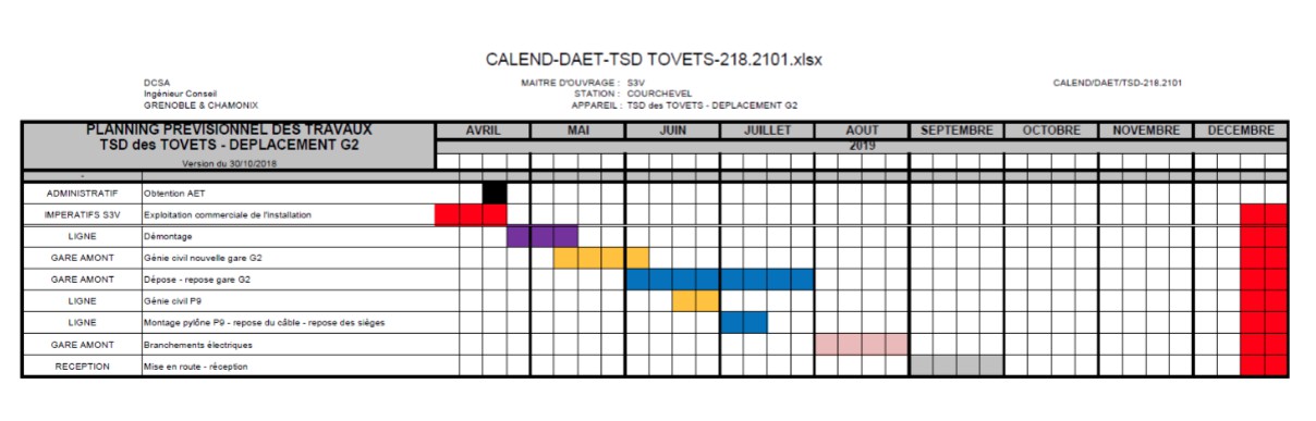

Il n'y a déjà plus de sièges en gare amont, les travaux vont pouvoir commencé :

L'orientation de la caméra a été changée vers 16h. Désormais elle vise la G2 du TSD6 des Tovets. Le suivi du chantier sera plus facile.
On constate d'ailleurs que le cable a déjà été retiré.

On remarque également que le dernier pylône est à terre.
