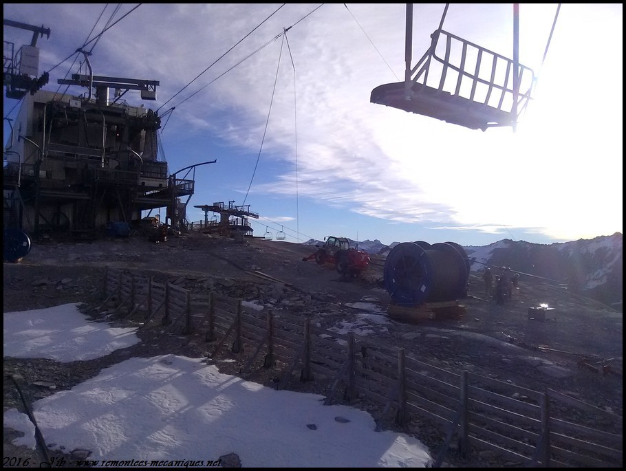

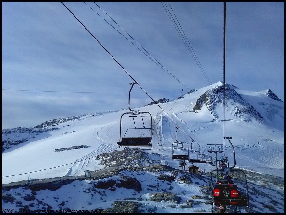

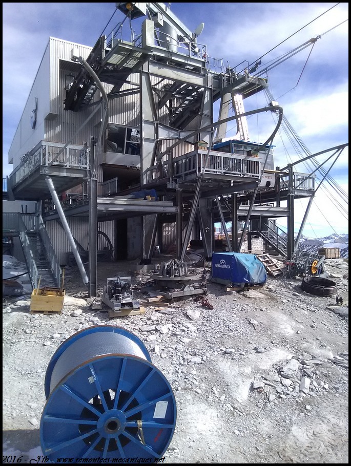

Quelques photos en vrac de cette semaine :
