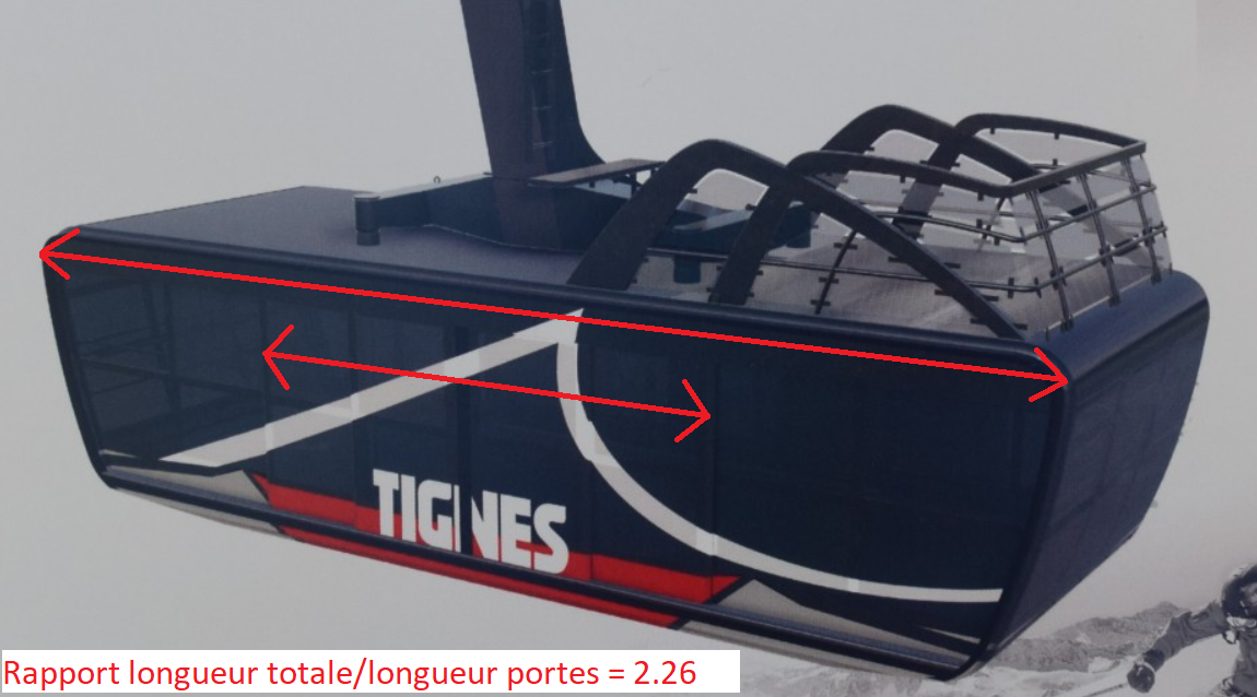

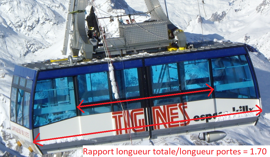

L'évolution de ce TPH est assez bizarre, surtout avec deux cabines différentes. A l'origine y avait-il deux cabines classiques de 125+1?
Si tu reprends l'histoire de ce téléphérique, une des deux cabines a été gravement endommagée par une tempête et a donc dû être changée.
Pour la capacité, même si on va un peu vite en besogne (validité du visuel ???), la cabine me semble un peu plus grande. De plus, un article du Dauphiné Libéré de cet été cite Bruno Genevray de Doppelmayr en charge de ces travaux : « Cette année, c'est au tour de la machinerie et des automatismes. Nous terminerons l'an prochain par le remplacement des cabines, du câble tracteur ou encore des sabots de ligne et de gare. » Donc tous les sabots vont être changés, ce qui serait cohérent avec une augmentation de capacité de la cabine.
Enfin, la nouvelle cabine paraît plus bien longue sur la photo quand on la compare avec une cabine actuelle (en particulier si on prend pour comparaison les 2 portes coulissantes au centre, sui semblent de même taille) :
(ou rapport = 2 en prenant la longueur de la cabine la plus courte)
(ou rapport = 1,5 en prenant la longueur de la cabine la plus courte)
Donc, la nouvelle cabine serait à peu près 30% plus longue (donc capacité +30% hors plateforme extérieure, soit 143 personnes + 30 personnes à l'extérieur ?). Bon, après c'est des calculs pas forcément terribles car faits sur des photos qui n'ont même pas la même orientation....
Alors, est-ce réellement une augmentation de capacité des cabines pour transporter plus de monde, ou une augmentation de la taille pour un meilleur confort des clients (fini la boite à sardines) ???
Ce message a été modifié par jclf - 27 novembre 2017 - 19:47 .

Exemple de calcul selon l'anciennes règlementation Suisse (pre-CEN):
Hypothèse de départ: Cabine originale: 126 pers x 0.22 m2/pers = 27.72 m2 (possible petite erreur de calcul en raison de la place assise du cabinier).
Nouvelle cabine de 200+1 personnes dont 170+1 personnes en cabine et 30 personnes sur le toit (à noter que 30 personnes occuperaient un peu moins du quart de la surface du toit de la nouvelle cabine):
Surface minimale en cabine: 171 pers x 0.18 m2/pers = 30.78 m2.
Avec une largeur intérieure de cabine conservée, sa longueur intérieure devrait être allongée de quelque 11.0 % (différence relative entre 30.78 et 27.72 m2), soit env. 0.9 m pour une cabine originale de 8 m de long.
Conclusion: A condition que les baies en station soient suffisamment longues pour éviter une collision en fin de rentrage avec la vitesse minimale surveillée avec défaillance du frein de service et déclenchement en fin de course les quais existants pourraient être utilisés sous réserve que la longueur de la suspente ne doit pas être augmentée, faute de quoi les sabots devraient être relevés. Le cas échéant il serait possible de prévoir des amortisseurs d'urgence agissant sur la cabine. Les quais ne seraient donc pas problématiques de ce point de vue.
Mais là on ne parle que des dimensions géométriques, le problème réside dans la statique (bâtiment, éléments de machinerie, ancrages,...) et le dimensionnement de l'entraînement. Pour la statique je ne peux pas m'exprimer, par contre pour l'entraînement, à moins qu'il ait effectivement été surdimenssionné de façon assez conséquente en vue de la charge utile qui passe de 100.0 % à env. 159.5 % (sans compter l'augmentation du total des masses en mouvement liés aux véhicules, câbles et autres éléments en mouvement plus lourds), l'entraînement existant ne permet pas l'augmentation de la charge requise. Un surdimensionnement fonctionnel de 60 % occasionnerait des coûts non justifiables.
