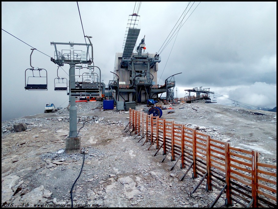

Quelques photos d'aujourd'hui :

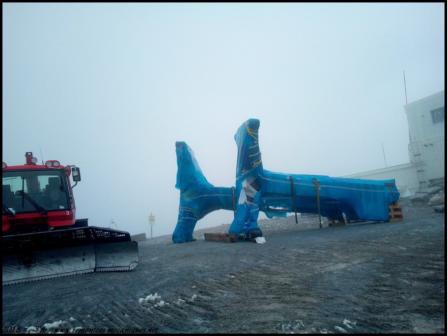

Les futures suspentes

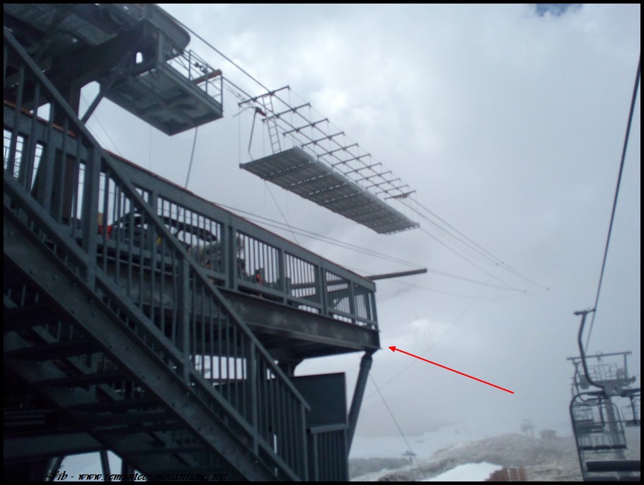

Les sabots ont été remplacés (on peut voir à droite qu'un chariot est en train d'être mis en place)
L'autre chariot attend patiemment

Merci pour les photos,
La passerelle installée sur les câbles porteurs servira à réaliser l'épissure du nouveau câble tracteur qui sera désormais en boucle épissurée.
ça montre une bonne solution de rénovation de téléphérique après quand même 43 ans de service pour celui-ci.
