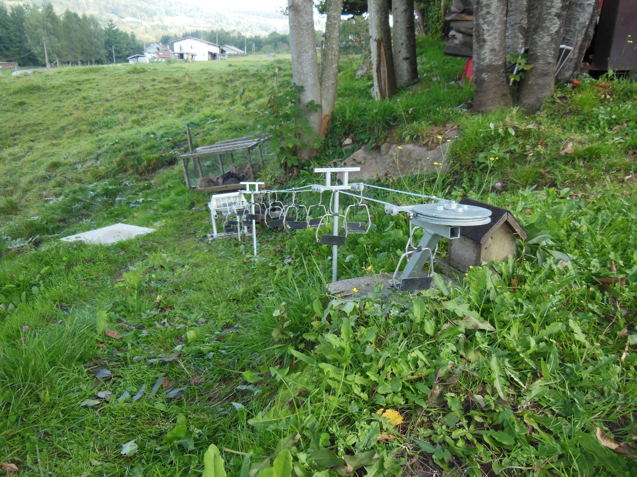

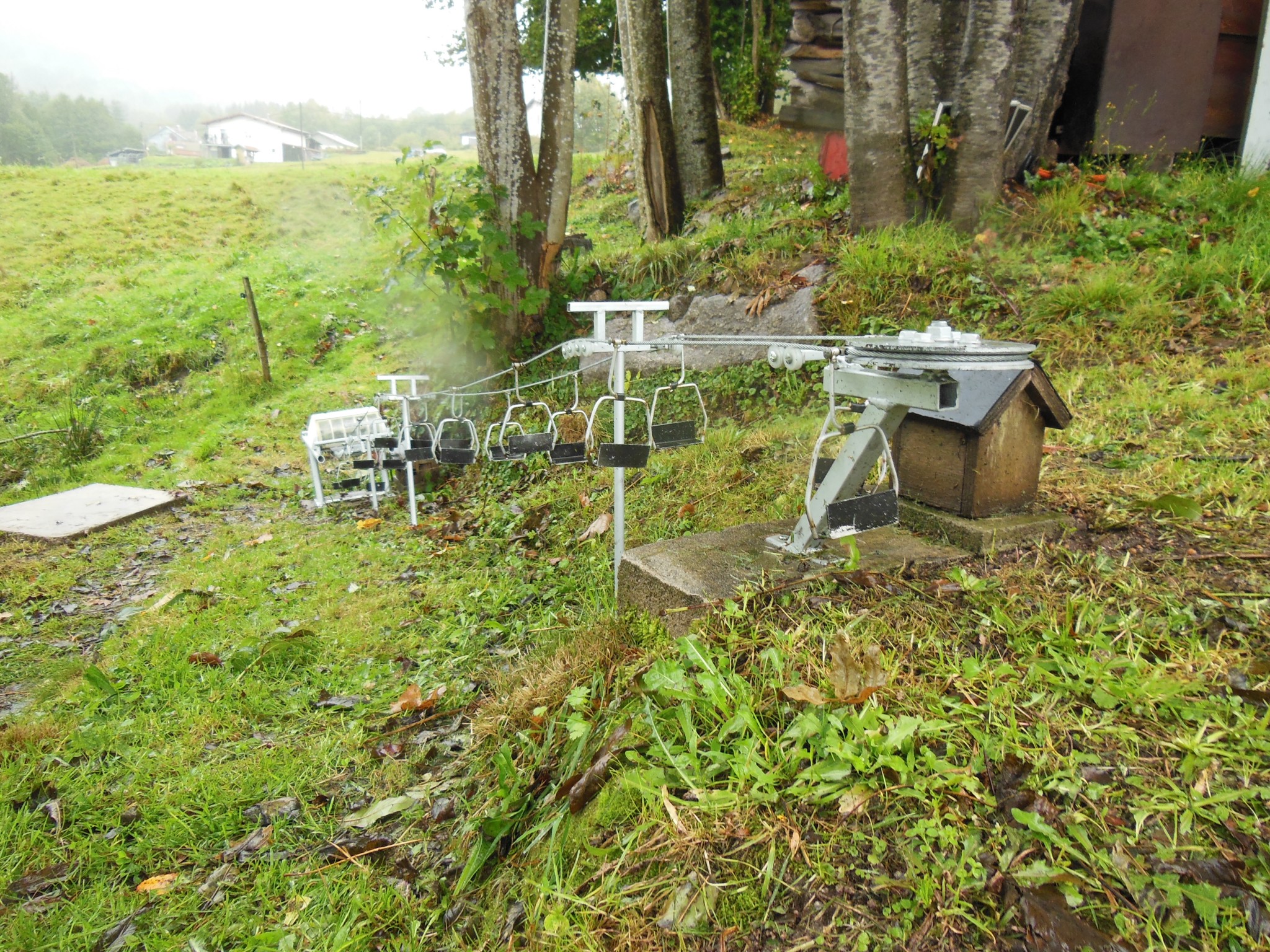

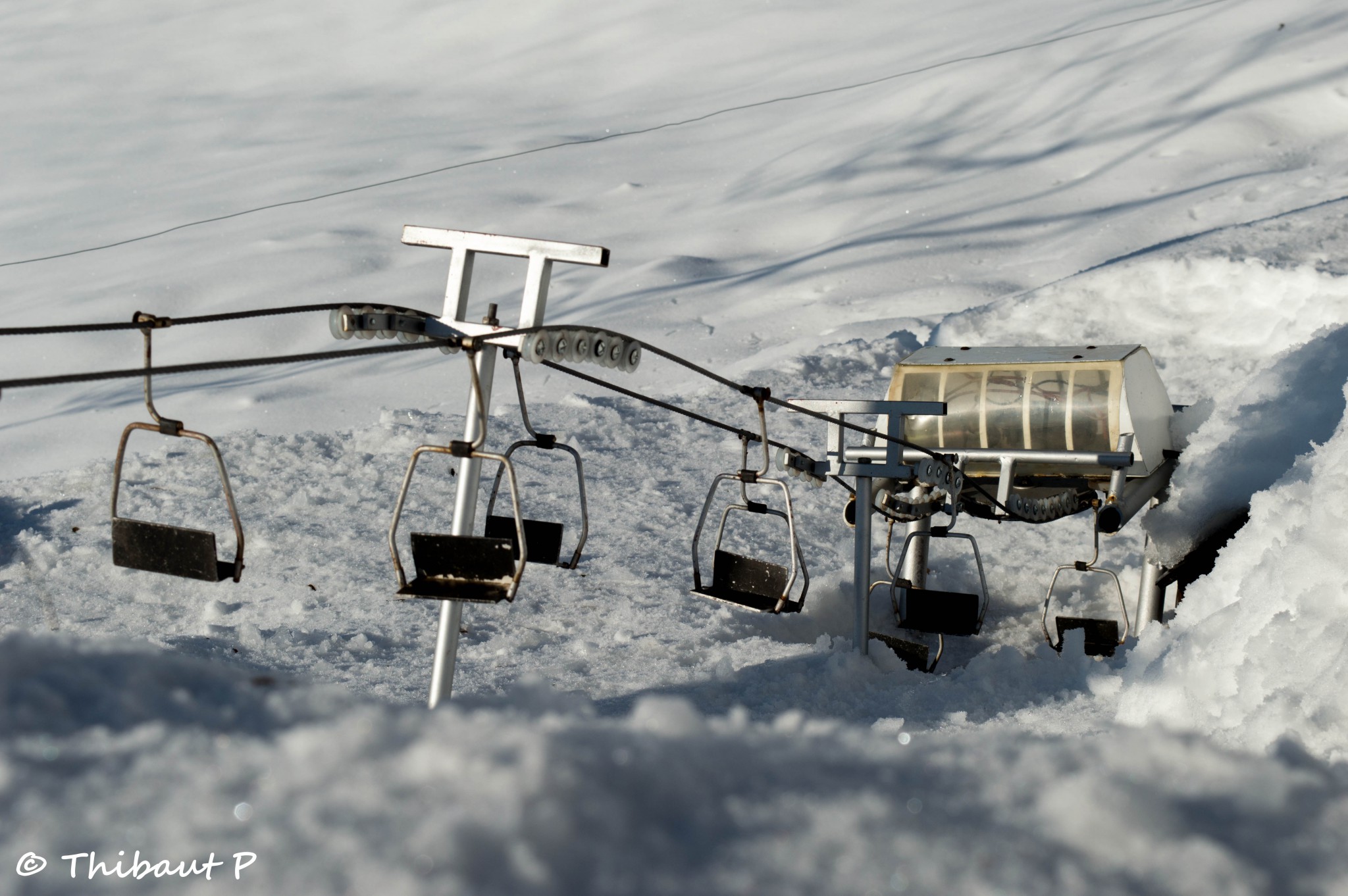

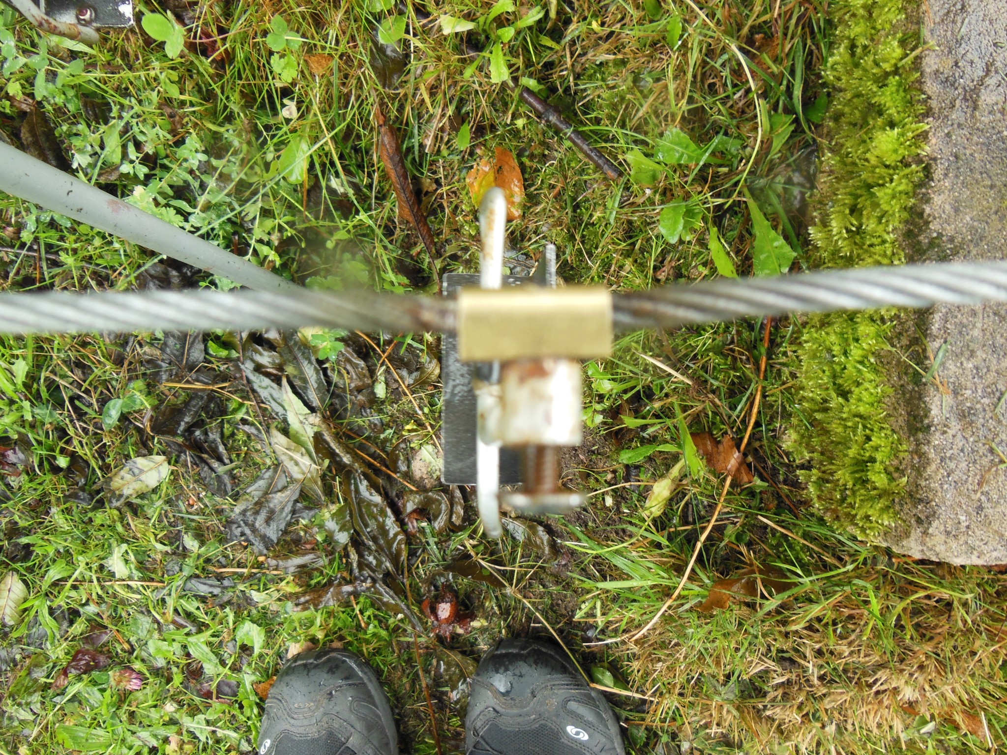

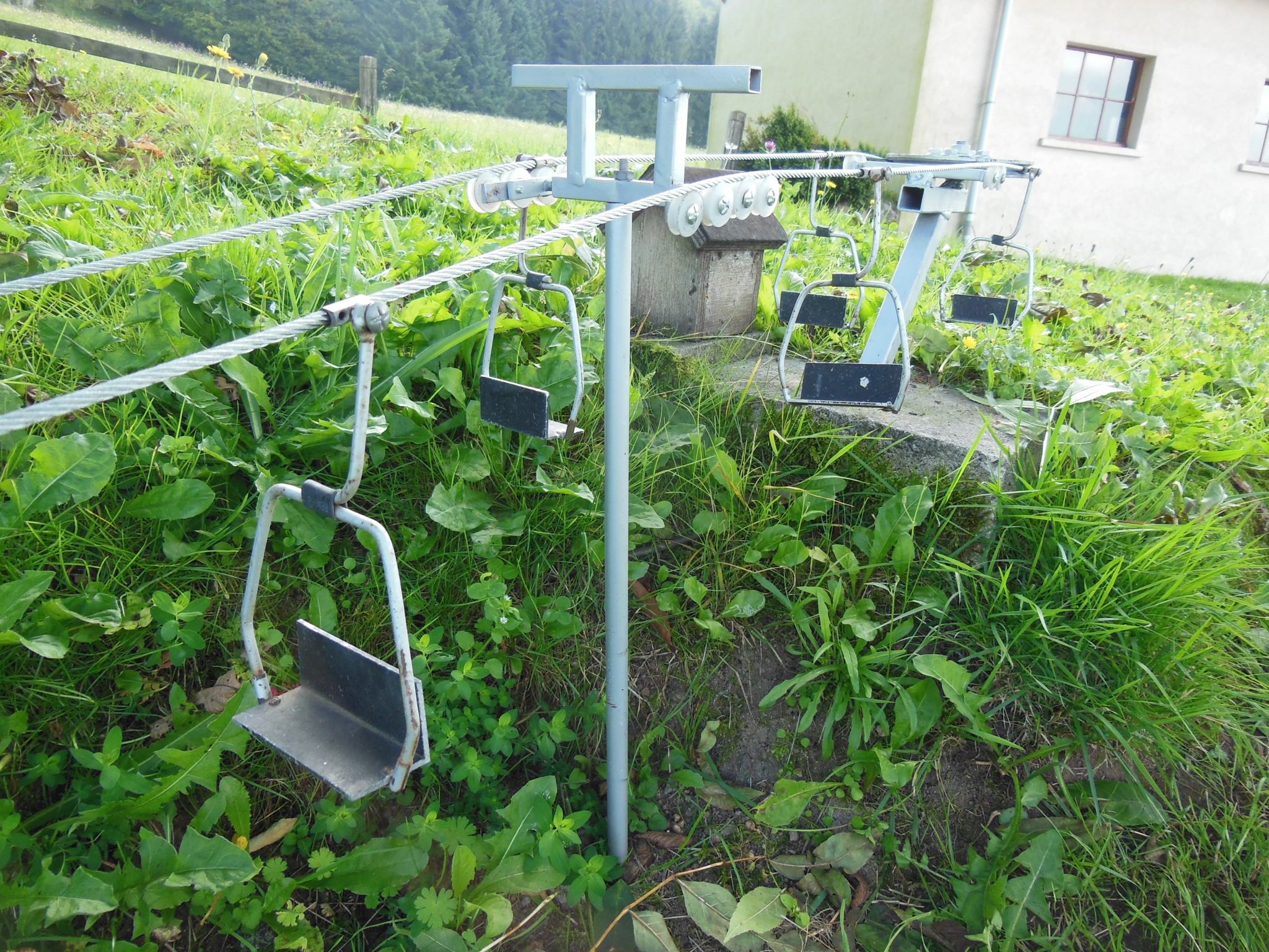

J'ai avancé sur la rénovation de mon TSF, le P2, P3 ont été rénover la G1 a été repeint est à reçut ses nouveaux trains de galets, il manque plus que le P1. J'ai aussi remplacée ma drisse par un vrai câble de 4mm, j'ai fait une épissure made in Titi ! oui je n'ai jamais fait d'épissure et sur du petit câble comme sa pas facile de faire quelques choses de propre j'ai donc soudé les deux bouts au chalumeau et j'ai mis un domino juste au niveau de la soudure pour pas qu'elle plie dans les poulies retour et qu'elle casse, j'ai remonter tous mes sièges et je l'ais fait tourner sans le P1 vu qu'il n'a plus ses trains de galets et j'ai remarqué qu'il faut être beaucoup plus précis avec du câble qu'avec la drisse, car il faut que le câble soit pille dans le fond de la gorge de la poulie sinon le câble y vas de force et sa fait tourner le câble et donc les sièges. J'ai ce problème la en G1 mais je règlerais tout quand le P1 sera monter.
Assez parler pour le moment place aux photos

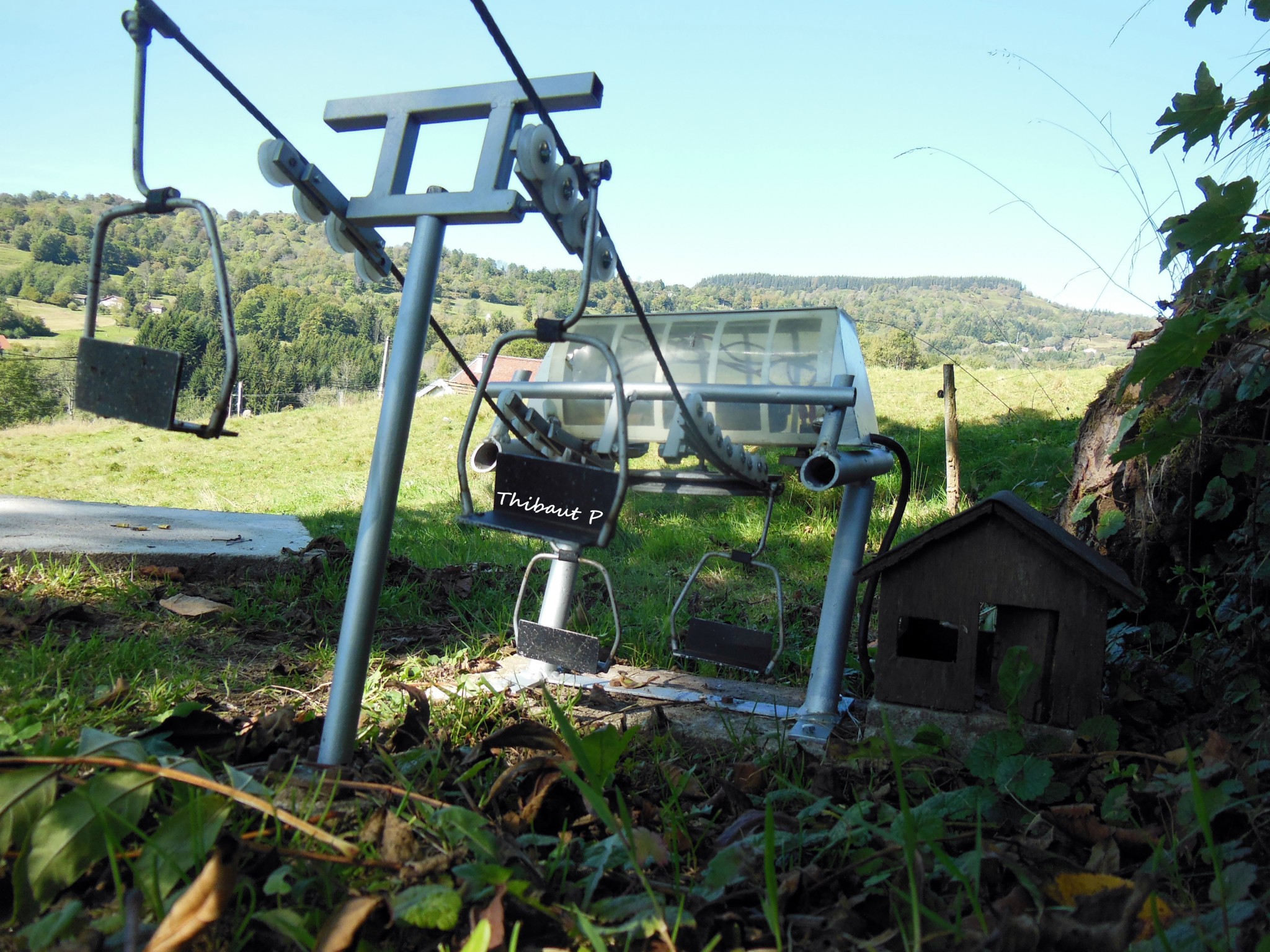

La G1 et sa nouvelle peinture

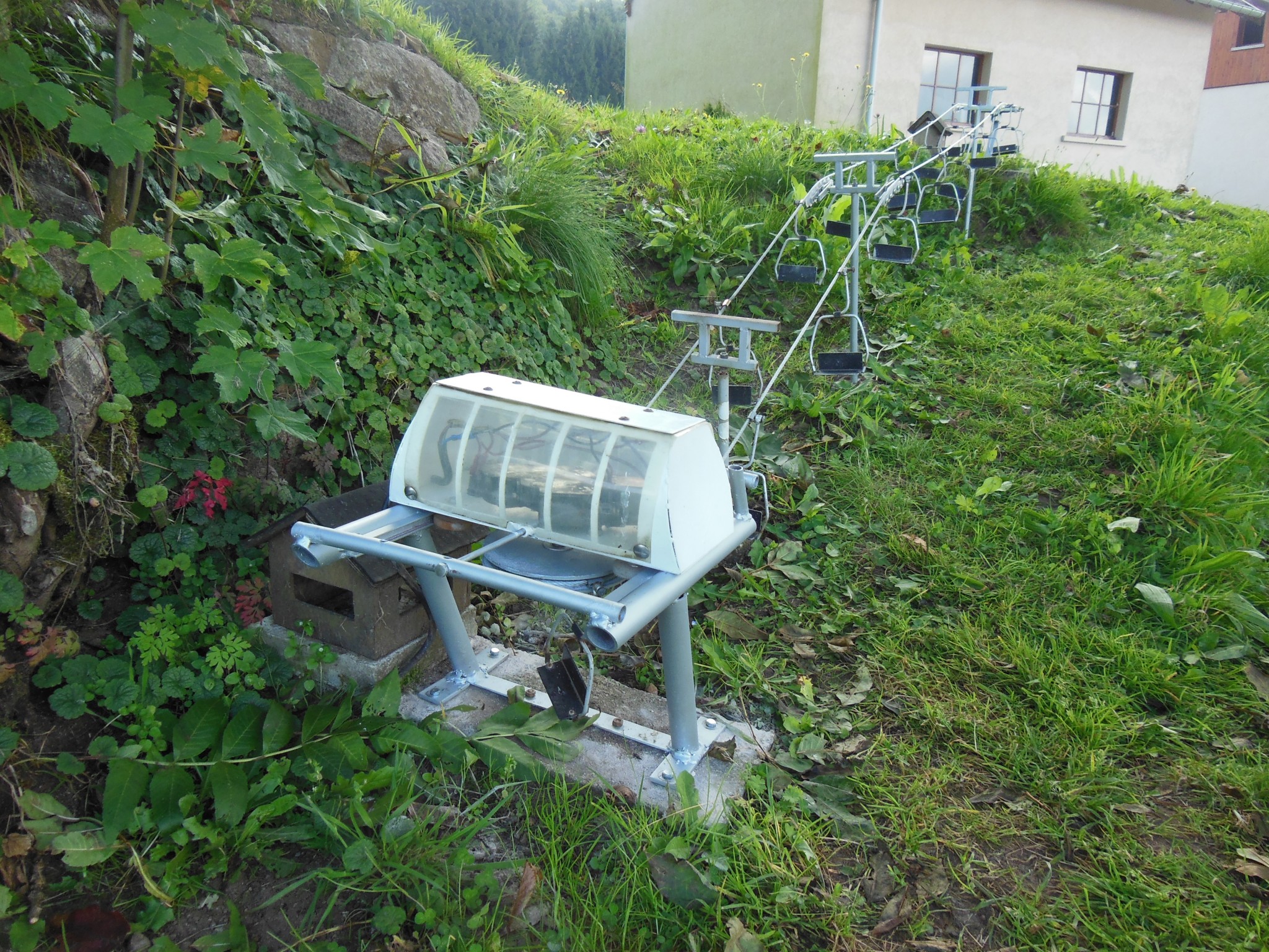

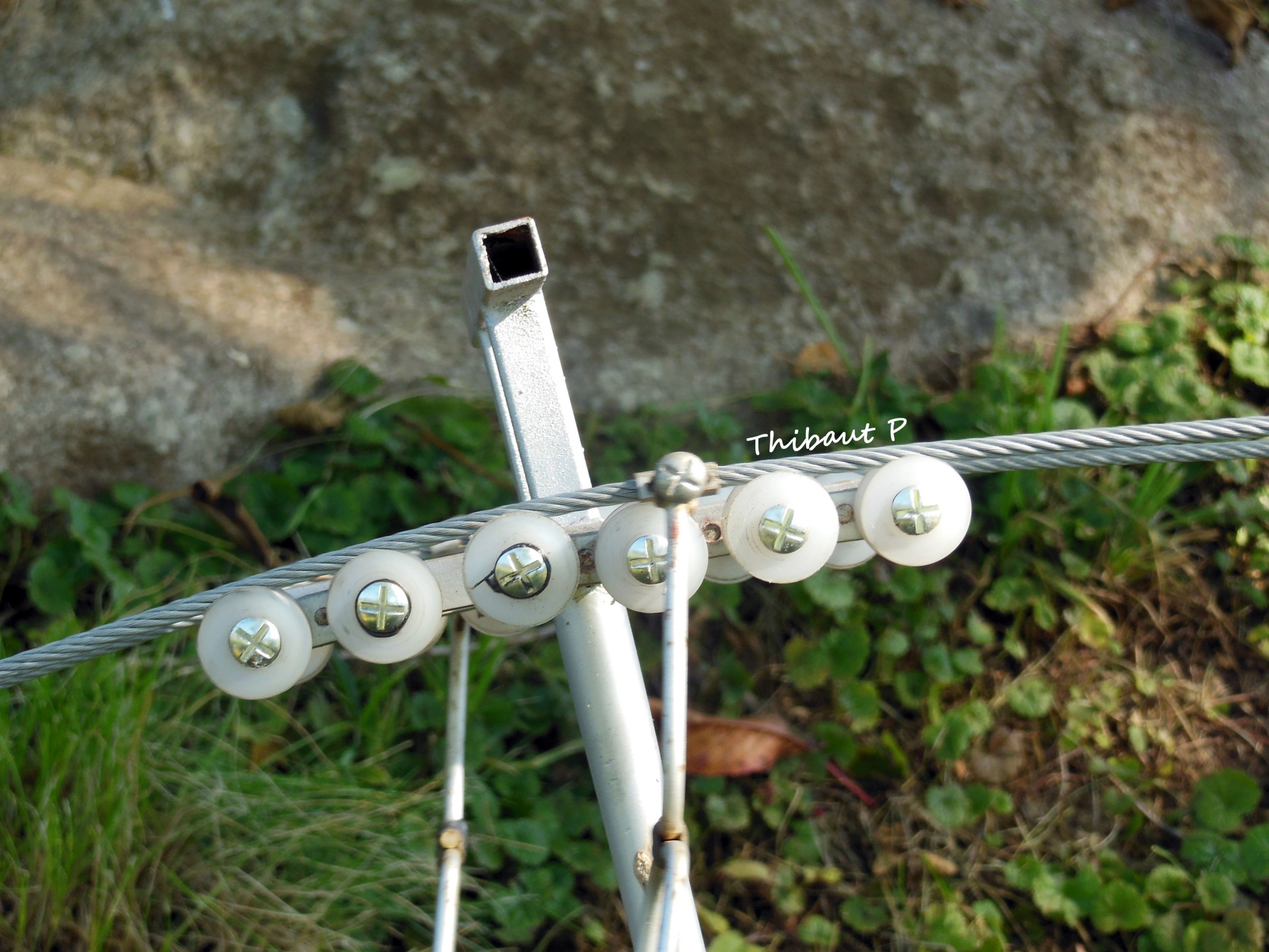

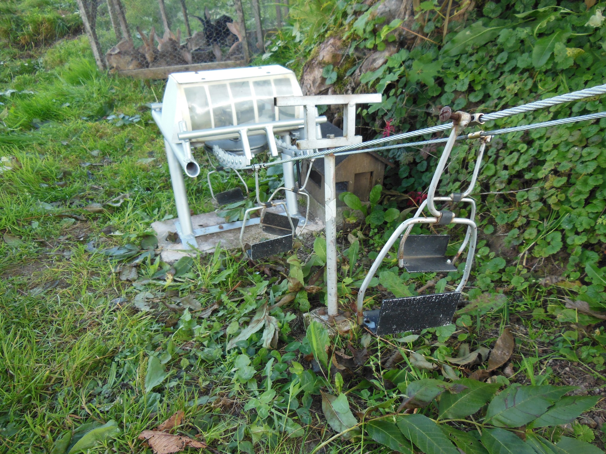

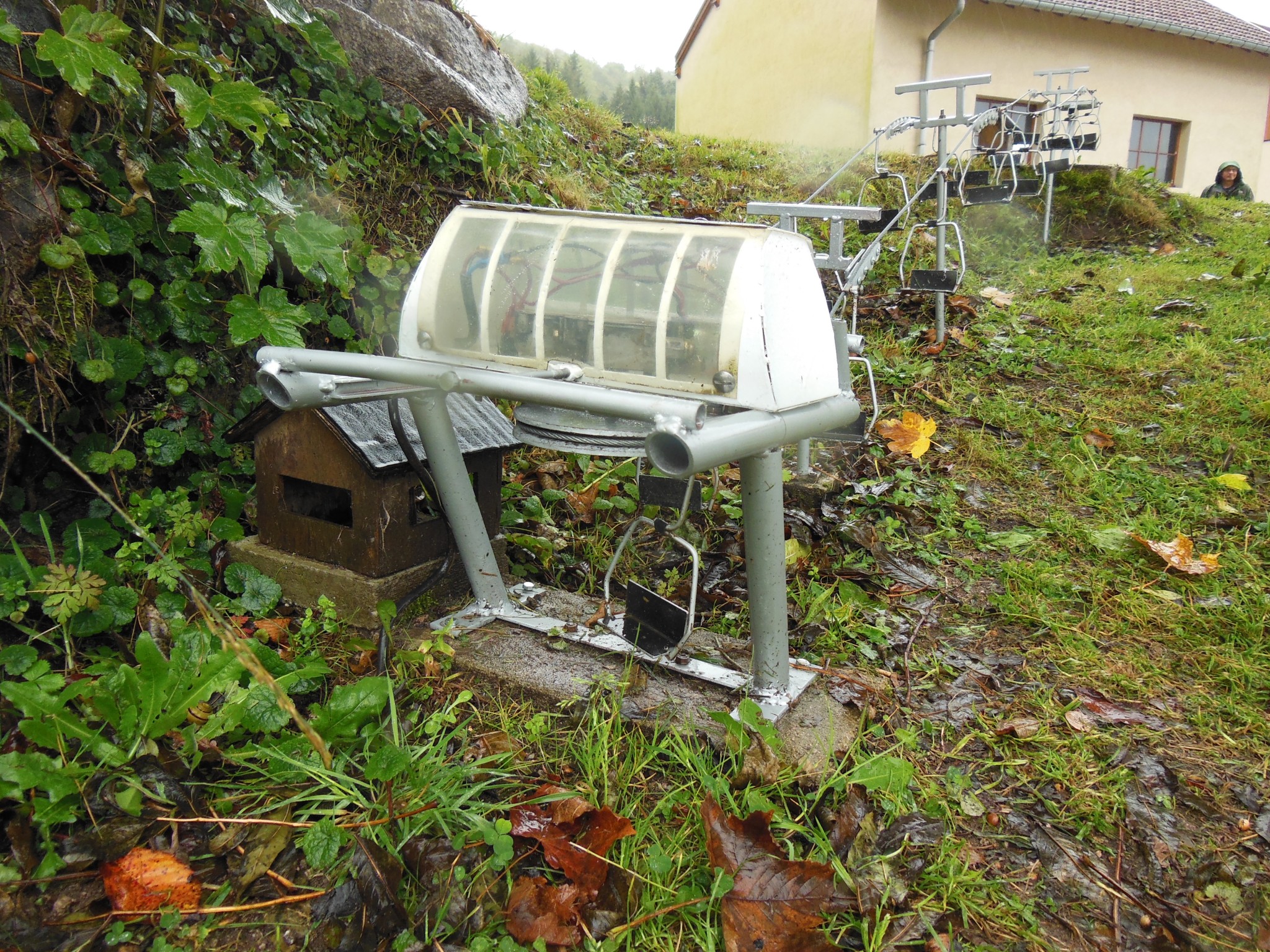

La G2 et le P3 avec sont nouveau train de galets
La G1 on voit bien les sièges de travers je réglerais tout sa une fois le P1 monter

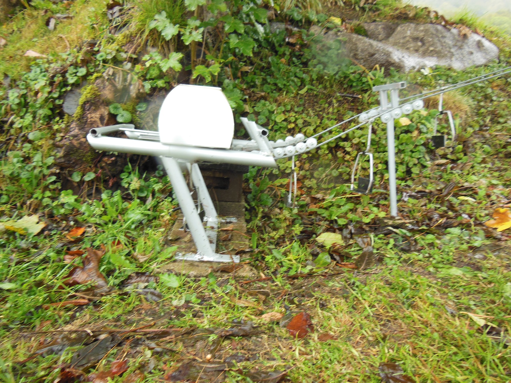

J'ai fini de rénover le TSF les quelques réglages ont été fait tout tourne nickel il manque plus que la neige, enfin presque il me reste le TPH a refaire deux, trois petits trucs comme le changement des cabines par exemple et vous découvrirai la suite au fur et à mesure
Place aux photos sous le beau ciel bleu des Vosges

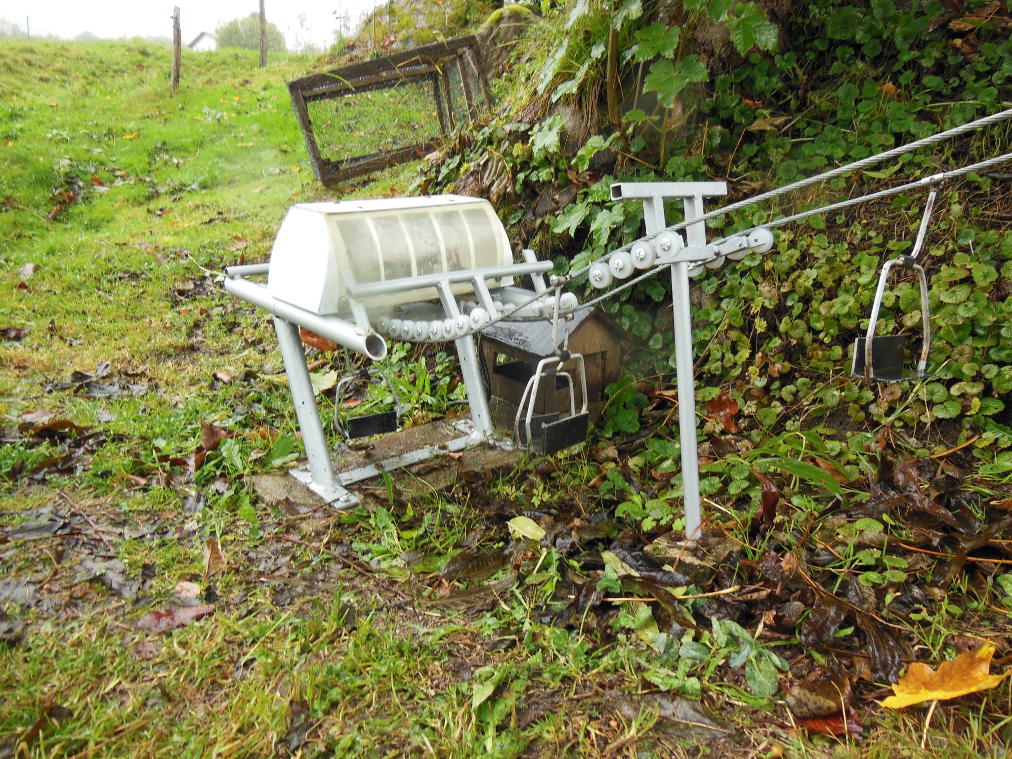

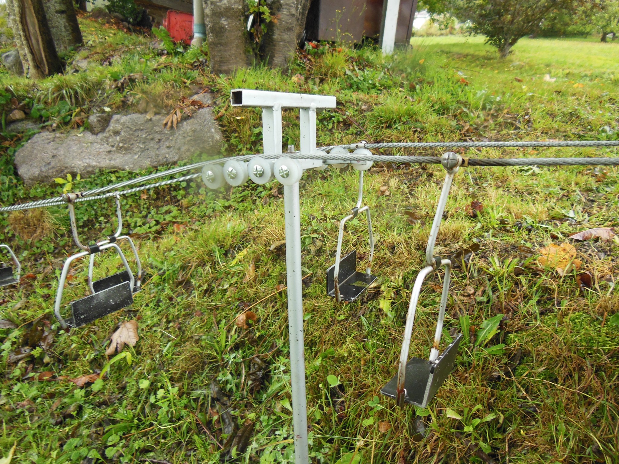

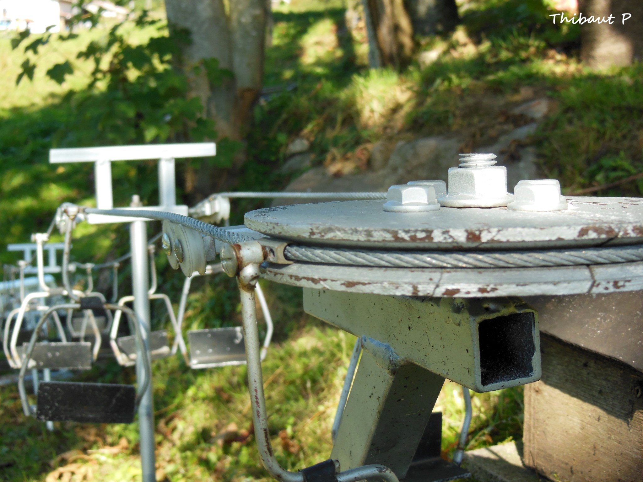

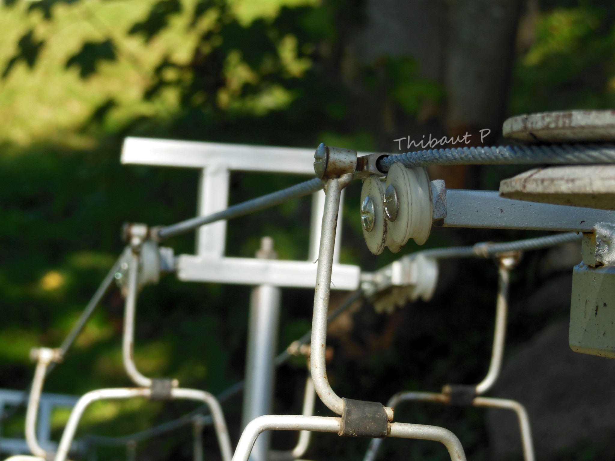

Voici "l'épissure" elle est au niveau d'une pince pour éviter qu'elle plie dans les poulies et qu'elle casse.

Bravo pour ton épissure très propre et astucieuse, idem pour tes galets Perso j'aime beaucoup !
Avec le câble ton TS prend une dimension encore plus réaliste, c'est génial ! J'espère juste qu'avec du 4mm ça n'exercera pas trop de tension sur les axes.

Le TSF est donc fini il tourne correctement, avec le câble il faut vraiment être très précis sur les réglages surtout dans les poulies retour mais je suis content ça donne encore un peu plus de réalisme et contrairement à ce qu'on pourrait croire il ne faut pas de trop tendre, il est fin prêt pour cet hiver

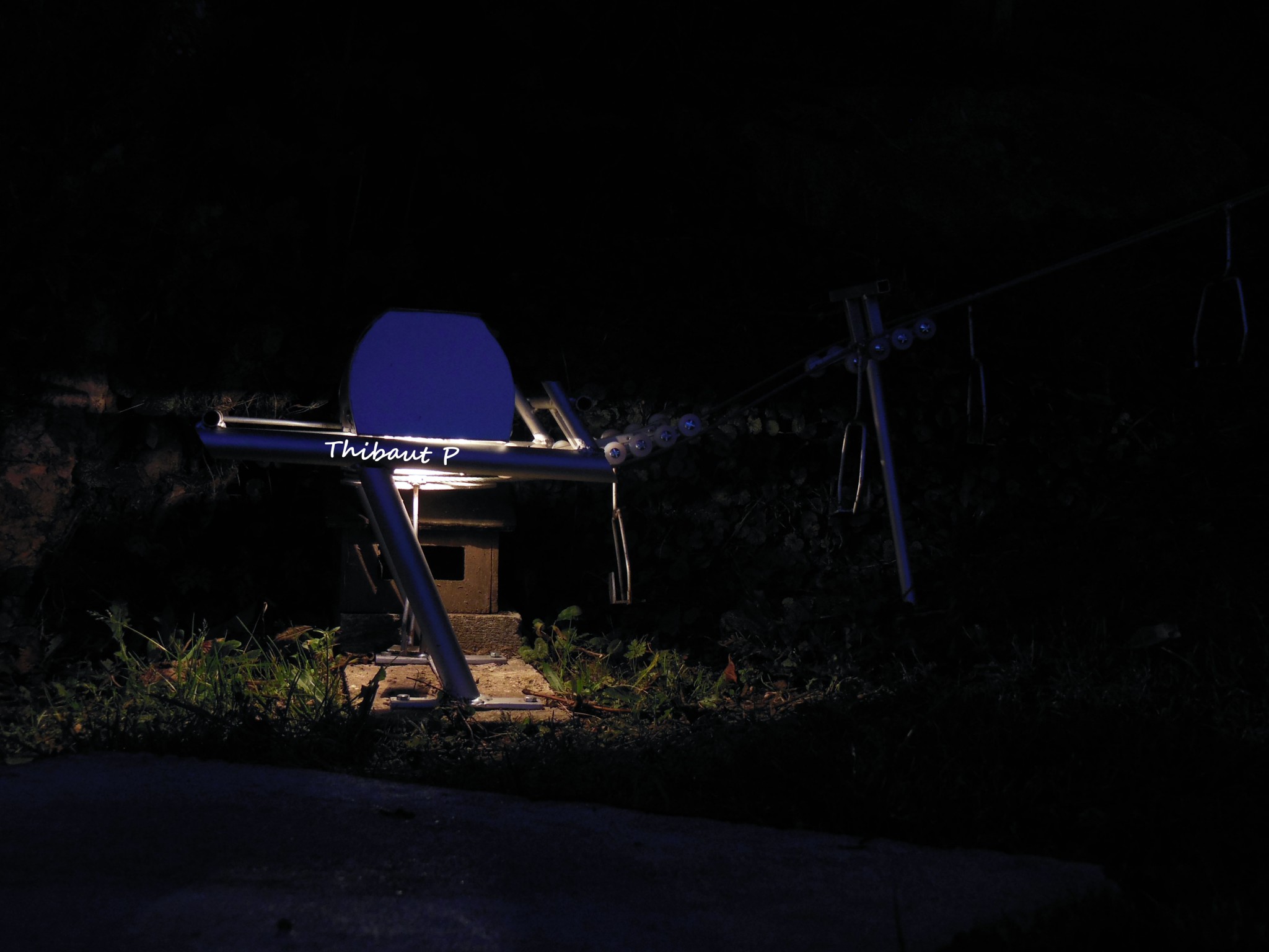

Voici les photos du TSF :
Et à mon goûts la plus belle

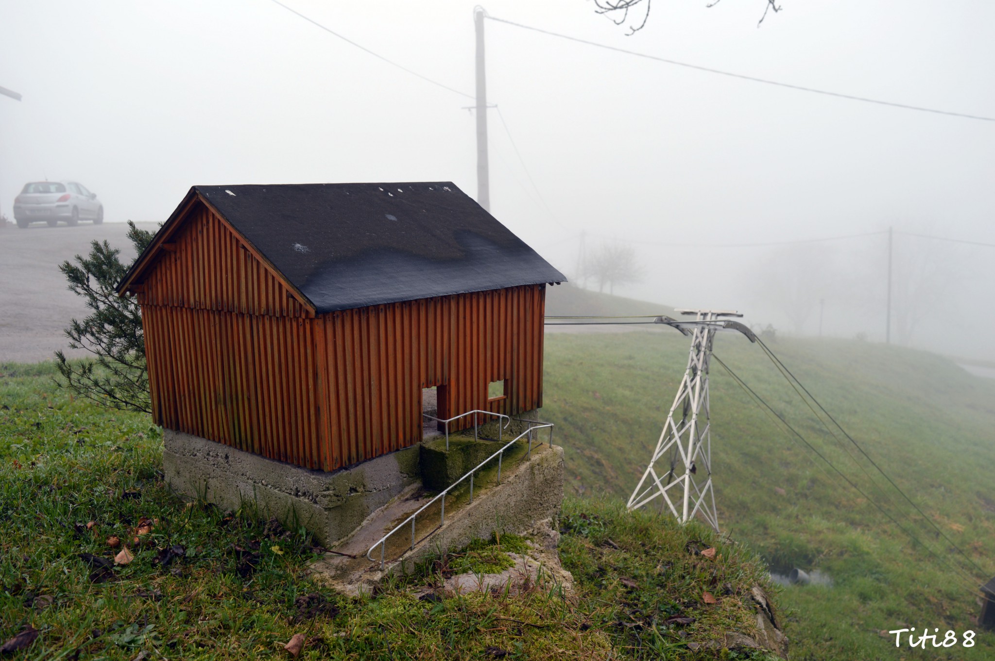

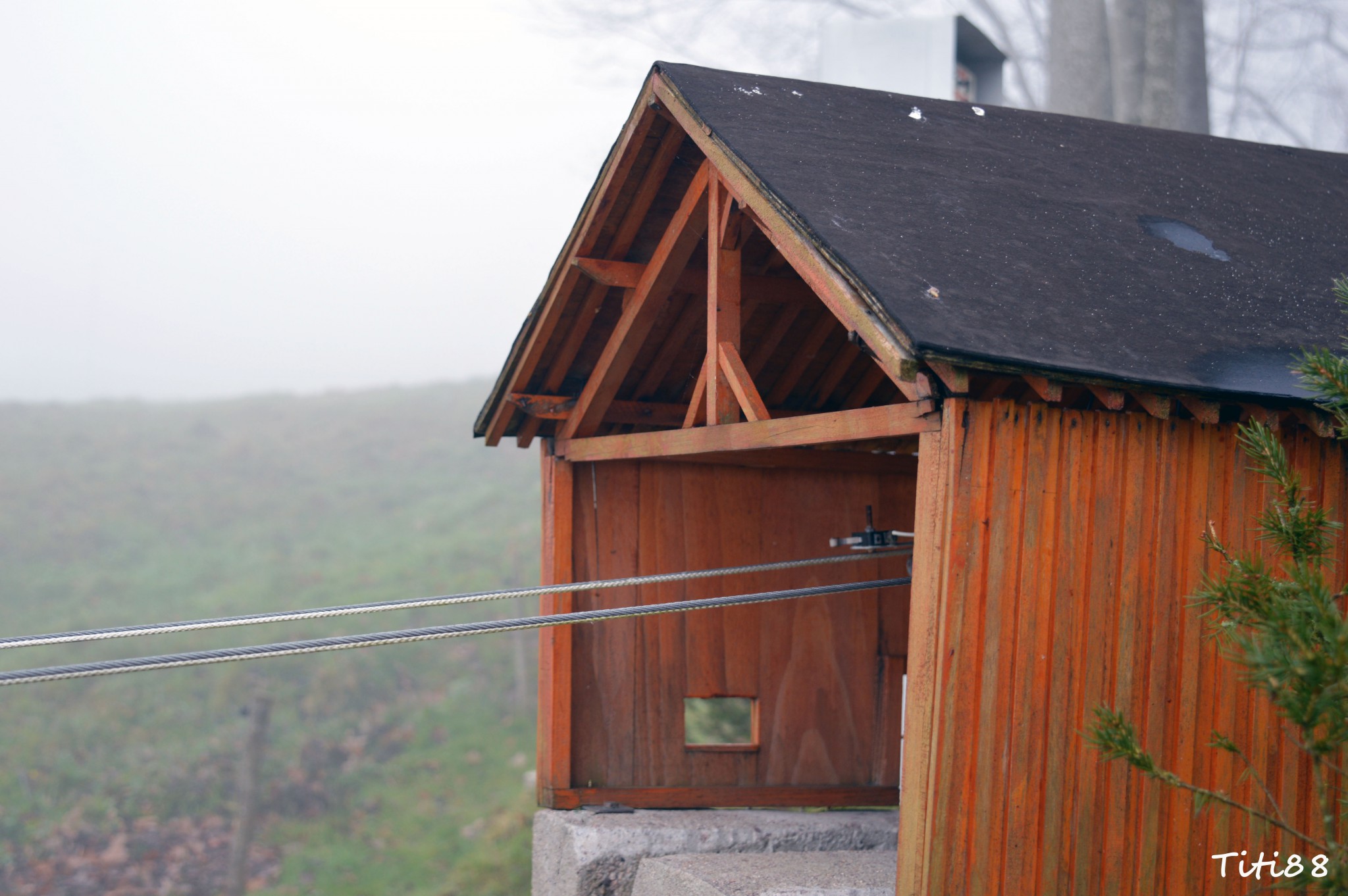

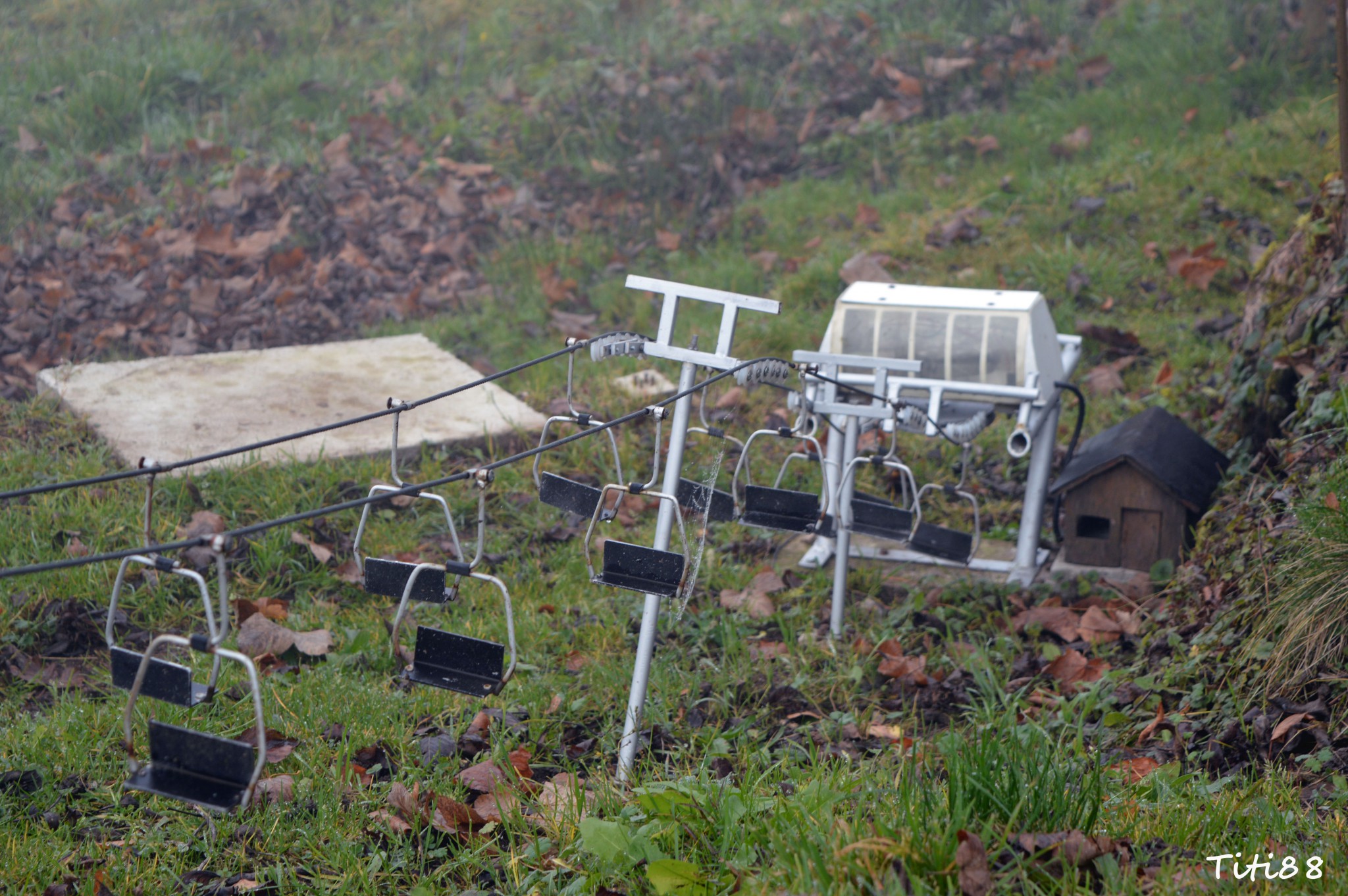

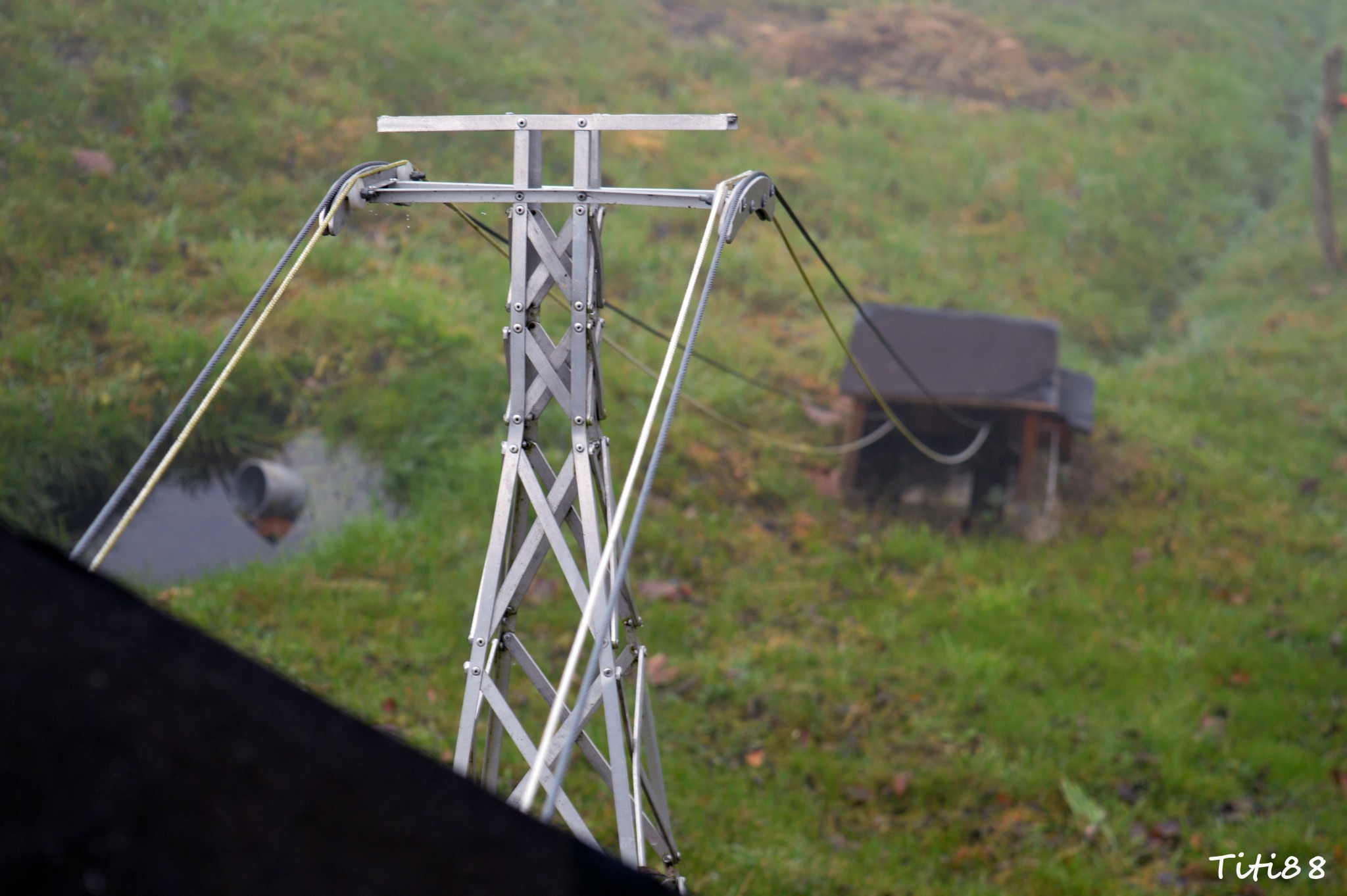

Voici quelques photos, le tsf attend patiament le retour de la neige qui est pour ce week-end !
Les photos date de dimanche, comme vous pouvez le voir sur la dernière photo j'ai souffler les feuilles pour l'hiver.
La station est plonger dans un épais brouillard...
Voilà pour ces quelques photos, pas grand choses de neuf malheureusement mais je vais essayer d'avancer un peut ce week-end.

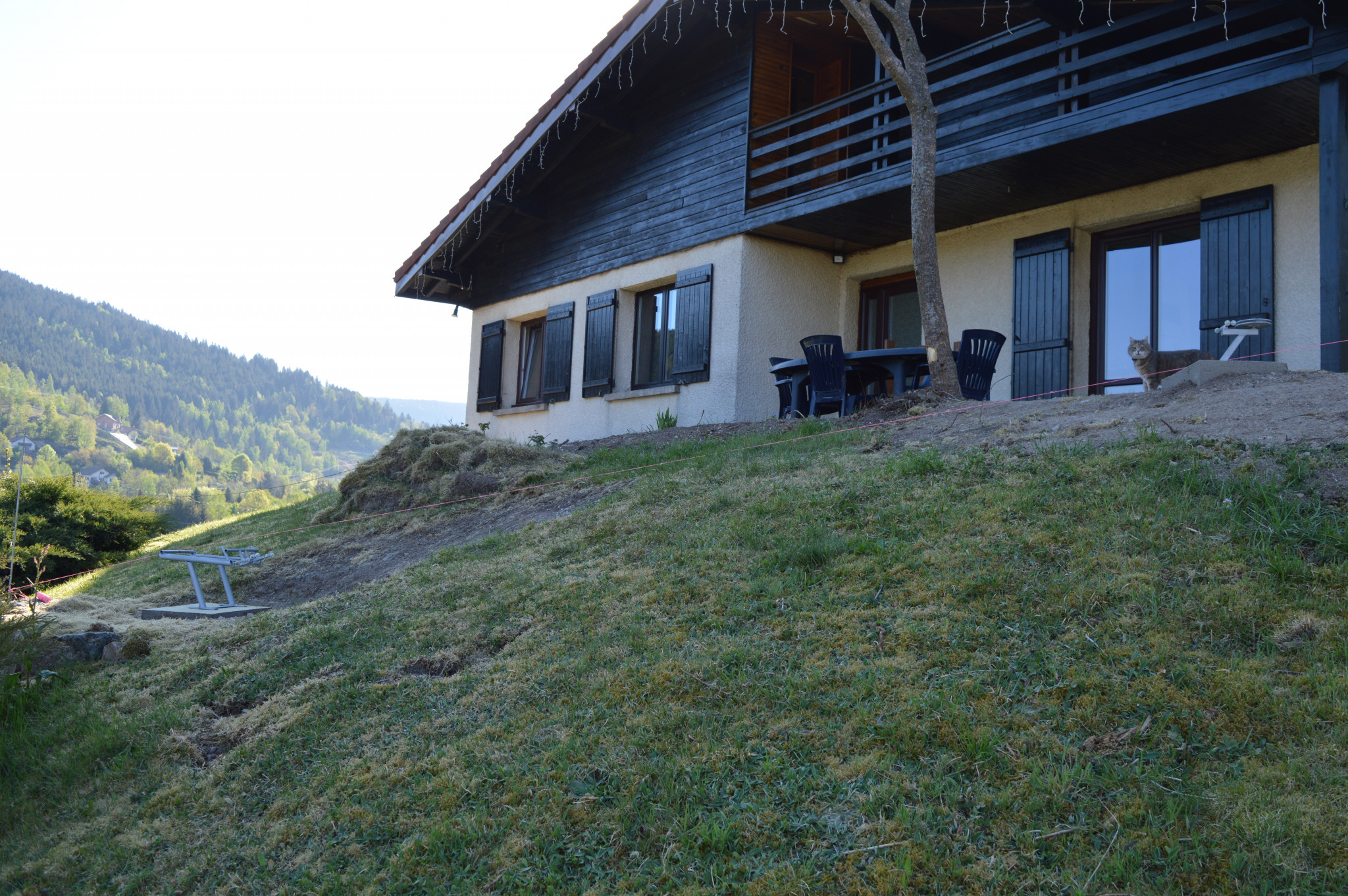

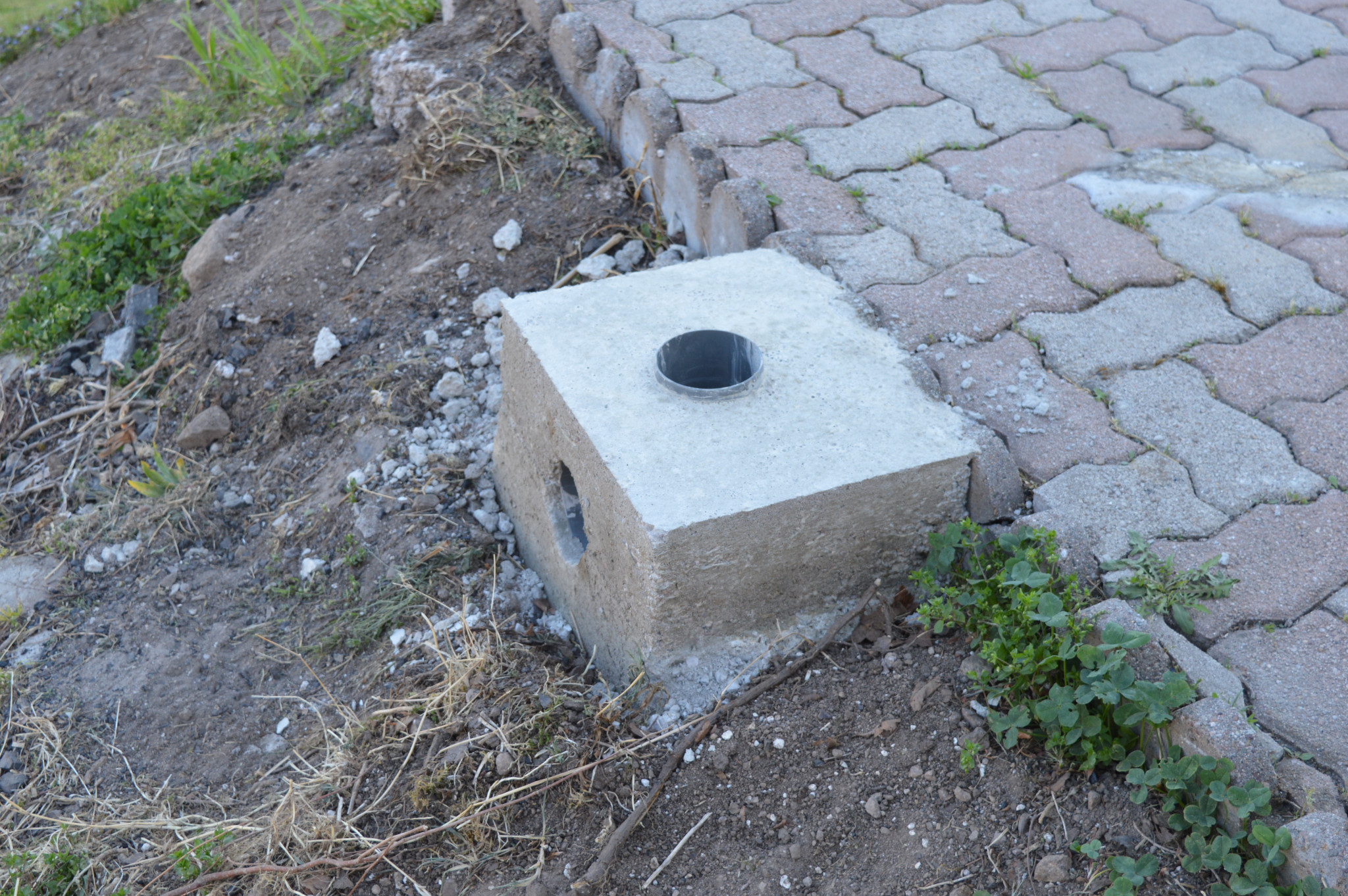

J'ai pris des cornière en alu qui me restais du pylône je les ais tordu a l'équerre pour pas qu'elle ressorte du béton et je les ais fait dépasser, il y a des trou dans les cornière comme sa le pylône et boulonner avec les cornières qui dépasse du béton.
#195

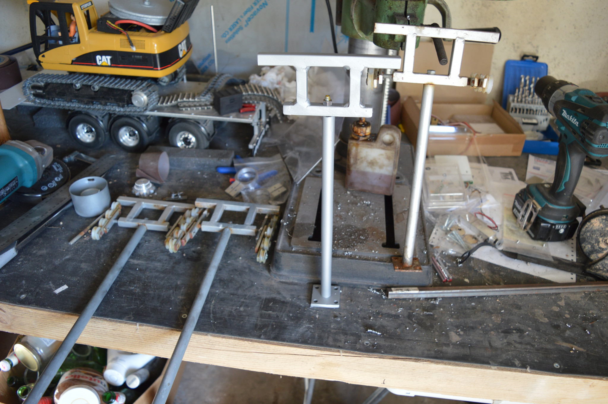

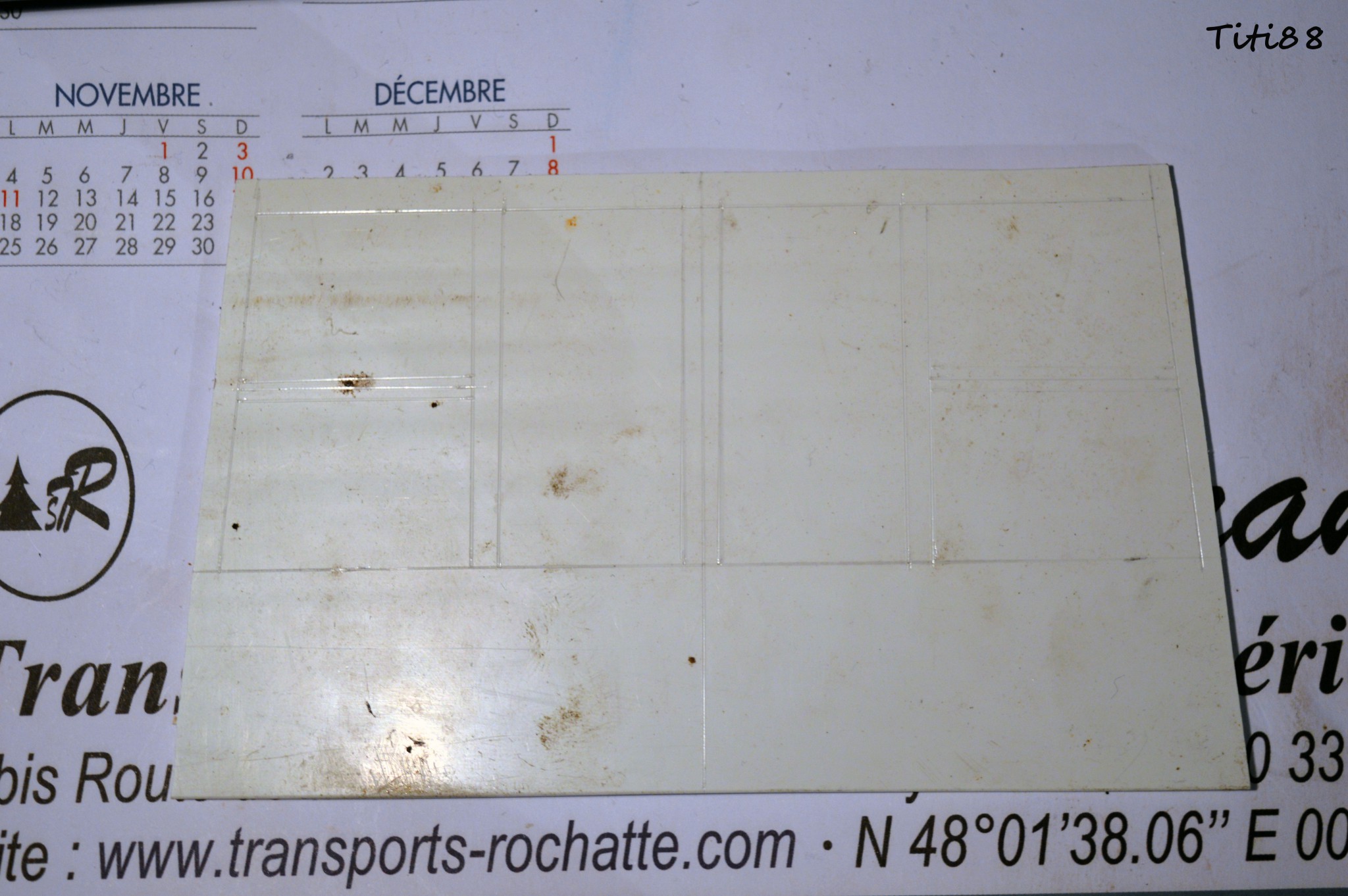

Pas de grande avancer ce week-end, mais juste une petite photo ou on voit la "tête" d'une face de mes nouvelles cabines de TPH, je n'ai pas eu le temps de les découper, mais de chaque coter c'est deux fenêtres et au milieu c'est les portes, elles ne s'ouvriront pas, mais le toit va s'ouvrir pour y mettre des personnages dedans ou même une go pro ! Mais chuuuttteeee

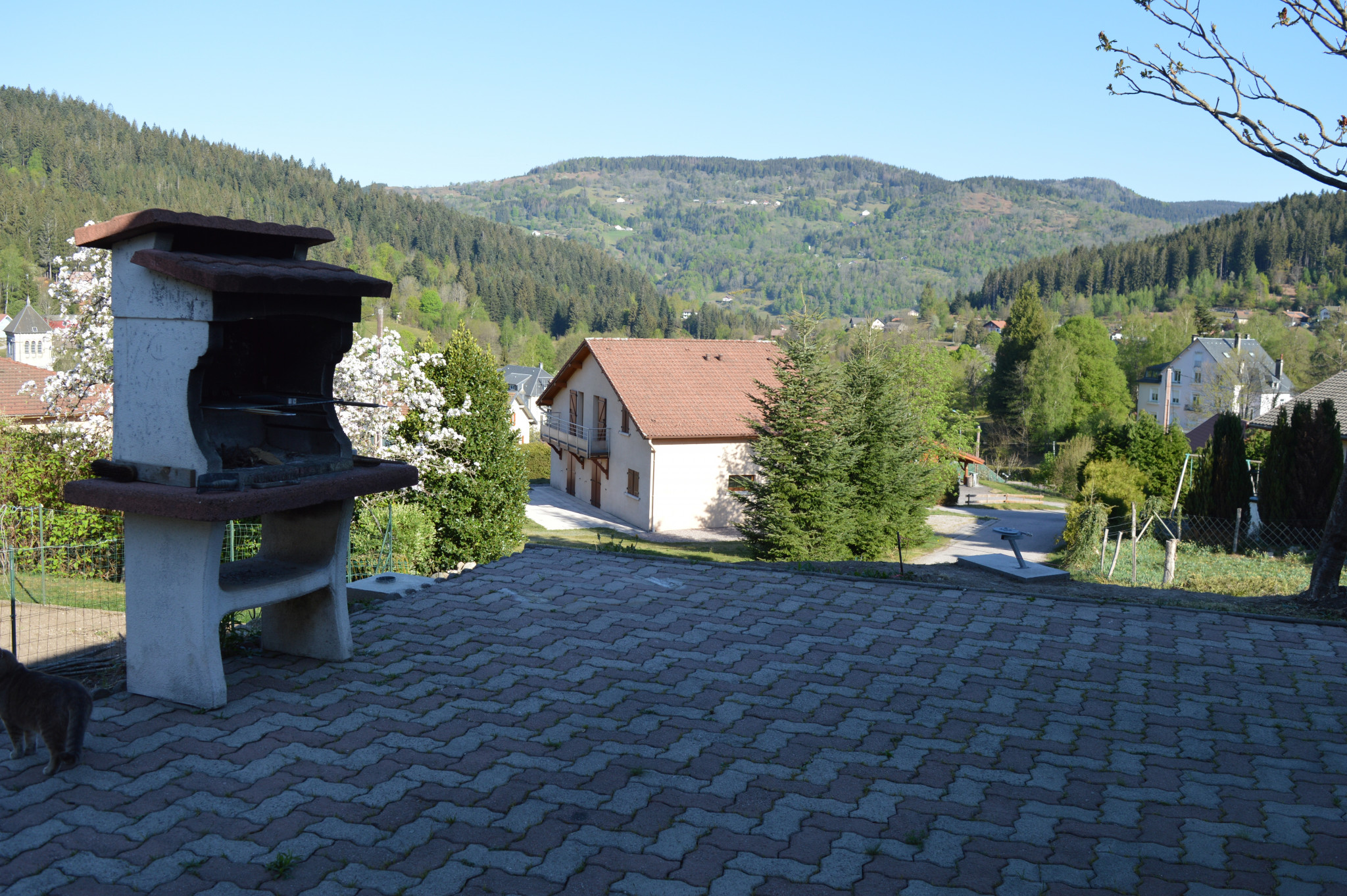

Après 5 ans d'absence me revoilà

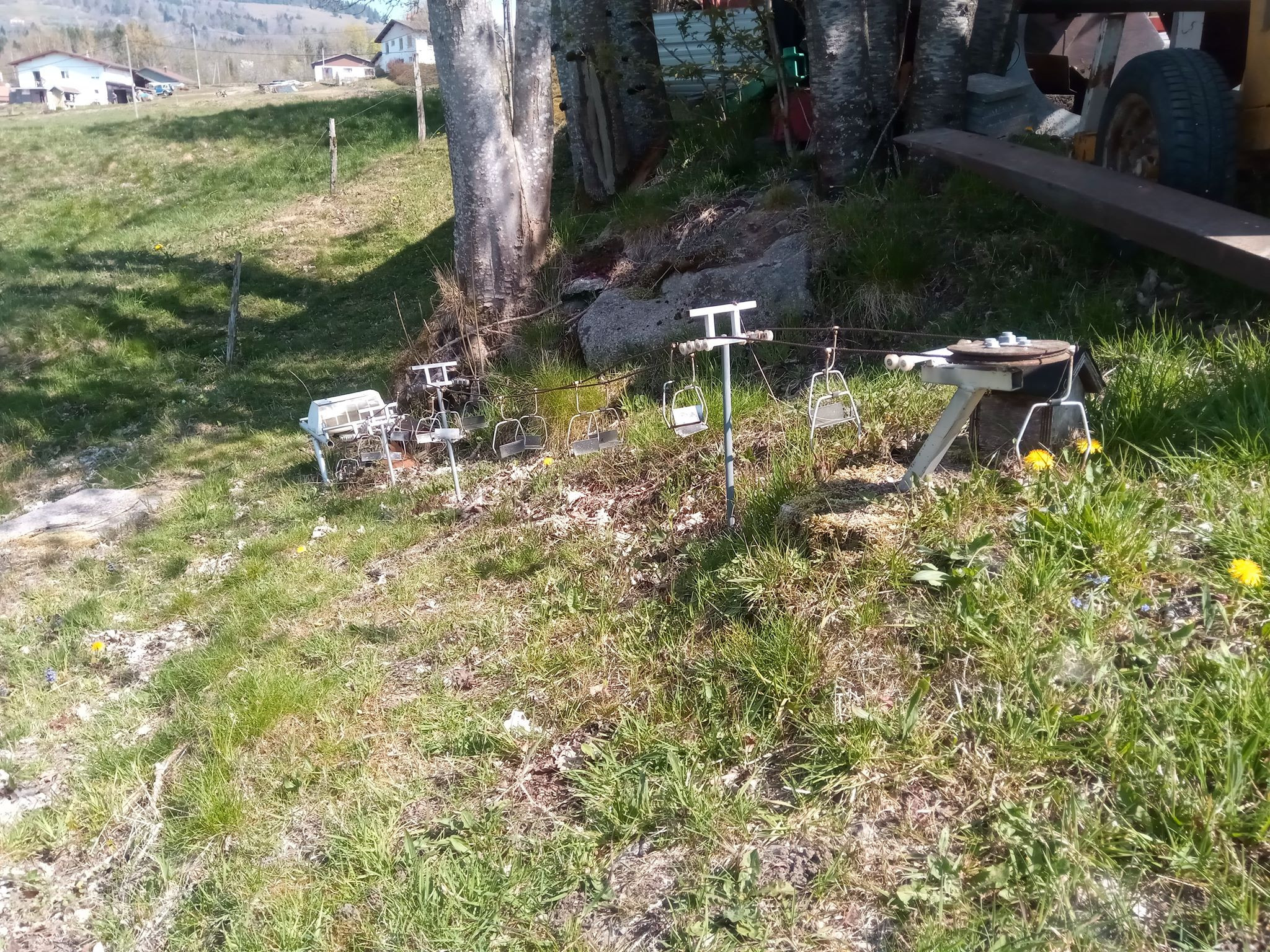

Voici une dernière photo avant le démontage après un arrêt de 5 ans !

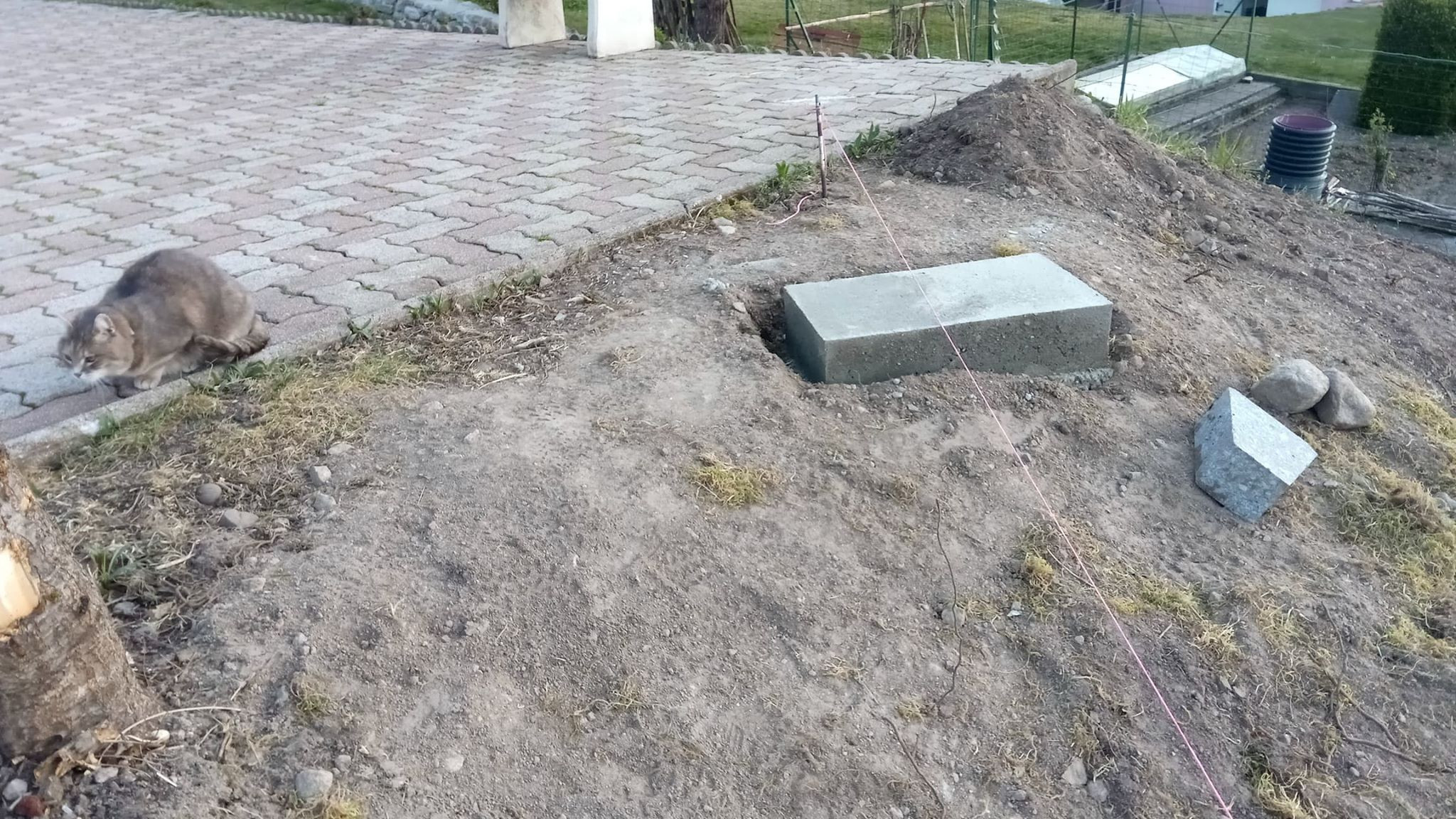

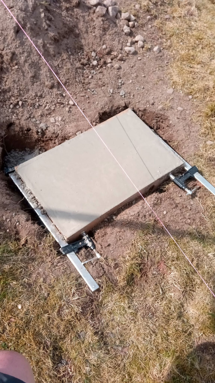

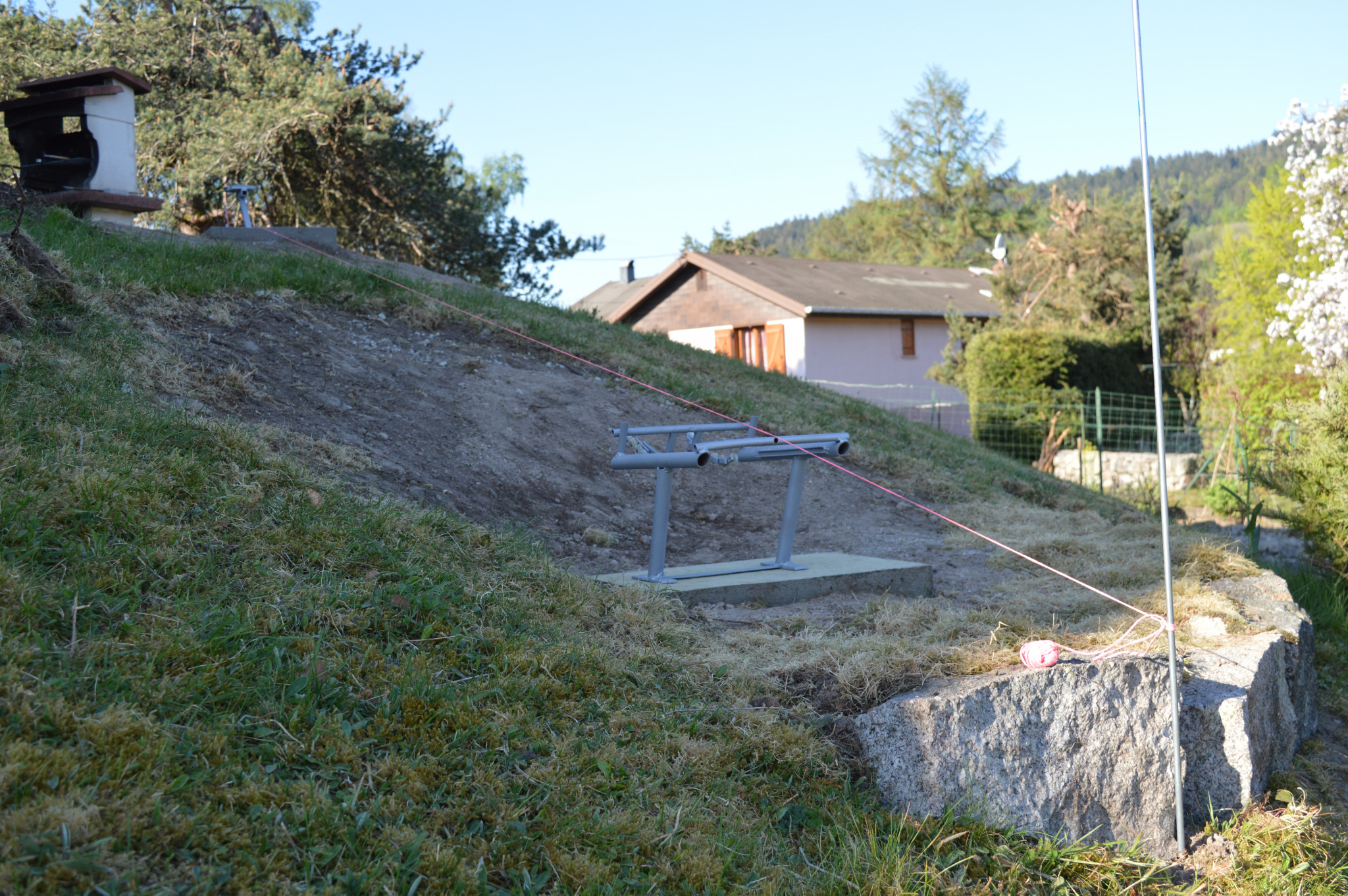

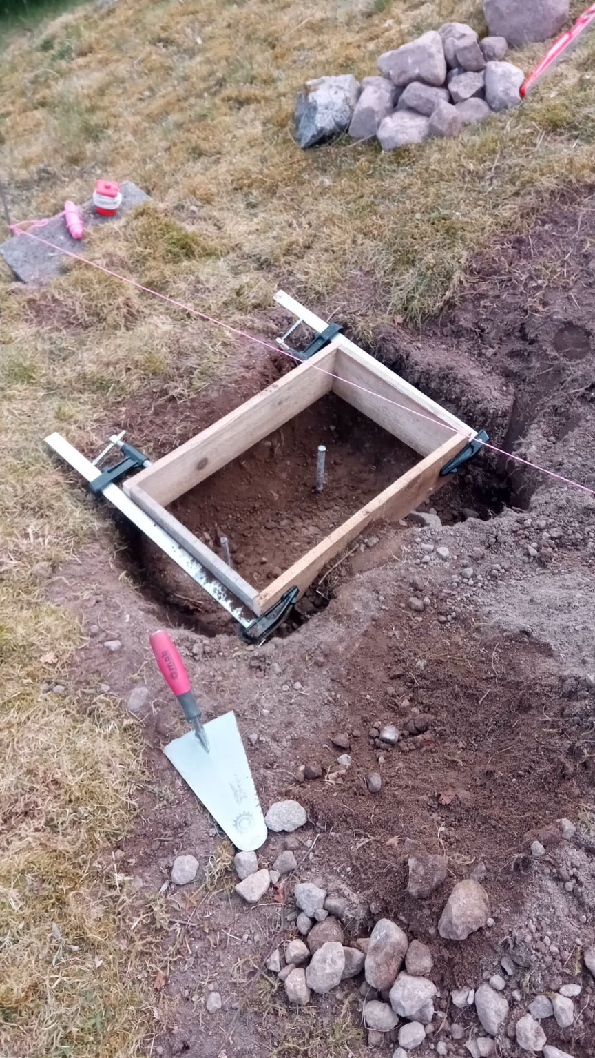

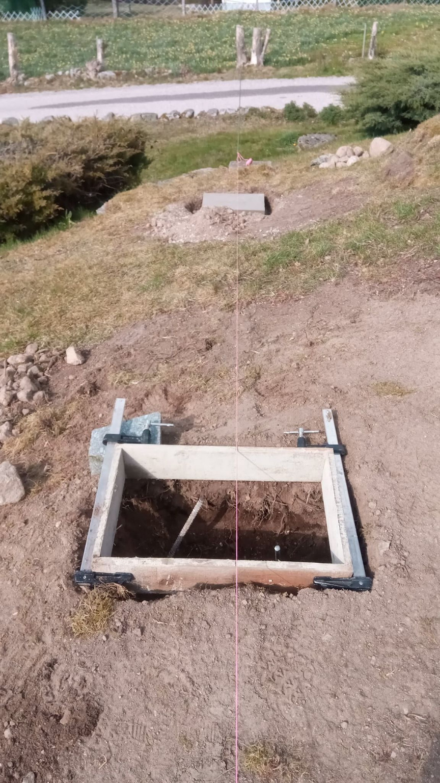

Préparation et coulage du massif de la G1
Puis de la G2

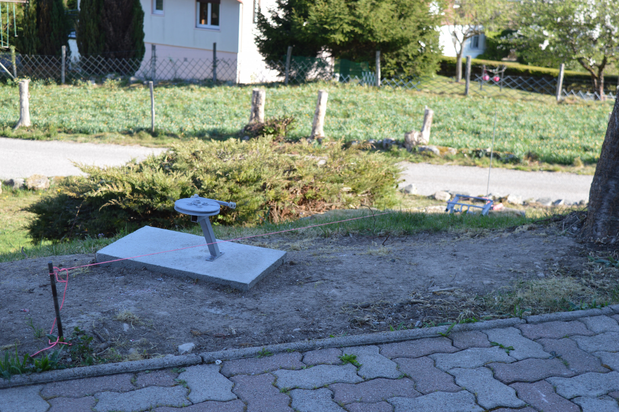

Maintenant une petite vue d'ensemble avec la G2 fixé et la G1 qui est simplement posé
On aperçoit le massif du pupitre de commande à droite du barbecue

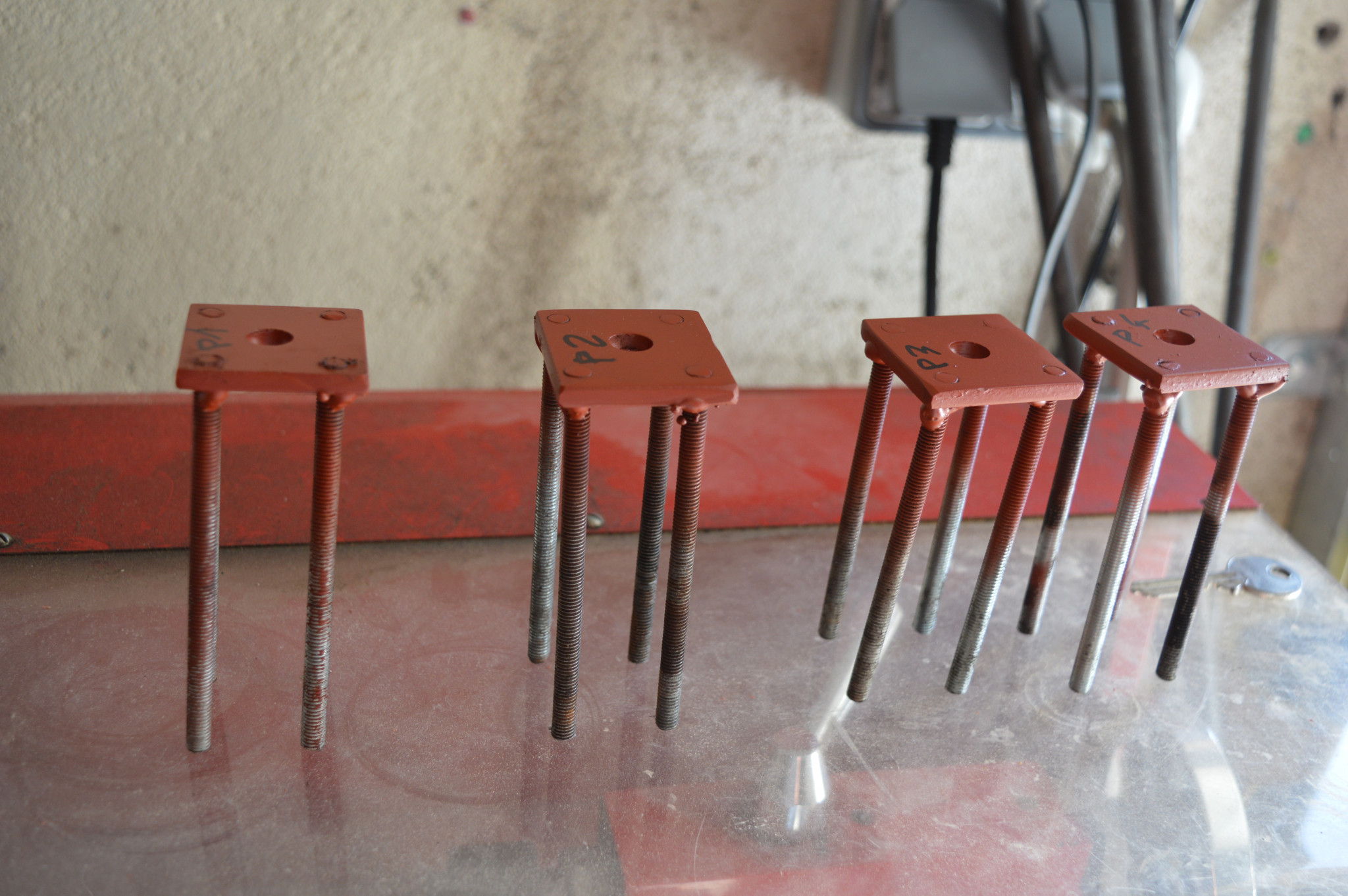

Les ferrailles qui vont aller dans les massif des 4 pylônes qui vont être coulés aujourd'hui
