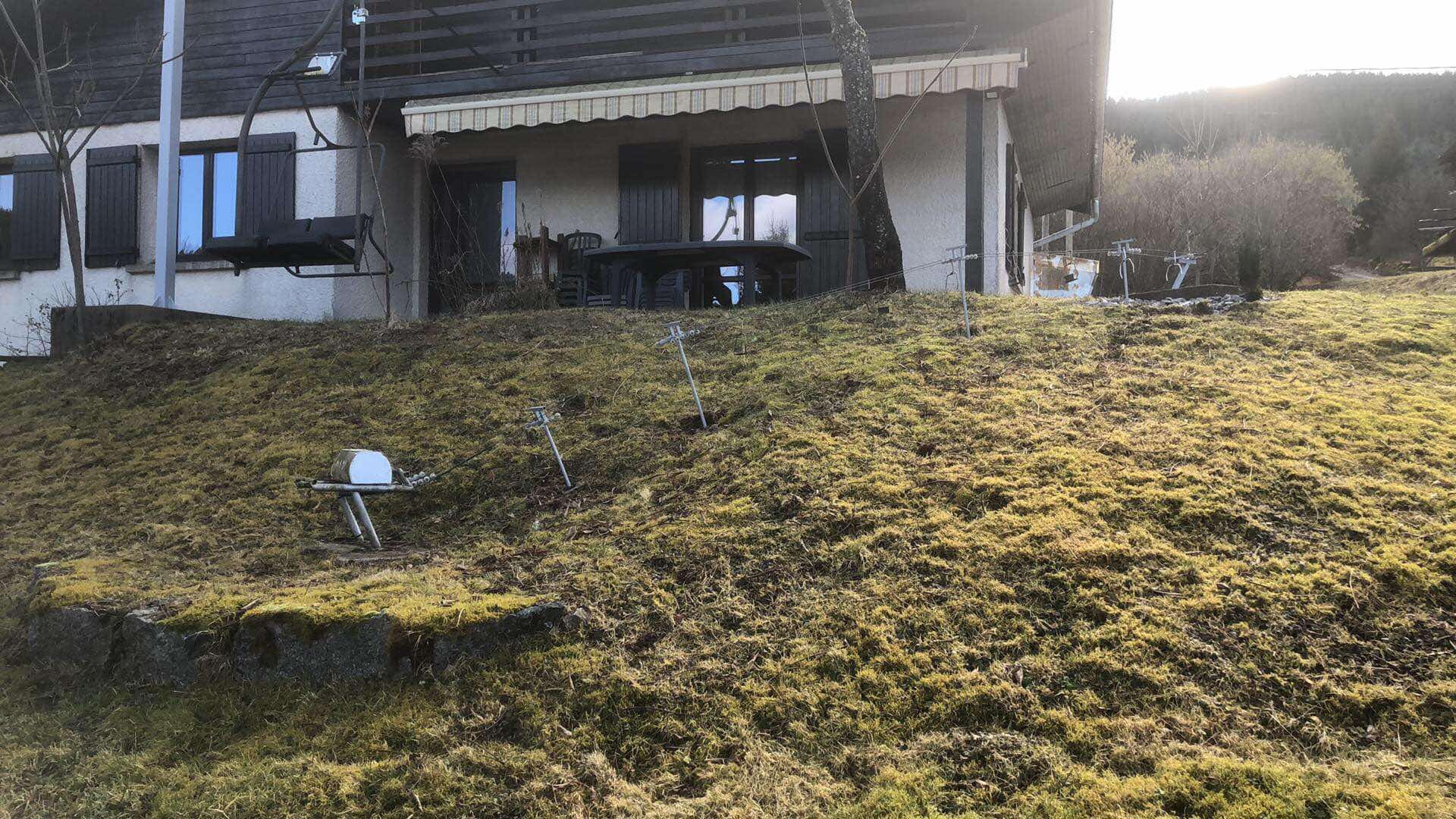

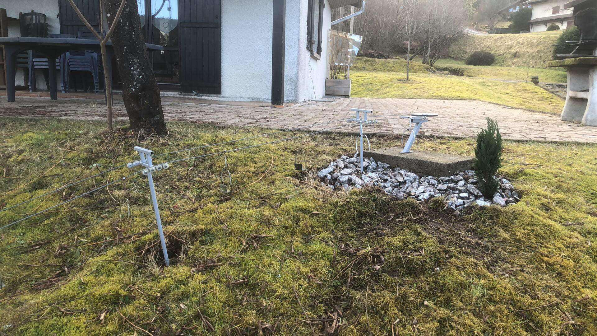

Merci pour vos messages ça fait plaisir :rolleyes:
Les deux gares du TSF sont fixés avec des chevilles et des vis simplement dans le béton.
Quand le TSF sera réinstaller je vais déménager le TPH qui va arriver à côté de la G2 du TSF et pourquoi pas par la suite une TCD maintenant que j'ai un peu plus de recule et de budget surtout :lol:
Le TPH va partir du coin en bas à gauche de la photo jusqu'en haut à côté du chat :lol: ça devrait faire une ligne sympa d'environ 12m avec mon pylône en treillis et la G2 perché sur un bloc de granit vosgien ! ( patriotisme oblige )

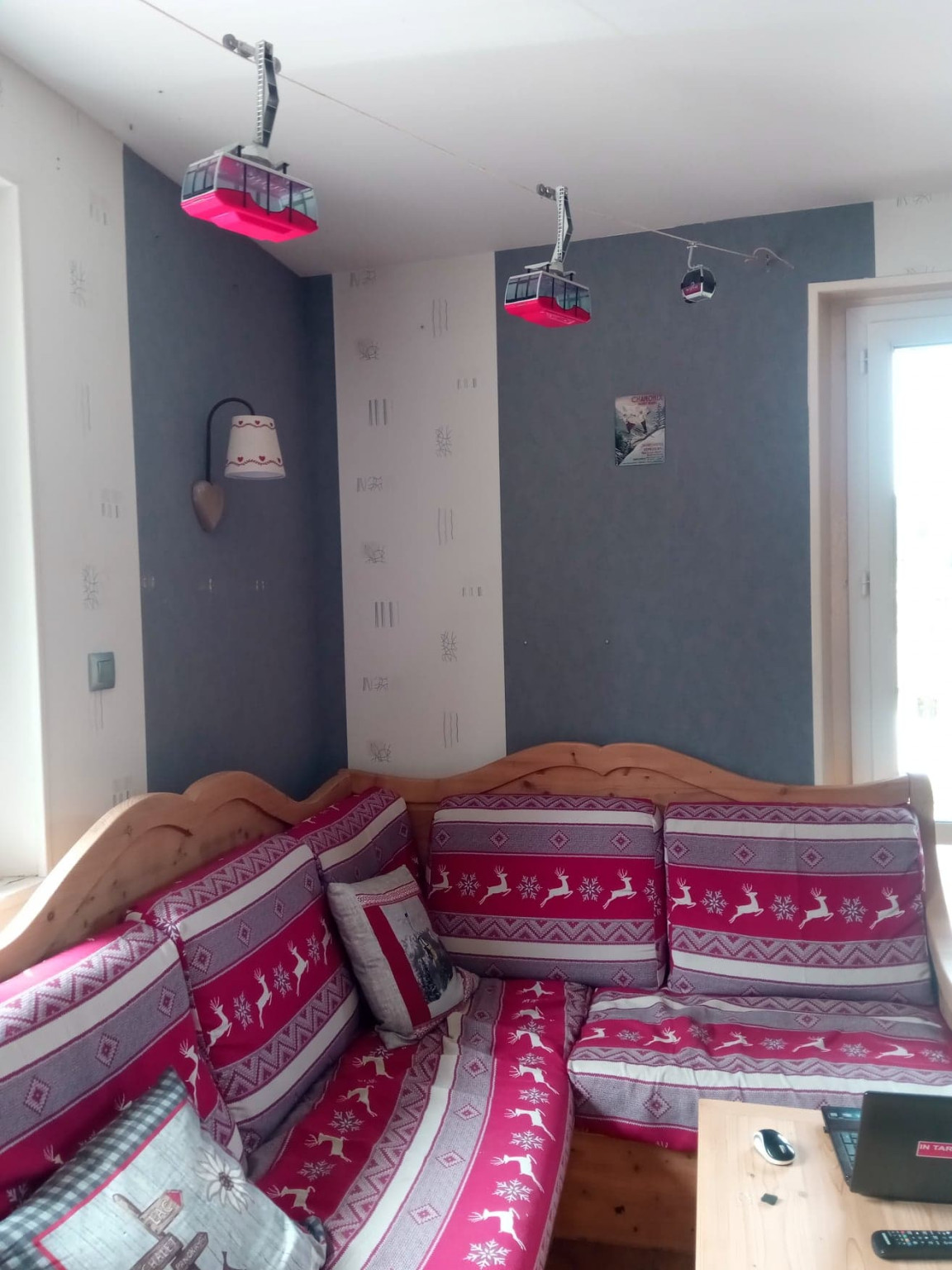

Les cabines attendent sagement au-dessus de mon canapé :P
J'ai pas mal avancé sur le TSF désolé de ne pas avoir posté de photos plus tôt je ne suis pas vraiment du genre a passé beaucoup de temps sur l'ordinateur ...

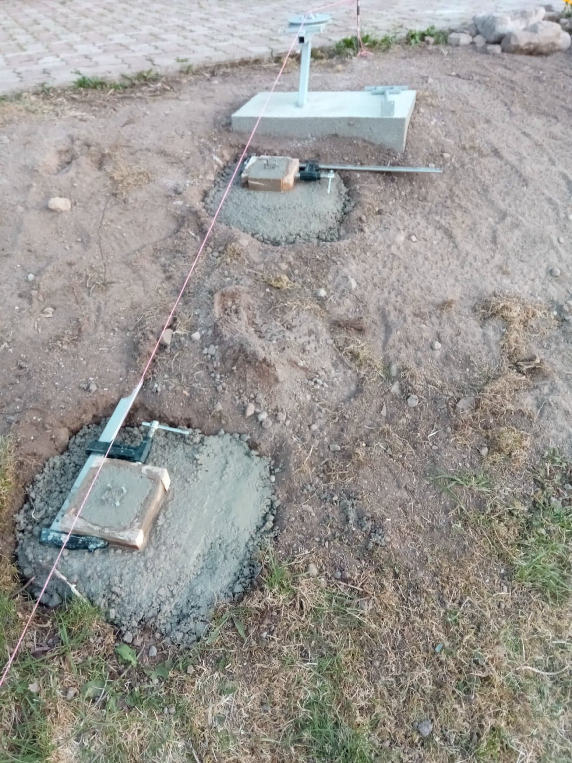

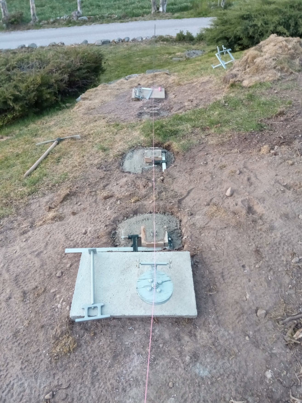

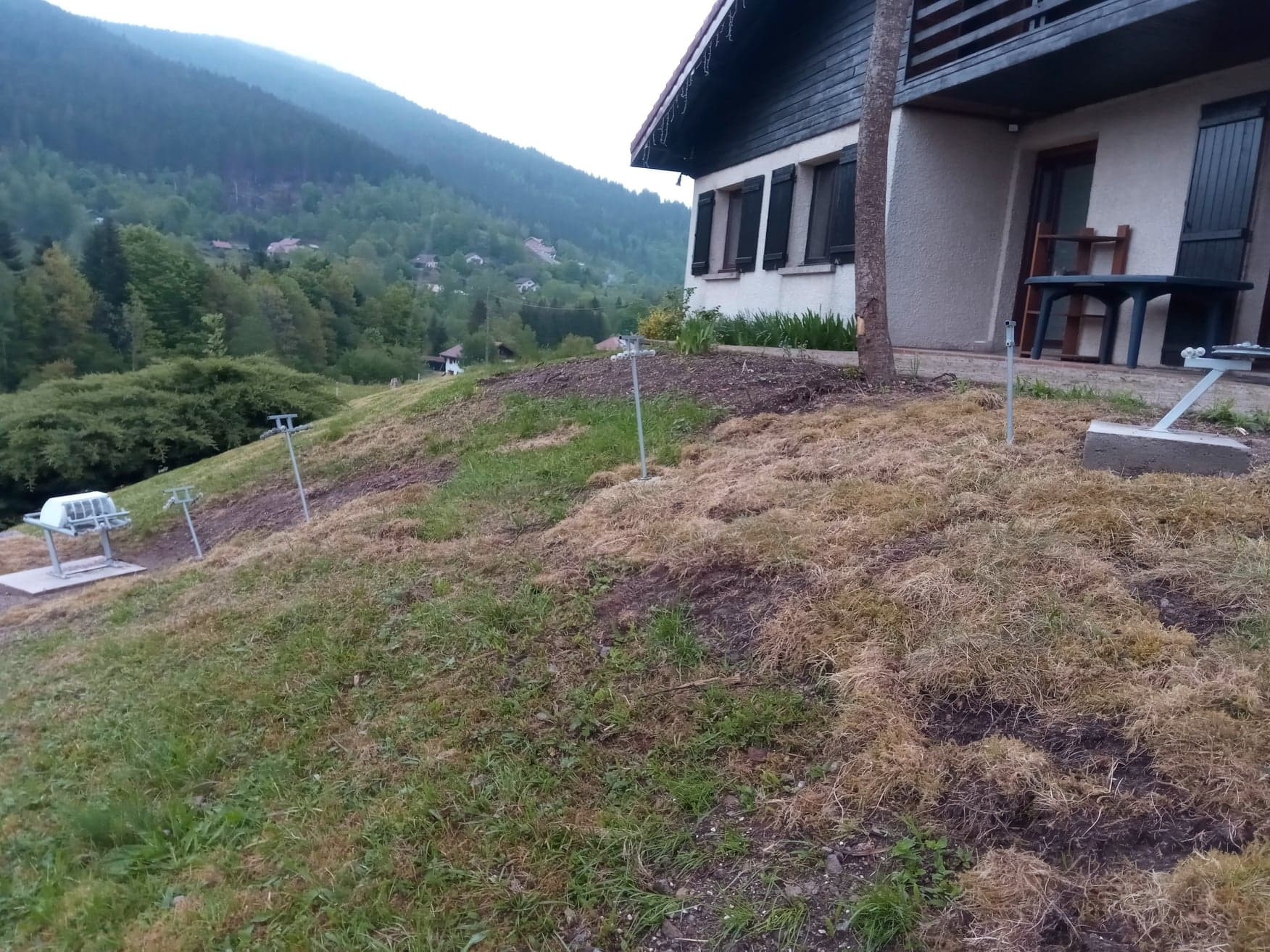

Coulage des massifs des pylônes

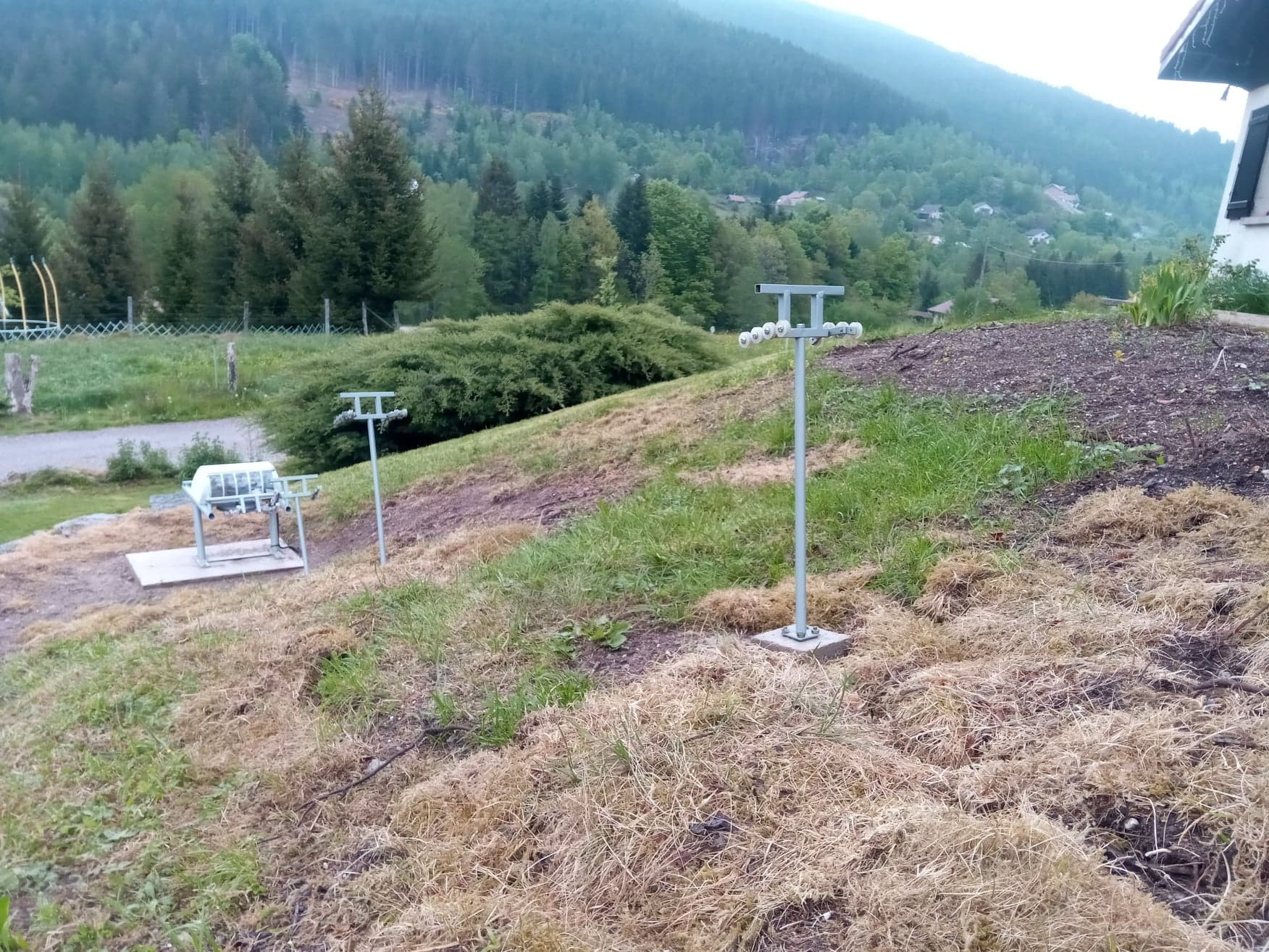

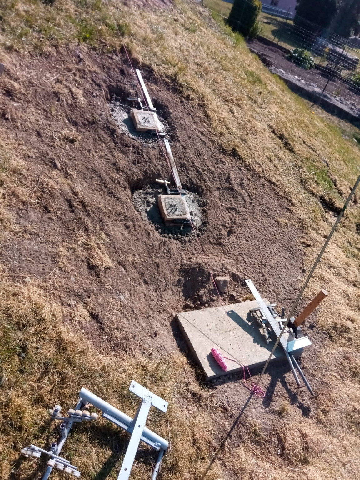

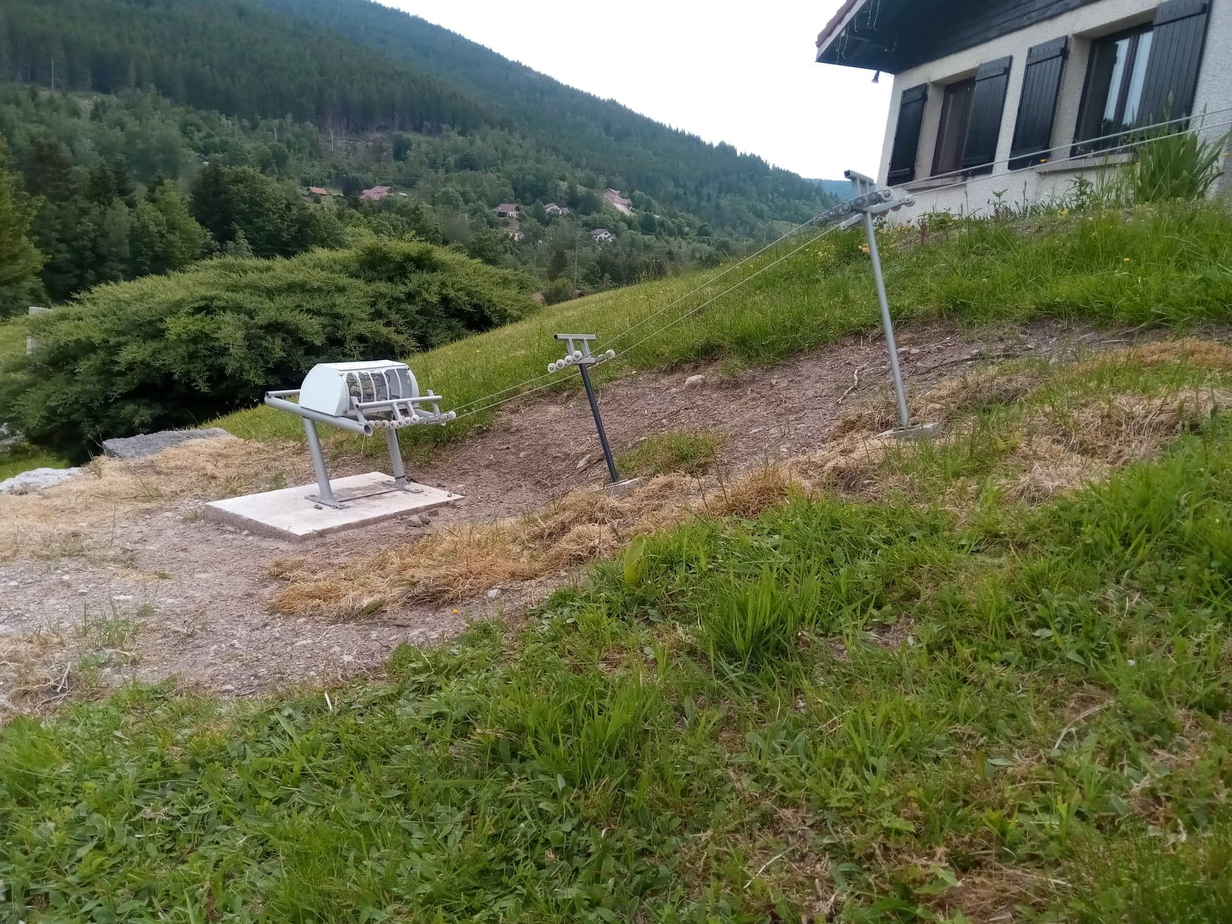

La pose des pylônes

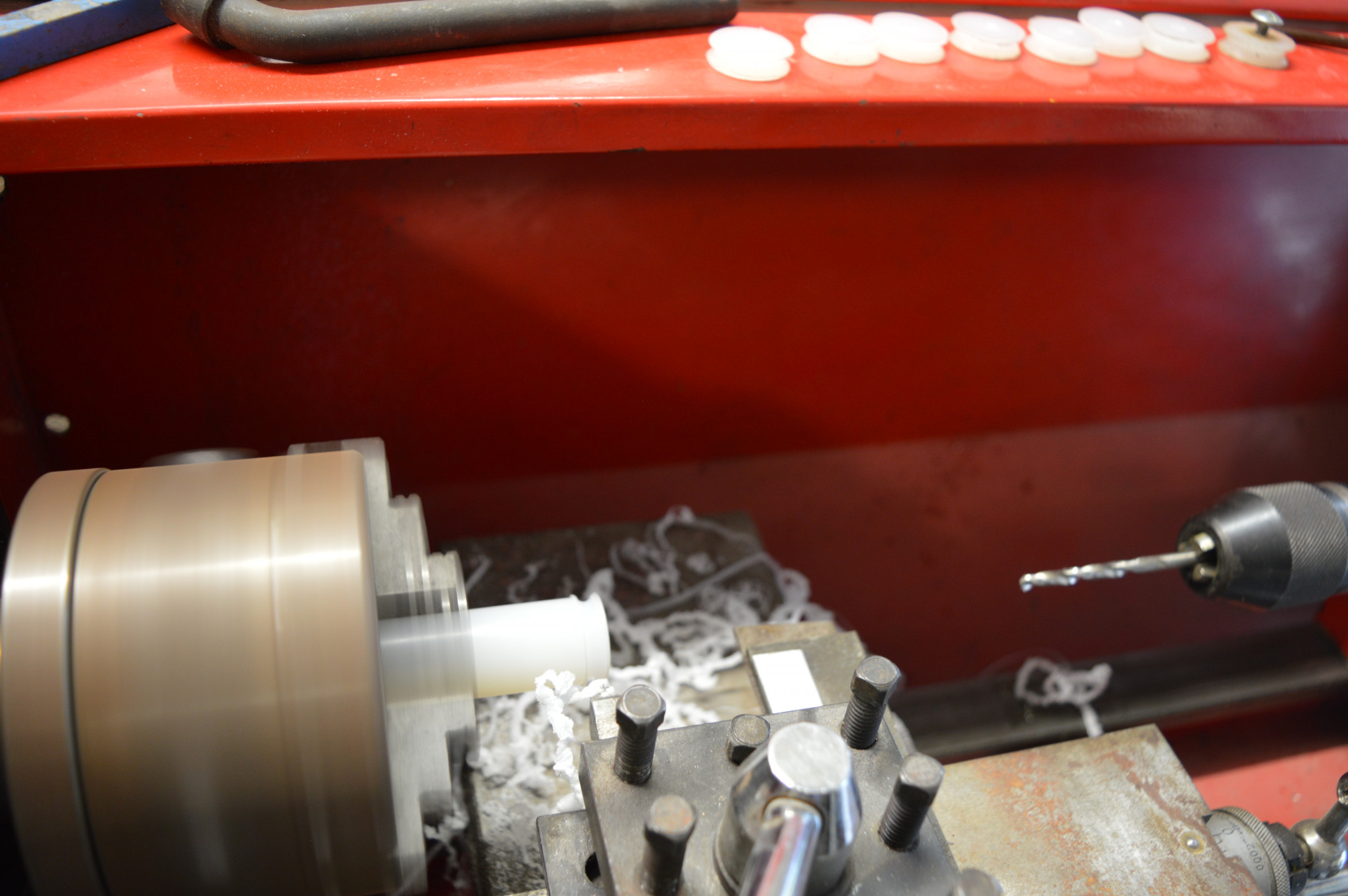

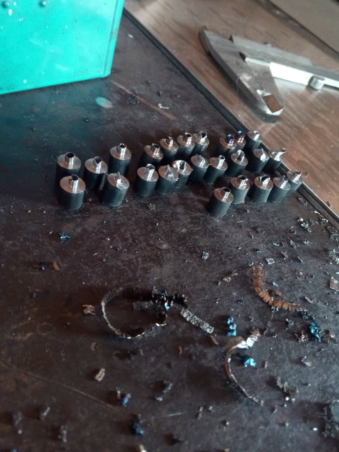

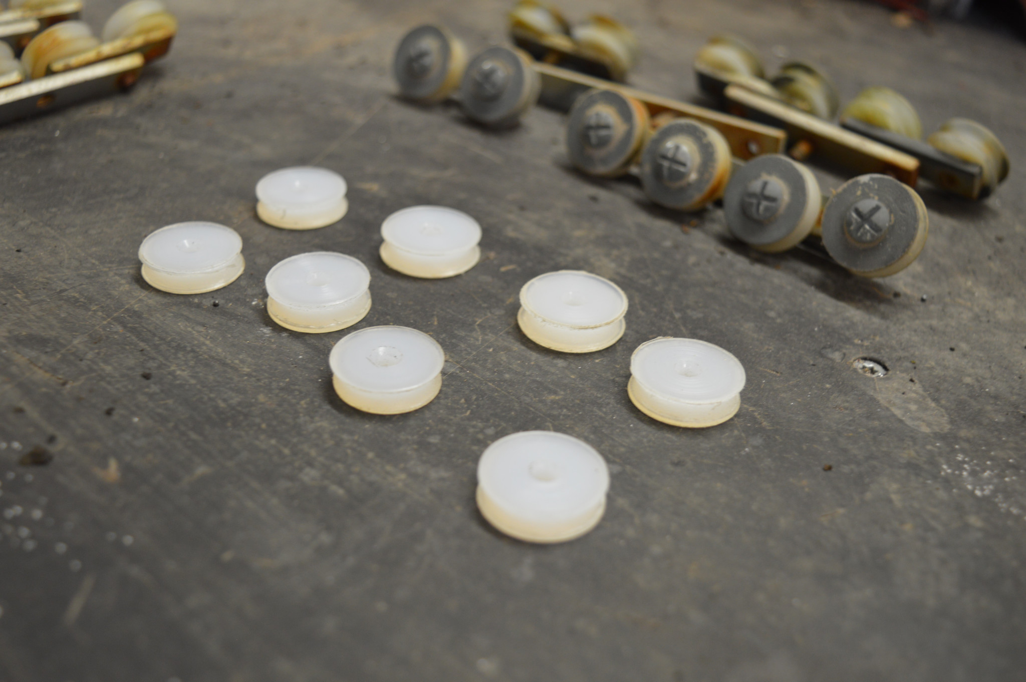

Tournage des 8 galets pour le nouveau P4
Enfin le grand moment du tirage du câble de 3 mm, j'ai du allongé le P1 il y avait trop de cassure à ce niveau.
Le début des nouvelles suspentes des 24 sièges, il me reste à les ébavures

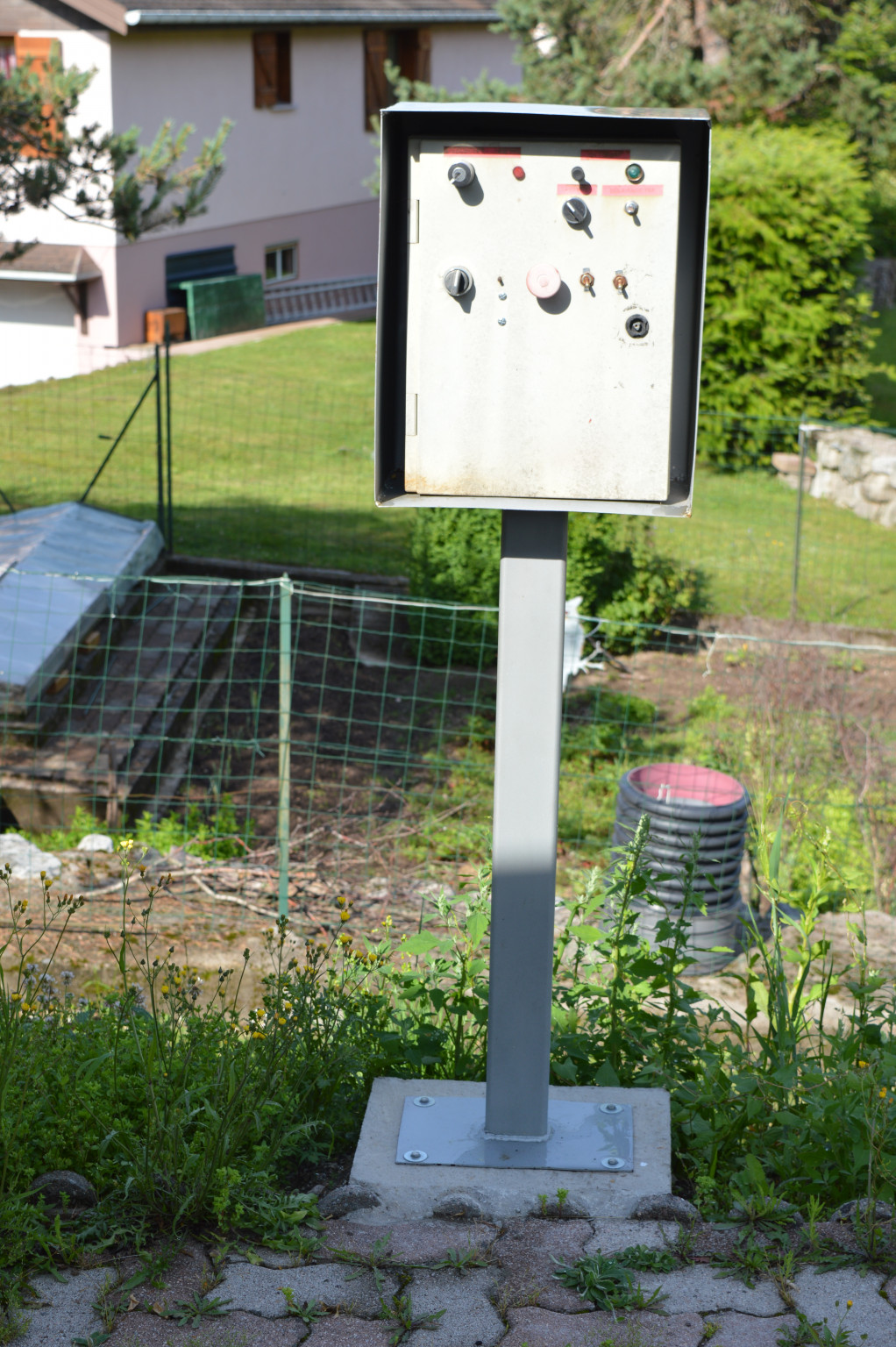

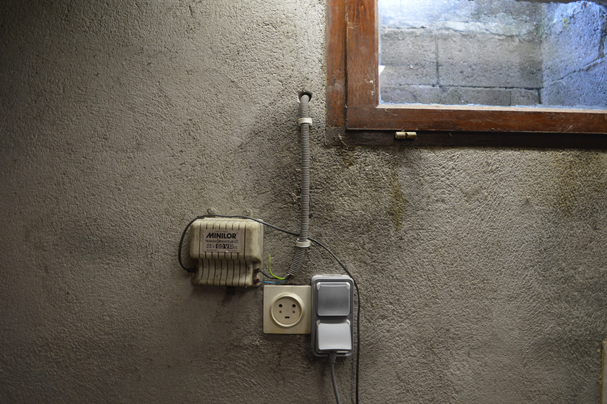

Le pupitre de commande est en place et branché sur le transfo qui est dans la maison et au TSF pour les premiers essais :D

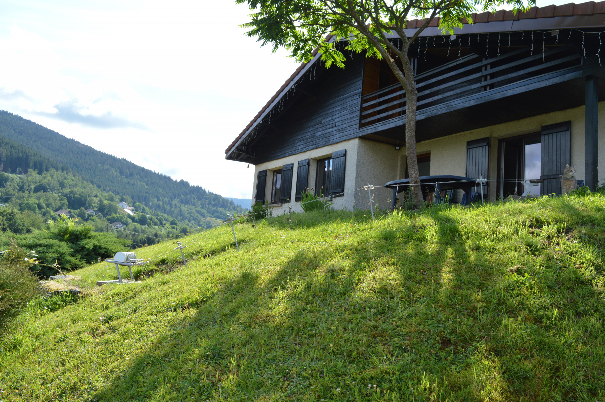

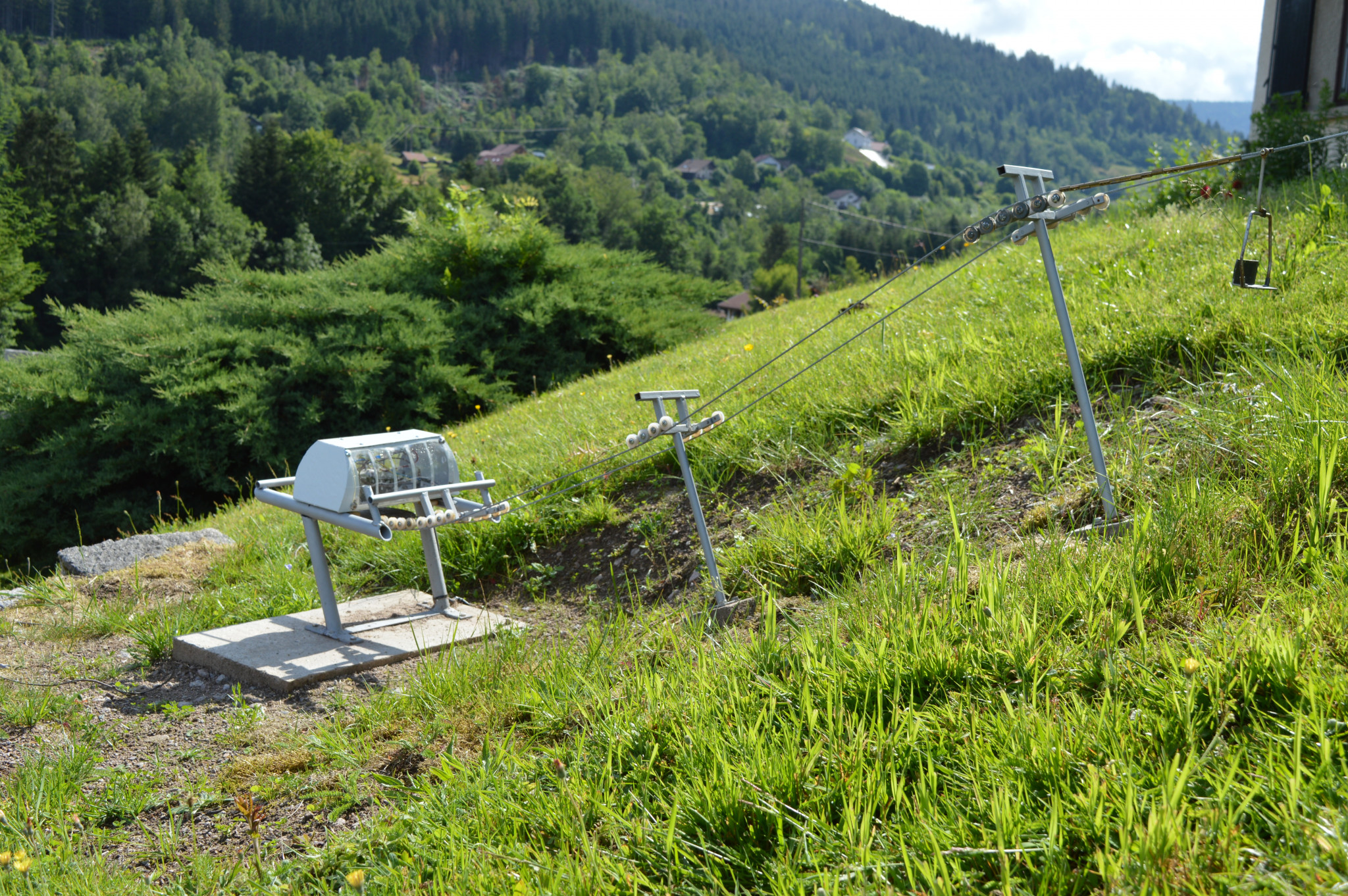

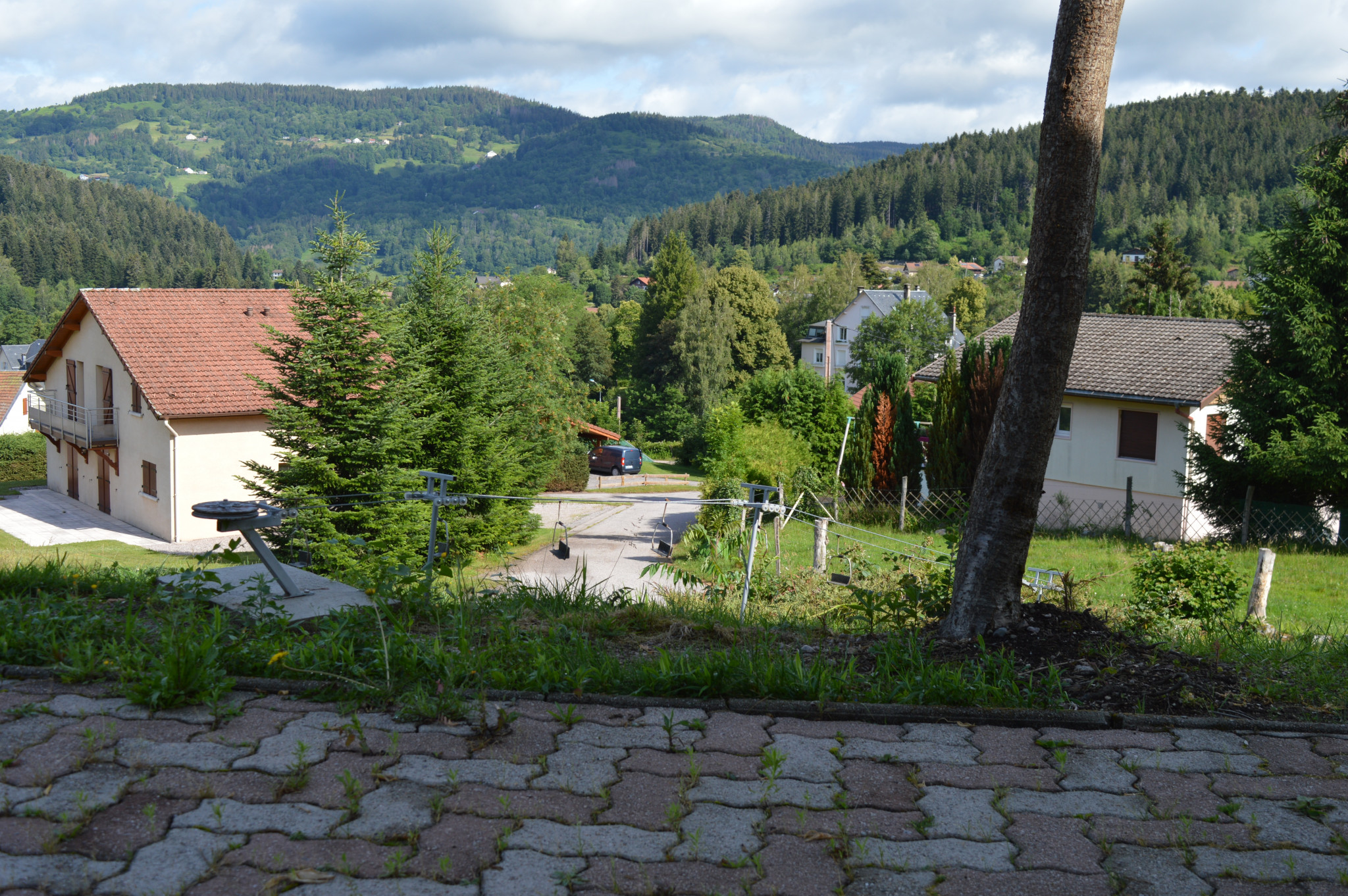

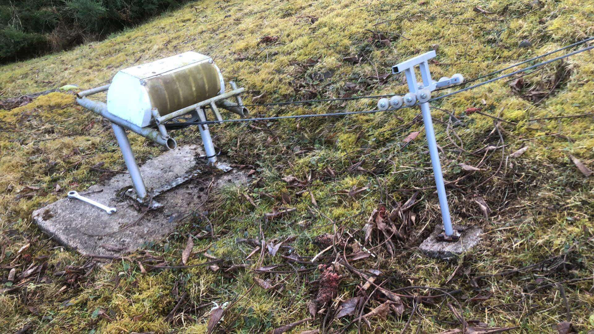

Quelques vues d'ensemble de la ligne, je trouve sont nouveau profil sympa, j'ai monté les anciens sièges pour les premiers essais !
Voilà Prochaine étape les 24 nouveaux sièges, les deux chalets de vigie et les réglages ;)
Bonne lecture et bon dimanche.

Une livrée de cabines Jägendorfer toutes neuves viennent d'arriver à la station ... Avec leur chariot je les adore !
Ton chat semble tout aussi curieux que moi... Si rominet voit un titi à portée de pattes :D , moi j'imagine déjà tes skieurs et surfeurs emprunter tes nouveaux sièges !

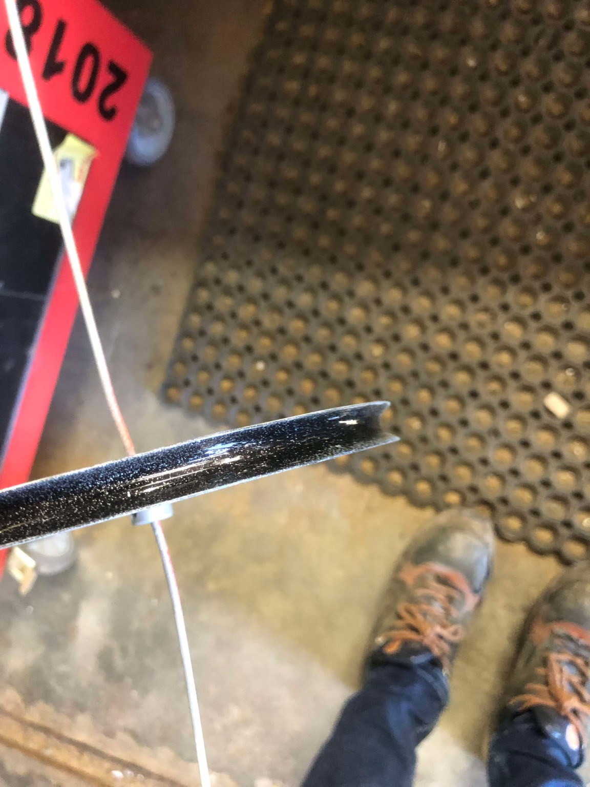

Ton tour m'intrigue aussi... Est-ce un outil pro ?

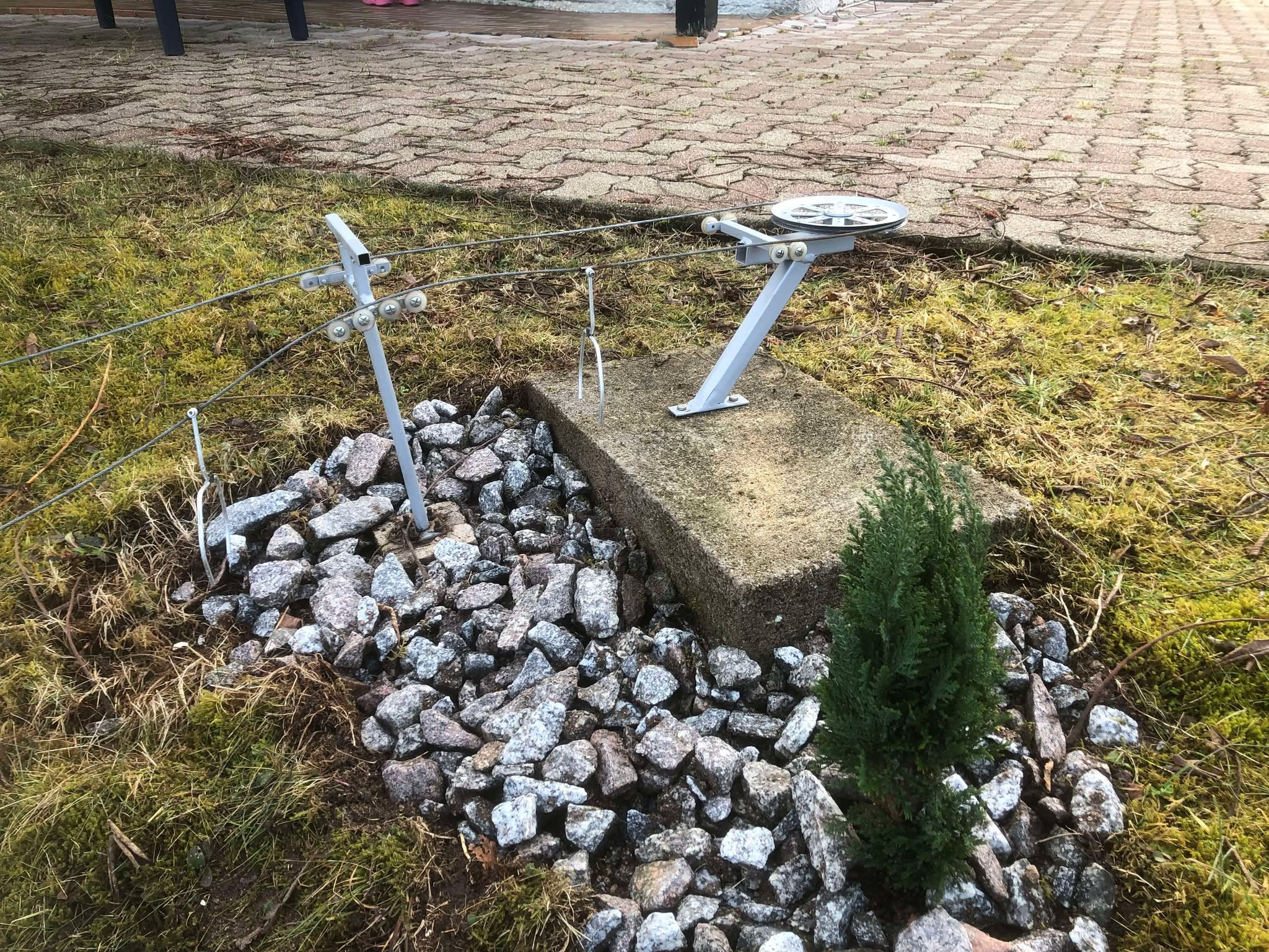

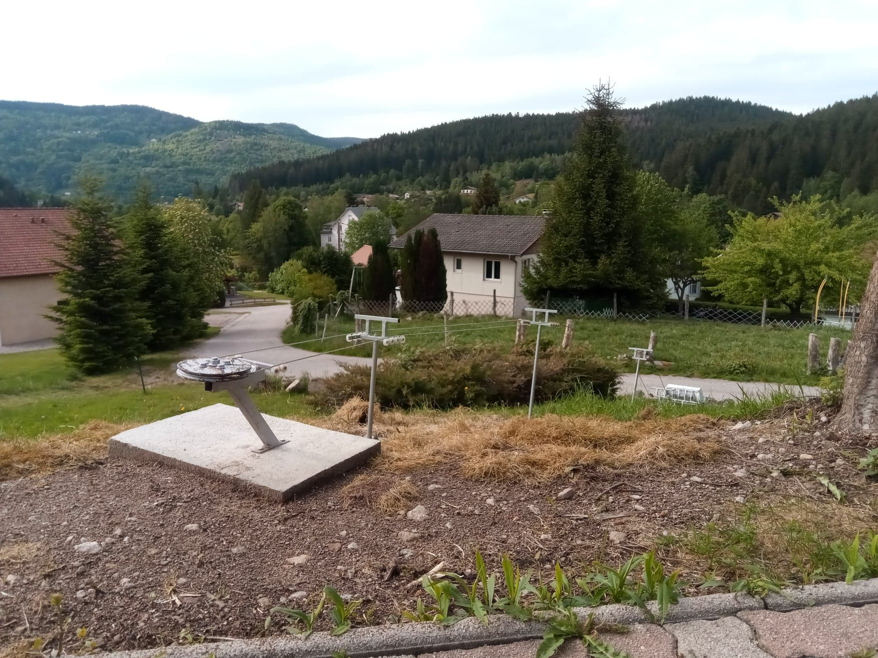

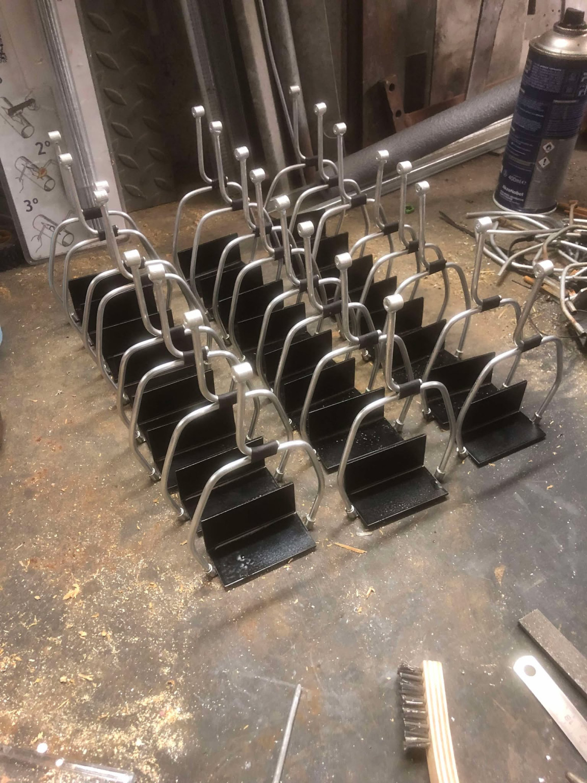

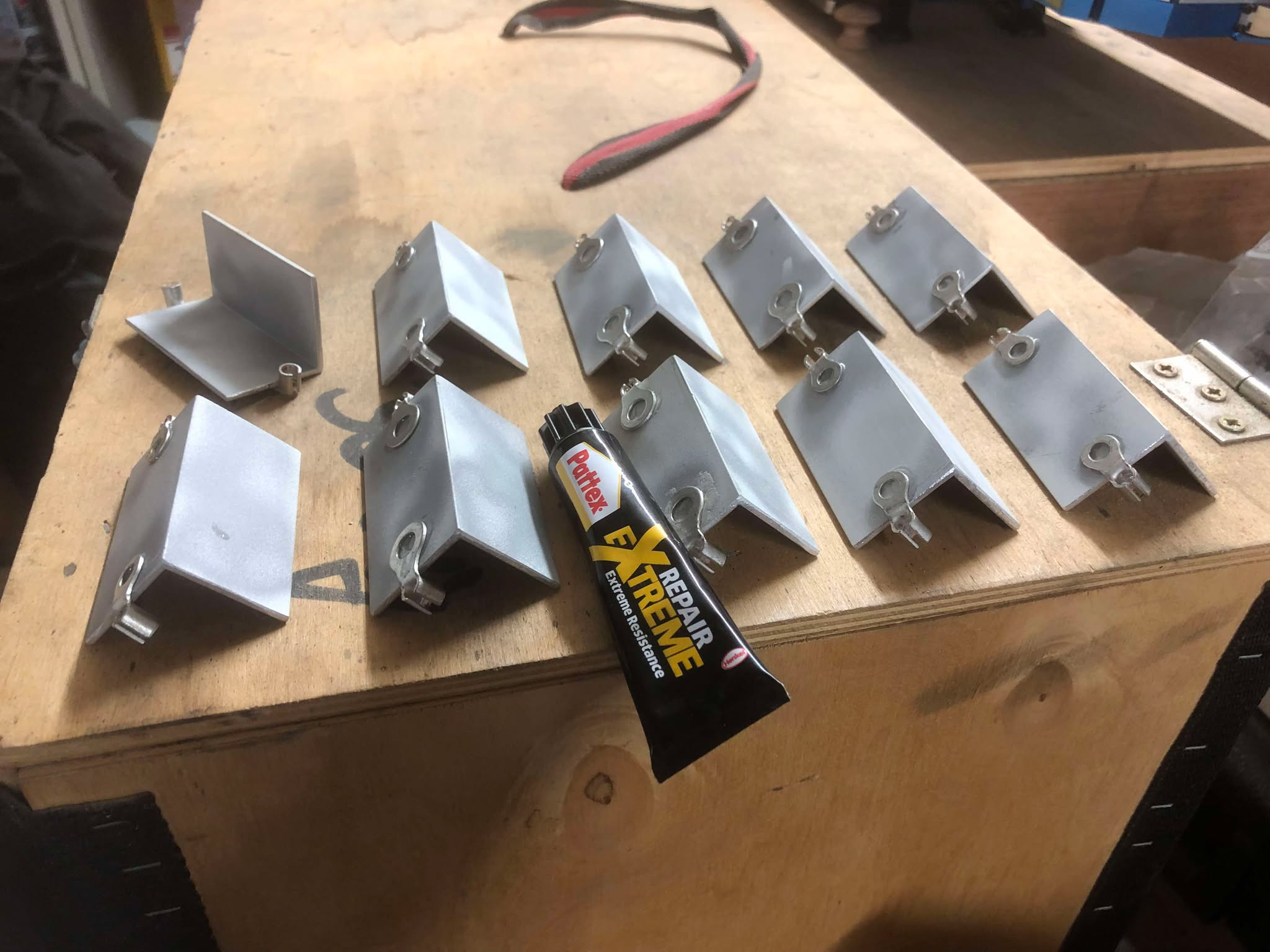

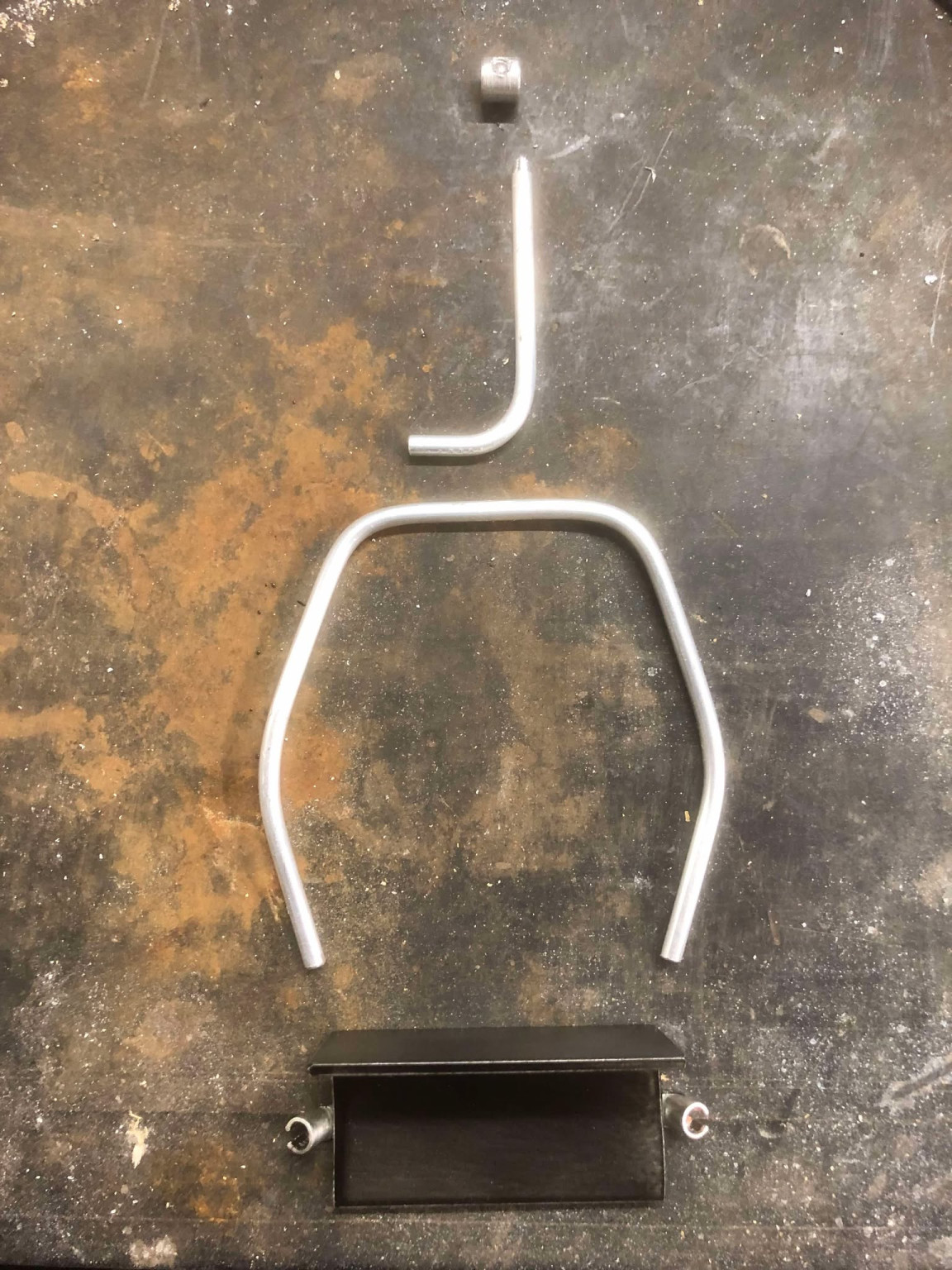

Après cinq ans d'absence me revoilà de retour, une explication ? Aucune je pense mis à part un manque de motivation de devoir fabriquer 24 sièges :lol: mais après une semaine de ski à Tignes à voir fonctionner les débrayables cela m'a redonner l’envie.
J'ai donc commencé par la fabrication des 24 nouveaux sièges qui sont totalement en alu pour la legerté et la corrosion comparer a l'acier.

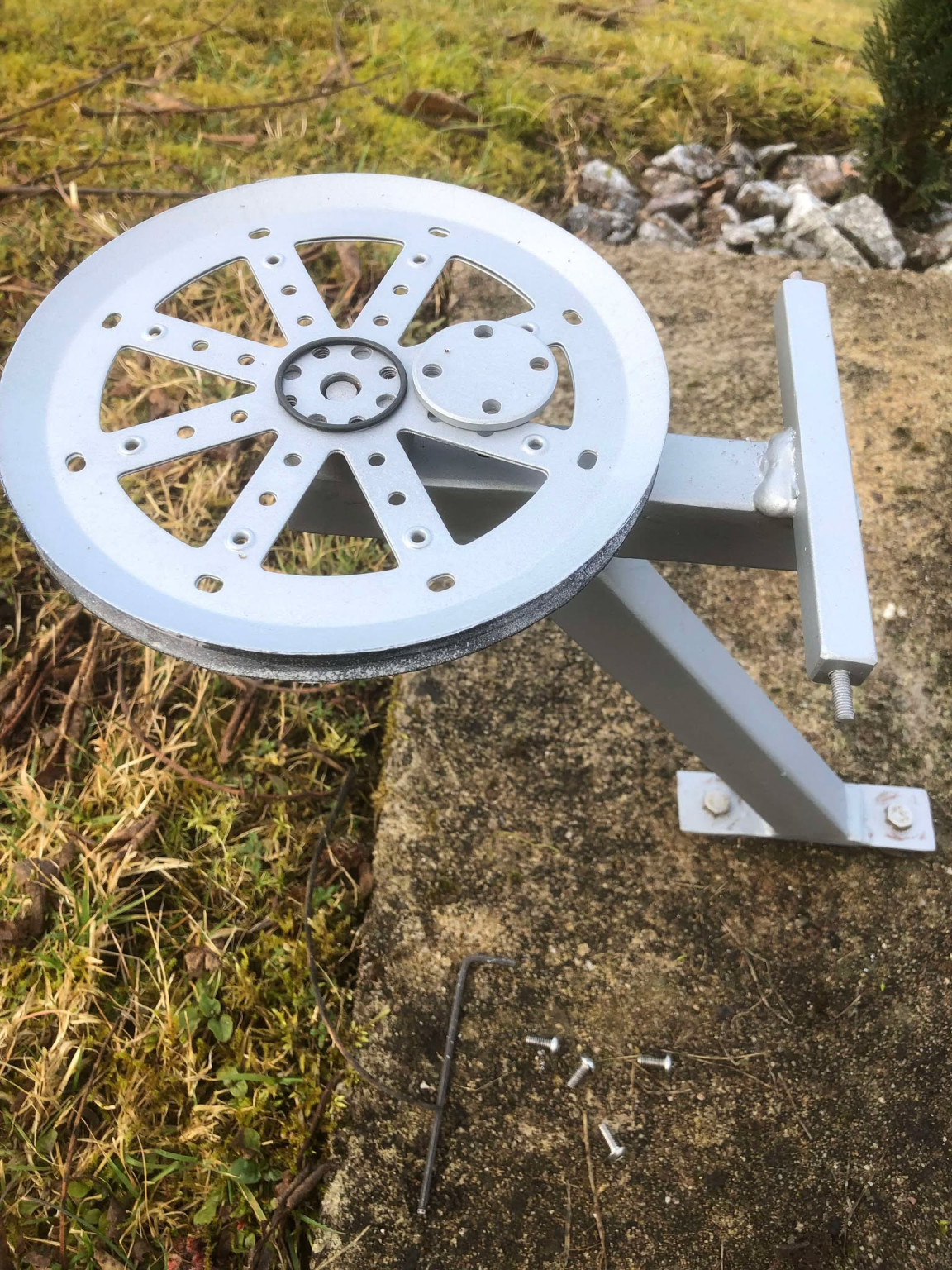

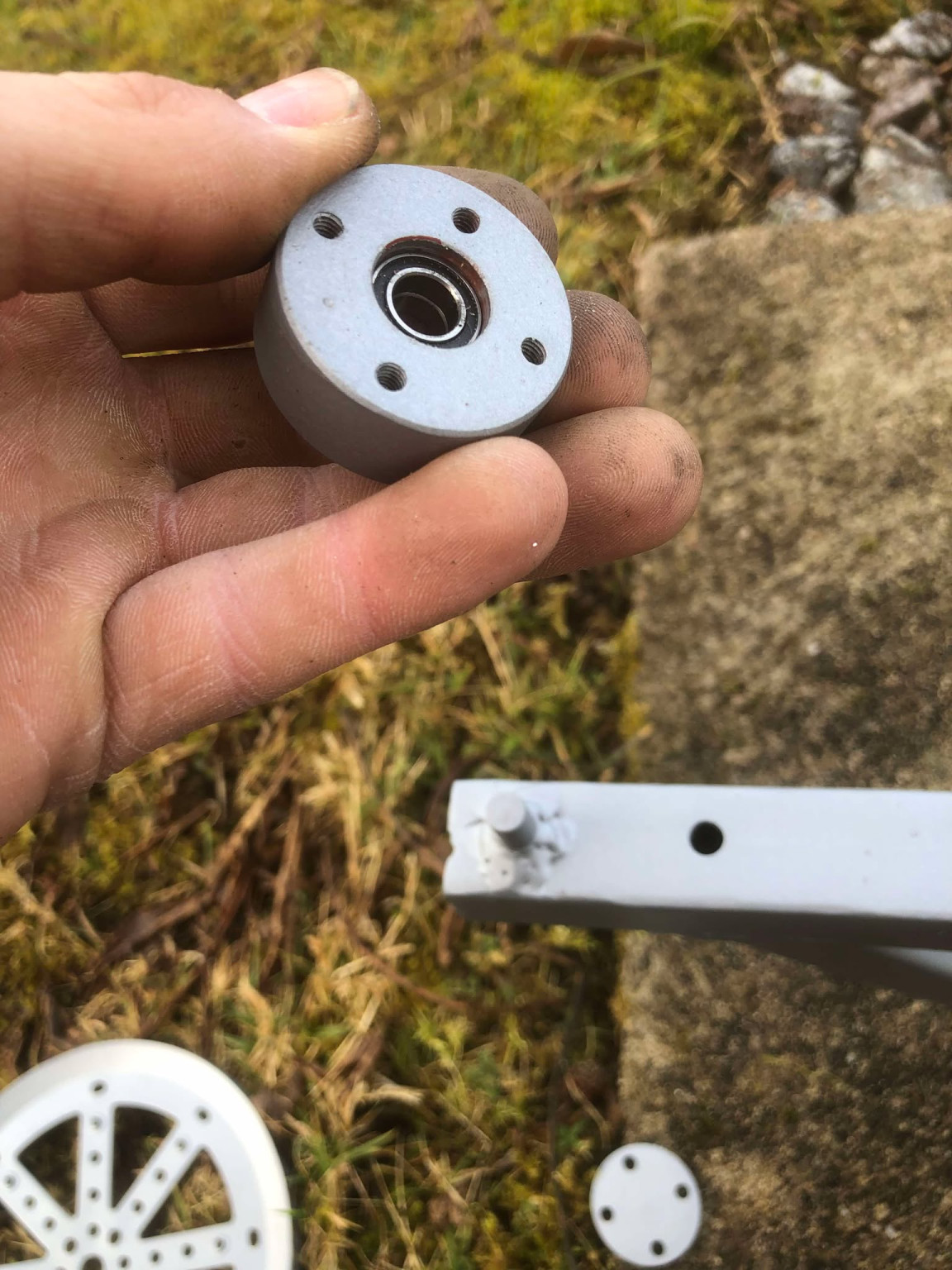

La deuxième étape a été le changement des poulies qui étaient en bois et avaient fait leur temps, j'ai donc commandé deux belles poulies mecano repeintes en gris et avec un beau bandage fait maison avec de la colle a pare-brise, le rendu est vraiment sympa je trouve et devrait bien jouer son rôle.
la voila montée sur la g2 totalement rénovée avec son moyeu et ses roulements
La ligne a été elle aussi totalement rénovée, nettoyée et graissée.

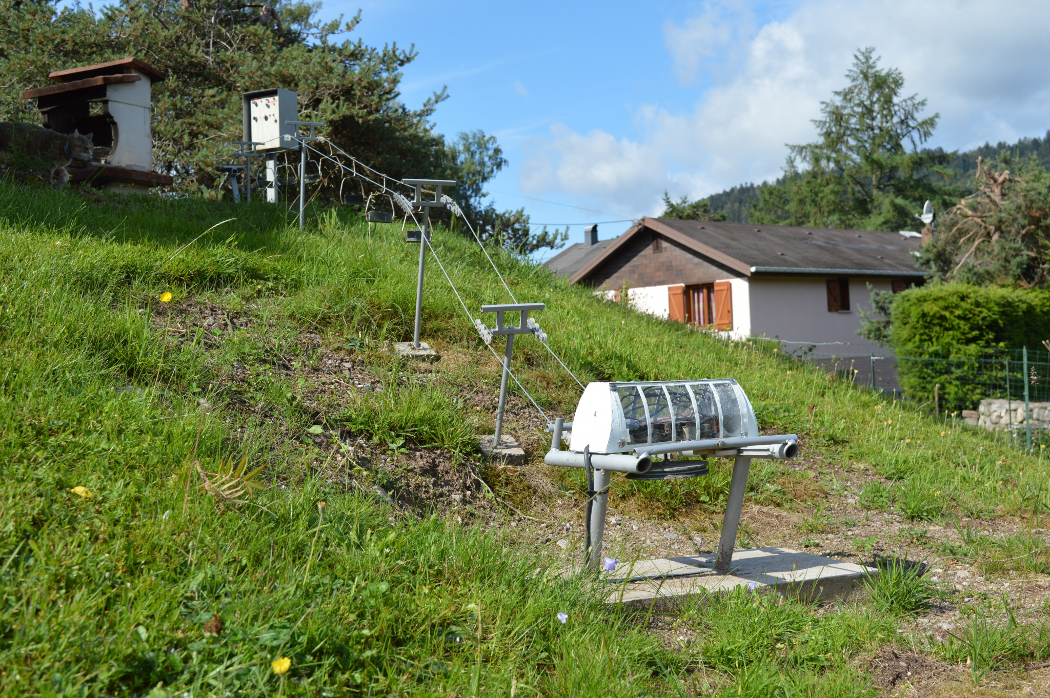

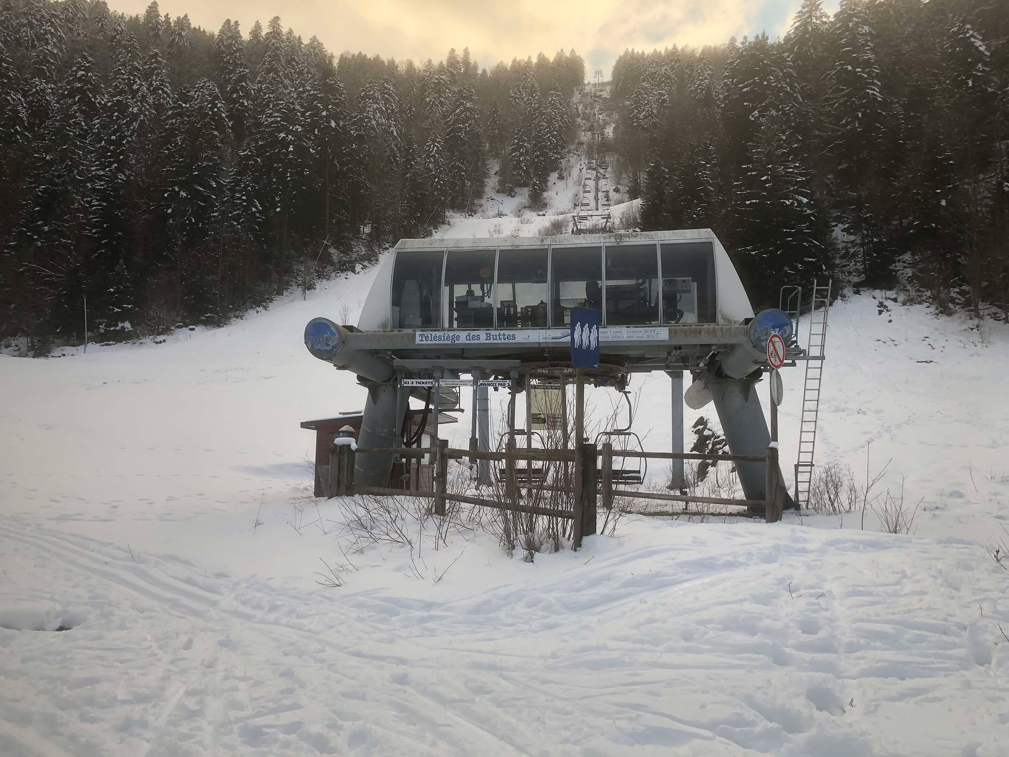

Comme vous pouvez le voir la G1 mérite une rénovation aussi mais avec les nouvelles poulies qui sont un peu plus larges les sièges viennent taper les pieds ... La décision a été prise de la refaire entièrement plus large et un peu plus longue pour être plus aux proportions des réels comme ont peut le voir sur cette photo du tsf3 de Ventron au-dessus de chez moi qui est malheureusement fermé.
Voilà, à bientôt je l’espère pour les premiers tours de poulies :rolleyes:
