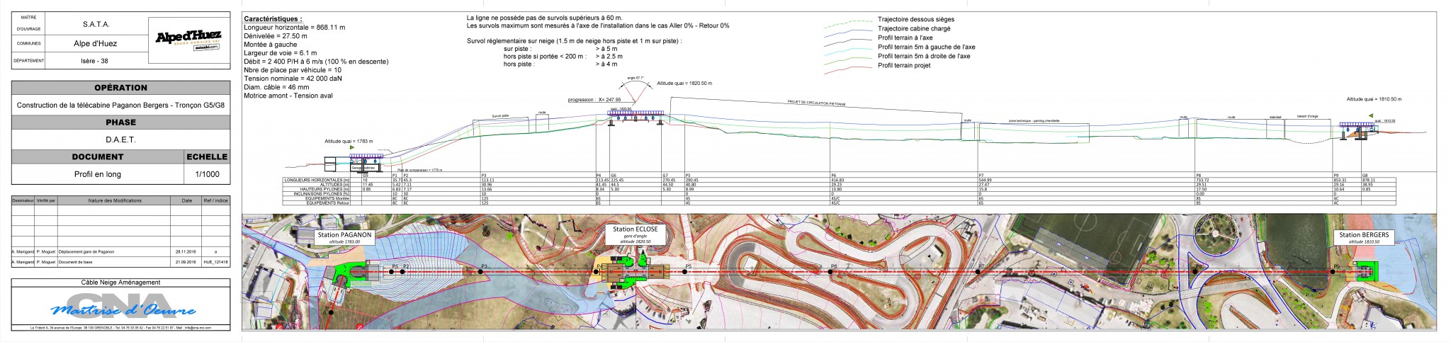

Ce nouveau message pour mieux comprendre l'organisation de la ligne, avec ce profil de ligne comprenant d'autres informations.
L'image est volontairement de grande dimensions afin de permettre une meilleure lisibilité, cette image provenant d'un document pdf.
Bonne journée Image IPB

Posté 08 mars 2019 - 13:24
Juste pour la culture perso, document PDF ne veut pas dire que les illustrations dedans peuvent être rendues aussi grandes que l'on veut (si c'est ce que tu voulais dire). À moins qu'elles n'aient été intégrées dans un format vectoriel ou qu'elles soient de base de grande résolution.

Posté 08 mars 2019 - 14:03
J'ai simplement converti le pdf en image jpg, l'image étant alors en 14884x3509, trop grand pour la galerie du forum.
Ce n'est bien sûr pas un fichier vectorisé.
Voici le tracé de la ligne tel qu'il est finalement :
La ligne originelle est en bleu avec les pylônes en vert kaki.
La partie de la ligne modifiée est en violet avec les pylônes vert clair.

Posté 08 mars 2019 - 20:40
Existe-t-il un lien pour la version en pleine résolution?
On peut aussi uploader ici:
http://www.1fichier.com
(un des rares hébergeurs de fichier gratuits fiable et rapide).
Merci d'avance.
Le profil en long a-t-il été modifié sans remise à l'enquête (même partielle)?
