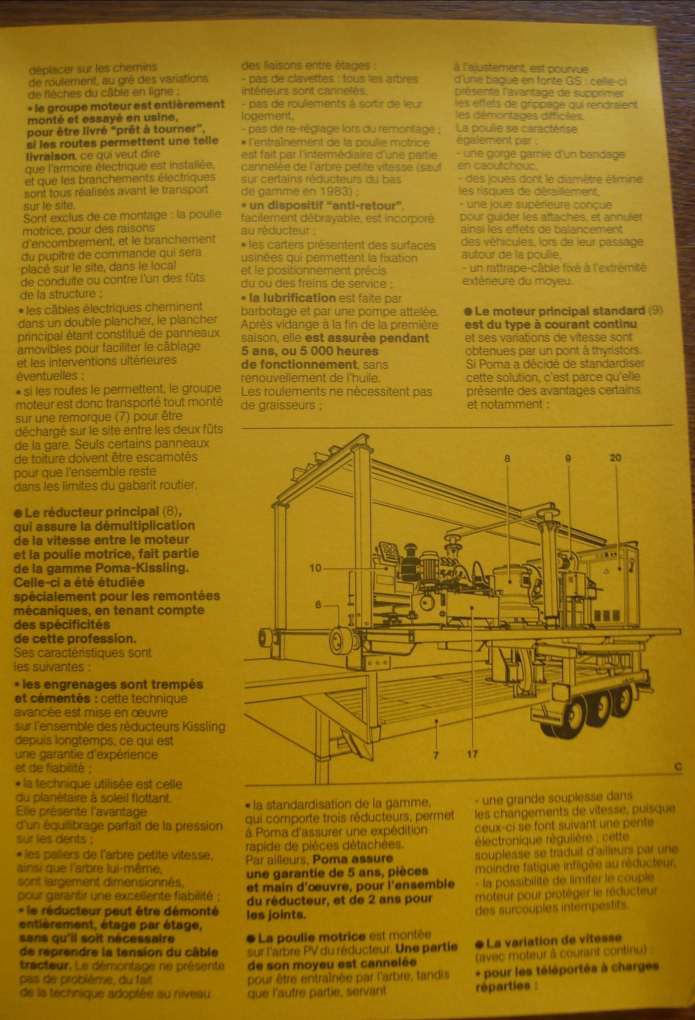

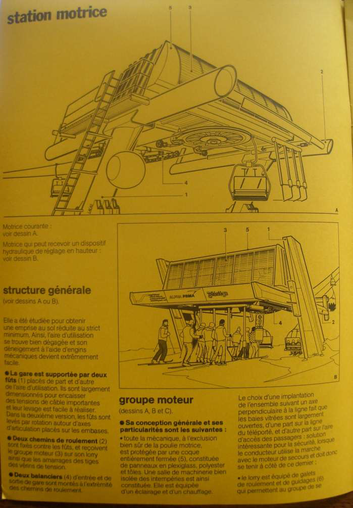

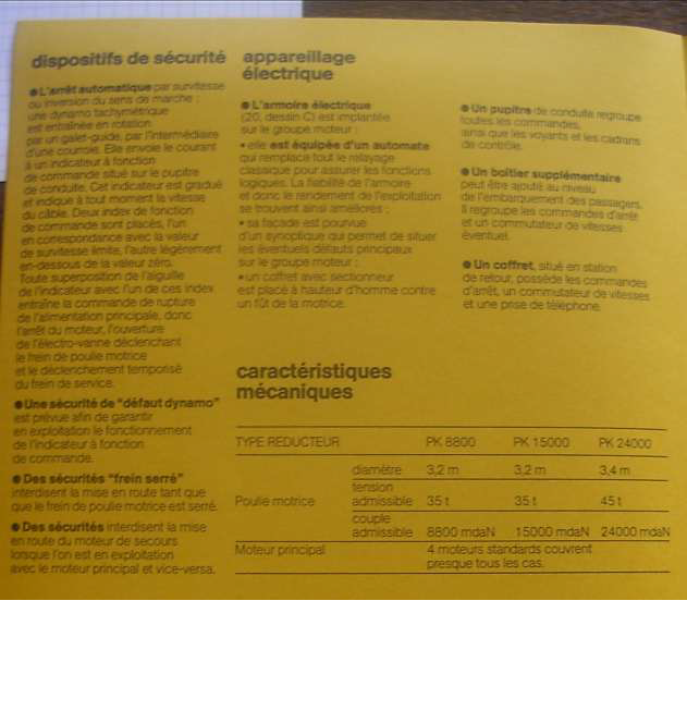

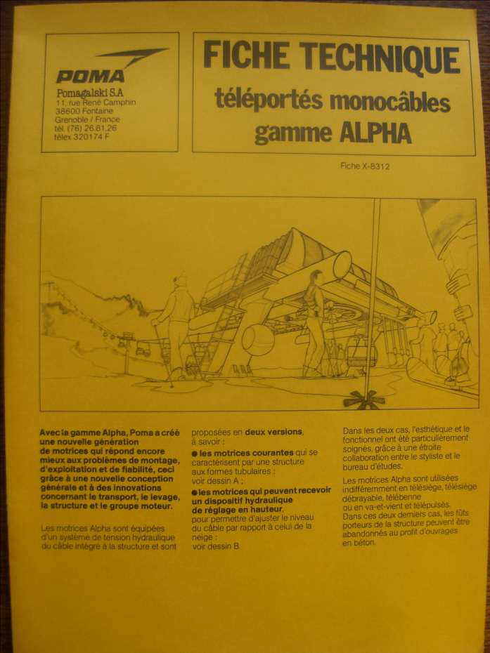

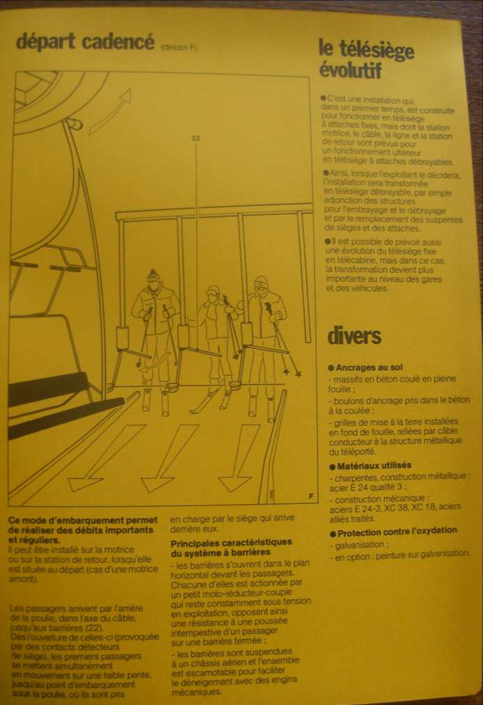

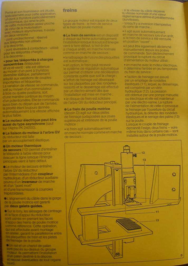

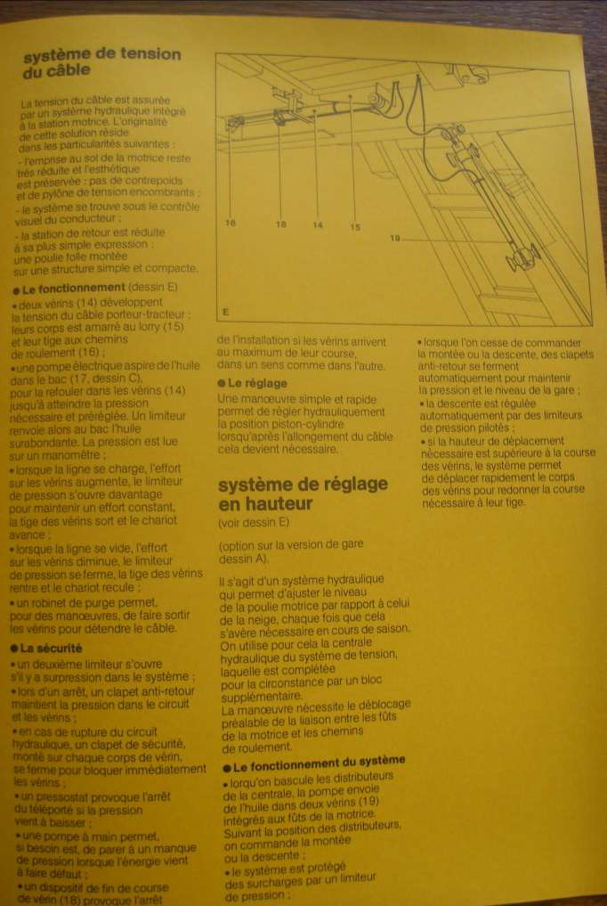

Merci infiment au membre qui m'a transmis le PDF d'où j'ai extrait ces images (prises à l'APN donc pas forcément nettes mais lisibles) qui nous éclairent enfin sur les deux types originels de gares Alpha:

Bonsoir!
Ca en fait de la lecture technique...
Les schémas sont super bien faits :rolleyes:

Ce qui permet enfin de répondre à la question des différentes gares Alpha. Il n'y a jamais eut une première génération de gare alpha comme cela a longuement été évoqué, mais un modèle courant et un modèle réglable en hauteur qui ne fut construit qu'à peu d'exemplaires. Merci pour ces précieux documents !!
Il y a quelque chose qui me laisse songeur quand même : si il y avait les 2 versions dès le départ, pourquoi avoir équipé le feu TSD3 Bletonnet avec une gare réglable en hauteur alors que les canons de debrayage ne l'était pas. De plus, la chronologie des gares reste : on a pas de trace d'alpha "fixe" avant 1984 (et inversement). Pour moi Poma a conçu l'alpha que l'on connait actuellement un an après la première génération, et a maintenu les deux versions au catalogue.

Posté 20 mai 2013 - 08:49
Salut à tous,
Merci à Chin@ill pour ce partage.
Je viens de poster la "grande soeur" de cette doc ici (# 50).
Concernant la chronologie de production des Alpha: c'est en 1982 que la gamme est lancée.
Les motrices ont une forme anguleuse (dessin B dans la doc proposé par Chin@ill). Le réglage en hauteur est proposé en option.
L'architecture de la motrice s'articule donc autour de ce dispositif audacieux. Hélas, il ne semble pas connaitre le succès escompté et les exploitants lui préfère la "version de base" (sans réglage en hauteur). Ceci explique que les Alpha que nous nommons habituellement "de première génération" ne soient pas équipées des vérins qui permettent l'ajustement en hauteur. (Je n'ai pas souvenir que quelqu'un parmi nous n'ai jamais posté une photo du dispositif représenté par le dessin E dans la doc proposé par Chin@ill...).
Il n'est pas illusoire de penser que les motrices "de première génération" ont un inconvénient majeur: leur coût de fabrication.
En effet, il suffit d'observer la charpente des chemins de roulement ainsi que celle des fûts pour se rendre compte qu'elles représente une complexité non négligeable (formes multiples obtenues par pliage et soudure).
L'on est en droit de penser que ce qui est compliqué à fabriquer implique une répercussion sur la tarif client et peut donc avoir une influence sur le choix de l'exploitant.
Dans l'hypothèse où le réglage en hauteur n'est pas vendeur, pourquoi continuer à fabriquer des motrices de ce type?
C'est sans doute ce qui à poussé :Poma: a changer le fusil d'épaule et à proposer la "seconde génération" (dessin B dans la doc proposé par Chin@ill).
Elle a pour avantage de reprendre les grandes lignes de la première génération qui semble avoir plu aux professionnels mais avec un avantage majeur: réduire les coûts de fabrication en employant des profils standards, faciles a approvisionner et ne demandant qu'un minimum d'usinage.
Il y a donc eu une période de transition sur environ une année comme le montre la doc postée par Chin@ill qui date de décembre 1983 (Ref X 83-12). Par la suite comme le montre la doc que je viens de poster et qui date d'avril 1989 (Ref TP1-8904)le réglage en hauteur est évoqué du bout des lèvres comme étant une option. Aucune illustration des Alpha "de première génération. La page était donc tournée...
Tout cela n'est bien entendu qu'une analyse purement personnelle.
N'hésitez pas à me donner votre point de vue.
Bien cordialement.
JC

Je suis tout à fait d'accord avec jacky carlingue: à l'origine l'Alpha telle qu'elle fut présentée au SAM 1982 était réglable en hauteur, mais ce dispositif a dû s'avérer coûteux pour une utilité négligeable puisqu'il suffit de déneiger pour mettre l'assiette d'embarquement à bonne hauteur!
La voici en 1982 lors de sa toute première apparition publique à l'Alpexpo de Grenoble, en compagnie du siège Arceau quadriplace qui dès l'année suivante allait être utilisé en France:
Voir le messageguigui67, le 19 mai 2013 - 22:52 , dit :
La première Alpha non réglable en hauteur a été utilisée en 1983 sur le TSD4 Plantrey,à Courchevel.
Et pour le Blétonnet je me suis fait la même remarque: la version classique est bel est bien postérieure,donc il doit exister une première version des documents sur la motrice Alpha où ne figure que la version réglable!
Toutefois peut on encore parler de deux générations différentes étant données que les deux versions diffèrent de part les fonctions offertes?
Je dirais plutôt deux types de modèles.
Quant au TSD3 Blétonnet, s'agissant d'un TSD évolutif, il a fort bien pu être d'abord conçu en TSF3 fixe réglable en hauteur avant d'évoluer dans la foulée.
