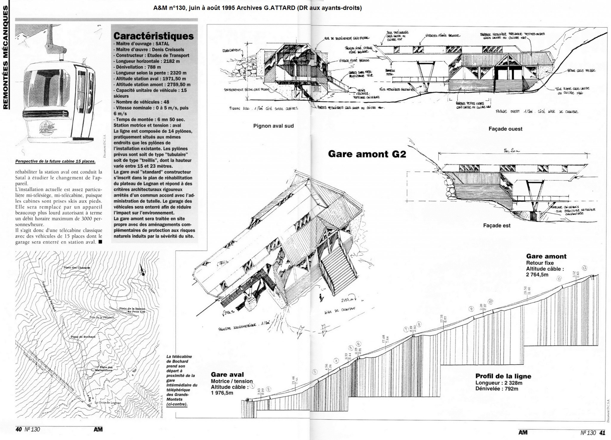

C'est le numéro 130 du magazine A&M qui relate de la construction de Bochard III,hélas je ne l'ai pas...
Cet appareil aurait par ailleurs servi de "modèle" pour conceptualiser la ligne de la TCD16 de Fernuy à La Clusaz!
#24 L'utilisateur est hors-ligne   Guigui74
  • Messages : 9 793
Posté 07 décembre 2014 - 19:26
Ca y est je l'ai enfin, ce fameux n°130, mais il ne relate que le projet avec force dessins et pas la construction en elle-même:
