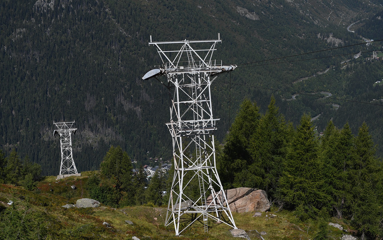

Il serait intéressant de voir les câbles pour le tronçon 2 vers le pylône 2 et direction Aiguille des Grands Montets ainsi que des détails des pylônes du premier tronçon, soit notamment aussi les sabots du pylône 2. A moins qu'ils n'aient déjà enlevé des câbles.
Il me semble ne pas avoir posté cette photo:
Tronçon 1: Plyônes 1 (à gauche) et 2

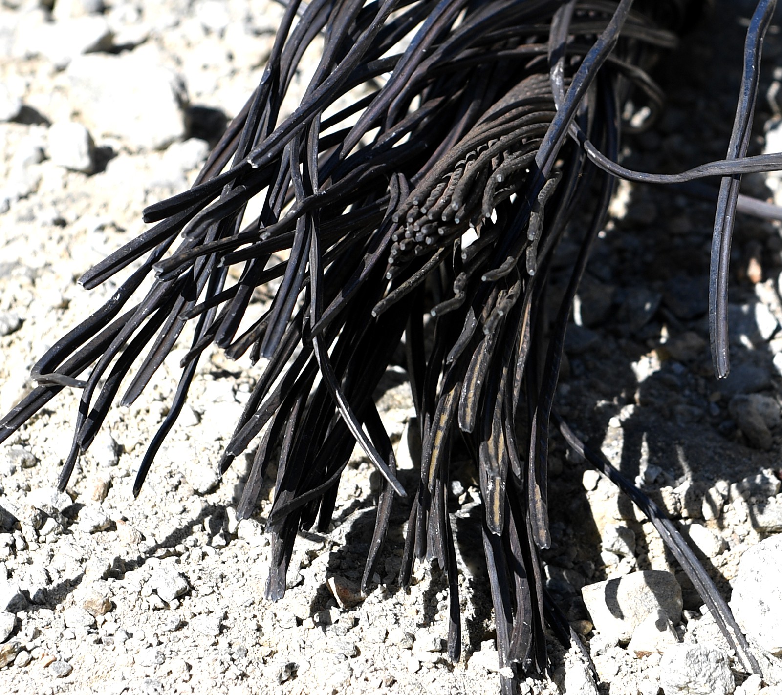

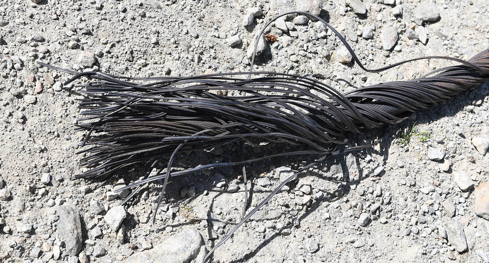

Voici encore des photos montrant des extrémités de câbles ayant cédé lors de l'incendie, j'essaierai de déterminer de quelles extrémités il s'agit mais je ne garantis pas pouvoir y parvenir dans tous les cas car il faudrait des photos montrant suffisamment le contexte des câbles et, contrairement à un travail forensique, des relevés formels avec notes précises (y.c. localisation DGNSS) n'ont pas été effectués:
Exemple d'extrémité de câble porteur (deuxième tronçon), les deux photos montrent la même extrémité; le câble est de type clos avec deux couches de fils profilés en Z:
Exemple d'extrémité de câble tracteur (deuxième tronçon):
Données reprises d'ici: https://www.remontee...indpost&p=46334
Tronçon 2: Croix de Lognan - Aiguille des Grands Montets:
- Diamètre des câbles porteurs: 39 mm;
- Diamètre des câbles tracteurs: 24.8 mm.

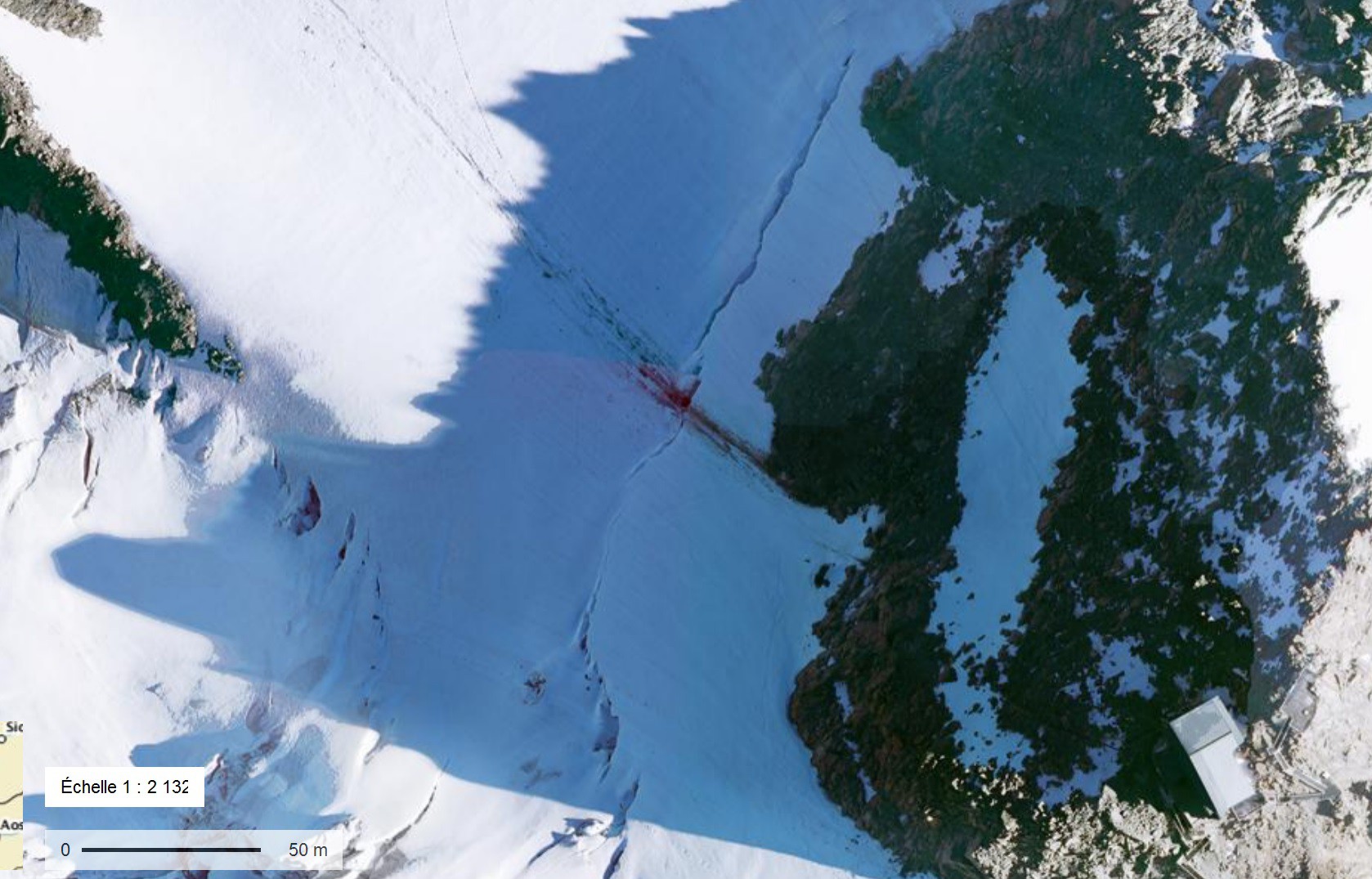

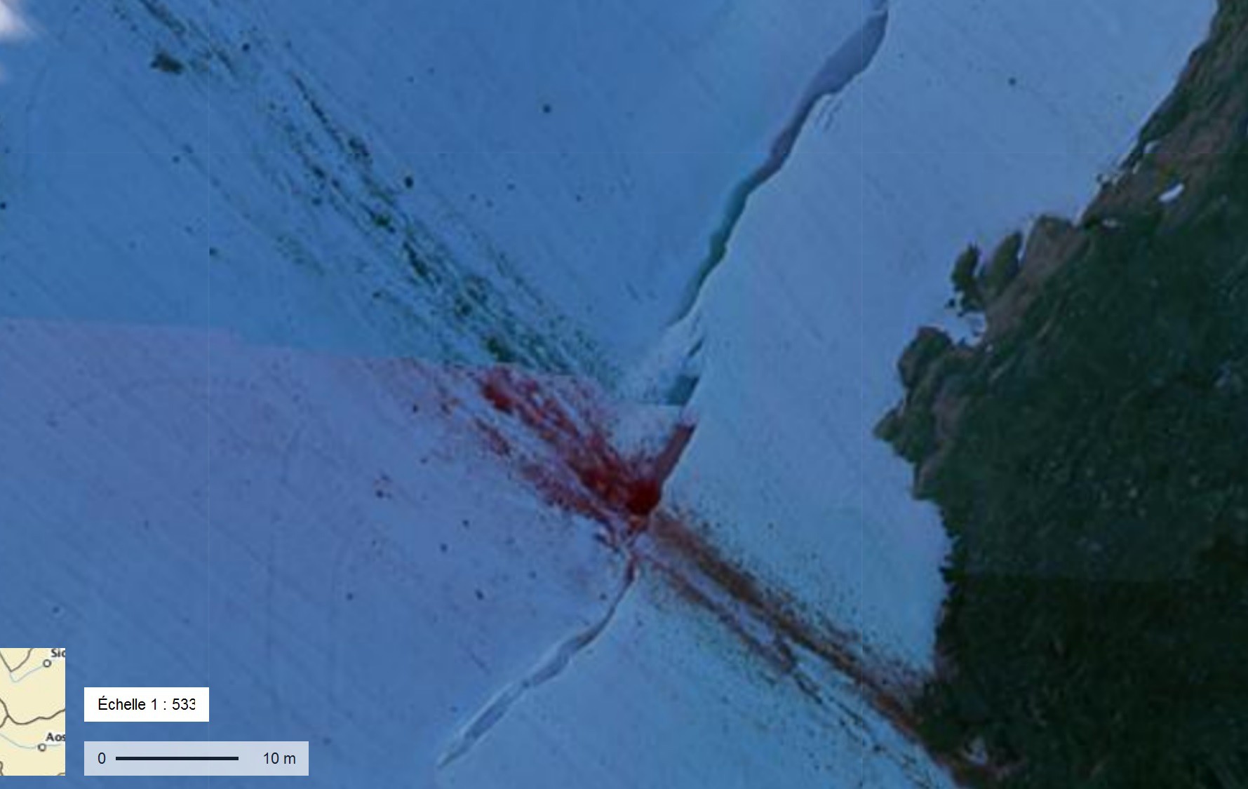

Y a-t-il de la glace à cet endroit? Selon les cartes il aurait le glacier après env. 200 m de la gare amont.
Voici les traces auxquelles je faisais allusion (capture écran des vues aériennes de l'IGN):
Vue plus large avec la gare amont vers l'Aiguille des Grands Montets (sur la carte IGN: Aiguilles au pluriel):
Sur diverses photos prises en été sans neige, je n'arrive pas à distinguer s'il y a des accès à des constructions souterraines à cet endroit ou non. Comme ce n'est pas flouté ce n'est certainement pas militaire.
Ce message a été modifié par Velro - 23 septembre 2018 - 23:54 .

Ces traces ressemblent à un simple éboulis sur glacier, la plupart du temps dû au délitement du permafrost : il y en a eu énormément cet été, plus que d’habitude.
Après, le relief étant écrasé, j’ai un peu de mal à le certifier.
Question aux connaisseurs des lieux: est-ce qu’un TKE2 provisoire passerait entre la G2 de Bochard et la G2 du second tronçon ou à défaut le col?
Il me semble à priori que c’est hélas inenvisageable de recourir à une telle solution d'urgence, parfois mise en œuvre hors France dans des cas similaires (je crois que c'était en Suisse où un TKE provisoire avait été construit quelque part).

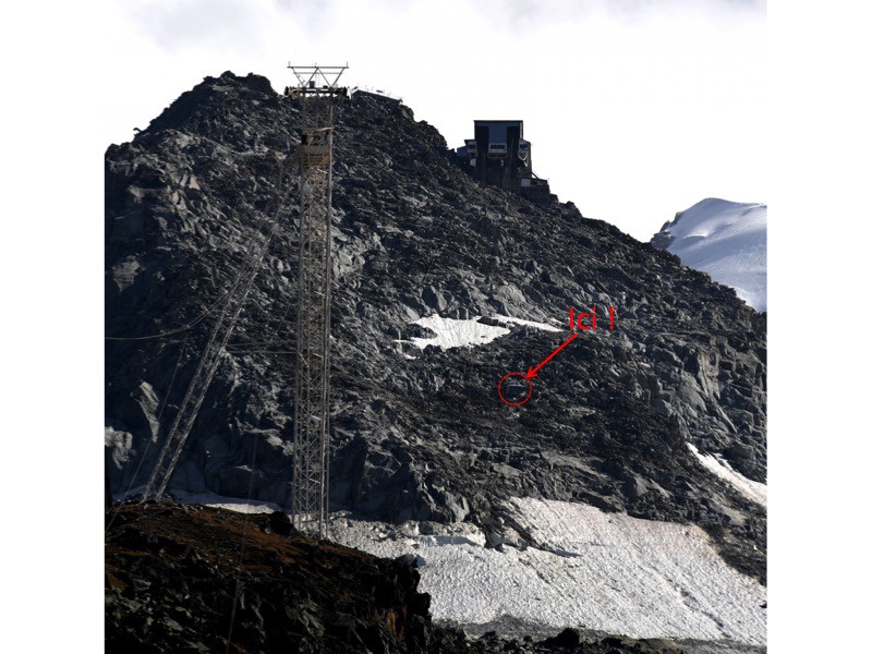

Donc ce n'est une fenêtre donnant sur une grotte de "The Descent". A cause des traces rouges. :)
Mais il me semble qu'il y a des ouvertures bien rectangulaires... On veut me cacher quelque chose!!!!!!
Pour l'armée? Avant sa déclassification il y a quelques années il y avait une fort militaire dont l'entrée était quasiment face au Château de Chillon, un des monuments les plus visités par les touristes.
Au Säntis il y a des installations classifiées dans la montagne. Au Jungfraujoch le funiculaire de service souterrain a une station intermédiaire pour acédéer à des installations militaires. A proximité d'un TPH touristique se trouve l'installation souterraine peut-être la plus secrète de Suisse...
Une laison avec Bochard? Je ne connais pas en détail la topographie, mais ce n'est pas sur un glacier avec des crevasses? Et la partie supérieure du glacier de Lognan n'est-elle pas non plus crevassée?
