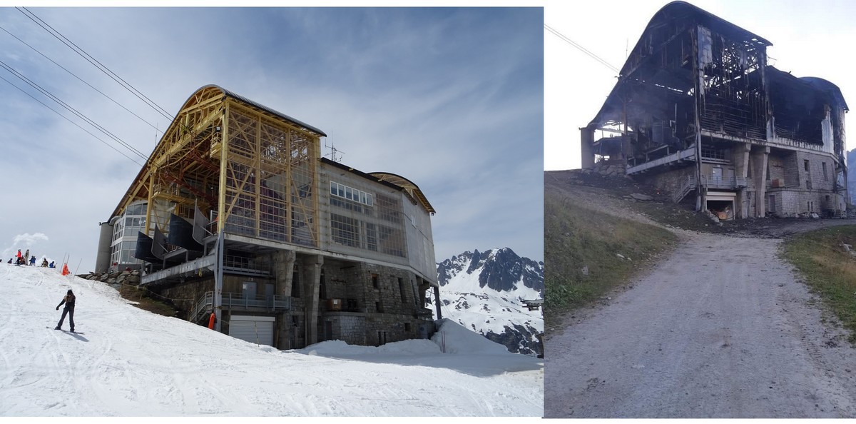

Bien triste histoire que je suis depuis tout à l'heure... Dommage pour cette gare intermédiaire avec sa vieille charpente métallique jaune et rouge qui avait une certaine élégance. Quelque soit la destinée de ces TPH, destruction totale ou reconstruction, la GI sera bien différente à mon avis. Autant si seulement le TPH de Lognan avait été touché cela n'aurait pas été si problématique pour cet hiver car il est un peu en sous exploitation, autant rien que le TPH des GM c'est la catastrophe assurée quand on sait que rien que de prendre le forfait pour ce TPH rajoute 10 à 20€ du normal... Très certainement que les pertes économiques se chiffrent en dizaine de millions d'euros entre la reconstruction et le manque à gagner. Dommage pour tous les bureaux administratifs qu'il y avait à l'intérieur, le resto.. En espérant que les machineries ne soient pas (trop) touchées ! Petit comparatif entre cet hiver et aujourd'hui suivis de quelques photos souvenir de cet hiver :
Ce message a été modifié par j'ib - 11 septembre 2018 - 22:33 .
