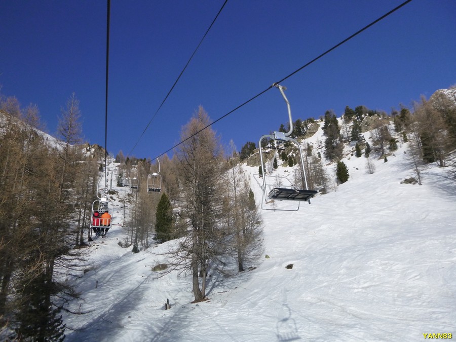

Les nouveaux sièges sur Lombarde:
avec des repose-skis bien trop courts...

Pour être précis les sièges (et les pinces) n’ont pas été changés car toute l’assise et le garde-corps sont conservés: en fait, seule la structure Goutte est déposée pour se voir remplacée par une combinaison classique arceau symétrique/suspente, d’encombrement identique et compatible avec l’assise au niveau de sa fixation ;)
