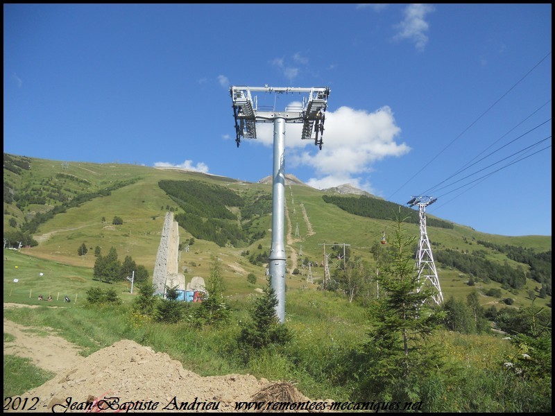

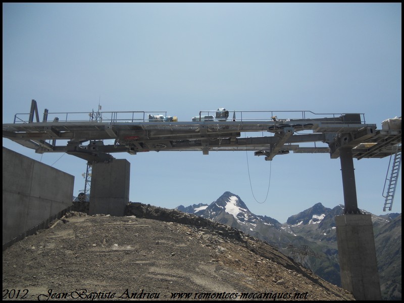

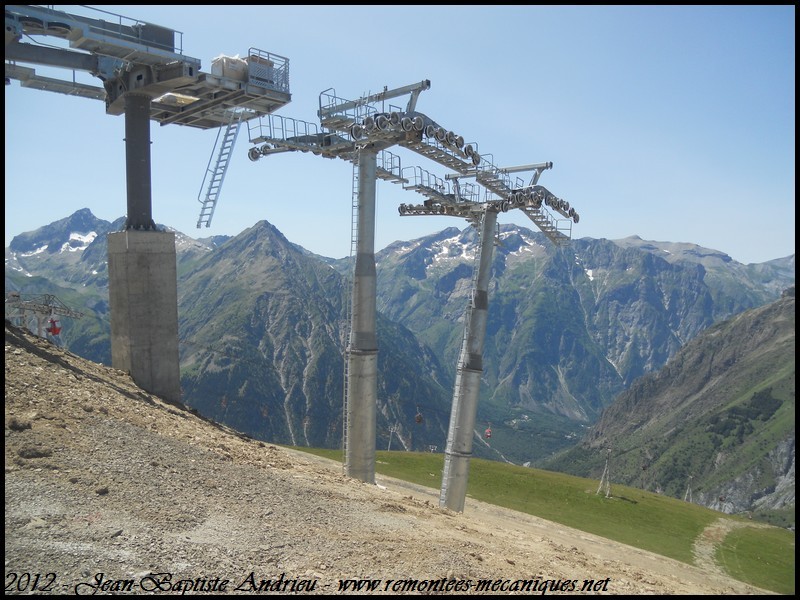

Quelques photos d'il y a 30 minutes :
La G1
Le P2
D'autres vues de la G1

Pourquoi ce pylone est plus large a la base que en haut, alors que depuis quelques annees :Poma: fait plutôt des fûts aussi gros en bas qu'en haut? Le pylône ne semble pas si haut...
Pawl
Edit: je parle du P2 (je crois que c'est celui-la)

Et pour se qui est de la largeur du P2 il est plus large a la base pour qu'il soit plus solide!

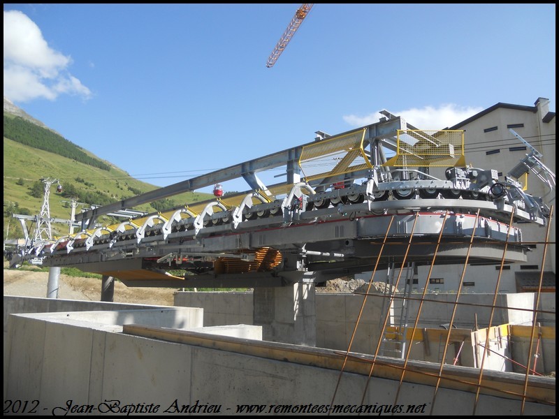

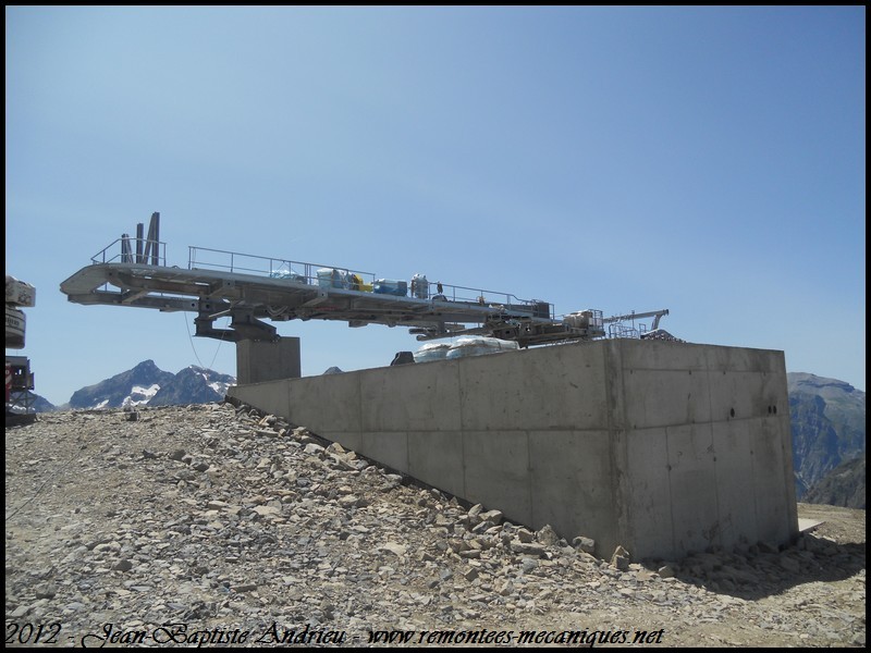

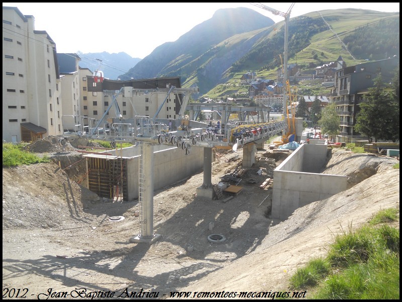

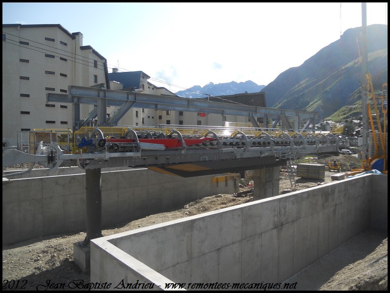

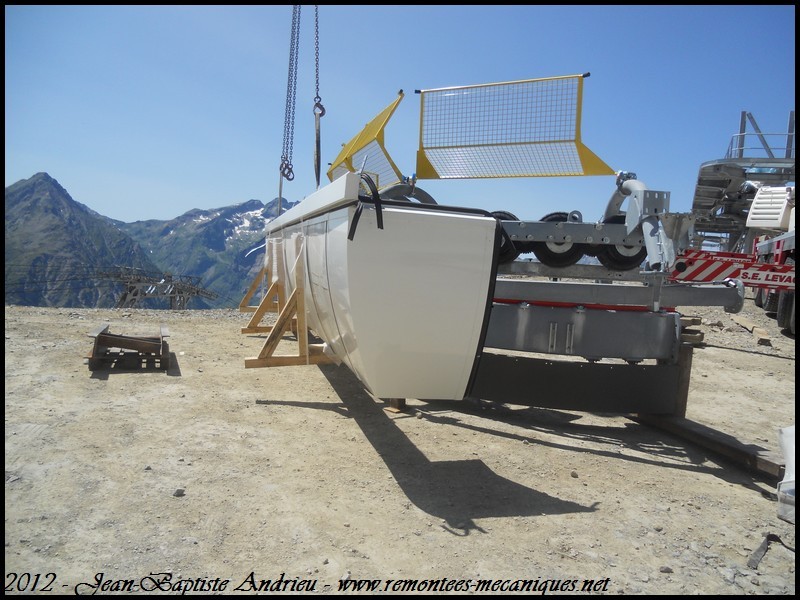

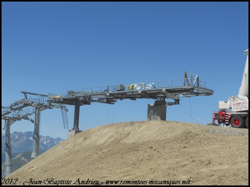

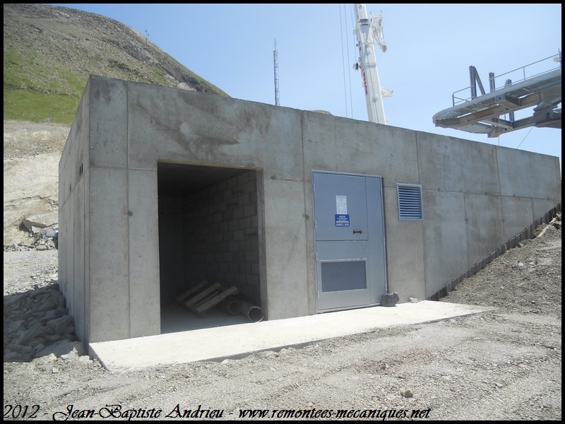

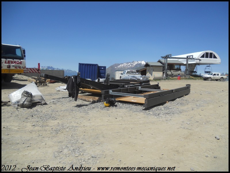

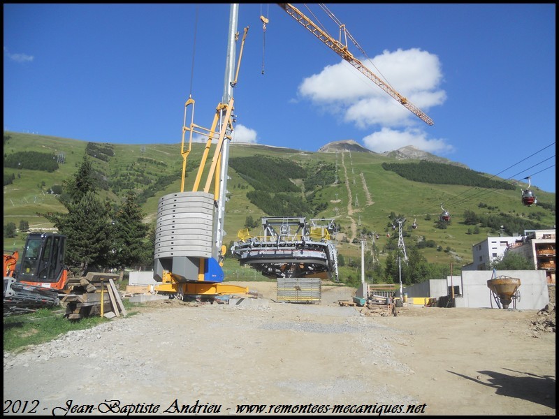

D'autres photos d'aujourd'hui mais cette fois de la gare amont, non présenté depuis un moment :
Une grue s'aprétant à mettre un "bout" de la gare
La gare dans son ensemble, vous remarquerez que le moteur électrique ainsi que le réducteur ont été mis en place
Quelques matériaux du dessous de la gare
La gare et les massifs concernant le poste de vigie ainsi que là où seront situés les automates et les armoires électriques
Les deux derniers pylônes ainsi qu'une partie de la ligne

Il s'agit d'une multix xl non ?
#209 L'utilisateur est hors-ligne   Geofrider
Posté 16 juillet 2012 - 18:38
On dit Multix XL quand ce dernier est équipé de l'ensemble contour tronqué + tapise de postionnement. Ici, il s'agit d'un Multix classique :)
Il s'agit d'une gare Multix de télécabine,cet appareil pourrat fonctionné à 6m/s.

Voir le messageAdrien74, le 16 juillet 2012 - 19:22 , dit :
Peux-tu me dire ce qui diffère visuellement d'une multix de tsd ?
Envie de fendre la glace!
#214 L'utilisateur est hors-ligne   Geofrider
Posté 17 juillet 2012 - 07:21
La longueur des voies
