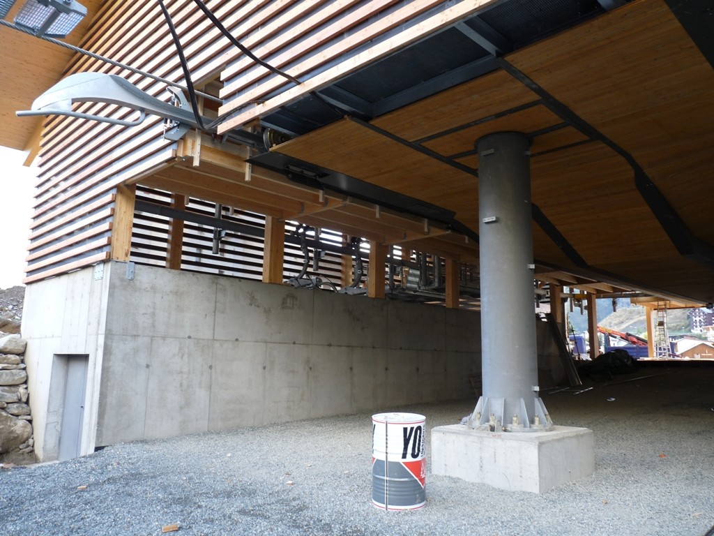

Quelques photos prises cet après-midi.

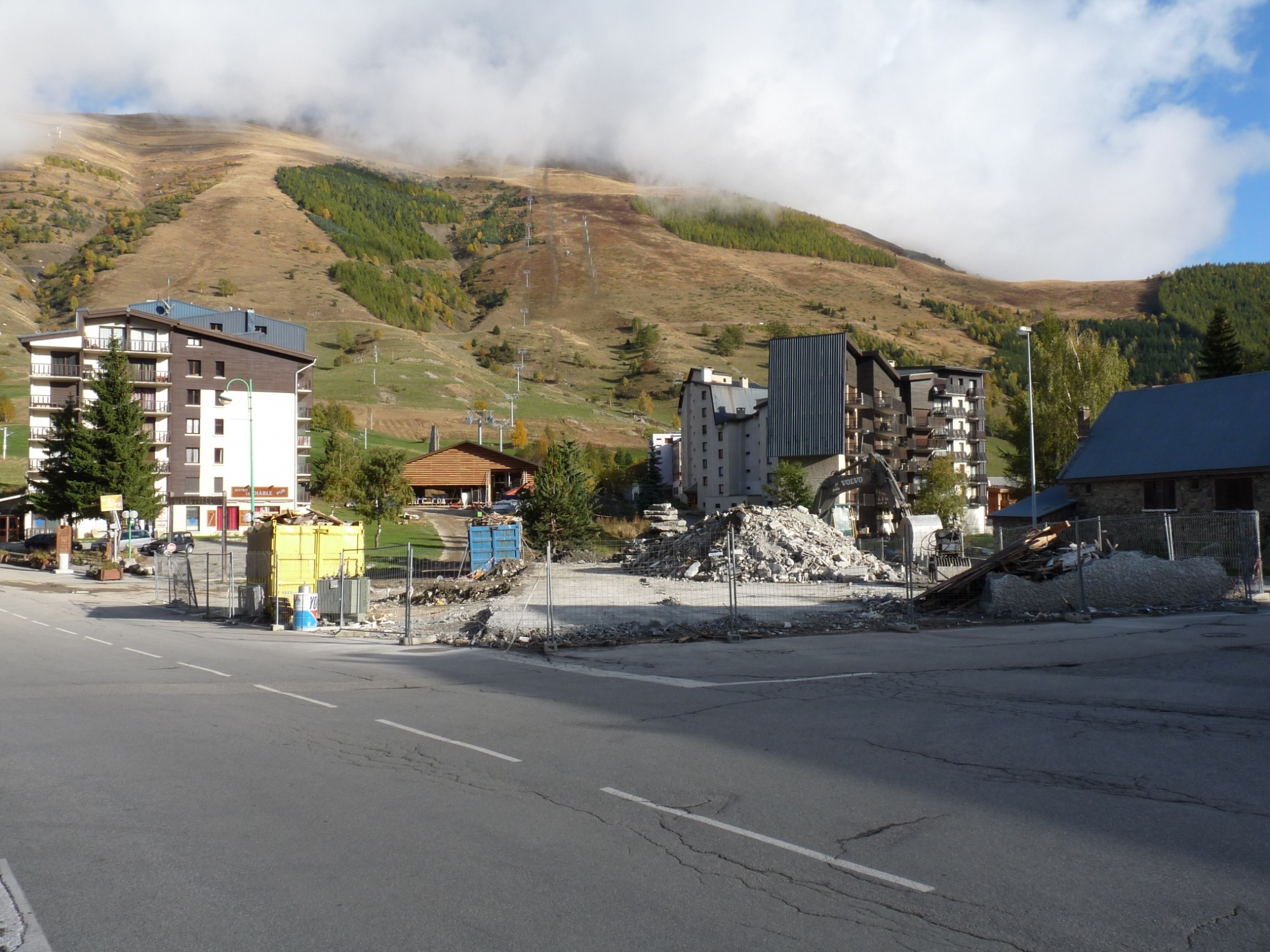

Tout d'abord feu la G1 du TC4:

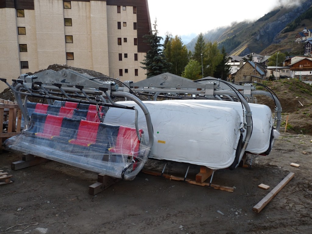

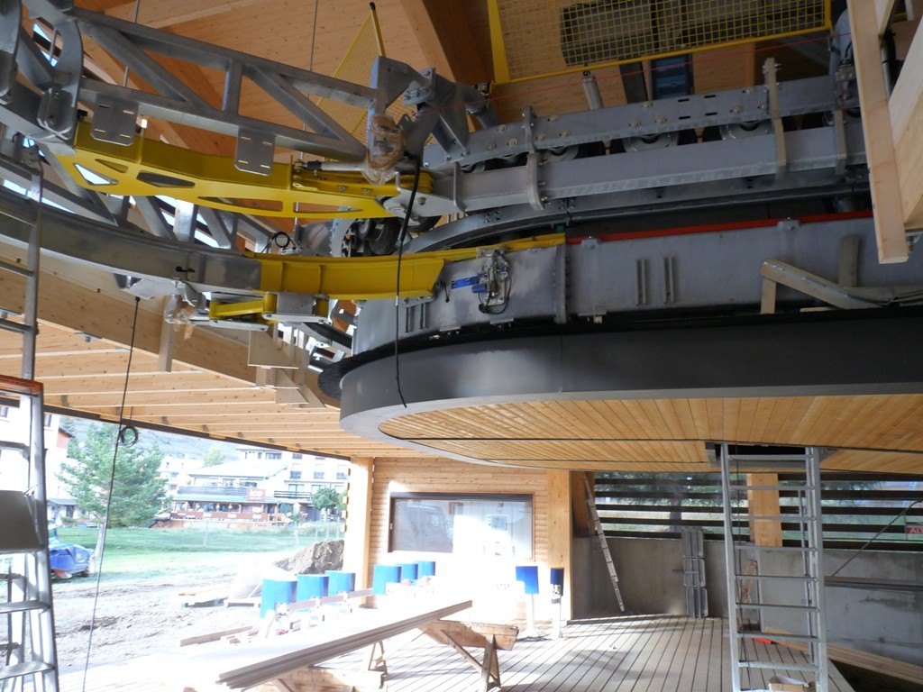

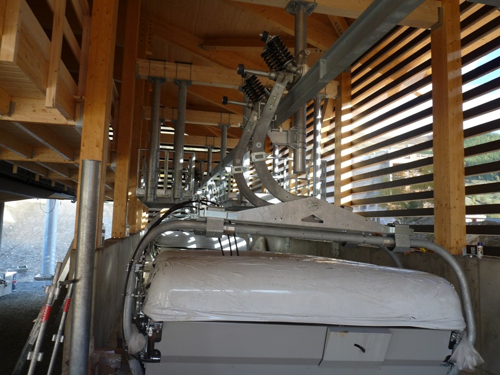

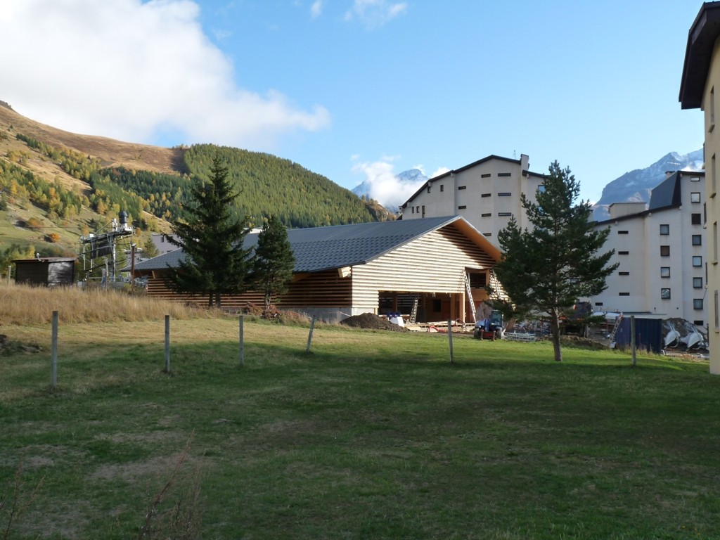

Les sièges avec bulle et leur rangement dans la nouvelle G1:

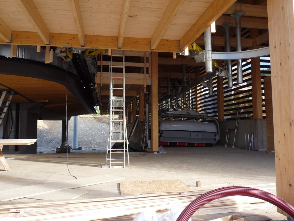

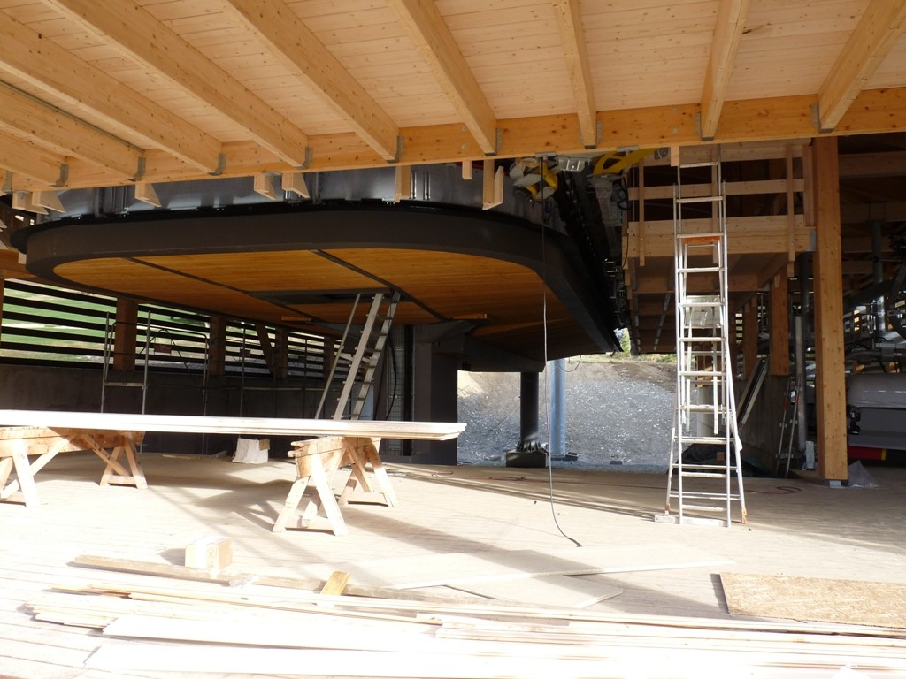

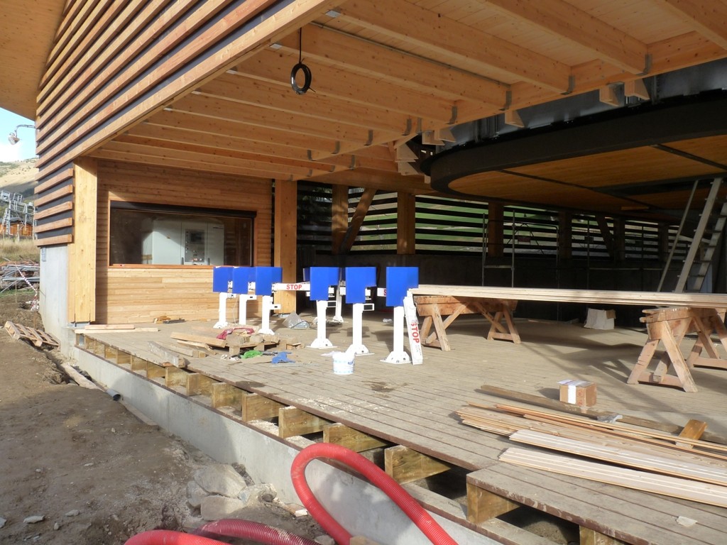

D'autres photos de l'intérieur de la gare:

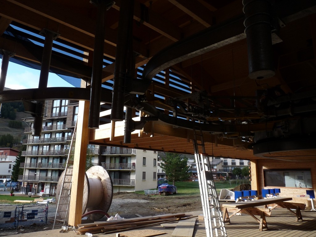

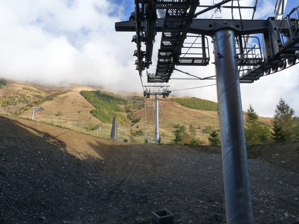

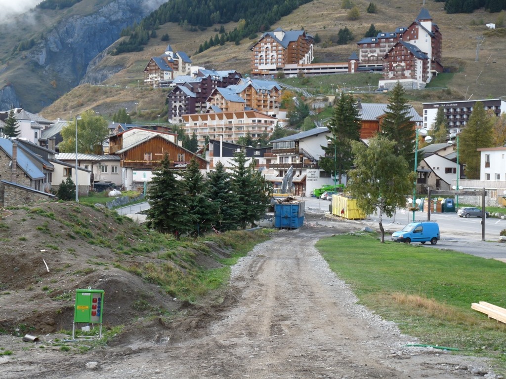

Et vue vers l'extérieur:

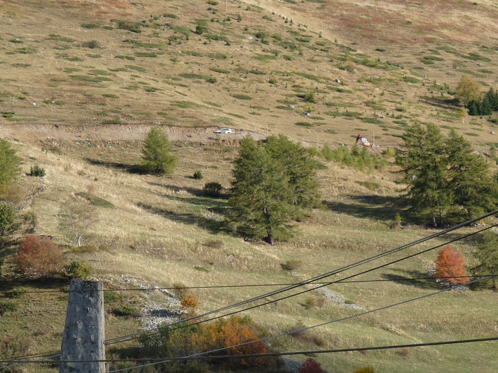

Au passage, travaux au pic mécanique sur le chemin au bas de la noire du diable:

Merci Phil pour ces superbes photos ........la G1 est super bien intégrée dans le paysage
Ce message a été modifié par piedmoutet - 13 octobre 2012 - 07:40 .
#370 L'utilisateur est hors-ligne   Clément05
  • Messages : 7 430
Posté 13 octobre 2012 - 08:34
Un seul smiley : :rolleyes: En fait, ils ne sont pas si moche que ça ses sièges.
ÉDIT : Je suis très étonné par l'utilisation de suspentes courtes, les suspentes longues me semblaient plus appropriées vu le profil de la ligne. Une explication ?

le nombre de sièges à bulle est donc définitif, avec ce petit rail pas de possibilité d'équiper petit à petit la ligne .... dommage

Merci pour les photos, c’est dommage que le garage soit si petit et qu'il ne puisse pas accueillir tous les véhicules ! :mellow:
Ce message a été modifié par Geofrider - 13 octobre 2012 - 11:39 .
#373 L'utilisateur est hors-ligne   Geofrider
Posté 13 octobre 2012 - 11:40
Au moins les sièges à bulles pourront être protégés, ce qui n'est pas le cas sur certaines installations.

Sans cette vieille gare, le quartier est méconnaissable.

oui vraiment méconnaissable ...les habitants de la maison en pierre (rue du ser palor) retrouvent leur vue....et doivent attendre avec impatience la fin des travaux après ces mois mouvementés!!

Apparemment, il n'y a pas de traînage dans le garage, et je ne vois pas non plus de système d'identification des sièges, sous forme de puce placée en haut de la suspente, comme ici :
Il ne me semble donc pas possible de décycler automatiquement les sièges à bulles, en l'absence de motorisation et d'identification des sièges concernés
=> Si les bulles sont régulièrement réparties sur la ligne, je pense que leur décyclage ne pourra se faire que manuellement, en arrêtant l'installation à l'arrivée de chaque siège à bulle et en manoeuvrant l'aiguillage du garage. Il est donc peu probable que l'installation soit décyclée chaque soir, mais plutôt une fois par saison.
Une autre hypothèse existe : si les sièges à bulles sont placés en train sur la ligne, un décyclage manuel est plus facile, car l'aiguillage n'est manoeuvré qu'une fois.
