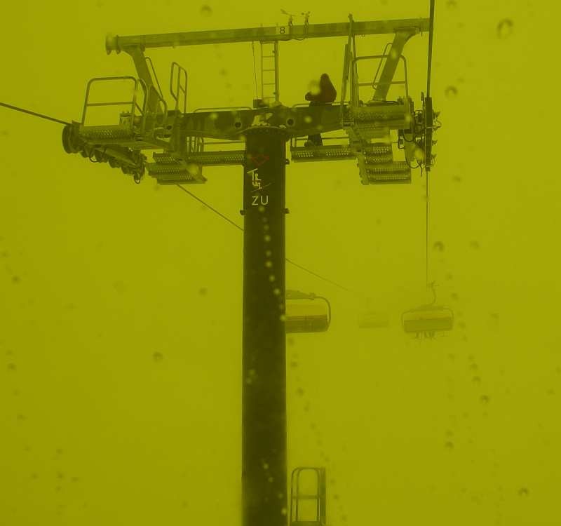

Sur la sensibilité au vent :
- un siège à bulles est bien plus lourd qu'un siège classique, en raison des mécanismes d'ouverture, des options comme le siège chauffant, et parfois des lests (pour un 8 places, on passe de 600 kg à 1 tonne environ). Même si la prise au vent est plus grande, la masse plus importante renforce la stabilité.
-les systèmes de détection de position de câble type RPD/CPS offrent aux conducteurs une info précieuse pour conduire les appareils dans des conditions dégradées : la position du câble est mesurée sur tous les pylônes, y compris ceux dépourvus d'anémo.
Quelques exemples en images, prises sur les mêmes domaines skiables, dans des conditions particulièrement venteuses, sur des lignes ayant la même exposition au vent en intensité et en direction.
Comparaison TSD4 / TSD6B
Un TSD4 de 400 kg environ contre un TSD6B qui pèse le double :
Les oscillations du TSD6B sont à peine perceptibles. Et pourtant, les conditions étaient très défavorables, obligeant l'exploitant à intervenir sur les anémos :

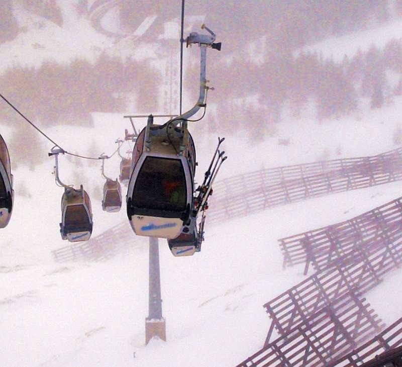

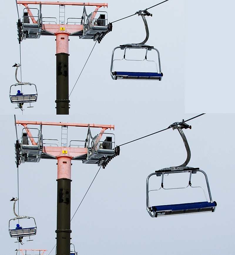

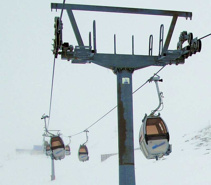

Comparaison TSD4B / TC4
Un TSD4B, plus léger qu'un 6 ou 8 places, est plus sensible au vent :
Pourtant, la TC4, avec sa surface latérale plus importante, est plus chahutée par vent latéral, dans une ligne parallèle :
Cette petite illustration a juste pour but de démontrer qu'on peut exploiter un TS à bulles même par vent moyen à fort, dans des conditions souvent égales ou meilleures que celles d'une ligne classique.
Pour conclure, le choix d'une bulle procure un confort et une durée d'exploitation accrus, mais tout ceci a un coût qui se répercute directement sur le prix des forfaits. Depuis les plans neige des années 70, la France a fait le choix du tourisme de masse en montagne et bénéficie aujourd'hui d'un des meilleurs rapports prix-kilomètres en terme de forfaits de ski. Mais curieusement, personne n'assume ce choix, dont les conséquences sur le monde des remontées se traduisent par des appareils plus basiques, des infrastructures d'accueil plus sommaires (parkings, restauration) et un chiffre d'affaires par skieur beaucoup plus faible.

Ton illustration en photos, sans commentaire...
Plus d'excuse pour ne pas mettre des bulles en France. Mais bon comme tu le dit, en France les 3/4 des investissement sont des appareils basic, faut bien enrichir les actionnaires. Si y reste un peur d'argent on construira un nouvelle appareils.
Une idée de la vitesse du vent le jour de la prise des photos ?
