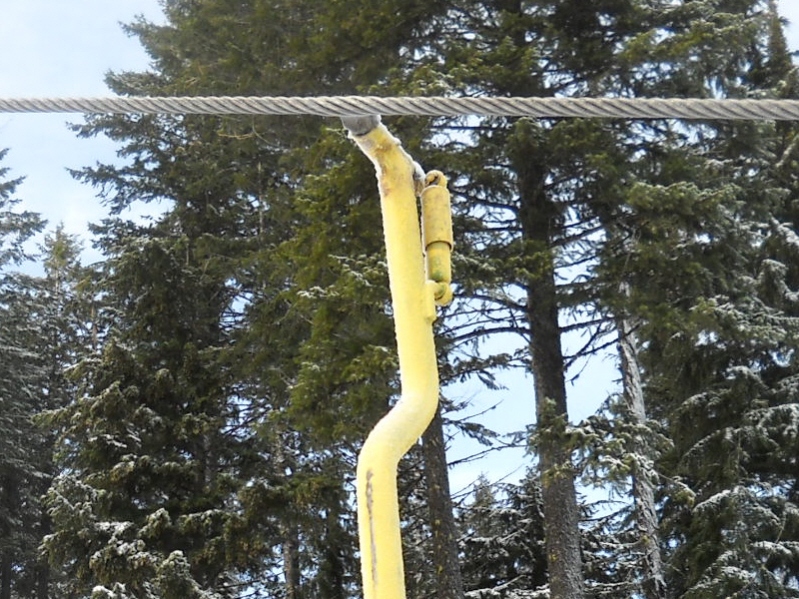

les pinces ont l'air différentes, l'on peut voir une pièce supplémentaire.

La pince est classique de chez Riblet :

non, regarde la pièce vertical à l'arrière de la pince, cette pièce n'est pas présente sur les autres installations riblet.

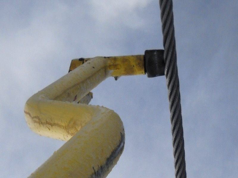

Vue d'un autre angle....

Un amortisseur d'oscillations AV/AR du siège très probablement.
Sinon, cette dernière photo est intéressante dans le sens où elle montre le léger renflement du câble dans la zone où la "pince" est insérée.

il est clair que tu as une sur-épaisseur sur ton câble. Tu as plus de matière dans ton câble donc inévitablement tu as une sur-épaisseur.

oui enfin, si tu n'as plus d'âme à cet endroit au niveau de la pince, pas sur qu'il y ait une surépaisseur du exclusivement à la pince + âme
de toute façon on a quelque chose qui rentre entre les torons donc nécessairement ça grossis, on est d'accord.
regarde un câble sur une épissure, au niveau des nœuds tu as une sur-épaisseur, et au niveau des extrémités tu as une sous-épaisseur (quand le toron habillé qui est dans le câble à la place de l'âme s'arrête)

Je n'arrive pas à retrouver le schéma sur le sitede la "pince" Riblet mais je me souviens que la partie insérée dans le câble nécessite effectivement un évidement de l'âme sauf à avoir une véritable boule. La légère sur-épaisseur que l'on voit là donne une bonne idée et c'est la première fois qu'une telle photo est prise (ou du moins, mise en ligne)
