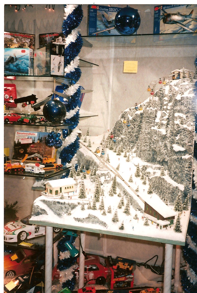

;)/> Bonjour Julien , voici donc le projet d'extension des Niaboux , ce sera aussi grand que l'éspace Killy ou les trois Vallées :D/> lool, ton module sera assez restreint ,tout en étant faisable ,preuve en image:
cette maquette datant de novembre 1997 à Montbéliard chez Modèle 25 grand maquettiste .
Ne tiens pas en compte de la hauteur ,par contre pour les dimensions Lxl je crois que c'est proche , pour l'inclinaison de la pente de la télécabine, tu peux aller au delà de 100% comme sur la photo ,les pylônes ont d'ailleurs été modifié car les cabines ne passaient pas sur les passerelles du milieu c'est pour ça qu'elles ont été supprimés ,par contre tu peux aisément incliner le(s) pylône(s) ,
Rappel un pylônes de la télécabine mesure 200 mm de haut l'éspacement entre les câbles mesure 54mm ,largeur à la base du pylône 45mm²
les bätiments ont pour dimension : L:Longueur ; l:largeur ; h:Hauteur
bâtiment 1 (petit): L:140 x l:92
" " 2 (grand) : L:190 x l:80 à 110 pour une hauteur 55
les stations : départ h: 44 x L: 125 x l: 54 (espacement câble l:45 pour la base
arrivée h:44 x L: 162 x l:54 base 45
Voilà ,je ne possède pas le télésiège mais je pense que la hauteur et l'éspacement des câbles sont les mêmes que la télécabine .
Je scannerai dés que je les retrouve cértains plans qui peuvent t'intéresser . ;)/>
