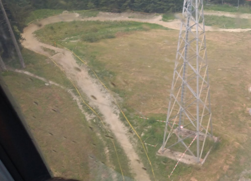

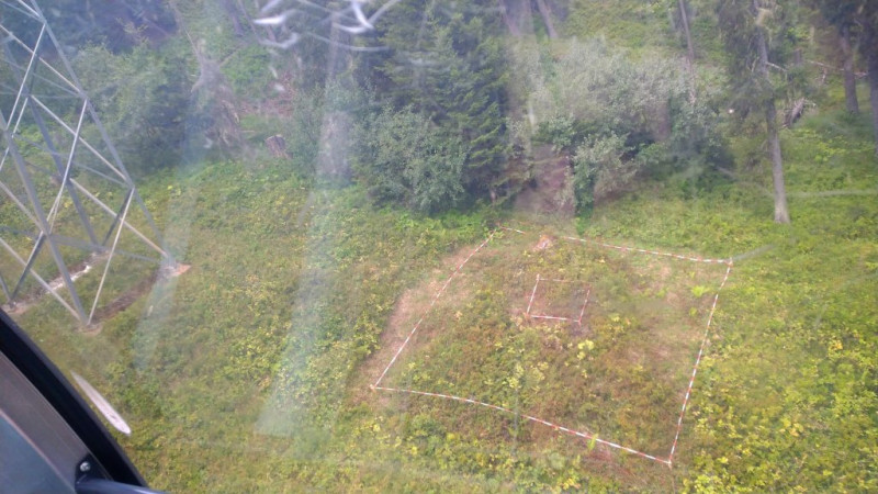

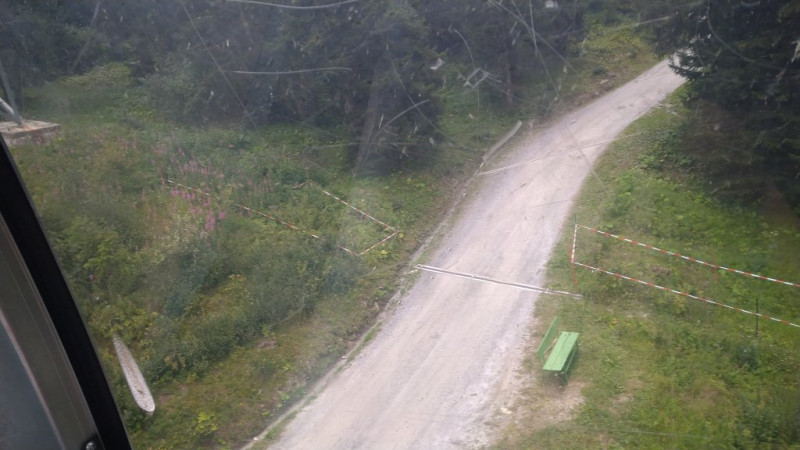

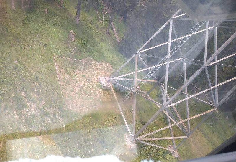

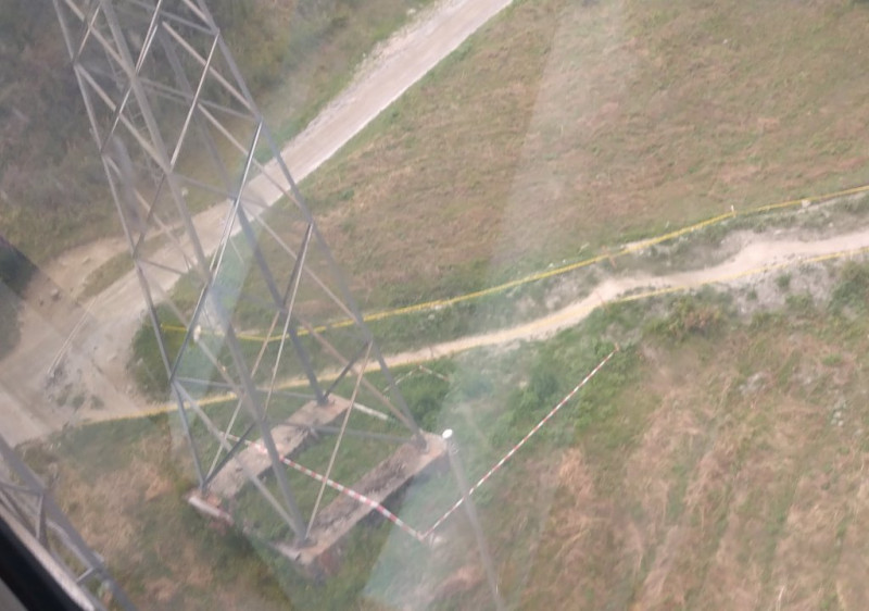

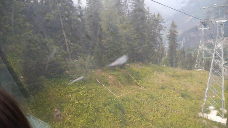

Avant de repartir, j'ai fait quelques rapides et grossières photos de piquetages du prochain TCD10 qui remplacera l'actuel TCD6 de Medran 1 à Verbier.
Pour cette raison je n'ai pas tout photographié ni noté les numéros des pylônes actuels et futurs, mais je souhaitais tout de même partager avec vous cette avancée.
La prochaine ligne serait un TCD10 D-Line qui utiliserait l'ancienne gare du TCD6 comme garage (en tout ou partie).
Le démontage et la construction auraient été avancés à 2022 mais je préfère ne rien affirmer.
Toutes infos bienvenues !

Pas mal ces rubalises pour matérialiser, protéger et visualiser les futurs emplacements de massifs!
