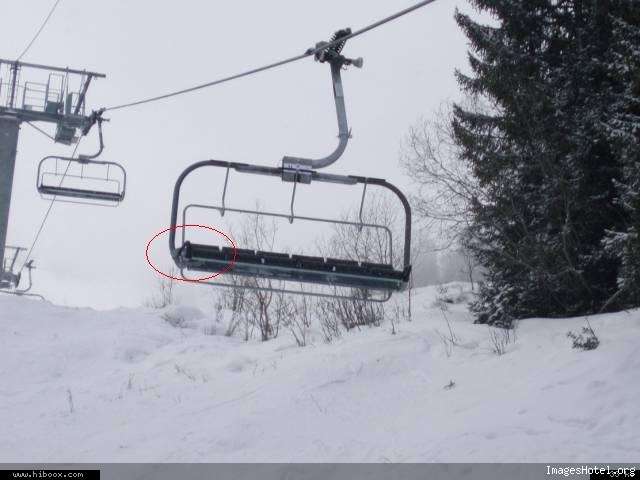

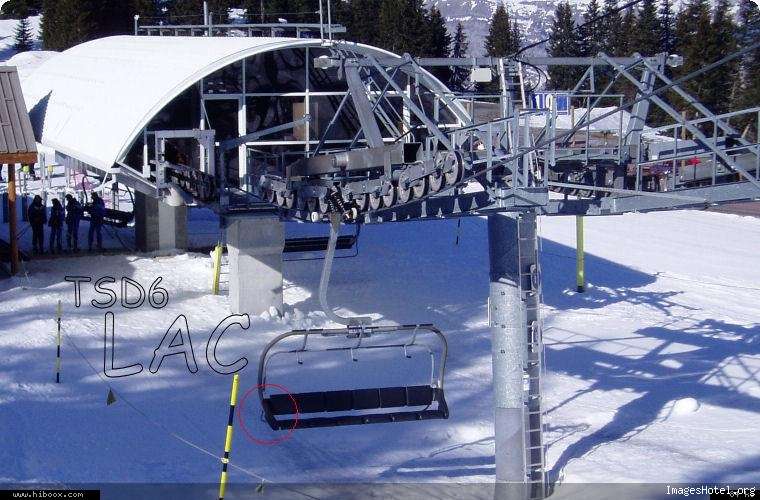

les differentes versions de doudouk dépendent de quoi? j'ai remarqué sur les doudouk 6 que certains avaient des "accoudoirs" sur les cotés differents ( je n'ai pas encore de photo à l'appui mais il me semble en que par exemple, les TSD6 de vernant à flaine a des sièges différents du plan de l'homme à meribel)

Posté 26 mai 2006 - 11:44
c'est bon les photos sont là!
télésiège du plan de l'homme à meribel (photo prise sur le forum)
télésiège du lac à flaine (similaire au télésiège de vernand, photo prise sur le site granmassif.net)

d'accord merci ! j'imagine que le premier type est celui du TSD6 du lac au vu des gares (omega T et satellit)

Pour info, cette rallonge n'était montée QUE sur des TSD, il faudra que je vérifie dans mes documents constructeur mais je crois bien que c'est une histoire de contrepoid en rapport avec la pince débrayable...
Je vous tien au courant

bien-sur quelle était monté QUE sur les TSD car si vous regardez bien la photo la suspente est libre du siège (elle n'est pas serré et peut donc tourner autour de l'axe). Sur les TSF la suspente s'arrète au bout de la plaque avec le numéro et est fixé au niveau des 2 trous qui sont à gauche et à droite de cette axe ce qui empèche le siège le siège de bouger et d'être parfaitement solidaire de la suspente (et heureusement car alors quand le siège serait sur la poulie de demie-tour le siège se redresserait et balancerait de gauche à droite : pas facile donc de bien choisir sa place).
Sur les sièges TSD, la suspente était libre gare lors de l'embrayage et du débrayage la pince fait bouger la suspente et sert donc à amortir ces chocs, de plus cette articulation permet à la pince d'être toujours a peut pret horizontale quand elle rentre en gare même si vous êtes assis tout seul sur le côté du siège (ce qui est normalement à éviter).

donc les sièges qui en sont dépourvus ne sont pas conçus de la même façon

je ne dirais pas que les sièges sont d'une conception différente mais que simplement c'est la fixation du montant à la suspente qui est différente -_-

Salut à tous,
Bien, j'ai retrouvé une vieille notice de chez -_- , le listing des pièces fait état d'un contrepoid qui se place en bout du tube, l'espèce de petite tringle qui nous intrigue est nomée "protection de cordeline".
La fonction du contrpoids est donc bien de contrecarer le déséquilibre provoqué par le poids de la pince débrayable. La protection de cordeline est visiblement là pour empécher que le siège n'arrache la cordeline dans le cas d'un énorme balancement...
Un responsable de chez un fabricant m'avais rapporté que suite à de très violente tempête de vent, des sièges avaient été retrouvés pausés sur la cordeline!
Bien entendu, l'installation etait vide de tout passager car arrétée depuis bien longtemps en raison de la vitesse maxi du vent.
Lorsque l'on regarde la lageur de la voie, l'on a du mal à imaginer une telle situation. La présence d'un tel apindice de protection doit certainement être du à la réglementation en vigueur. Nous savons tous que le pire est envisagé...

Le fait qu'un siège se retrouve posé sur la ligne de sécurité après une tempêcte est déja arrivé, je ne citerais logiquement pas les stations, mais c'est relativement impressionnant et on a du mal à le croire, pourtant c'est déja arrivé à quelques reprises...
