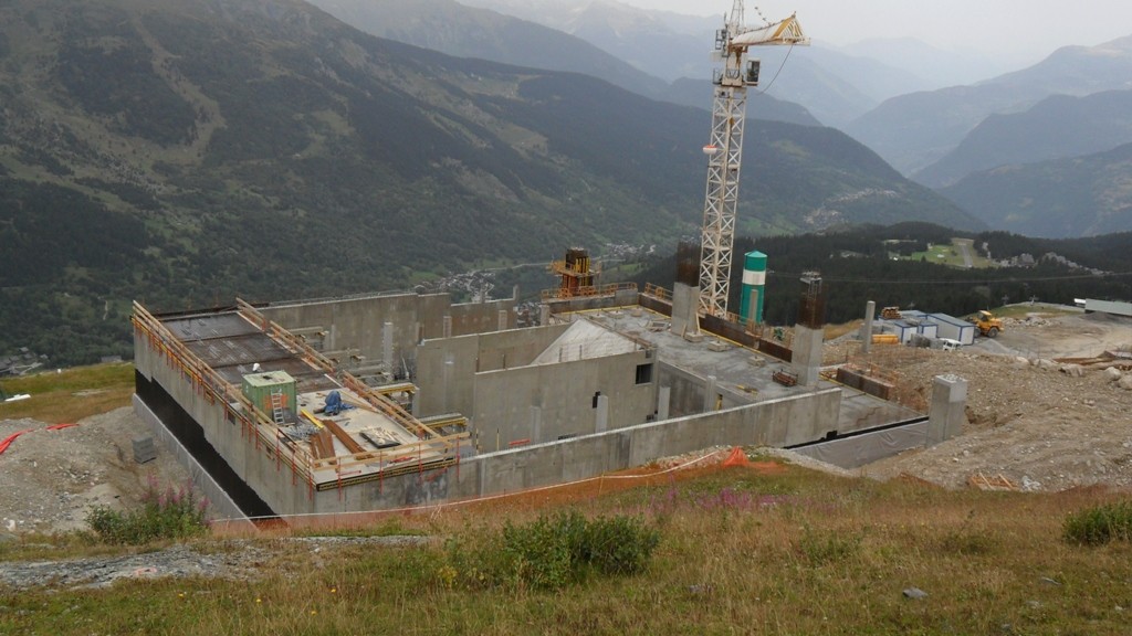

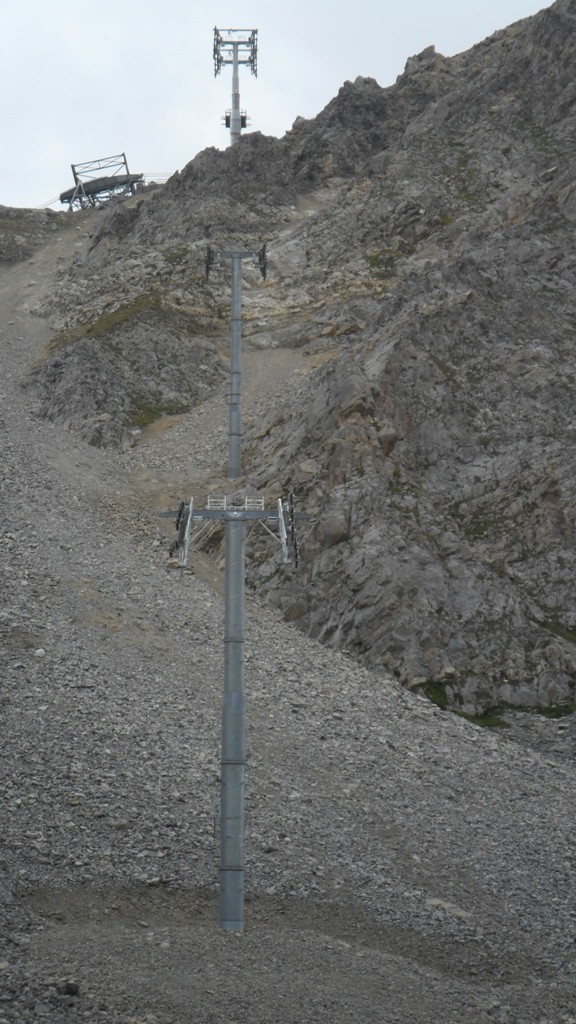

Bonjour, voici une petite mise à jour rapide du chantier.

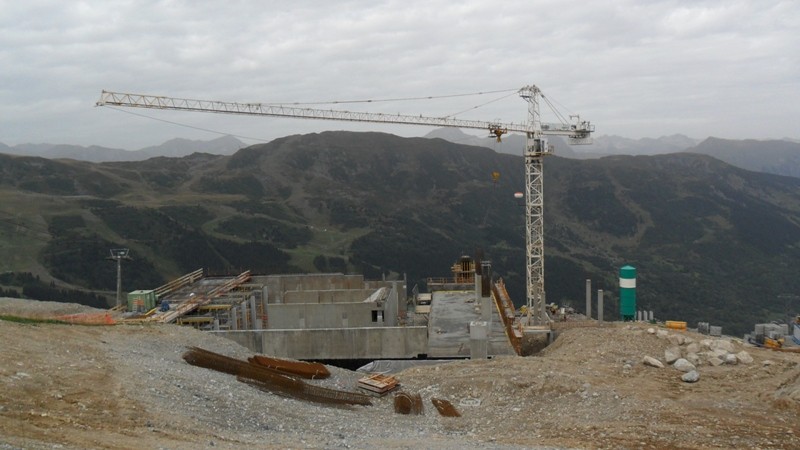

D'abord commençons en G2 G3, pas de grand changement par rapport à mes précédentes photos à part que le bétonnage continue, vous remarquerez ques les massifs principaux de G2 et G3 ne sont toujours pas terminée d’être coulée, étrange.
Passons aux photos.
En G2G3.

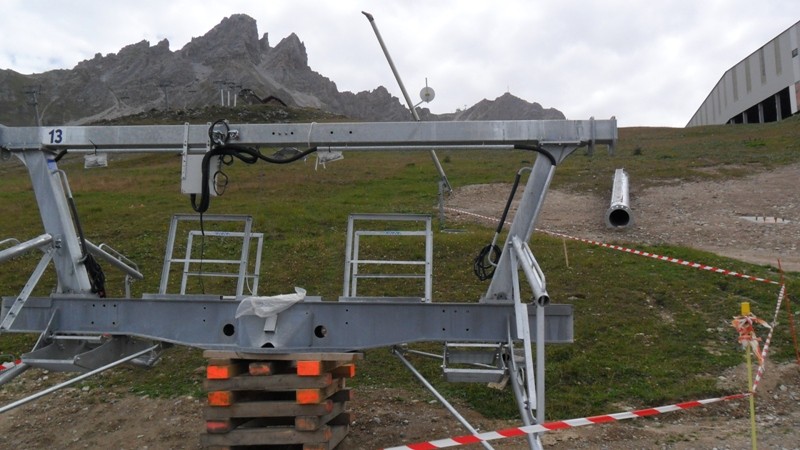

Le P13 qui sera bientot mis en place.

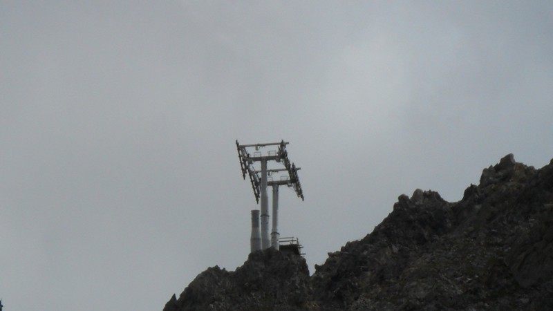

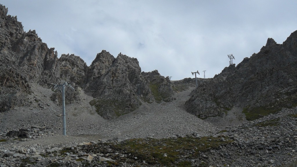

Et puis ceux du couloir tournier et de G4.

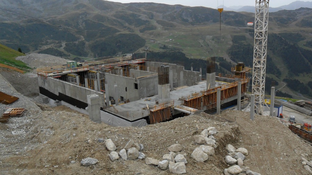

La G4, ont remarque que le P3 n'était pas terminé d’être montée.
Vue de face.
Je n'est pas put montée en G4 car la pluie arrivait désolé.
C'est bien étrange cette histoire, surtout les éléments de gares sont bien marqué chez Image IPB pour leur distination.
Par contre, y a rien à faire, les nouvelles passerelles, je m'y fais pas
Ils ont pris ce type de passerelles pour faires quelques economies, pour moi perso je ne voit guère l'intérèt de ce type de passerelles.
Juste une question, connait on chacun la longueur des deux tronçons.
L'intérêt de ce type de passerelles n'est pas forcément le coût, mais plutôt des problèmes rencontrés lors du montage. En effet les passerelles et les potences sont de plus en plus grosses et donc de + en + lourdes. Il faut donc de nouvelles techniques de levage pour assembler une potence complète. Qui dit plus de techniques dit donc plus de risques pour les monteurs. De plus l'air du temps voudrait que de moins en moins d'opérations de maintenance se fassent depuis le pylône. Les exploitants utiliseront donc plus le panier de service qui est d'ailleurs beaucoup plus sécuritaire que de travailler en suspension dans le vide pour changer des galets par exemple. ainsi nplus besoin d'avoir des passerelles démesurées. De plus pour changer une barrette de sécurité ces passerelles sont largement suffisantes.
