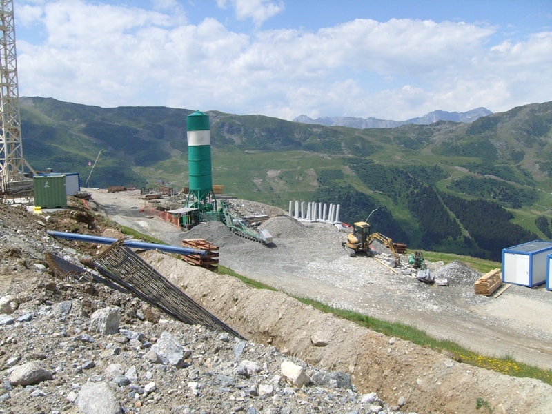

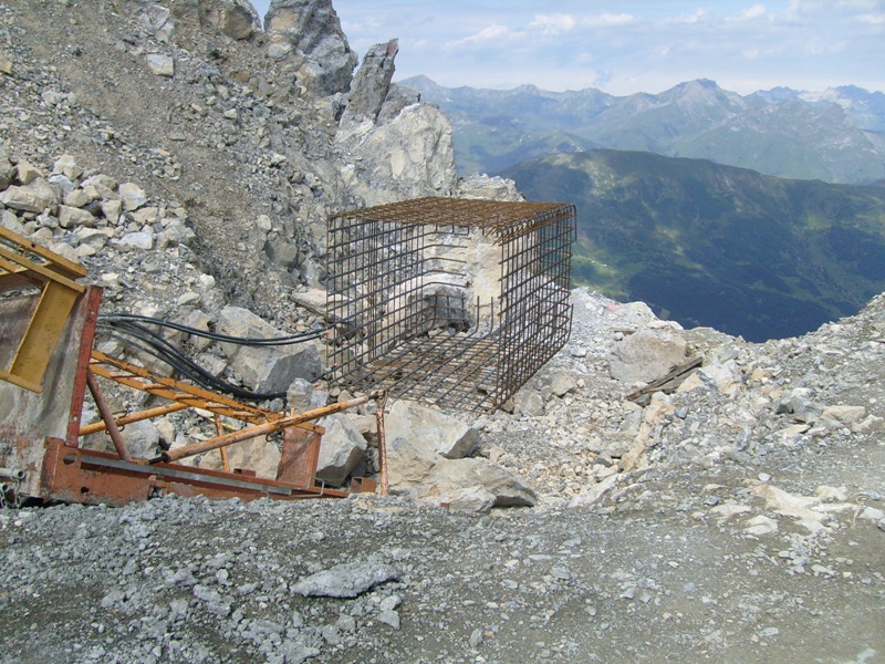

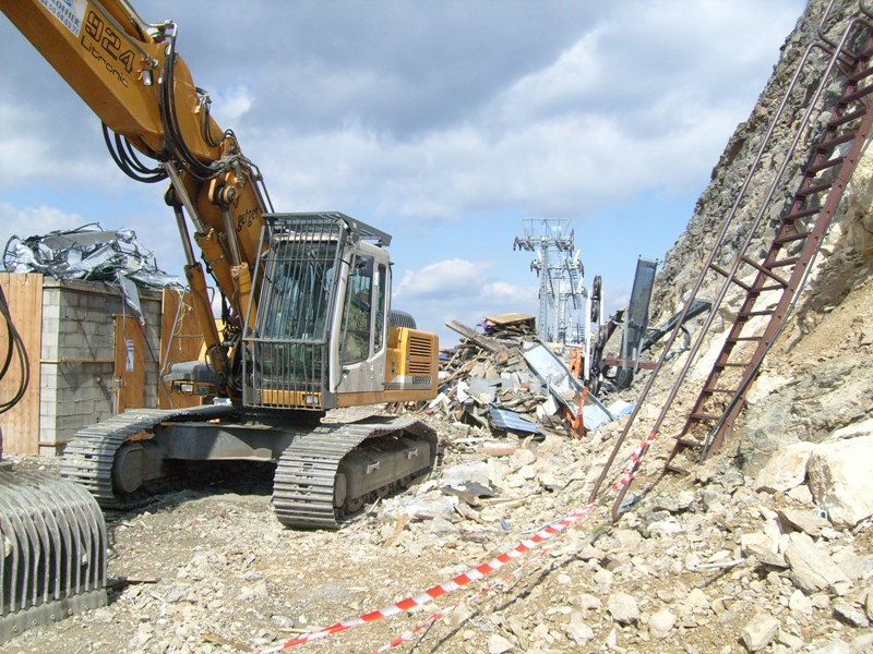

IVoici les photos du chantier.

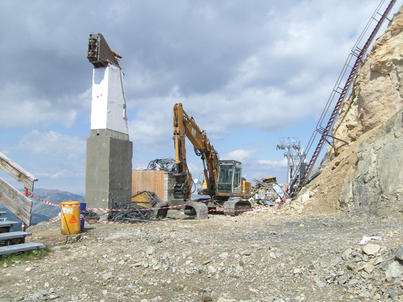

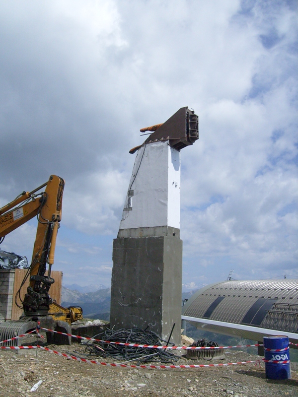

L'ancienne G4 presque complétement rasée

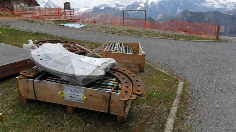

Matériels d’ancrage.

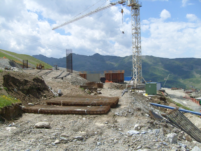

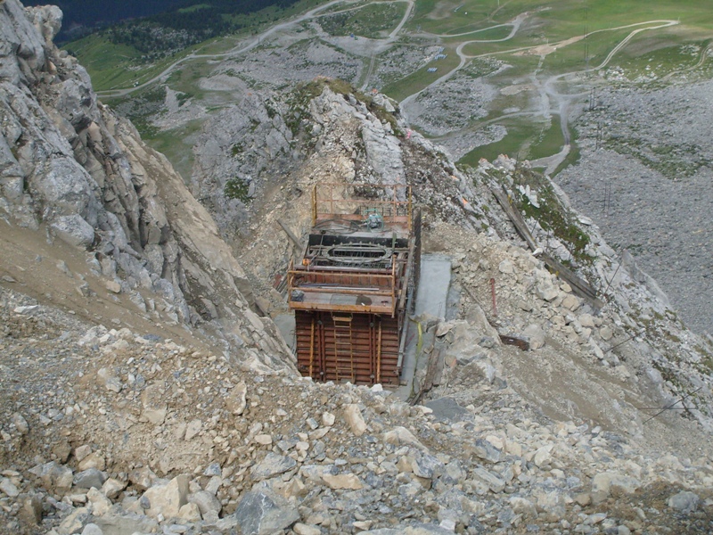

La G4 avec le massif principal.

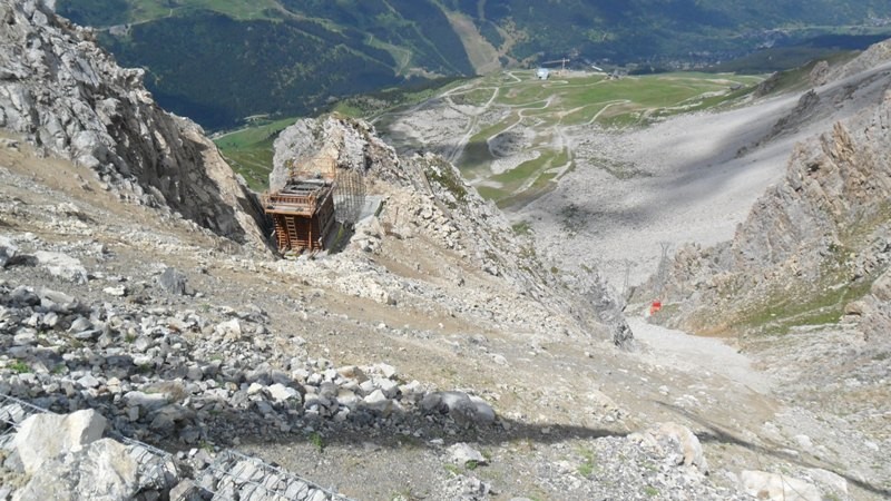

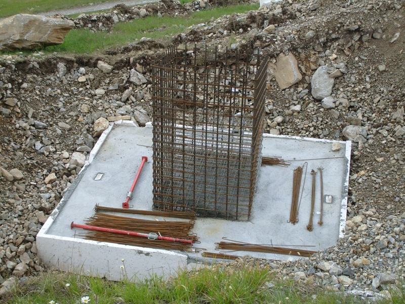

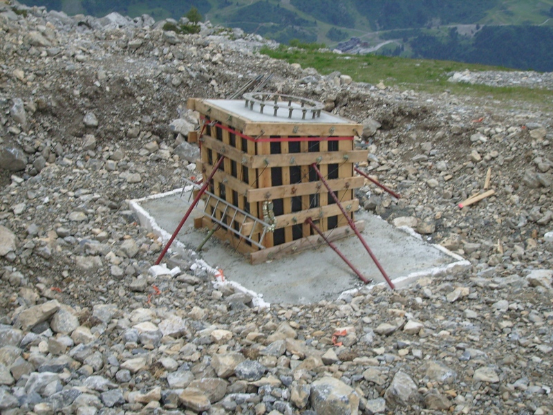

et les deux dernier pylônes d'arrivée donc le génie civil est en cour qui sont le P2 et P3.

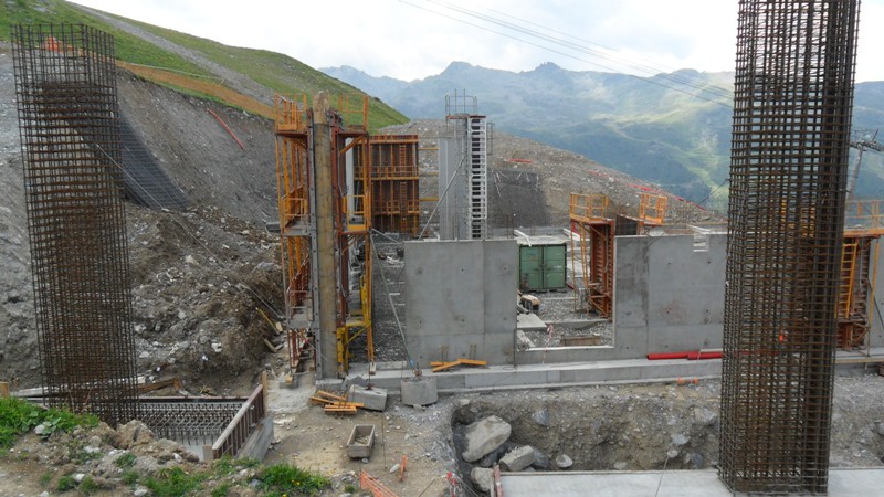

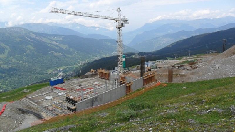

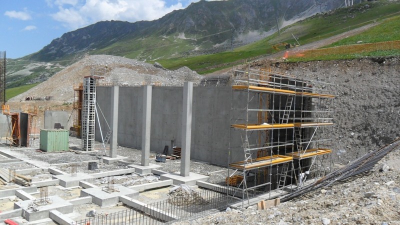

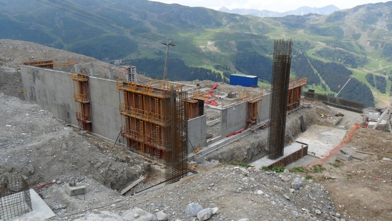

et la G2 G3 qui à bien changé par rapport à la premières visite

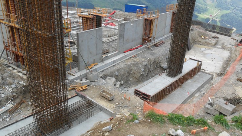

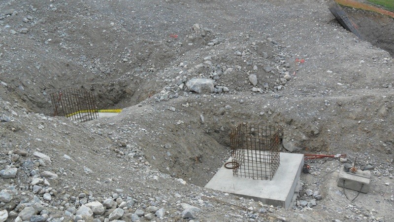

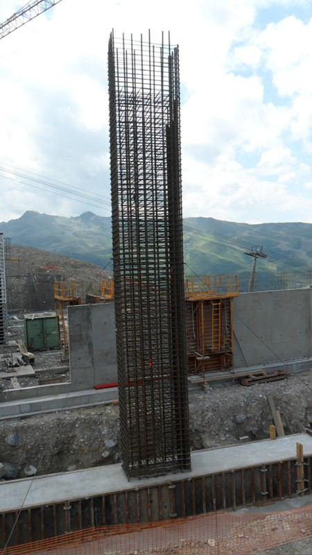

Vue de plus près sur les massifs fonctionnels.
La hauteur des ferraillages est impressionnante.

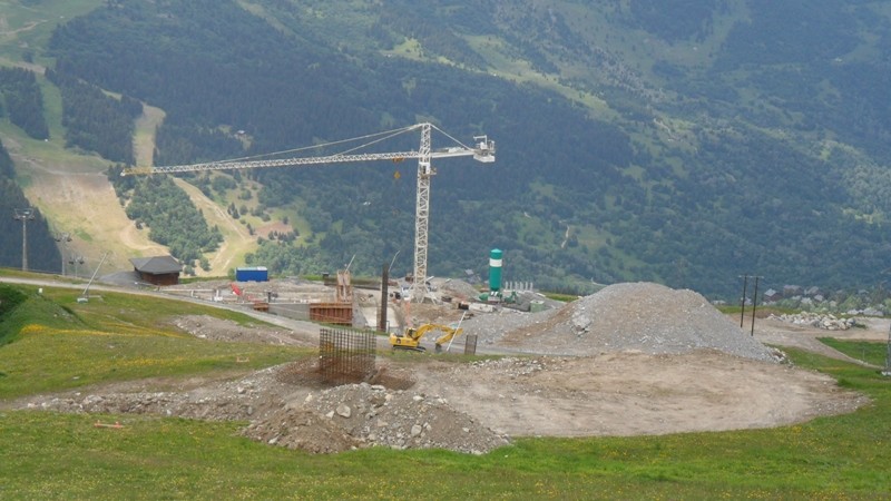

Les fondations du garage avec le massif G3 en arrière plan.

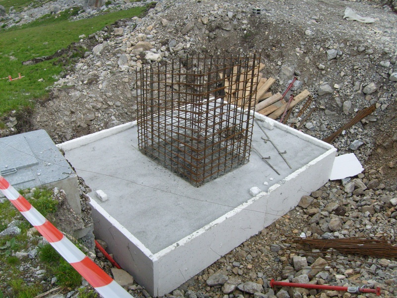

Le P14 et P15.

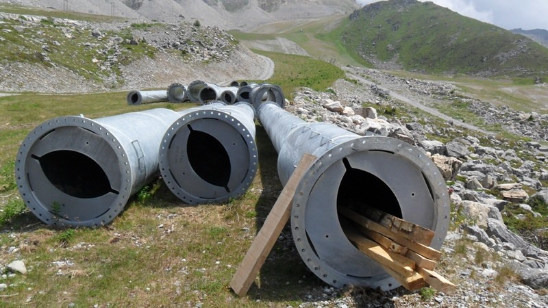

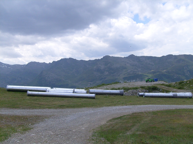

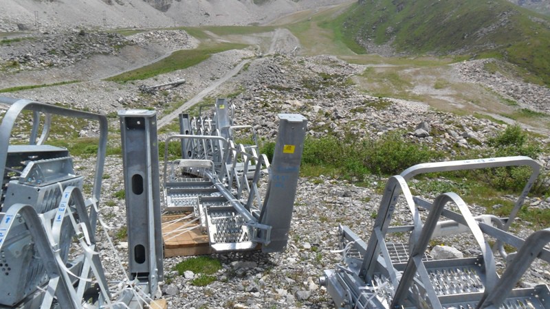

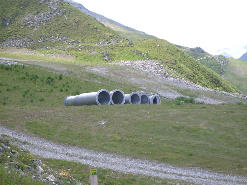

et des éléments de ligne sont arrivée, le deuxième tronçons aura 15 pylônes
Les futs

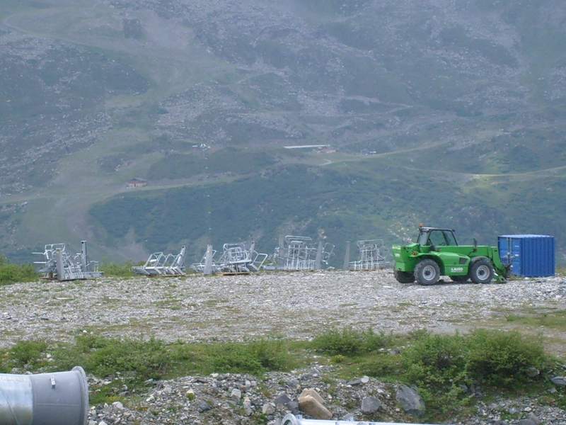

et les passerelles
La futur télécabine ne suit pas le tracé de l'ancienne en raison de la trop forte pente qui n'est plus conforme au niveau de la législation d’où le choix du nouveau tracé..
et voila pour ce suivis, d'autres photos suivront plus tard.

Merci Ariana pour ces photos.
En tout cas le démontage de l'ancienne G4 va très très vite ....

Merci pour ce suivi ! Avec les ferraillages en G3, on devine maintenant bien le léger virage de la ligne; le garage prend forme...
Environ une dizaine de jours, ça me semble normal comme délai... un démontage rapide avant l'hiver était une des conditions imposée par la mairie à Alpina pour l'obtention des autorisations .

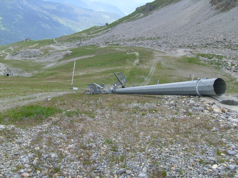

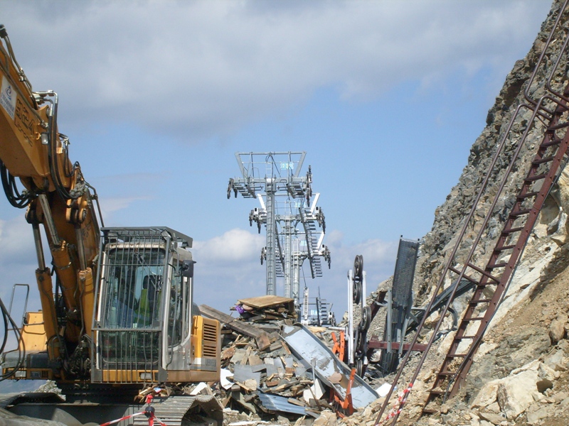

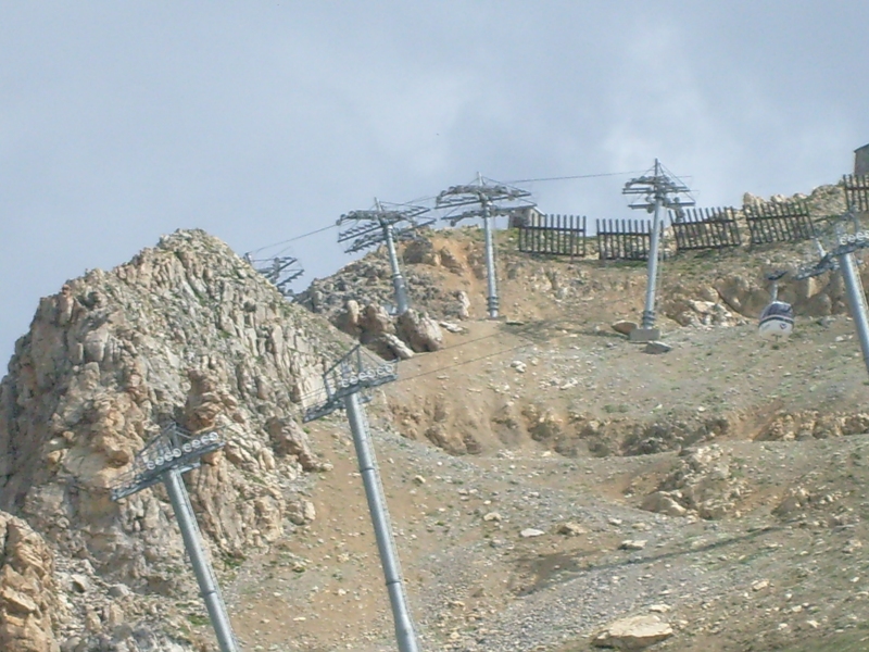

photos du démontage de l'ancien appareil

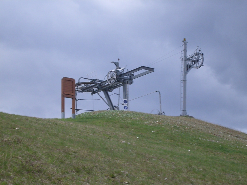

une photo du démontage du téléski, seulement la G1 et la G2 sont en état

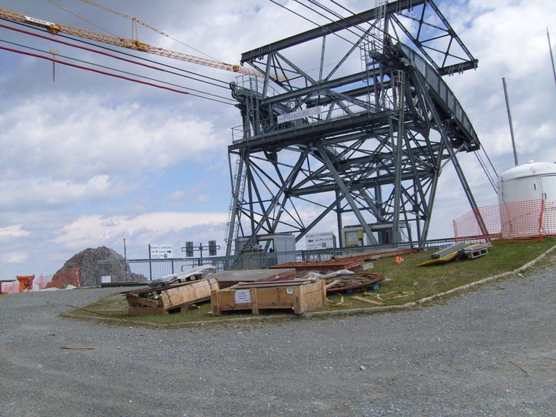

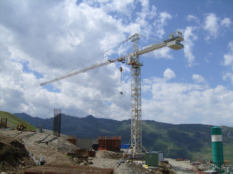

et maintenant la gare sommitale nouvel appareil
le téléphérique de la saulire
et la ligne du futur télécabine
le matériel comme les fûts ou autres

En tout cas la webcam est revenue et ça y est notre bon vieux TKD Combe n'est plus qu'un vaste souvenir.
Sniff ;)

Si ça peut te réconforter : la G2 du TK Combes est toujours en place... je reviens de la Saulire, quelques photos sous peu !
(vue ici depuis la TCD8 Pas du Lac, en début d'après-midi)

Merci Persil pour ton soutien dans tels moments.... Sniff ;)
Mais elle semble quand même en position de démontage... Faut se faire une raison. :)

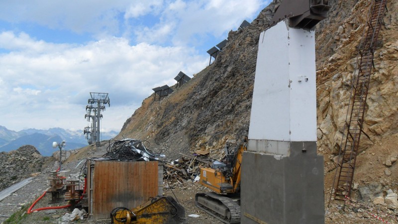

Non loin, il ne reste plus que quelques ferraillages explosés de la G4 Burgin-Saulire, devant l'ex-local d'exploitation reconverti (apparemment)

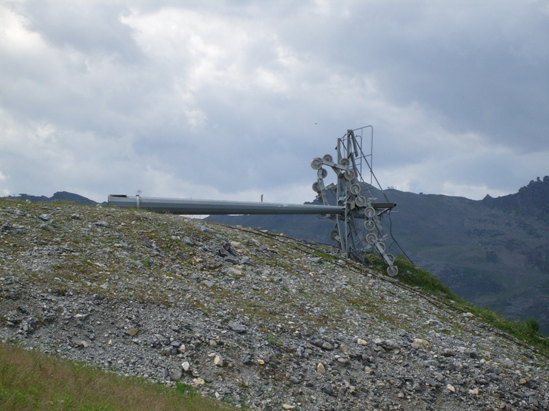

Avançons-nous sur le tracé de l'ex TC parmi les fondations de pylônes aux trous béants... seuls vestiges ?
Non... le P18 est encore là, au bas d'une pente vertigineuse

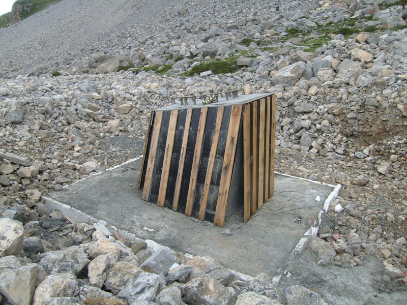

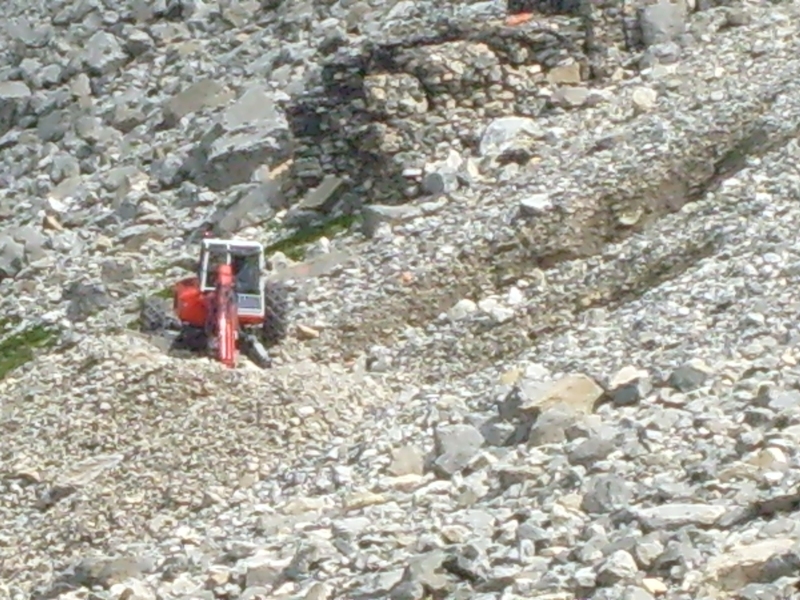

Est prévue une belle portée à partir du P3 : environ 200m jusqu'au P4 situé presqu'en bas du pierrier. Ses fondations ont l'air à peine commencées, plus bas celles du P6 sont terminées. Ce début de fouilles au pied du couloir devrait donc accueillir un double pylône compression P4-P5...?
Fondations P2 - P3
Vue depuis le sentier menant à la Via Ferrata : la pelle-araignée déblaie le bord d'une fouille du P1 qui sera inclus dans la gare
Les pierres roulent dans le couloir, plus haut la grue livre les banches du massif de la G4
Puis la pelle manoeuvre pour se dégager du bord du trou :

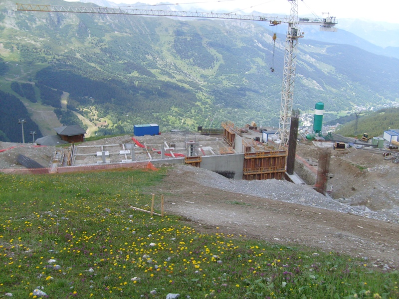

Plus bas... zoom sur le chantier G2-G3
