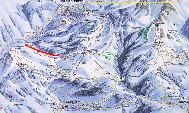

Villars, station des alpes vaudoises, verra un nouveau chantier cet été avec la réalisation d'un TSD6 à la place du TSF2 Petit Chamossaire. La nouvelle installations sera construite par Poma, qui a déjà réalisé plusieurs installations sur le domaine skiable dont quatre téléportés débrayables.
Le nouvel appareil aura un débit de 2000p/h et sera exploité à une vitesse de 5m/s.
Le but de cette réalisation est d'amélioré l'attractivité du secteur du Petit Chamossaire, en améliorant le débit, la vitesse et le confort sur cet axe jusqu'ici sous-exploité du domaine skiable.
Avec ce remplacement, le temps des TSF2 WSO sera définitivement révolu à Villars, domaine qui à compté jusqu'à 5 appareils de ce type.
Caractéristiques de l'ancien appareil:
-Constructeur: WSO Städeli
-Année de construction: 1971
-Altitude aval: 1715m
-Altitude amont: 2037m
-Dénivelé: 322m
-Longueur: 1107m
-Vitesse d'exploitation: 2.3m/s
-Débit: 720p/h
Et du nouveau (à priori pas de changement dans les caractéristiques géométriques):
-Constructeur: Poma
-Vitesse d'exploitation: 5m/s
-Débit: 2000p/h
Les premières photos du chantier sont disponible sur le site de Télé Villars Gryon:
http://www.tele-villars-gryon.ch
^^31.03.2011, la poulie de la gare amont est tirée par deux dameuses près de la gare amont
