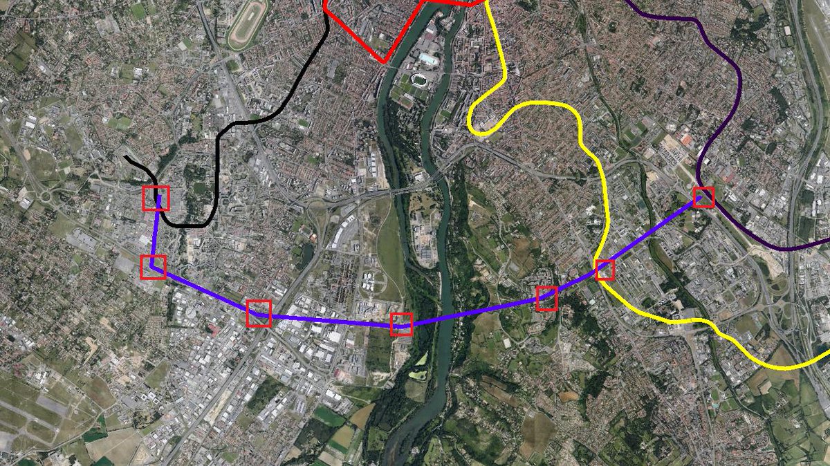

Tracé global du téléphérique urbain sud Montaudran/Basso-Cambo (8,6 km, 7 stations, 5 virages) :
https://pbs.twimg.co...RnzIEAEHSrM.jpg

Du coup , ce sera une TC monocable?

Le marché n'a pas encore été lancé. Ce profil en long "monocable" était annexé à l'appel d'offre pour la réalisation des études géotechniques en juin 2015, justement pour joindre le travail de ces études au futur appel d'offre à venir courant 2016. A l'option initiale 3S de 2013, la nouvelle équipe en place a souhaité compléter l'appel d'offre à venir avec l'option télécabine monocable (les constructeurs qui répondront à l'appel d'offre du téléphérique urbain sud auront donc la possibilité de proposer un téléporté 3S ou bien monocable).

Pour l'instant rien n'est arrêté. L'article de La Dépêche de jeudi dernier précise bien qu'il y aura bien les 2 technologies en compétition 3S et monocable lors de l'appel d'offre de la première phase du téléphérique urbain sud (Oncopole / Hôpital Rangueil / Université Paul Sab).
Mais l'expert en transport par câble que tu es vois bien à travers le projet définitif (métro A Basso Cambo - futur métro Montaudran : 7 stations et 5 virages) que la technologie 3S n'est pas envisageable. A moins que tu es en tête l'exemple d'un 3S avec plusieurs gares intermédiaires avec virages, je suis preneur ;)

En soit, le "seul" soucis avec un 3S en 6 tronçons, c'est le prix qui risque d'être beaucoup plus élevé que celui d'un TCD à nombre de tronçon équivalent. Pour le reste, il n'y a pas à mon avis d'impossibilité technique forte:
-les câbles porteurs devront probablement être indépendants d'un tronçon à l'autre, mais cela veut juste dire qu'au lieu d'avoir 4 porteurs longs il y en aura 24 plus courts. Ce qui a des implications au niveau coût et place utilisée, mais rien d'insurmontable.
-si le câble tracteur peut être réutilisé d'un tronçon à un autre, tant mieux, ça diminuera le nombre de chaines cinétiques à installer, mais sinon, cela voudra "juste" avoir 6 tronçons indépendants avec transfert des cabines d'un tronçon à l'autre. Ce qui n'a rien de bien sorcier à réaliser.
-au niveau de la place prise par les gares, le 3S de Coblence a montré qu'il est possible de faire des gares relativement compactes dans le même style de celles des TCD, sans même nécessité d'avoir des fosses pour contre-poids (ancrage fixe pour les porteurs "en hauteur" et mise en tension par vérin des tracteurs). De plus, les TCD urbaines existantes ont généralement des stations plutôt du genre massive vu tous les locaux annexes qui y sont attachés. Donc la taille généralement un peu plus importante des gares de 3S par rapport à celle des gares de TCD ne devrait pas poser trop de problèmes.
Reste le problème du prix. Mais ça c'est un problème avant tout commercial et politique...
