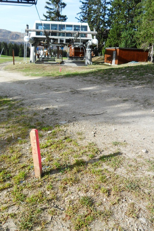

Quelques photos de l'appareil dans sa version fixe (septembre 2013) vous pouvez distinguer les futurs emplacements des piliers de la gare marqués par des signalisation oranges.

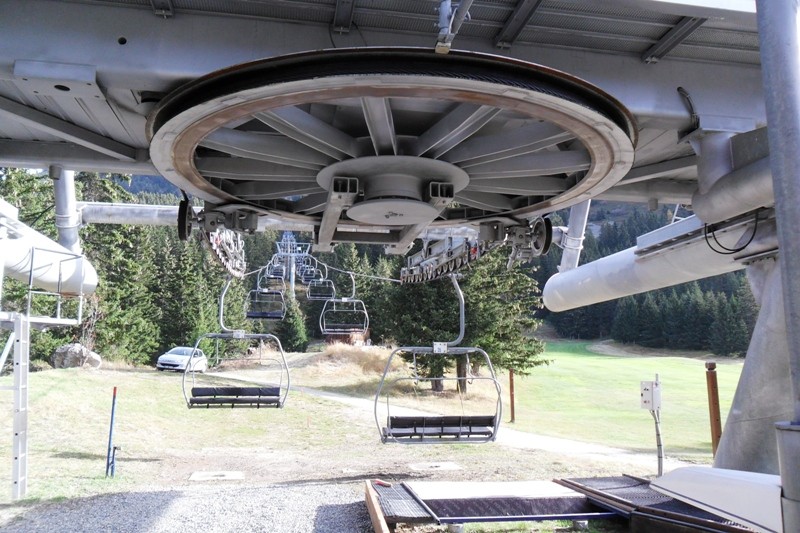

La poulie motrice qui sera changée.
