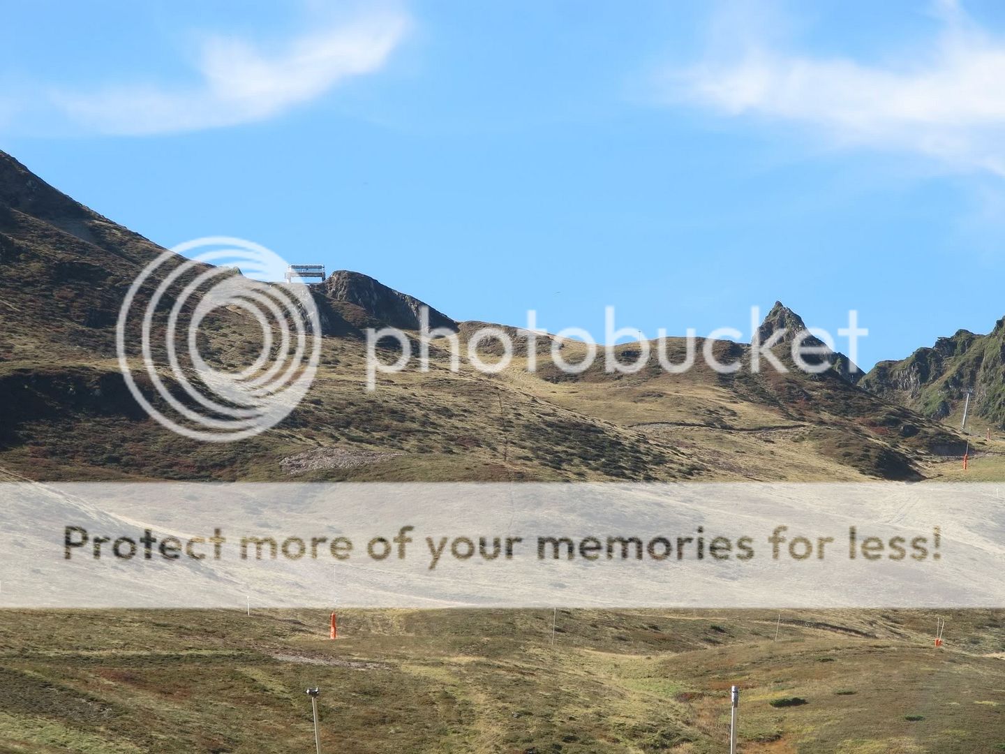

La G2 depuis la G1 :

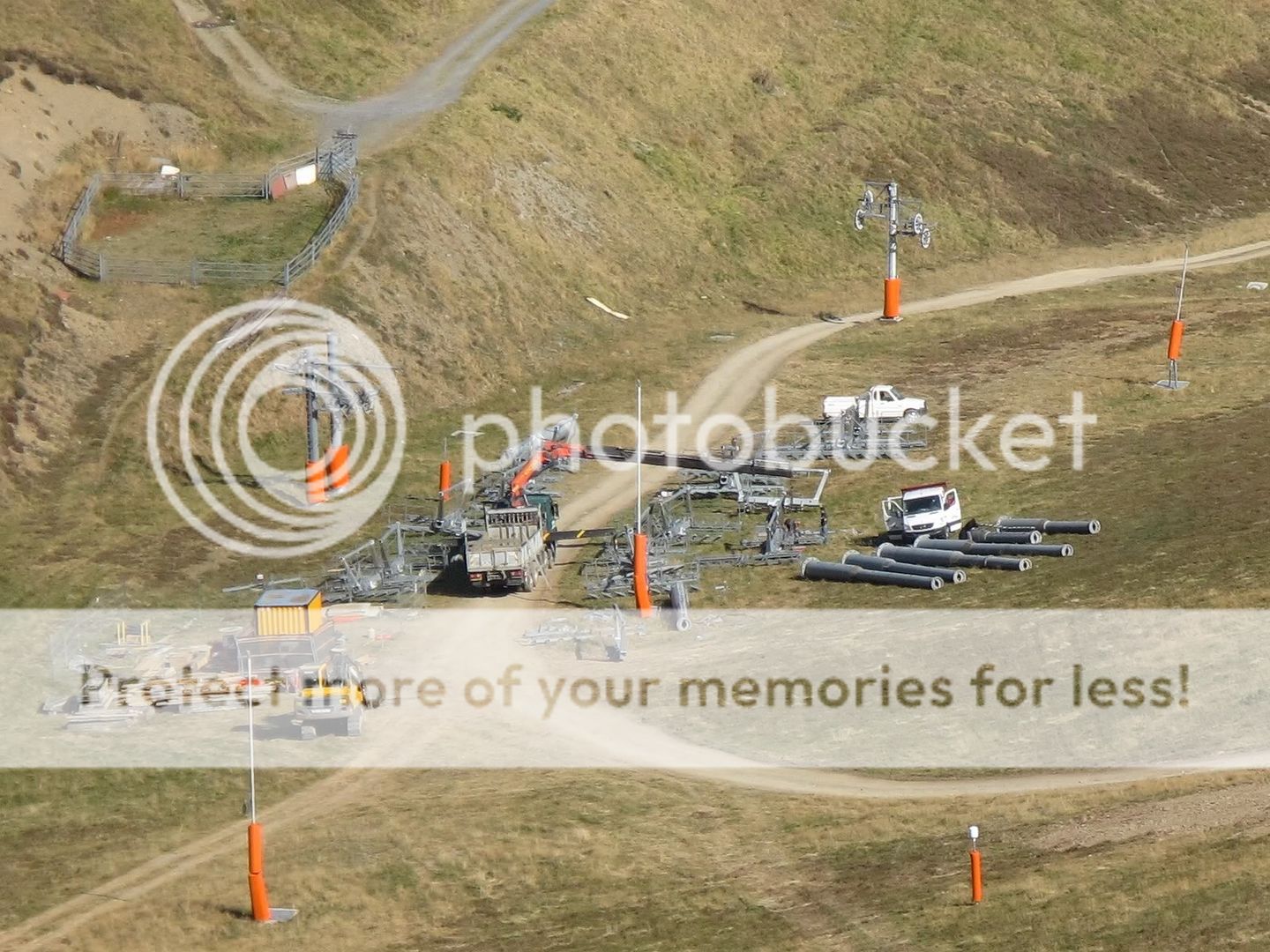

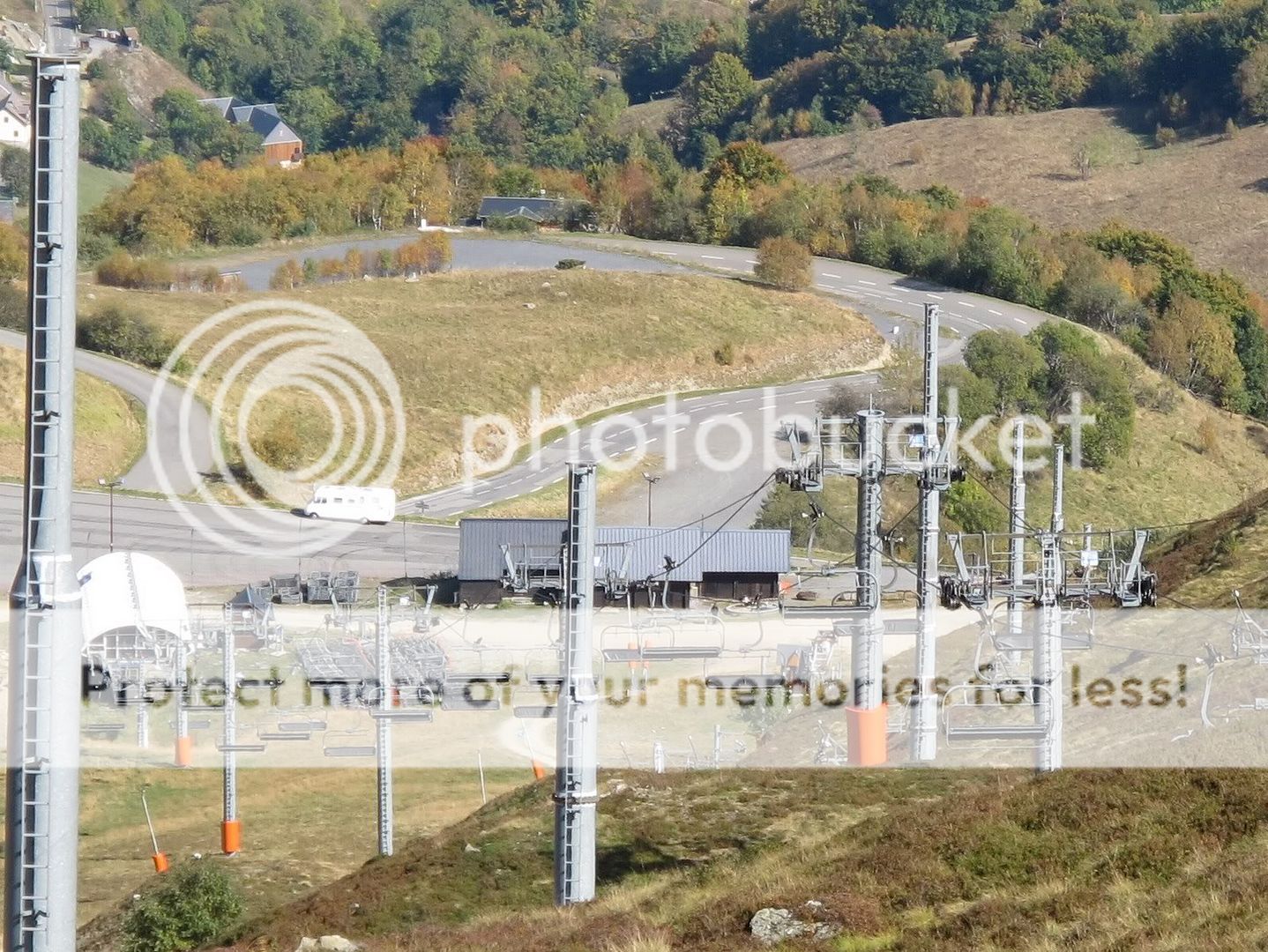

La zone de chantier SOMERM pour préparation des têtes de pylône :

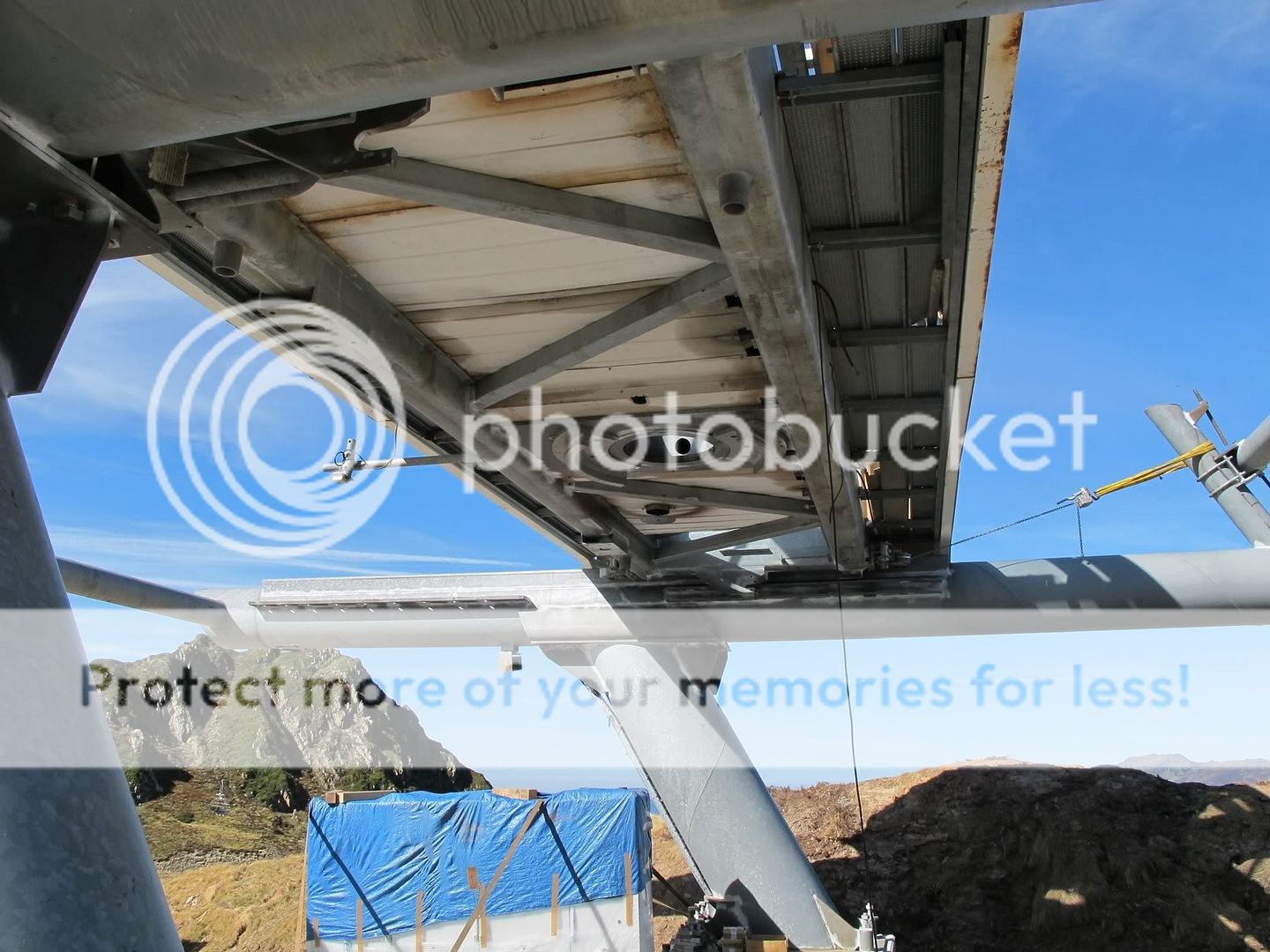

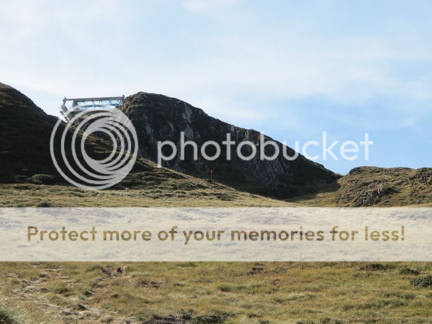

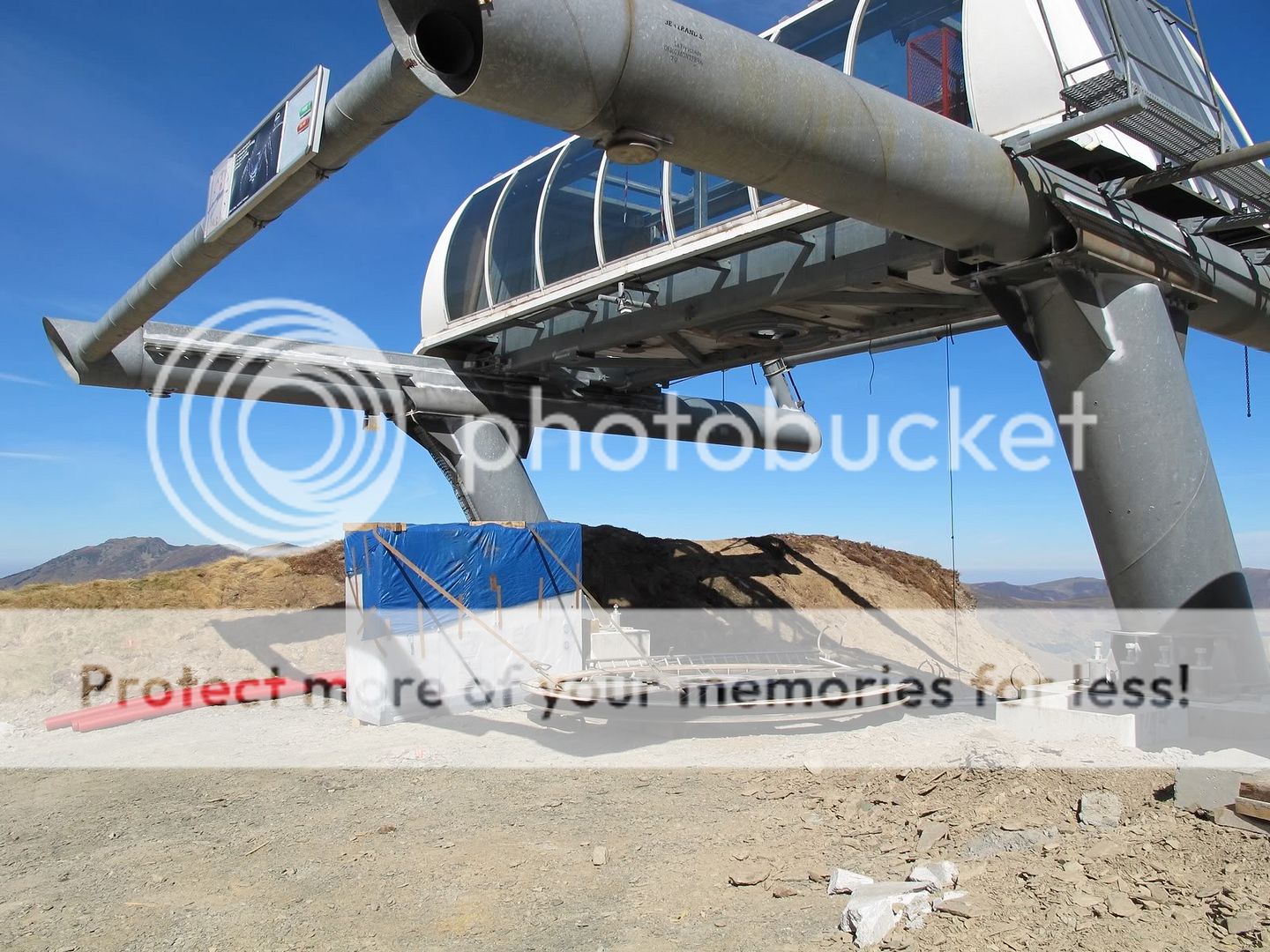

La G2 vue de dessous : Elle semble vide...

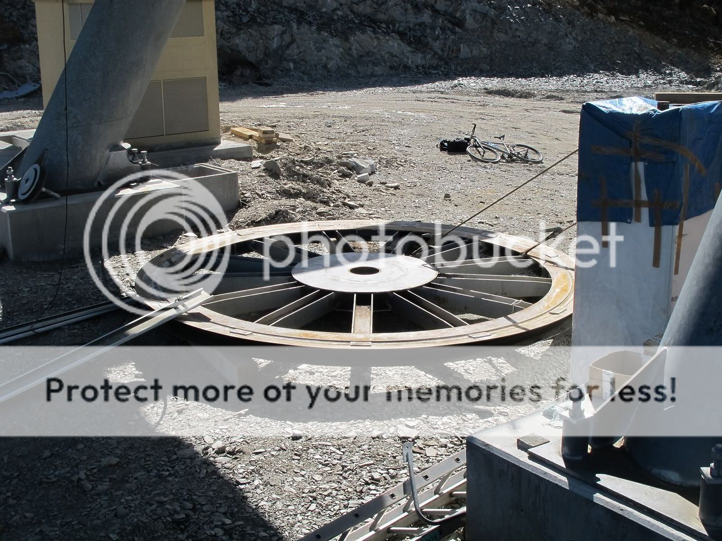

La G2 bien vide avec les nouvelles armoires électriques sous bâche attachées à la poulie motrice au sol (c'est l'ancienne)
Eh oui, c'est bien totalement vie. Même pas de vérins, rien, nada.

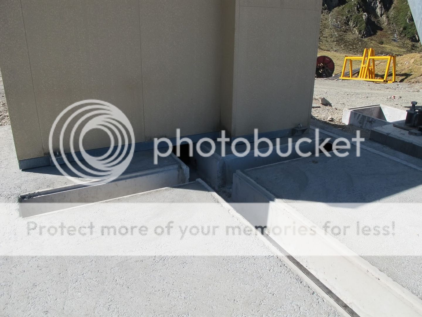

La poulie motrice et les pieds le la gare avec un boulonnage très partiel :

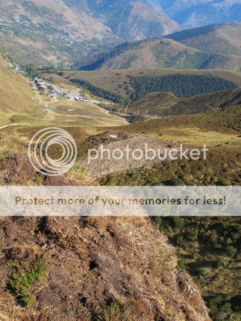

Tout la ligne depuis la G2 :

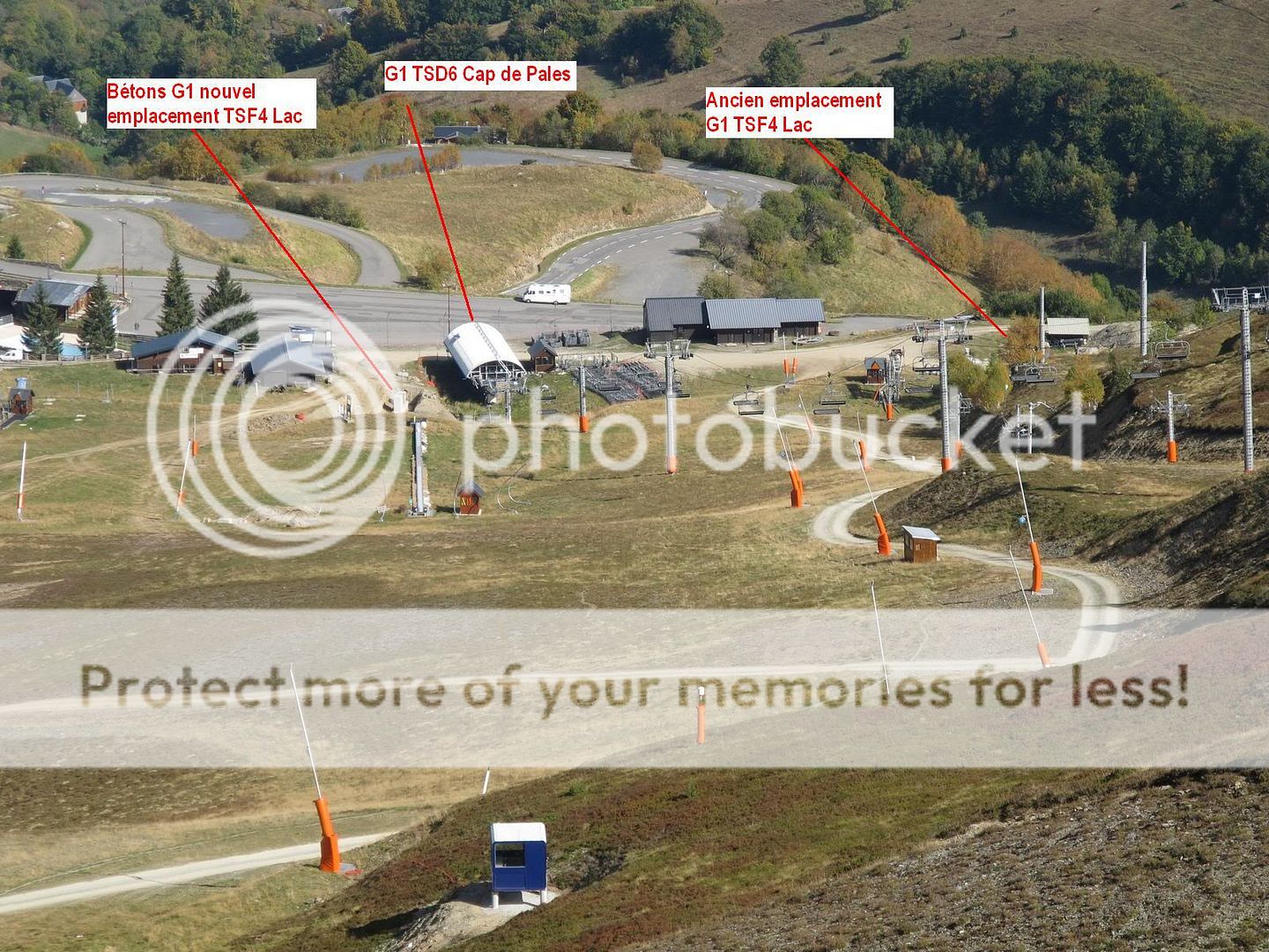

Ce montage reprend donc bien pile poil le tracé de l'ancien TSF2 avec comme seule différence une G1 décalée de 20-30 pour être positionnée à coté de la G1 du TSD6. Pour faire la place de la G2, la montagne a été excavée. La cablette pour tirage de la ligne est arrivée en G2 (Fournisseur : Redaelli).
Ce samedi, la SOMERM était au boulot au niveau de la préparation des têtes de pylônes.

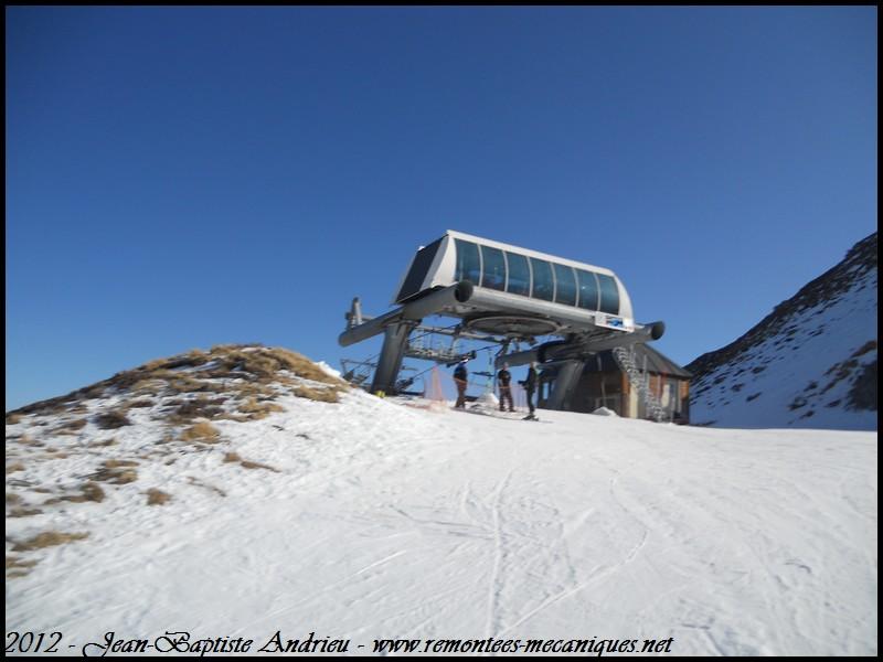

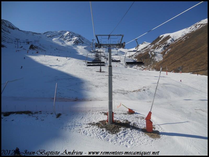

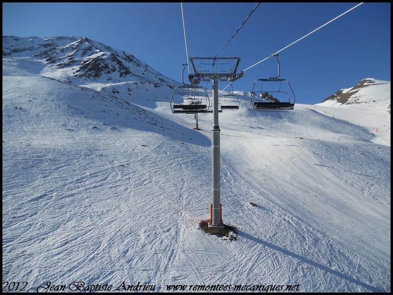

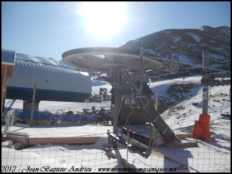

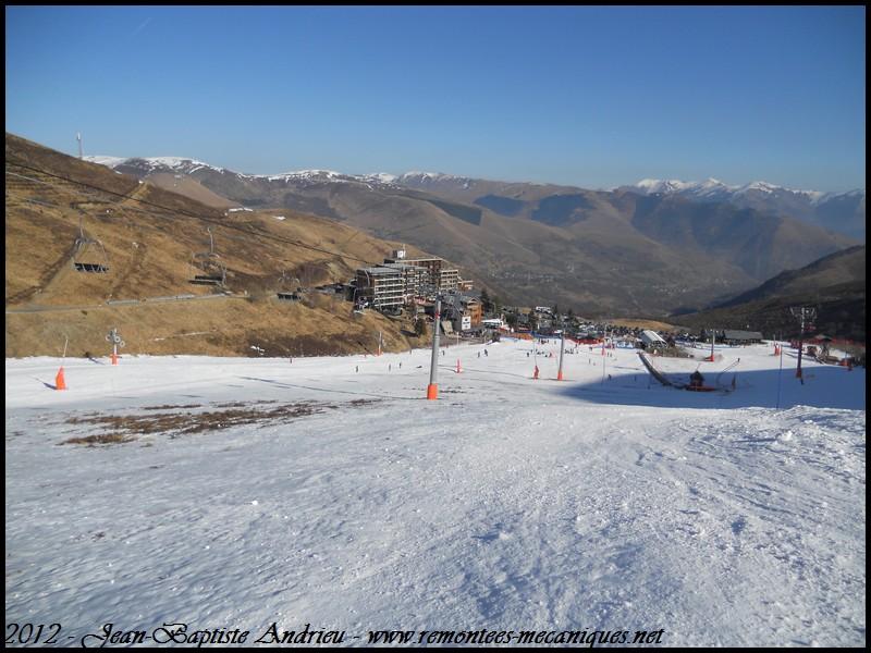

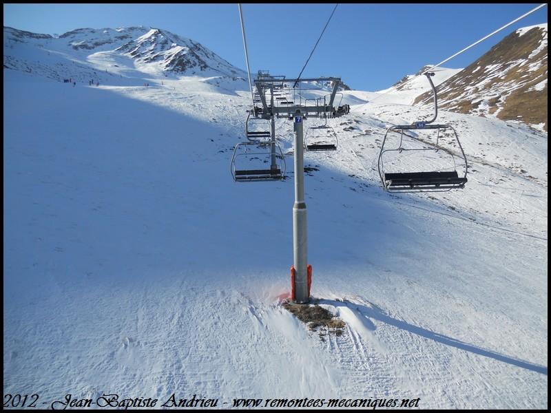

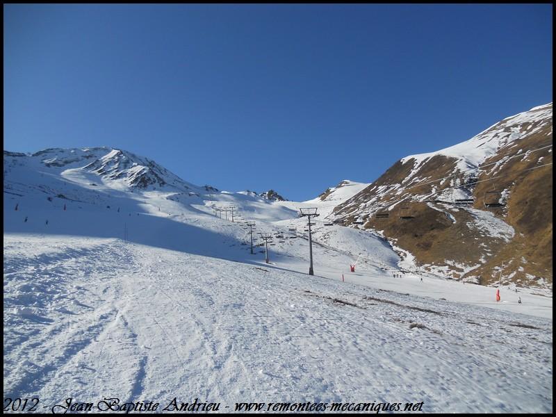

J'ai pu moi aussi prendre ce télésiège hier. Je vous poste donc quelques unes de mes photos que j'ai pu prendre hier. Photos prisent le 15/01/12 :
D'autres infos techniques : il y a en tout 164 sièges et 18 pylônes.

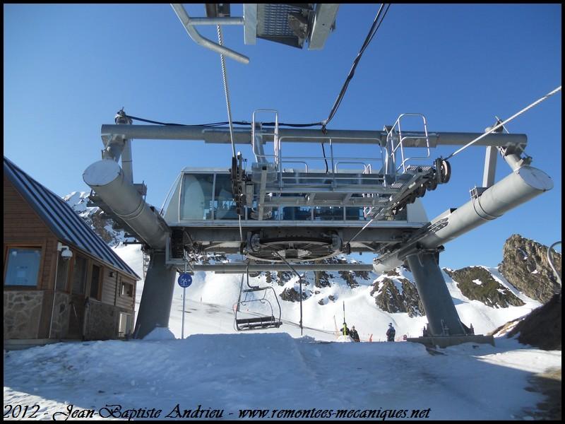

Salut à tous,
Merci pour ces photos et ce suivi de chantier...
Avez vous remarqué que les potelets à l'avant des chemins de roulement ont reçu des contrefiches bridées.
C'est bien la première fois que je vois un tel montage sur une Alpha.
Tout comme les ferrures qui se trouvent sous la plaque du réducteur (photo dans le post numéro 22).
Sauf erreur de ma part, le motrice reçoit une chenille en lieu et place des guirlandes d'origine. En revanche, elle a conservé sa passerelle étroite mais perdue son échelle au profit d'un escalier monté vers l'arrière ce qui n'est pas courant...
Si vous avez des photos de la gare en service, je suis preneur.
