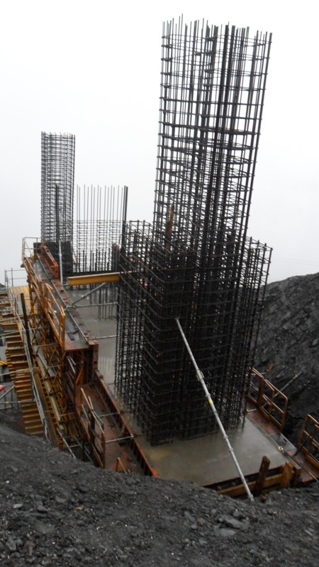

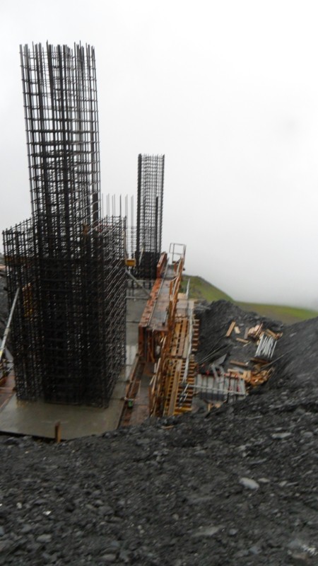

Bonjour, voici une petite mise du chantier, elle fait partie d'une visite que j'ai organisée avec l'entreprise chargée de la réalisation de la G2, malheureusement le temps n'était pas au rendez-vous, peu de photos seront visibles.

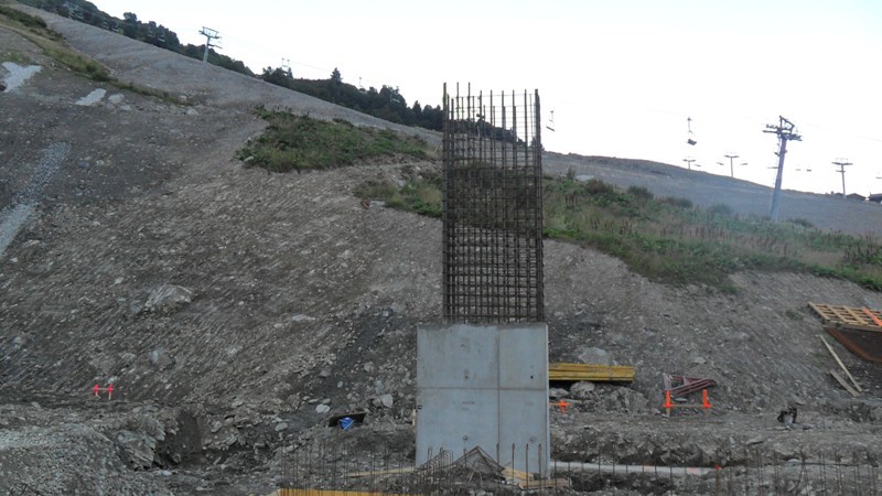

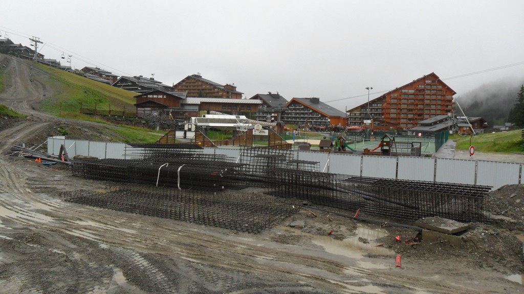

La G1 avec les ferraillages à béton, 300 m/3 de béton seront à couler pour leur réalisation. Aux dernière nouvelle il semblerait que pour la partie mécanique, que la méthodes utilisée sur biolley soit de nouveau réutiliséé sur plattières mais uniquement sur G1.

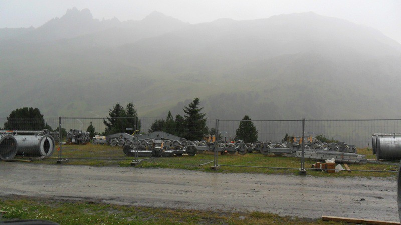

Les éléments de la ligne.

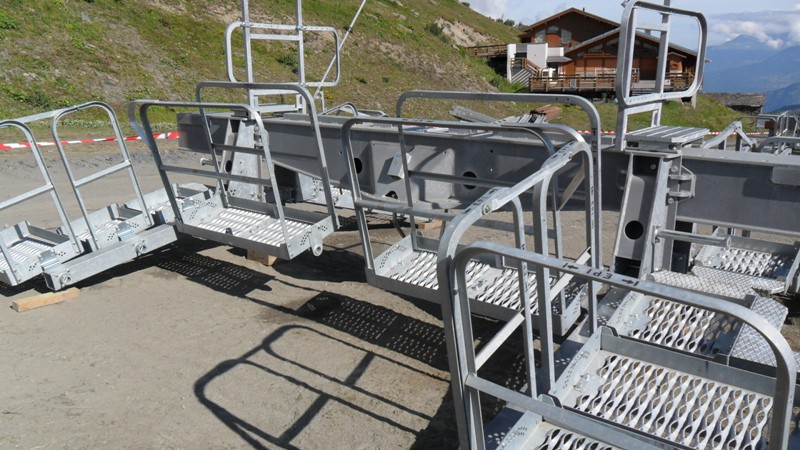

Les têtes de pylônes.

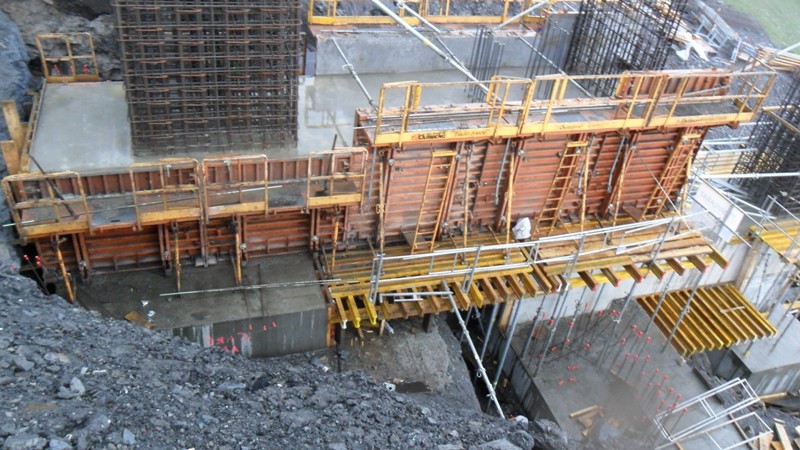

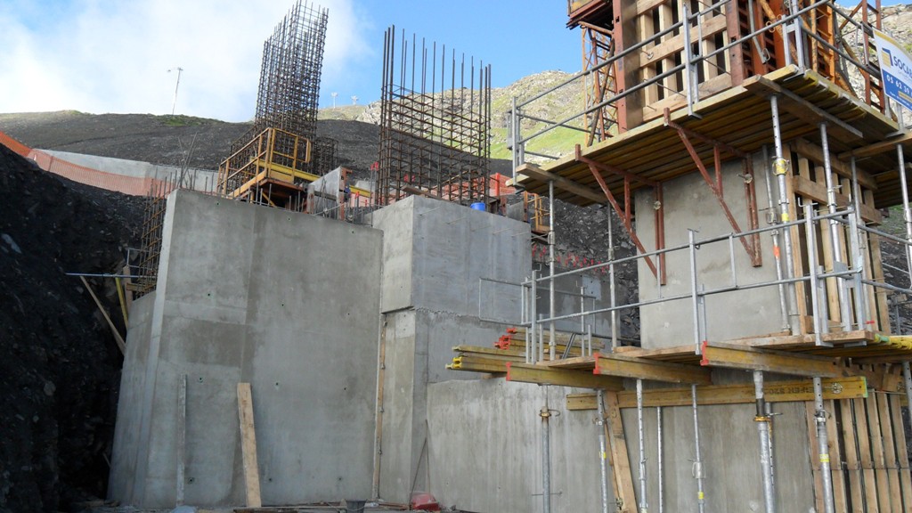

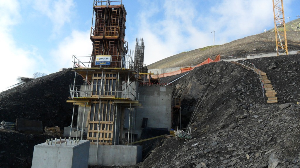

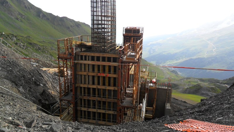

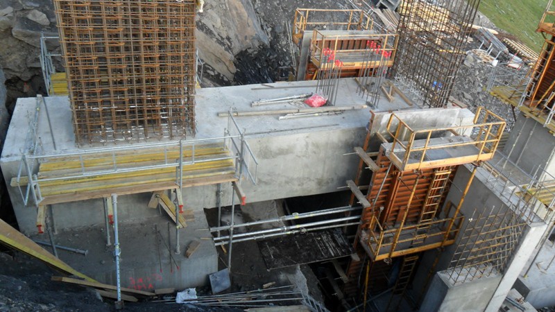

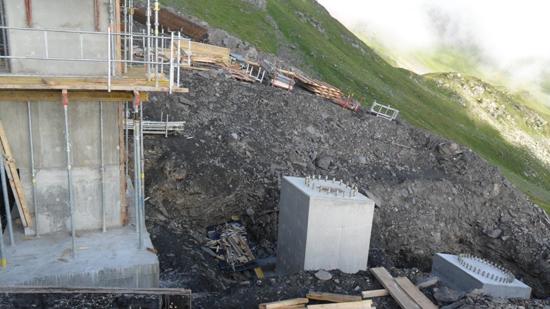

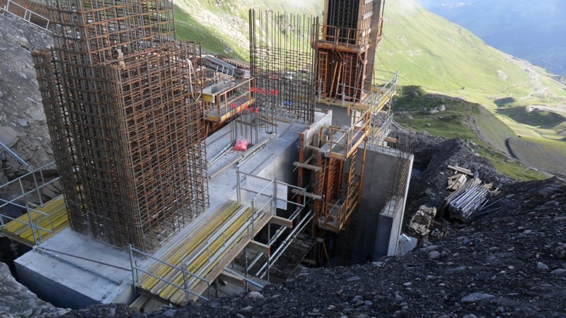

La G2 avec les seul photos des massifs fonctionnel.
Ces massifs sont les éléments les plus important à réaliser du chantier car ils nécessitent une grosse quantité de béton et de ferrailles. ce sont à ce jour les plus gros massifs réalisés sur une télécabines, 300 m/3 de béton et 20 tonnes de ferrailles sont nécessaire à leur réalisation.
Les voici en photos avec différents angles de vue.
Vous pouvez distinguer à l'arrière plan le P20 et P21.
Pour la réalisations de la G2, 2800 m/3 de béton et 300 tonnes de ferrailles seront nécessaires pour l’ensemble du bâtiment.

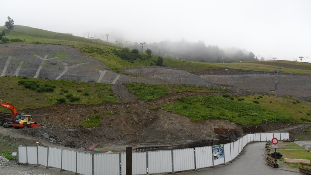

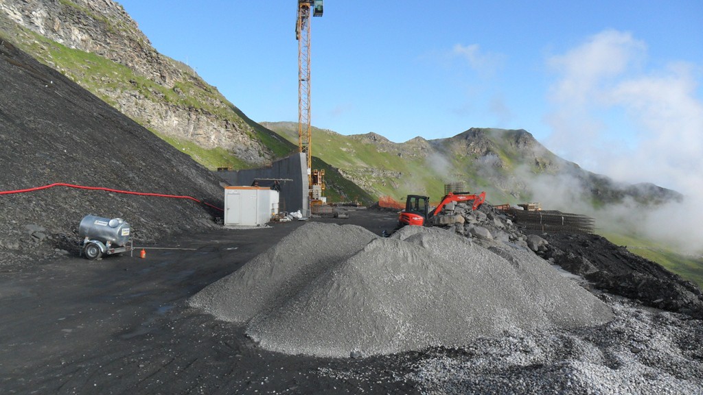

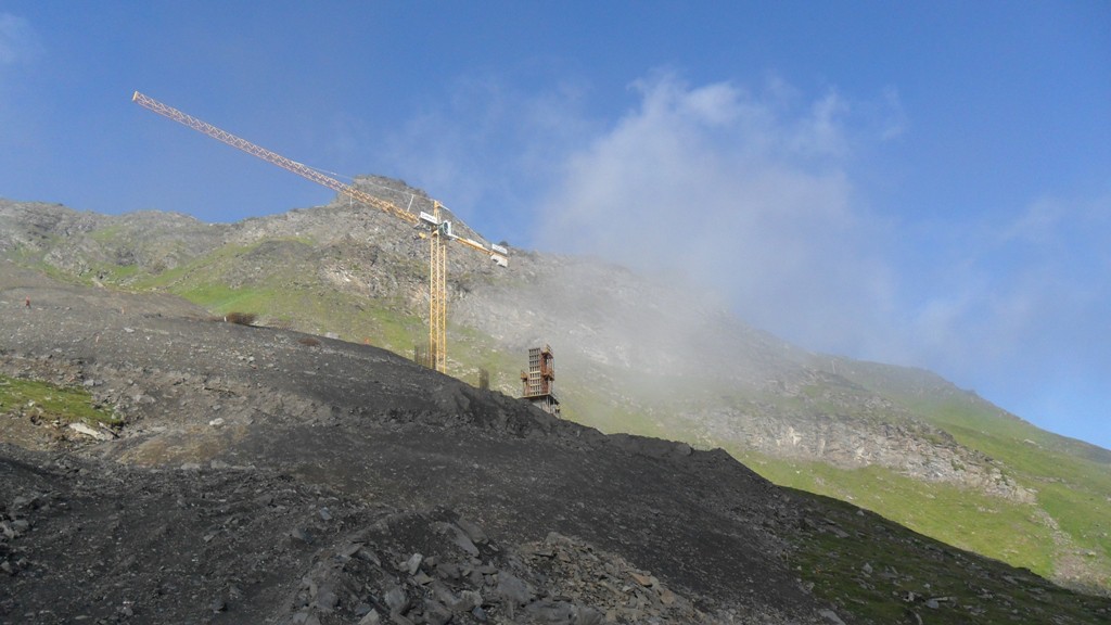

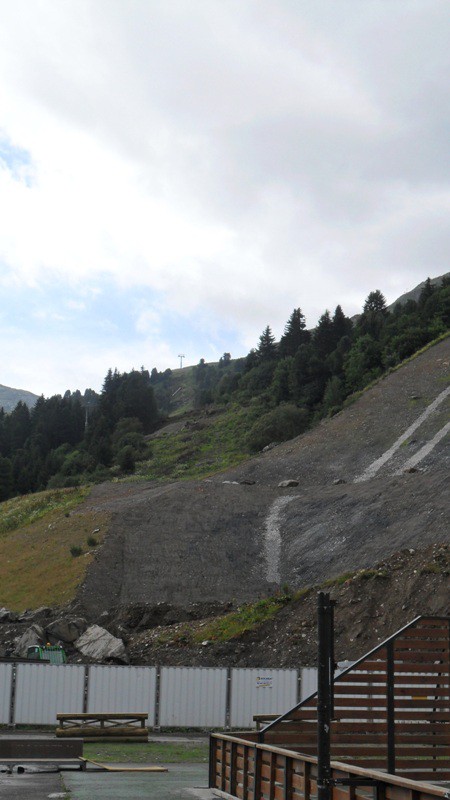

Bonjour, voici une mise à jour du chantier des plattières avec un excellent soleil de dimanche.

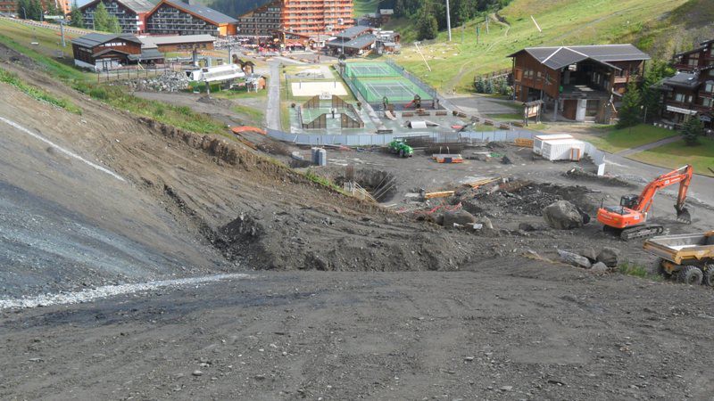

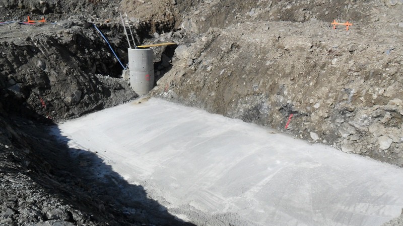

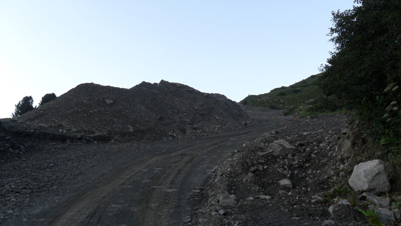

D'abord ont commence en G1.

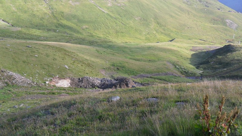

Les terrassement sont presque achevé.
L'emplacement de la futur G1, un béton de propreté à été coulé, la mise en place des massif des gare va bientôt commencé.

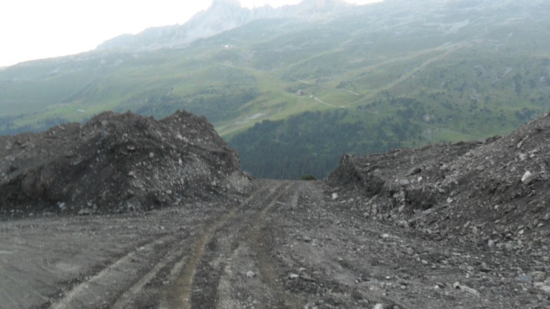

et le terrassement des pistes qui sont gigantesque voir même un peu trop, mais bon il faut compensé la suppression de l'ancienne intermédiaire pour les débutant .

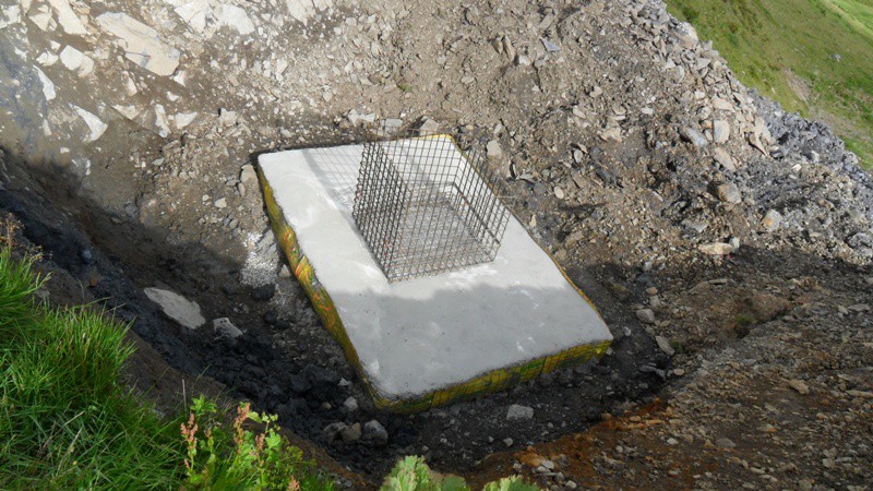

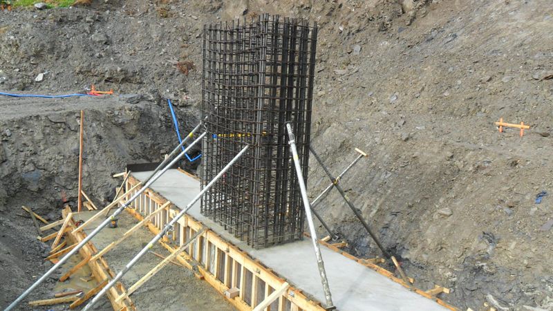

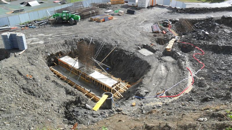

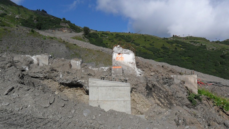

Les massifs de la ligne.
Le P10 devant les anciens de la G2G3.
Le P17.

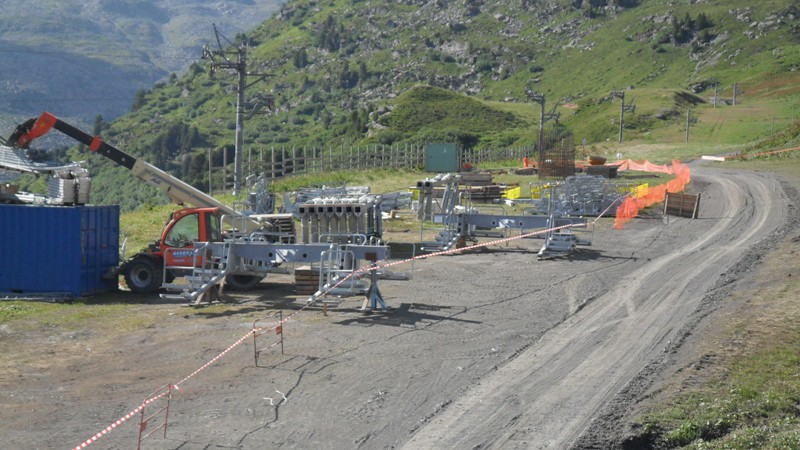

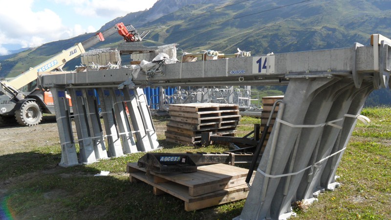

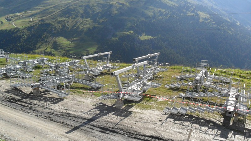

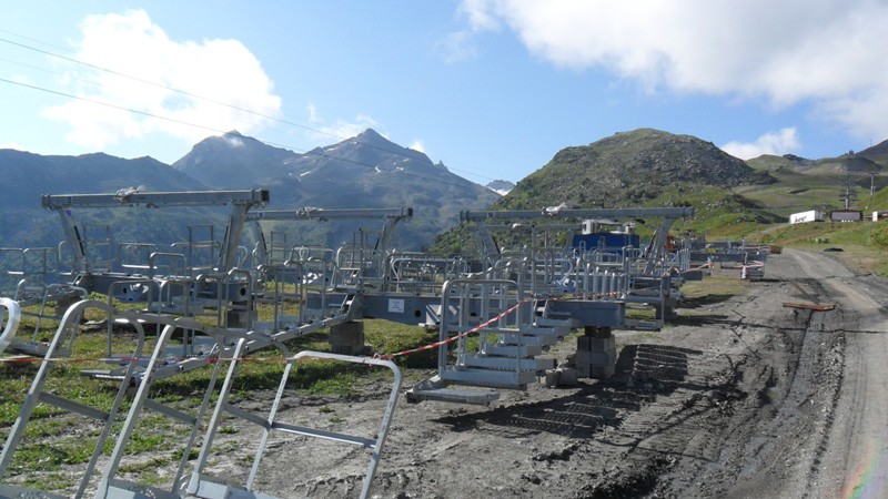

La DZ, les têtes de pylônes ont commencé à être assemblé.

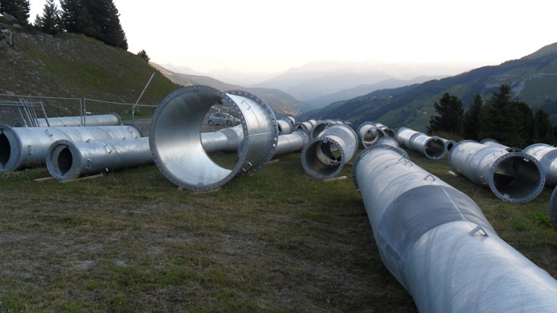

Les futs.
La zone d'assemblages des têtes de pylônes.
Le P19.

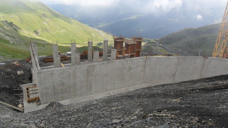

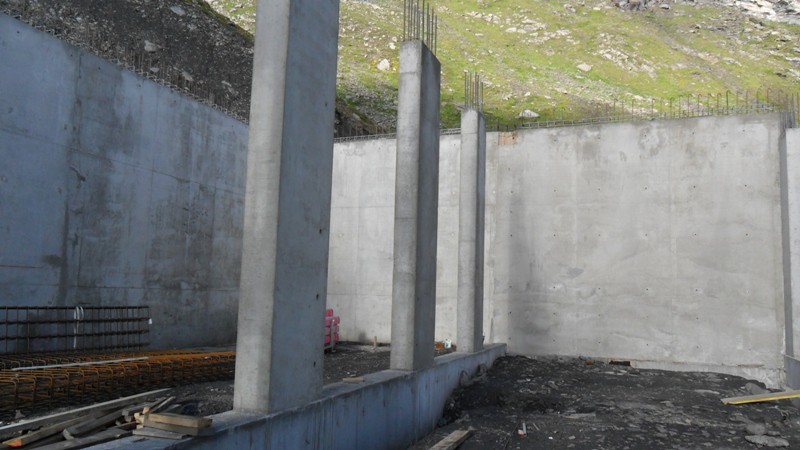

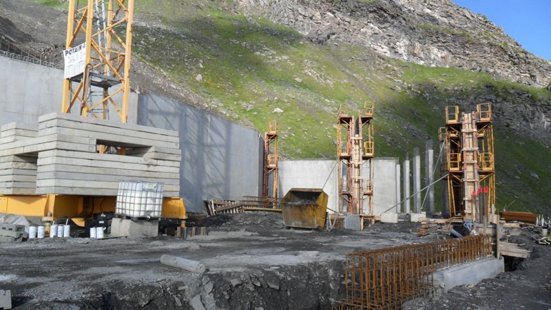

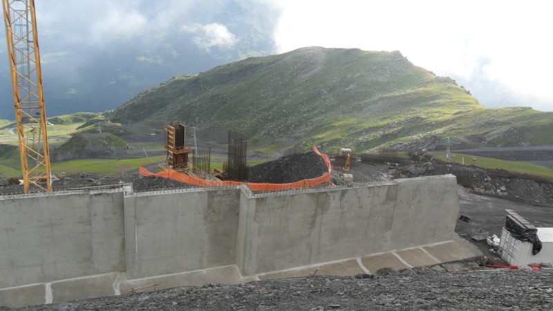

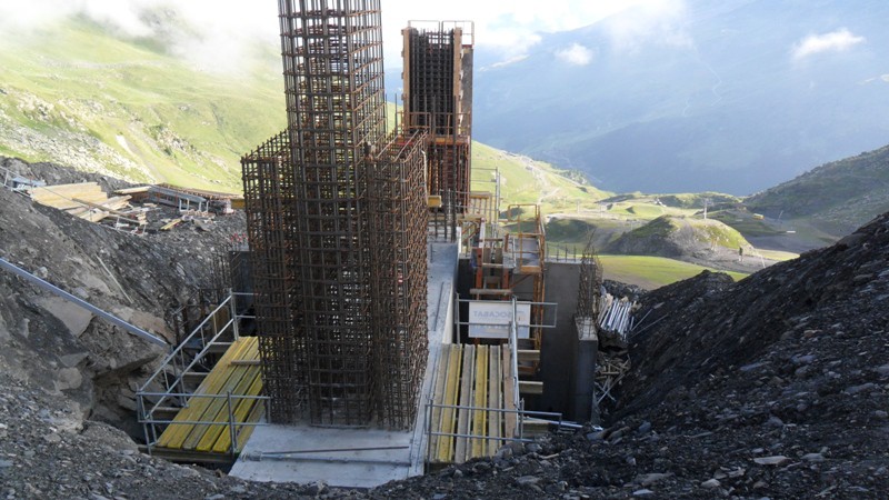

La nouvelle G2 donc l'ensemble commence à prendre forme.
Vue du garage.

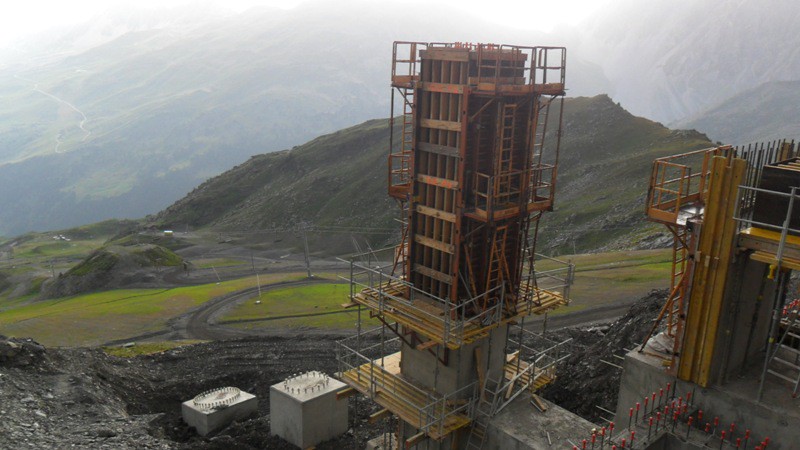

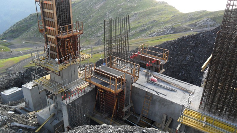

Diverse vue sur le massif fonctionnel de la G2 qui pèse à lui seul plus de 1000 tonnes.
En premier plan lesP20 et P21.
Et voila pour cette actualité.
Bonne soirée.

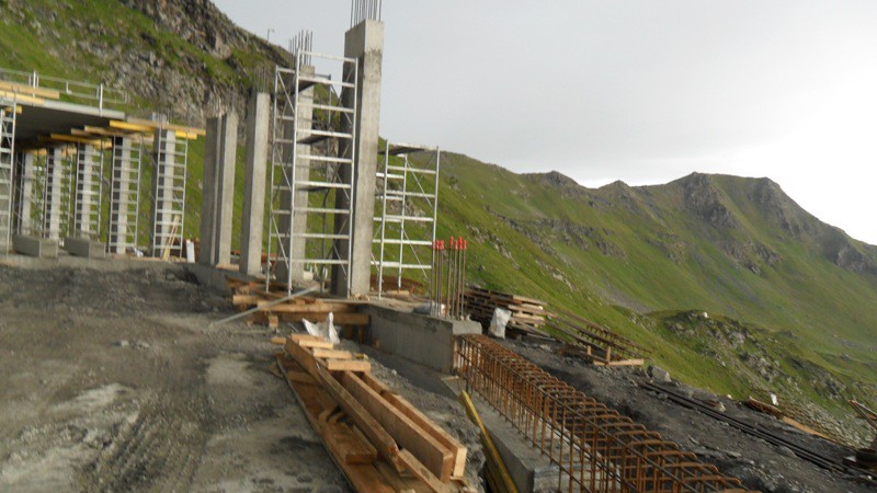

Bonjour, voici une petite mise à jour du chantier effectué pendant une visite, mais le temps ne fut pas au rendez-vous (comme toujours pour les visites).

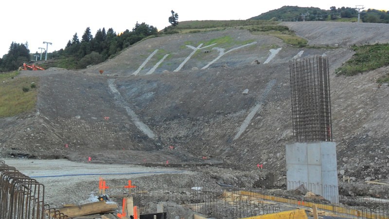

Le G1, le terrassement est en cour pour suivre le profit sous la ligne.
Le massif fonctionnel de la G1 en cour de réalisations.

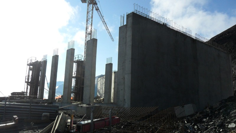

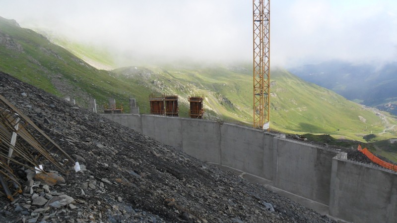

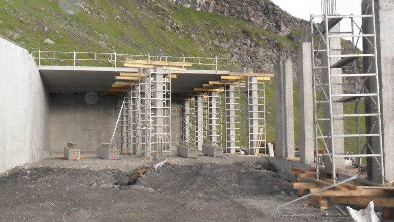

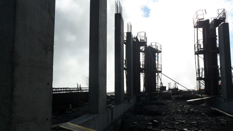

La G2.

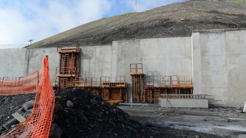

Le plafond du garage est en train d'être posé.
Vue diverse du garage, les poutres extérieure seront habillé de pierres, les equipes spécialisé de la SOCABAT arrivent la semaine prochaine pour effectue ce travail

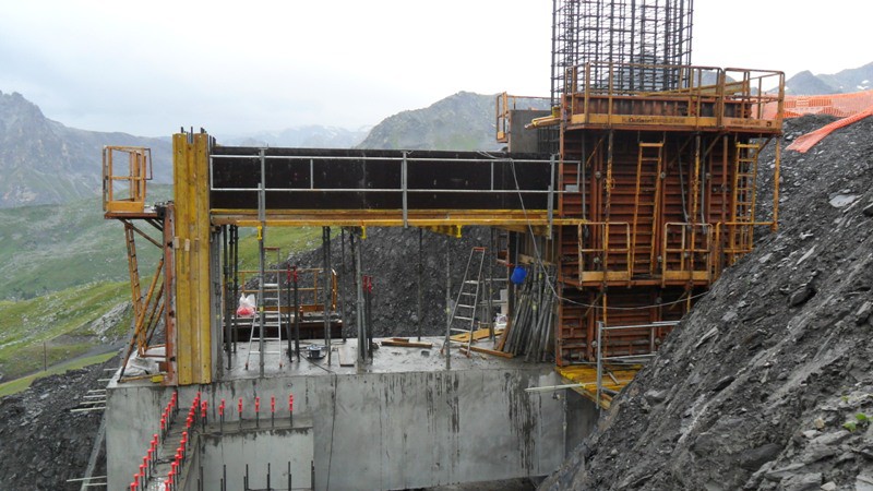

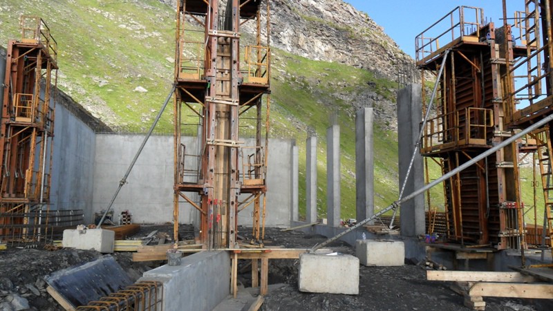

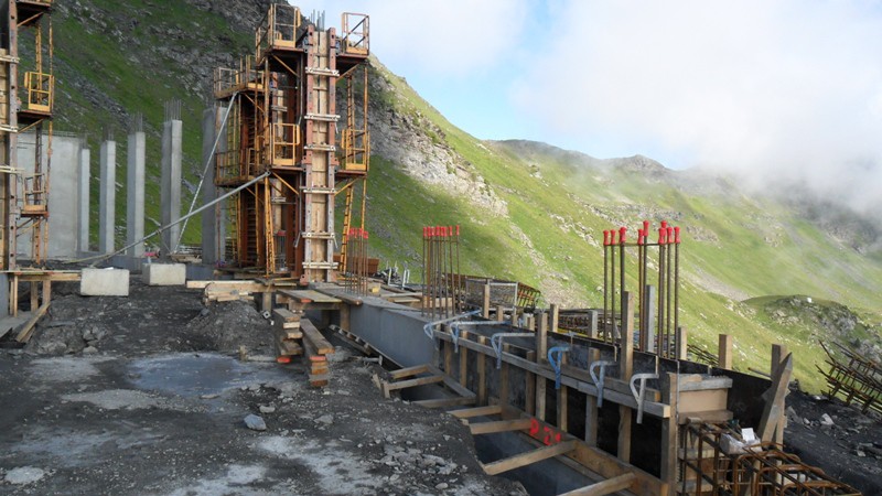

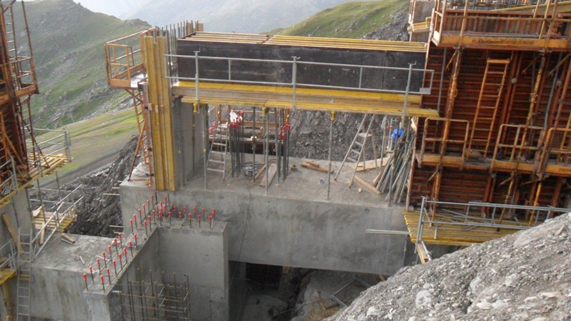

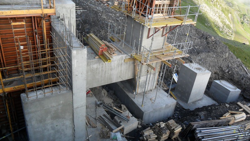

La partie fonctionnel de la G2, le massif principal va être agrandit pour gagné encore en poids.
Vue sur un autre angle, vous distingué les ancrage pour le moteur électrique, le réducteur sera suspendu sur la poutre en cour de réalisation.
Derrière le massif se trouvera plusieurs locaux donc un pour le transformateur, un pour les armoires de puissance est un autre pour une réserve d'eau, les terrassement de ces dernier vont attaqué la semaine prochaine.

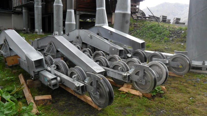

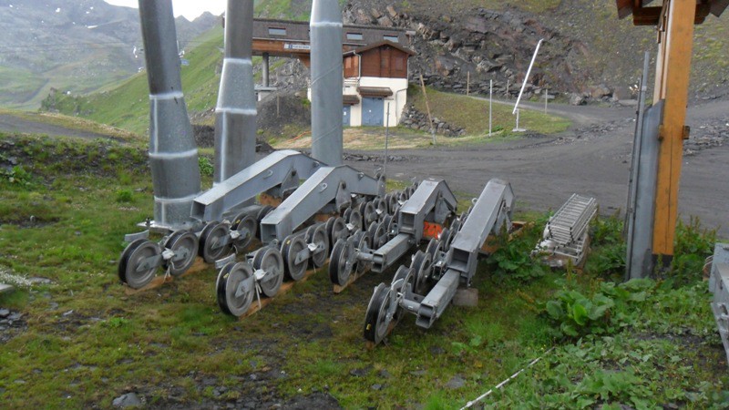

Les balanciers qui vienne d'arrivée, ils seront équipé de galets de 550 mn un savoir le plus gros modèle de galets LP,

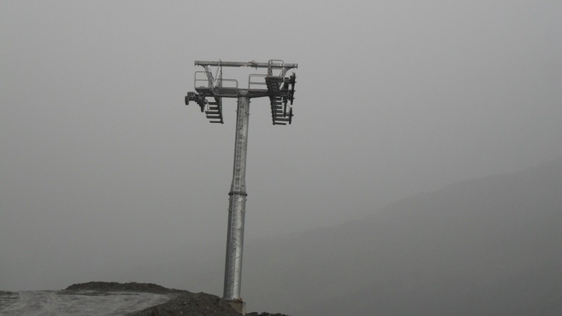

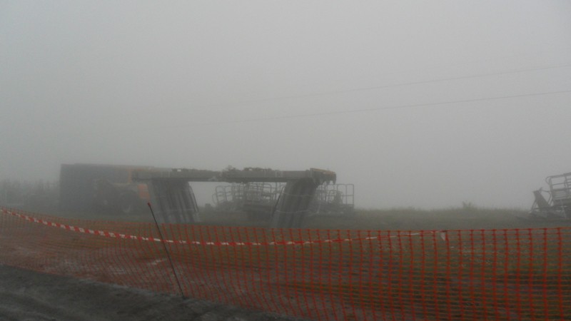

Le P10 tout seul montée avec l'aide d'un camion grue, la ligne sera asymétrique.
Pour les balancier de la ligne, voici leur définition.
P1 : 10C/10C
P2: 10C/10C
P3: 8S/8S
P4: 6S/6S
P5: 6S/6S
P6: 6S/6S
P7: 6S/6S
P8: 4SC/4SC
P9: 8S/8S
P10: 10S/8S
P11 : 10S/8S
P13 : 8S/8S
P14: 12S/10S
P15: 4SC/4SC
P16: 4SC/4SC
P17: 8S/6S
P18: 4SC/4SC
P19: 12S/10
P20: 12S/12S
P21: 12S/10S

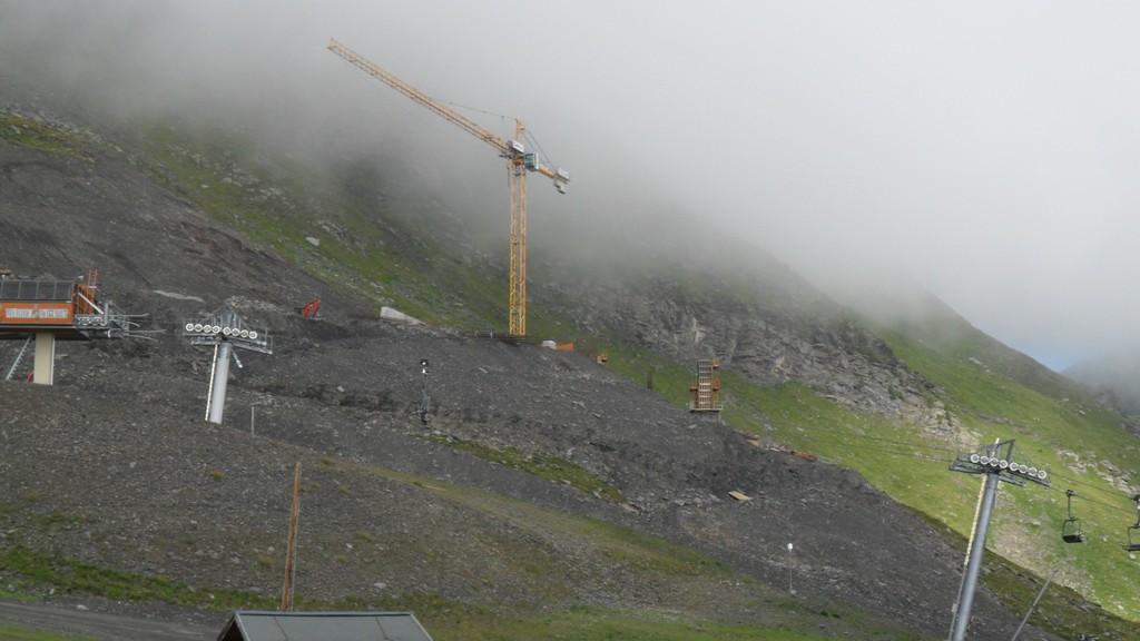

Vus depuis la Saulire hier, les chantiers de gares :
