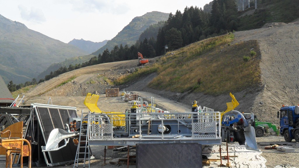

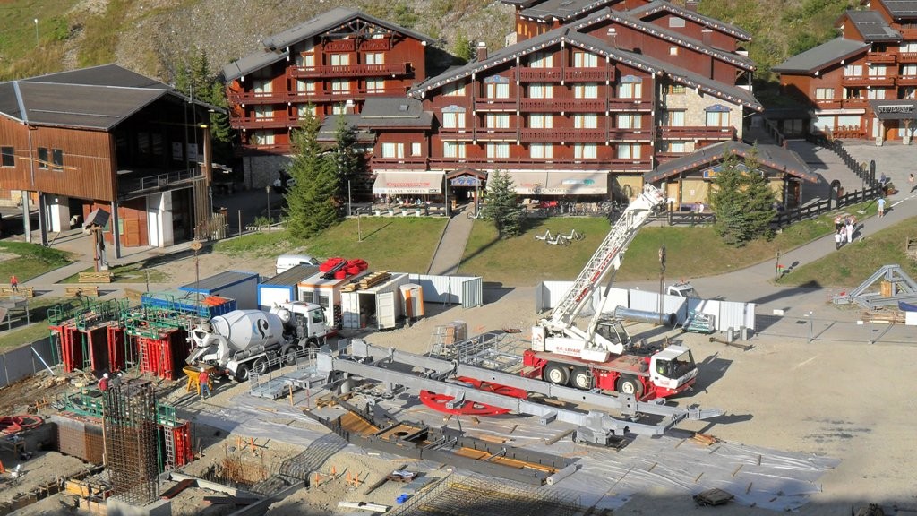

Bonjour voici une petite mise à jour du chantier montrent en particulier l'évolution du montage de la gare.

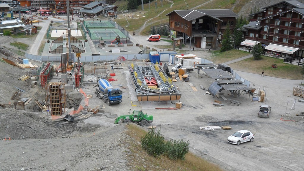

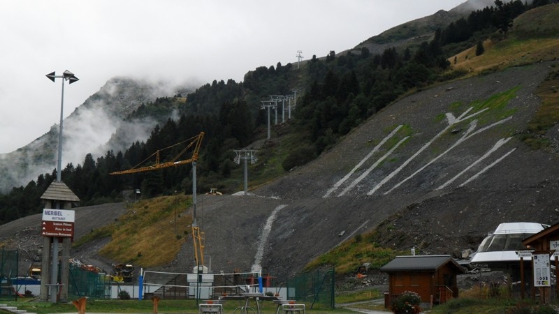

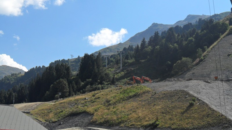

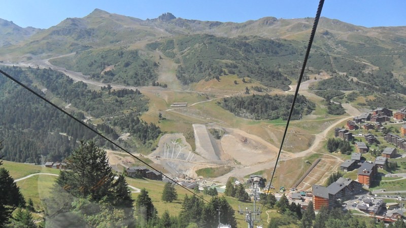

L'ensemble du chantier vue depuis de la TC du pac du lac.

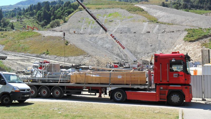

Camion livrent des pièces aux chantier.

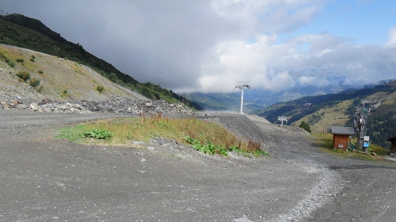

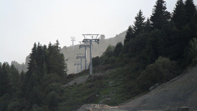

Vue sur la ligne.

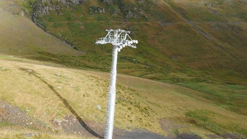

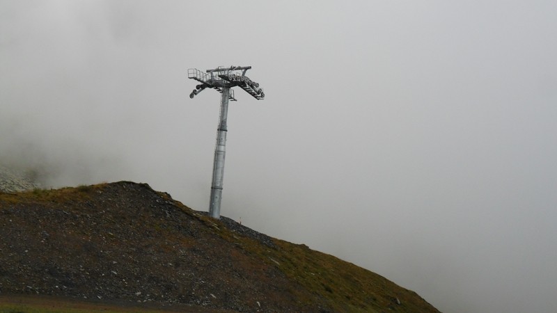

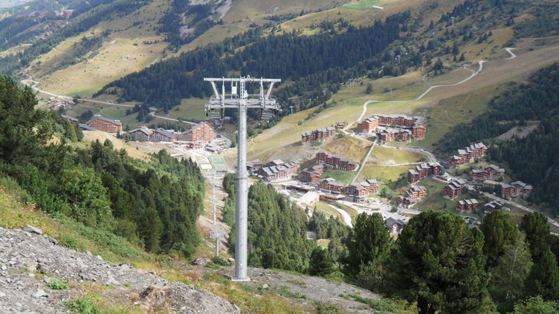

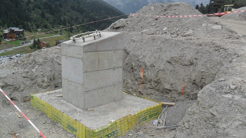

Le P3 achevé
Image IPB.
Le ligne donc les potences de décablâge ont été héliporté lundi.

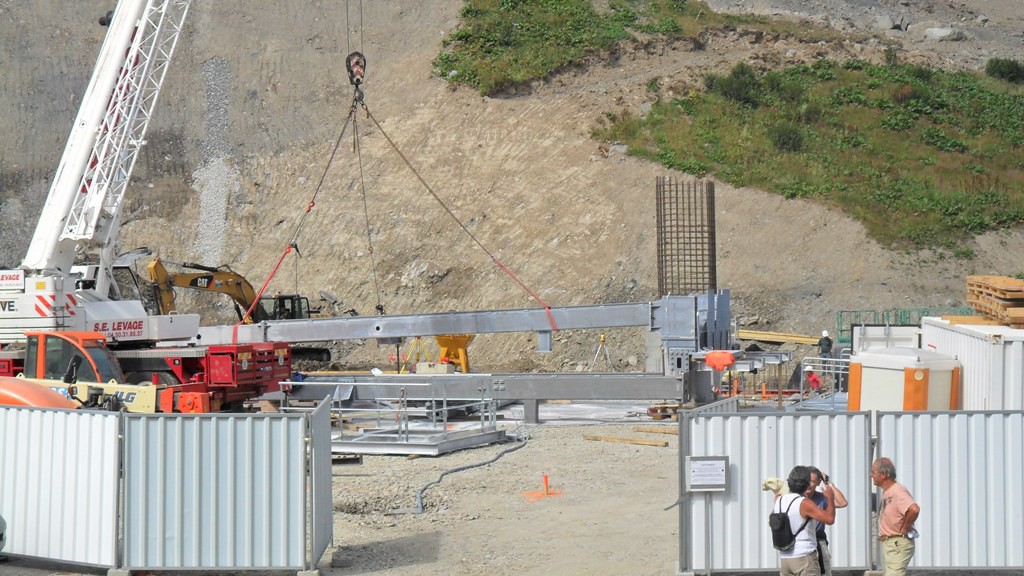

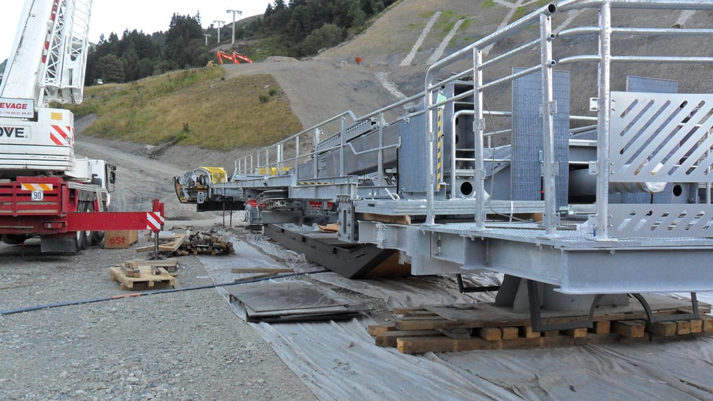

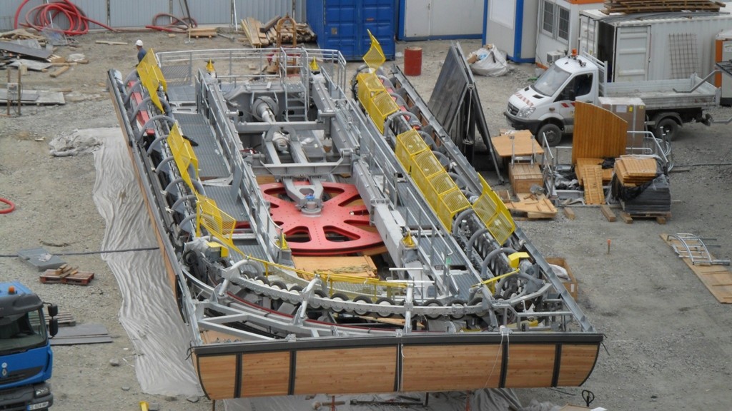

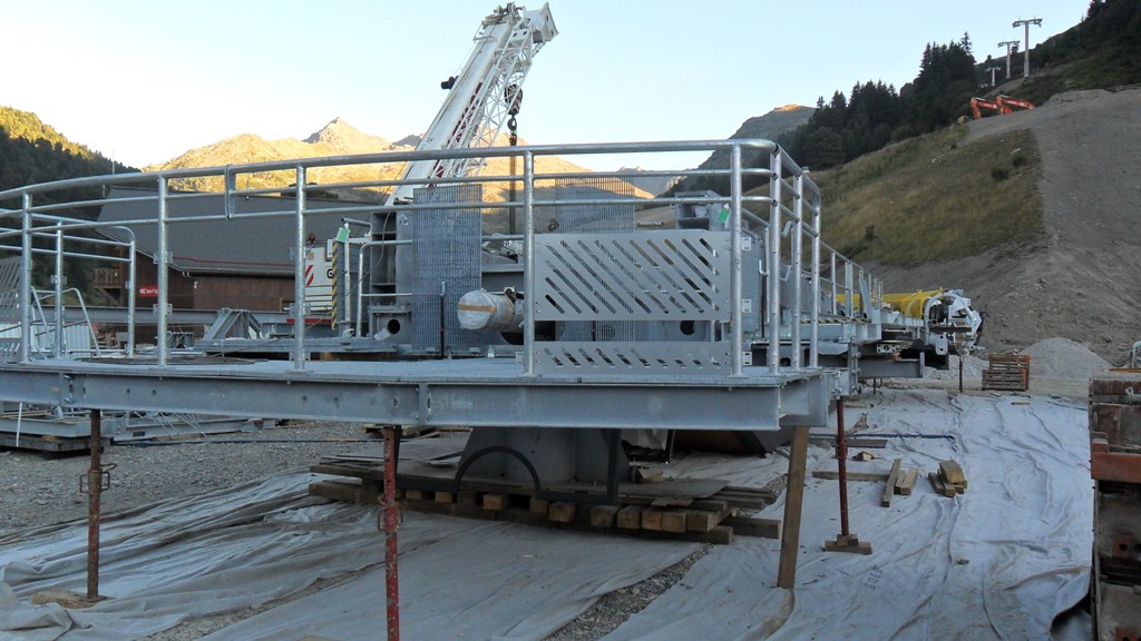

Le gare G1 cours de montage, ça sera la premières fois qu'une gare de TC sera monté de cette façon, surtout pour une TC 10 PA.
Le montage de la G1 commence.
Mardi14.
Vendredi 17.

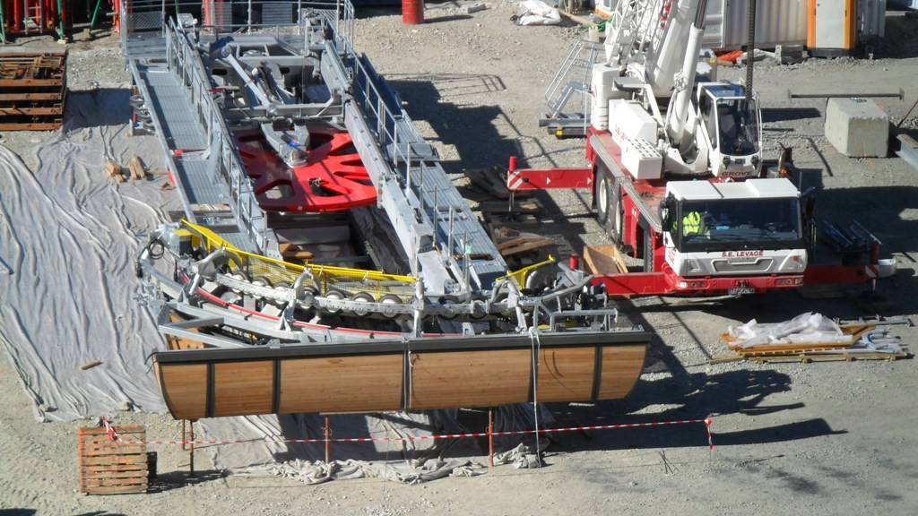

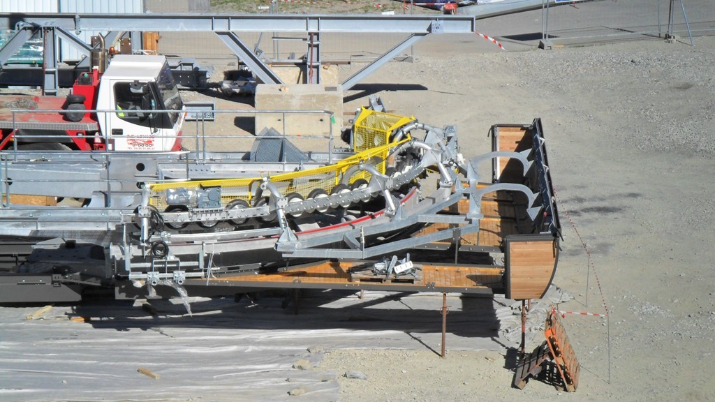

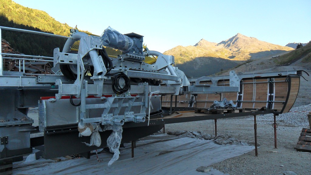

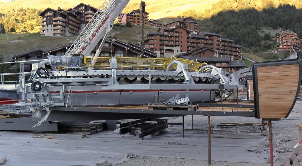

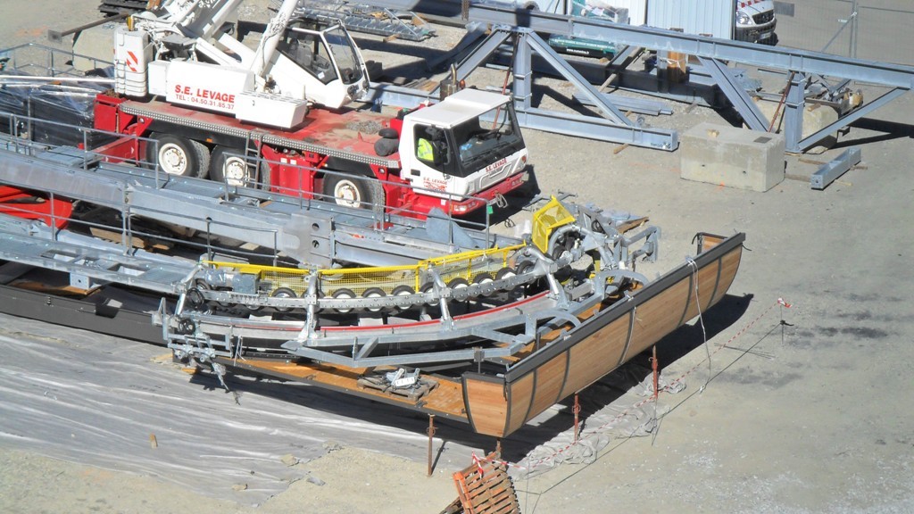

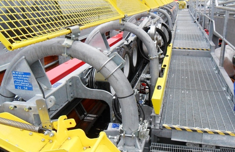

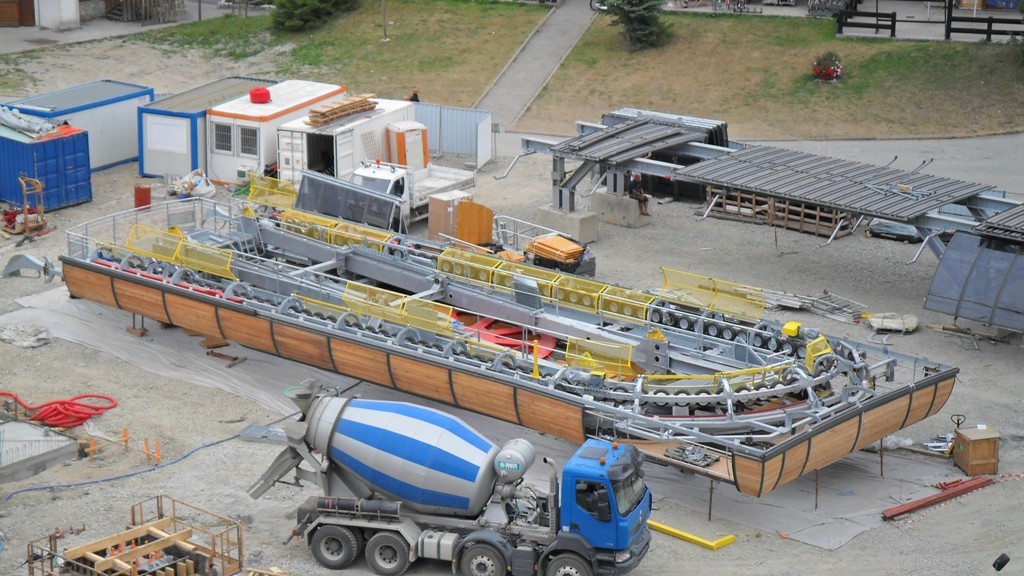

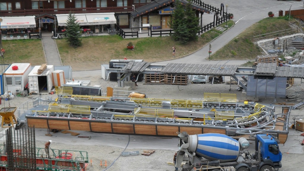

Le contour Haut-débits qui sera une première sur une MULTIX TC 10 PA.Image IPB
Vue de plus près.

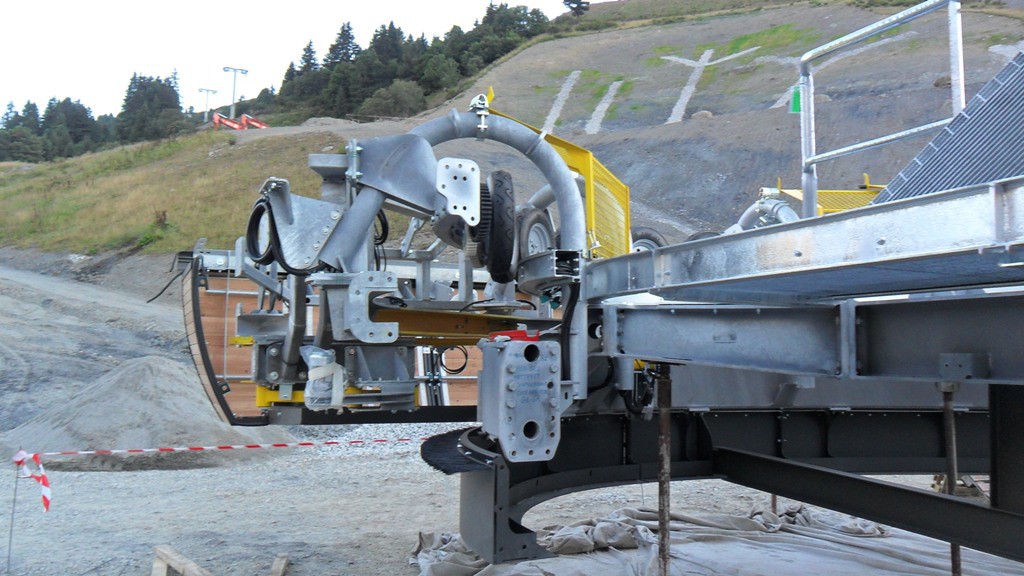

La banane de déviation.
Vue sur le contour.

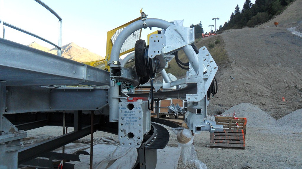

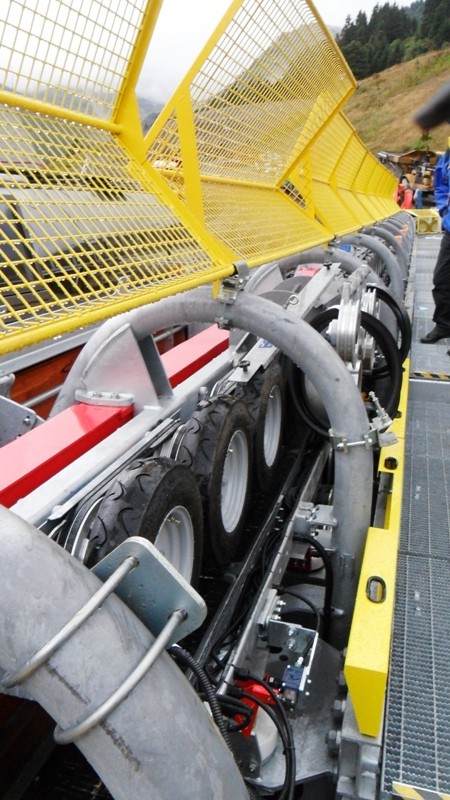

Le motoréducteur d'entrainement du contour.

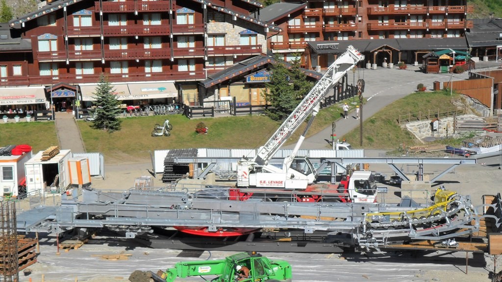

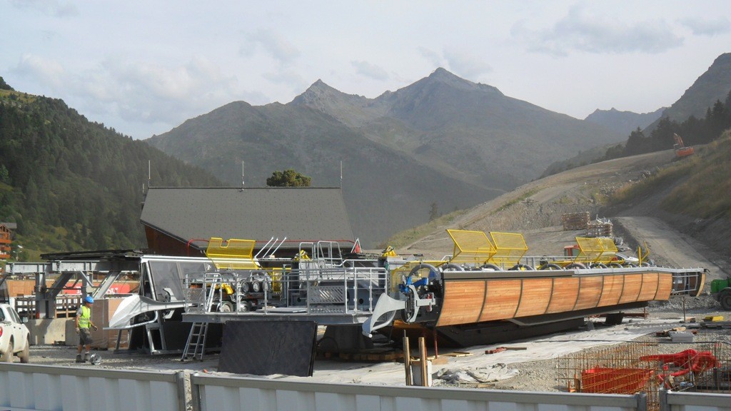

Mercredi 22.

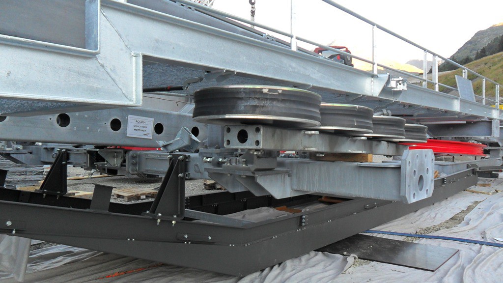

Les lanceurs ont tous été installé et la montage de la toiture à commencé.
Vue d'ensemble.
Vue de plus près et de face.

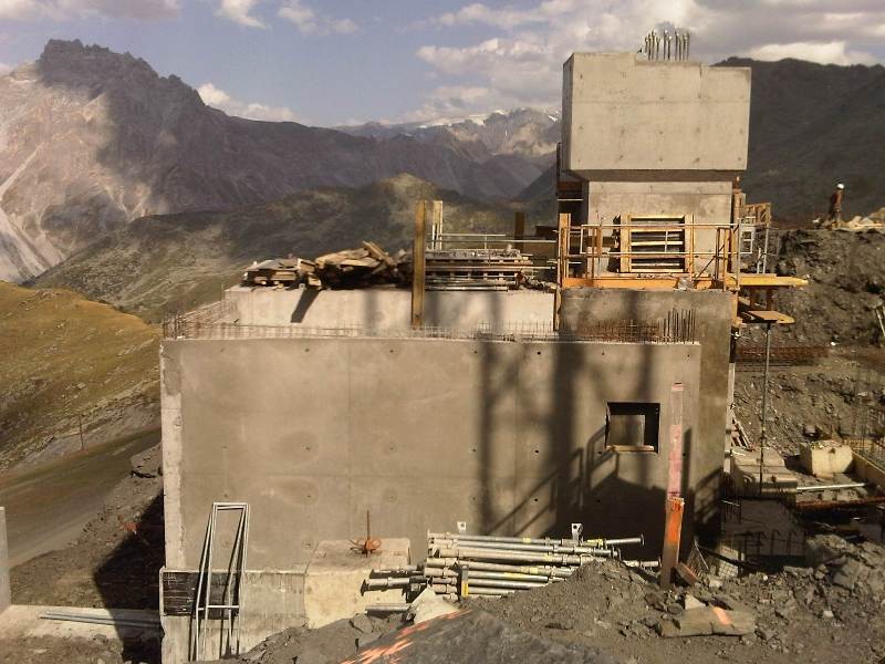

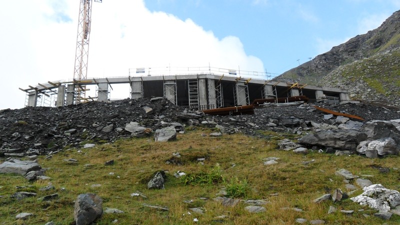

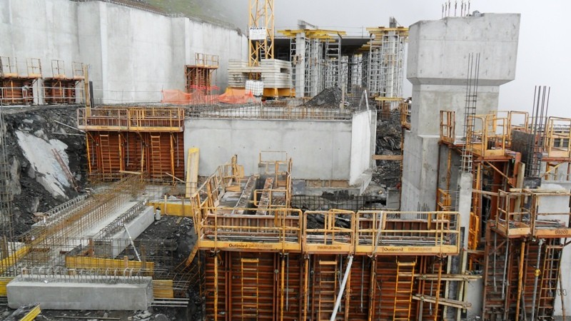

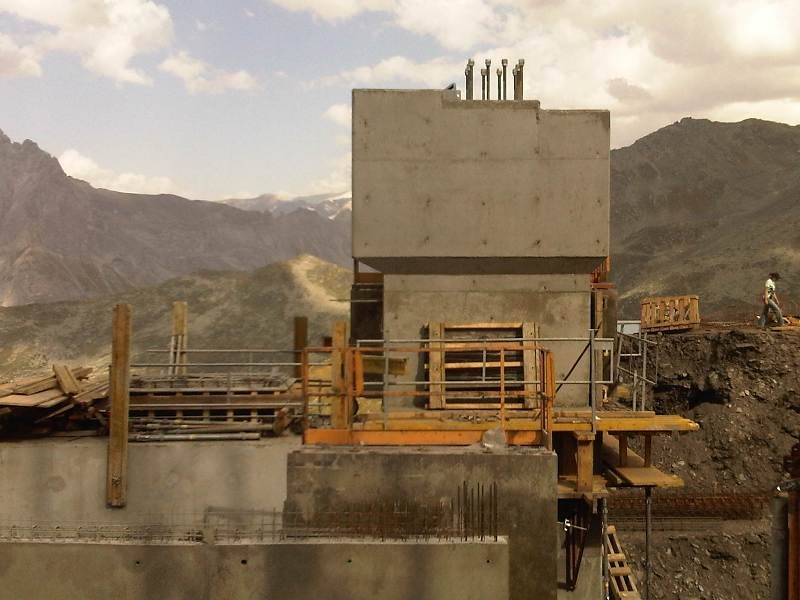

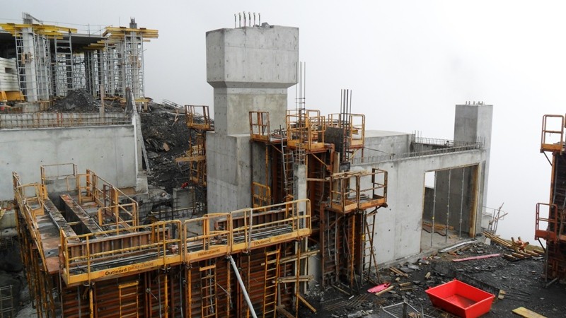

La G2, les photos m'ont été donnée par l'entreprise SOCABAT, merci à elle.

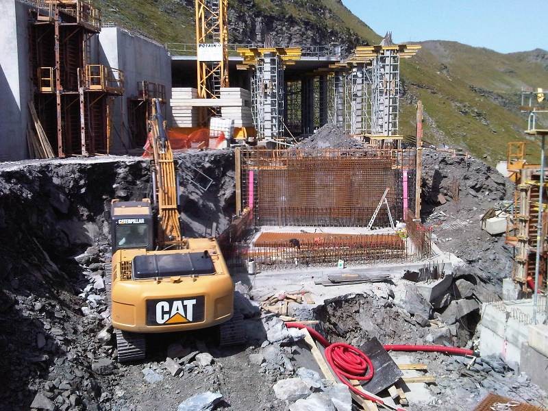

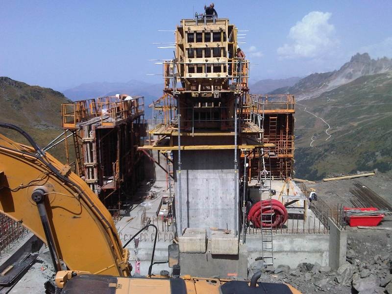

La fosse pour le réservoir d'eau.
Le massif fonctionnel en cour de séchage.
Et le voila terminé.
Vue de plus loin avec la salle des machines.
Et voila.

Merci pour le suivi. :) Je ne vous pas la différence entre cette gare et une MULTIX normale.
Ce message a été modifié par Clément05 - 23 août 2012 - 10:34 .
#163 L'utilisateur est hors-ligne   kilano18
  • Messages : 7 302
  • Inscrit(e) : 01-mars 06
Posté 23 août 2012 - 10:50
Regarde la forme du contour. En dehors de la longueur, c est la grande différence avec un Mutix au contour standard.
#164 L'utilisateur est hors-ligne   Clément05
  • Messages : 6 728
Posté 23 août 2012 - 10:56
Vue, merci. :)
#165 L'utilisateur est hors-ligne   michel
  • Messages : 1 700
  • Inscrit(e) : 04-novembre 06
Posté 23 août 2012 - 12:04
Et qu'est-ce qu'il a de spécial ce contour ? Je ne vois pas de partie tronquée ? Quelqu'un pourrait-il m'expliquer ?
#166 L'utilisateur est hors-ligne   Geofrider
  • Messages : 8 261
Posté 23 août 2012 - 12:24
Regarde bien, le contour est bel et bien tronqué. Merci adrien pour les photos :)

C'est vrai, après coup, on voit bien à gauche de cette image : http://www.remontees..._450_235363.jpg

Oui, c'est bien un contour ce qui est une petite nouveauté sur une télécabine.
D'ailleurs sur cette photos vous pouvez dinstinguée le support pour le système de fermeture des portes posé sur la gauche du lanceur , les passager auront embarqué dans le contour.
Saulire Express aura le même système sauf que son débits sera provisoire (2400 p/hs) alors que plattières sera en définitif (2800 p/hs)
Ce message a été modifié par Adrien74 - 23 août 2012 - 17:18 .
#169 L'utilisateur est hors-ligne   michel
  • Messages : 1 700
Posté 23 août 2012 - 17:25
Le contour est quand même un peu arrondi non ? Si le contour est plus court en distance, c'est plus dur pour embarquer non ? Et la came de fermeture de porte ne sera plus visible hors de la gare mais intégré dans les poutres à pneus. Est-ce une nouveauté que l'on pourrait voir de plus en plus sur les nouvelles télécabines (et TSD à gardes corps semi-automatiques) ?
Autre question un peu plus HS : est-ce que la gare intermédiaire de Saulire Express est équipé de ce type de contour, ou juste la gare aval ? Ce serait bien d'ouvrir un topic sur les contours haut-débit des TCD dans un autre sujet, qu'en pensez-vous ?
Merci beaucoup Adrien pour tes belles photos. :)
Ce message a été modifié par michel - 23 août 2012 - 17:25 .
#170 L'utilisateur est hors-ligne   Adrien74
  • Messages : 1 404
  • Inscrit(e) : 02-juin 08
Posté 23 août 2012 - 20:45
C'est un contour tronqué standard de TSD adapté pour une télécabine, :Poma: va pas s ’amusé à faire plusieurs contour.
Non vue l’embarquement se fera dans un contour moins courbé, il sera plus facile, bon il faudrait déjà ce système en exploitations pour en parlé.
Non le système sera monté après, il sera bien visible, d' ailleurs j'ai bien dit le support dans mon précèdent post.
Il y'a que la G1 qui sera équipé.
Demandez aux membres, moi perso je n'en voit pas l’intérêt.

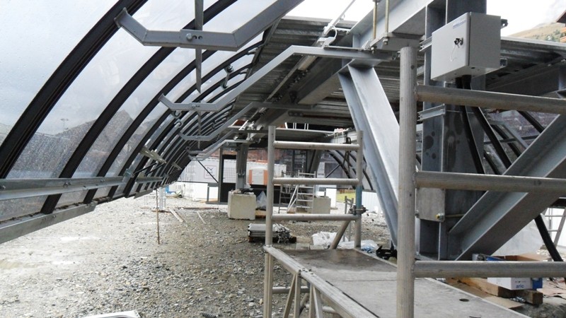

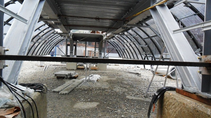

La toiture vue de l'intérieur.
Vous pouvez constaté que les poutres sont imposante, en éffect elle contribue à la rigidité de la structure de la gare vue que sur les gares LP le vérin de tension ne tire pas mais il pousse, les effort de tension sont complétement différent .
Pour le système de tension, il s’agira d'un long vérins puisque que le lorry n'auras pas de système qui permets de rattrapé allongement du câble, ceci est une demande de l'exploitant.

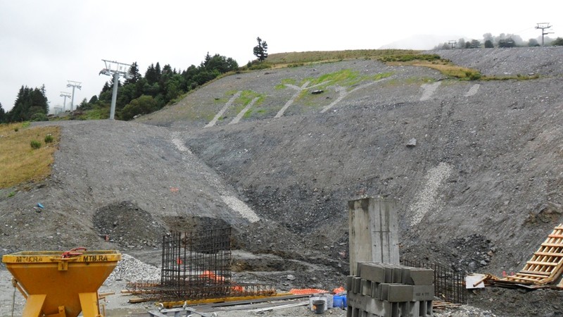

Merci pour ce suivi régulier Adrien74 ! Petit Hors-sujet : A quoi servent et que représentent ces signes par terre et dans la pente au dessus de la G1 ?

Ils ne représentent rien ce ne sont pas des signes mais tout simplement des tranchées drainantes pour sortir l'eau des talus et ainsi éviter des éboulements.
