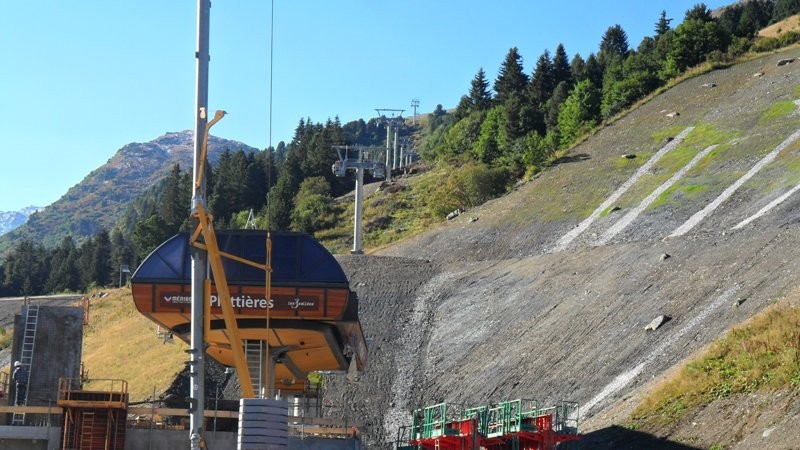

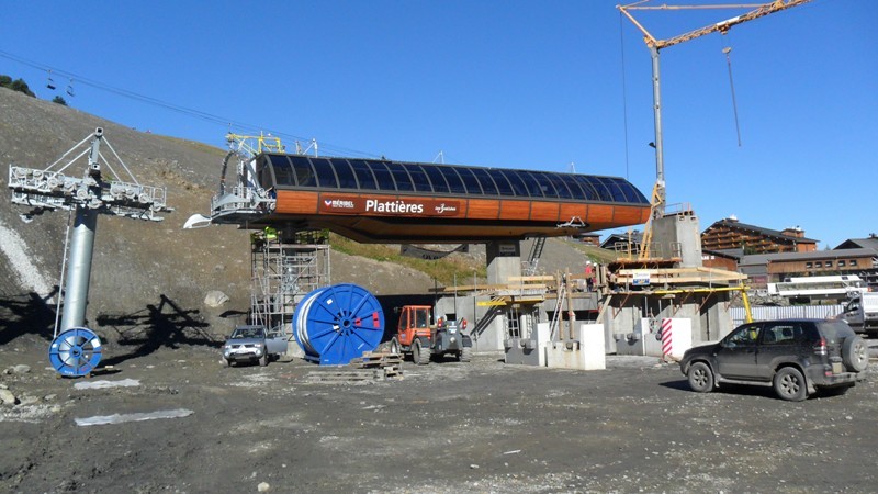

Bonjour, voici une mise à jour importante du chantier avec beaucoup de changement.

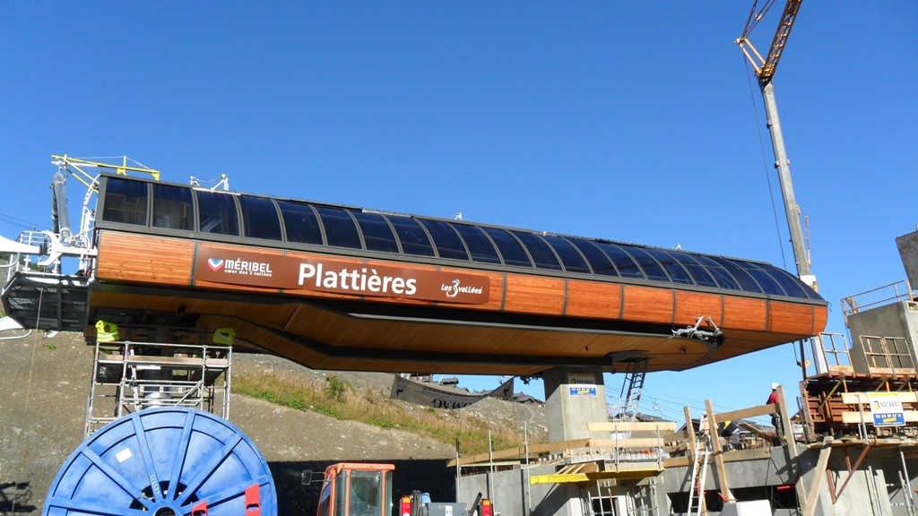

En G1, la gare est mis en place est le câblage électrique est en cours, la bobine de câble est arrivée.
La G1 vue sur divers angles, le bois fut vernir pour donné un rendu plus jolie.

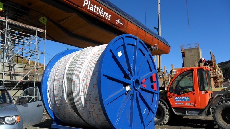

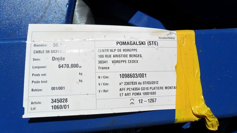

La bobine de câble qui pèsent 83 tonnes.
Ses dimensions.

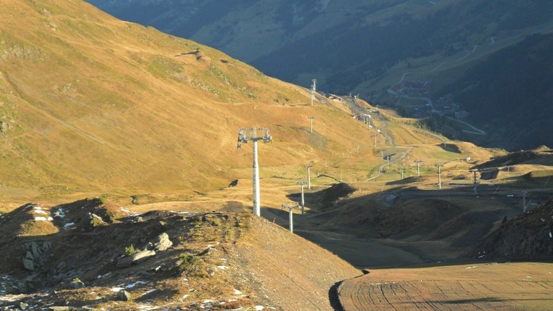

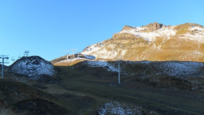

La ligne.

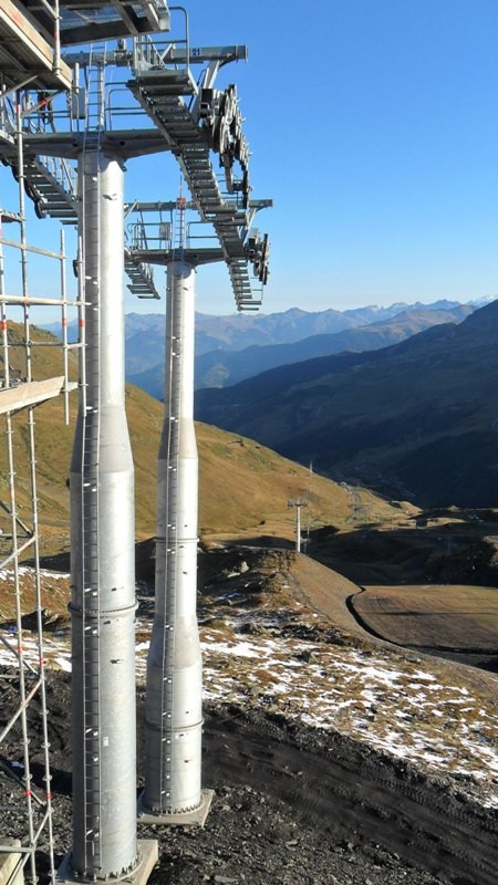

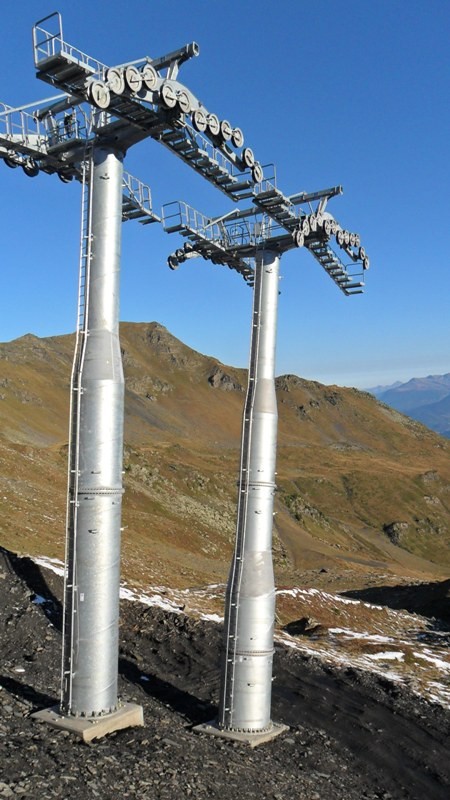

Le P20 et P21

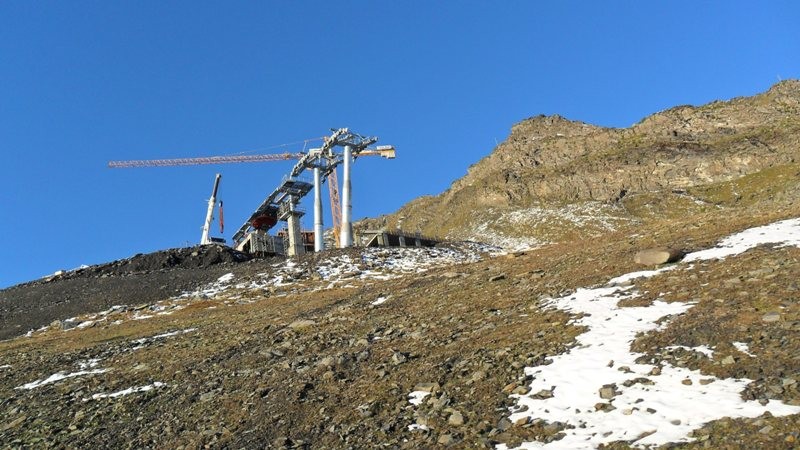

La G2 vue de loin.

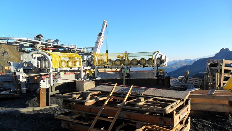

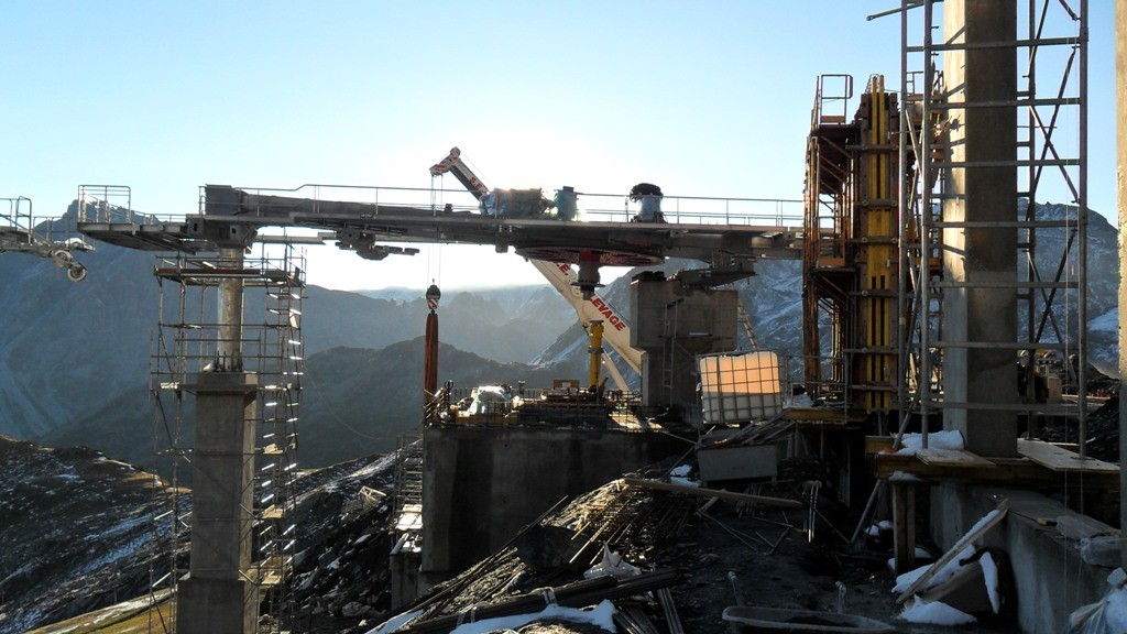

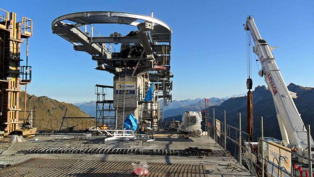

Vue de plus près, avec le montage de la G2 qui commence.

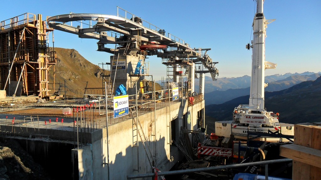

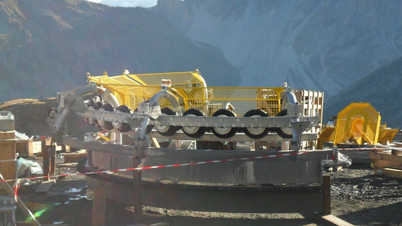

Le contour.
La même avec la gare en arrière plan.

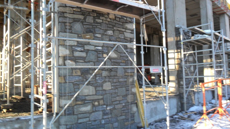

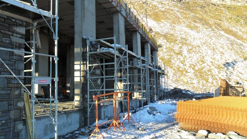

Le travail de la pierre effectué par la SOCABAT, un travail remarquable d'ailleurs.

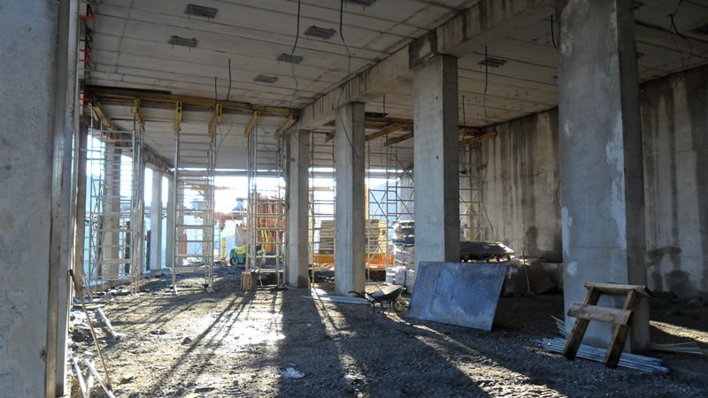

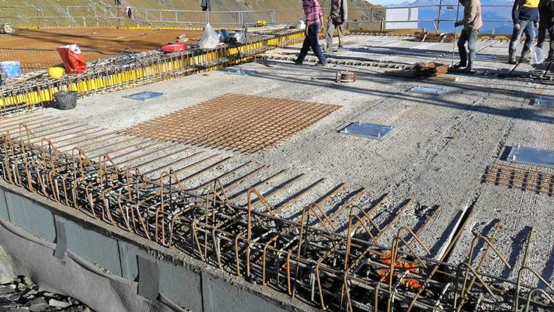

La garage avec la mise en place des fixations des rails du garages qui tout automatique et des éclairages.
Vue de dessus.

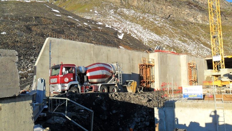

Camion toupie livrent du béton fonctionnel, la majorité de l'ensemble à été réalisé avec ce type de béton plus résistent aux variations de température.

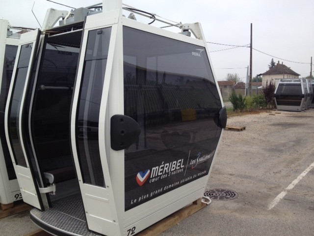

La cabines 72 chez sigma.

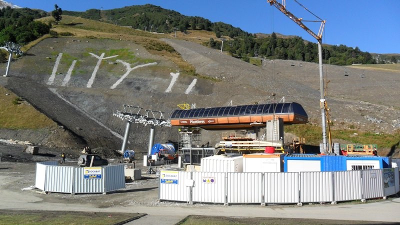

Sur cette photo je me demandais qu'est-ce que c'était ces marques derrière ?, j'ai cherché mais je n'ai pas trouvé de réponse à ma question.

Ce sont juste des drains, voir page précédente...
Voir le messagepisten, le 01 septembre 2012 - 21:41 , dit :
Voir le messagej, le 01 septembre 2012 - 21:28 , dit :
Merci pour ce suivi régulier Adrien74 ! Petit Hors-sujet : A quoi servent et que représentent ces signes par terre et dans la pente au dessus de la G1 ?
Ils ne représentent rien ce ne sont pas des signes mais tout simplement des tranchées drainantes pour sortir l'eau des talus et ainsi éviter des éboulements.

Il me semble avoir vu au début du sujet que c'étaient des drains dans cette pente... :unsure:

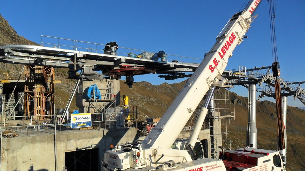

Elles sont vraiment belles les nouvelles polices d'écriture utilisées par Poma/Leitner sur les couvertures de gares Multix.
C'est l'exploitant qui demande de quelle type de police il veut.
Les yeux avertis auront remarqué une chose que les autres appareils ne dispose pas, c'est même une nouveauté, je vous la laisse la recherche, un indice c'est pas sur la massif fonctionnel.
Ce message a été modifié par Adrien74 - 15 septembre 2012 - 16:12 .
#193 L'utilisateur est hors-ligne   michel
  • Messages : 1 700
  • Inscrit(e) : 04-novembre 06
Posté 15 septembre 2012 - 16:16
Le contour tronqué ? La came de fermeture des cabines très tôt juste après le contour tronqué ?
Sinon, merci Adrien74 pour les précisions pour la couverture de gare. ;)
Ce message a été modifié par michel - 15 septembre 2012 - 16:17 .
#194 L'utilisateur est hors-ligne   Adrien74
  • Messages : 1 404
  • Inscrit(e) : 02-juin 08
Posté 15 septembre 2012 - 16:48
Non il est situé en G2, d’ailleurs c'est un élément capital pour l'appareil puisse marcher correctement, au final il y' auras trois au lieu de deux.
Allez observer bien la G2 et vous trouverez.

Un moteur supplémentaire en plus de ceux en sous-sol?

oui se serais pas une motorisation hydraulique de secours? en cas de casse de l'arbre principal ou réducteur?

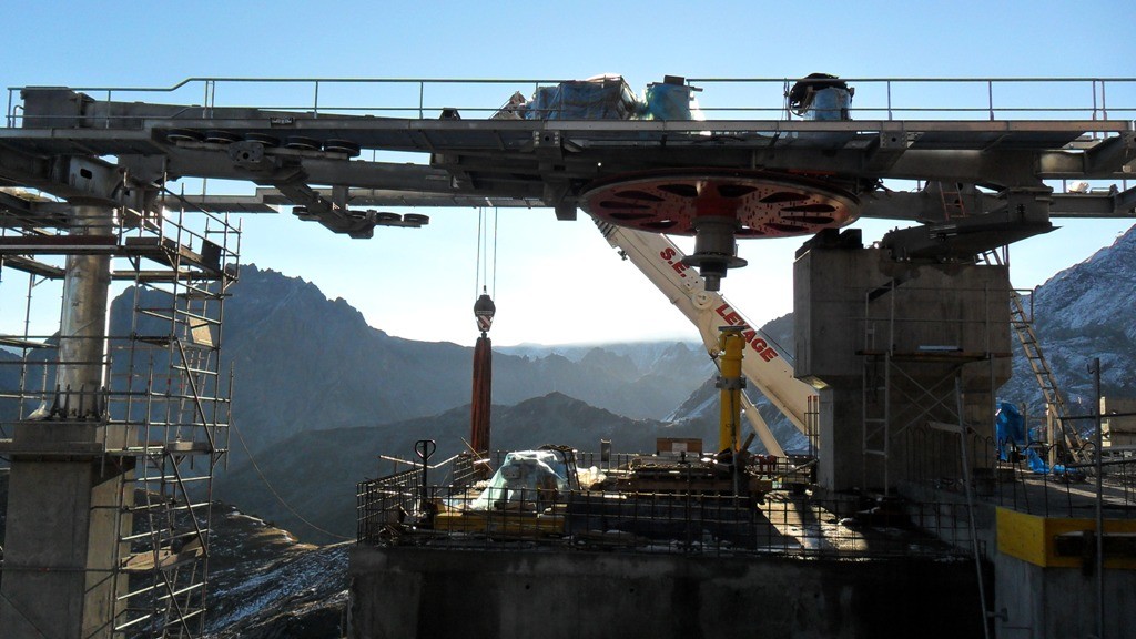

#197 L'utilisateur est hors-ligne   Adrien74
  • Messages : 1 404
Posté 15 septembre 2012 - 18:28

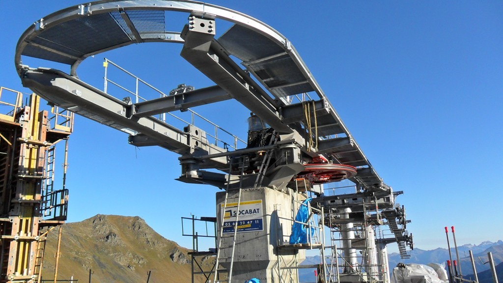

Le système est bien visible est déjà mis en place sur une pièces de sécurité N°1 sur mes photos, il suffit juste de le raccordé à la motrice enterré.
voici une image
Si y'a pas de réponse avant 21 h, je vous la donne.
C'est dur, mais c'est de l'observation techniques.
Ce message a été modifié par Adrien74 - 15 septembre 2012 - 18:31 .
#198 L'utilisateur est hors-ligne   titou_love_valto
  • Messages : 703
  • Inscrit(e) : 05-juillet 07
Posté 15 septembre 2012 - 18:36
la piece grise sous la poulie ? avant l'arbre de transmission ?
Edit : Si c'est je dirais soit un systéme de freinage de l'arbre, soit un amortissement de choc
Ce message a été modifié par titou_love_valto - 15 septembre 2012 - 18:39 .
la neige une histoire d'amour dont je peux enfin la déguster à souhaits!
#199 L'utilisateur est hors-ligne   KoUiToU
  • Messages : 3 118
  • Inscrit(e) : 14-mai 05
Posté 15 septembre 2012 - 18:39
Il n'y aurait pas entre autre un disque d'inertie sous la poulie ?
http://gondolaproject.com/
#200 L'utilisateur est hors-ligne   titou_love_valto
  • Messages : 703
Posté 15 septembre 2012 - 18:43
Voir le messageKoUiToU, le 15 septembre 2012 - 18:39 , dit :
je vois pas trop l'interêt de mettre un disque d'inertie sous la poulie car il sert pour le moteur en général, pour l'équilibrer et pour éviter les acoups lors des démarrage et arrêts.
