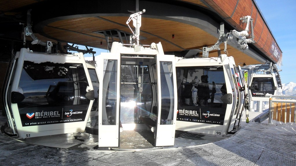

Bonjour, voici quelques photos du nouvelle appareil prise pour la premières en fois exploitation, ce sont uniquement des photos découverte, donc il y'aura pas beaucoup histoire de gâché pas trop le futur reportage
La G1, avec la présence d'un DJ pour les 40 ans de mottaret..
Le contour haut débits, le système doit fonctionné avec une extrême précision pour pas que les cabines ne se touche pas , d’ailleurs c'est plus impressionnent avec des cabines 10 places par rapport à celle de saulire.

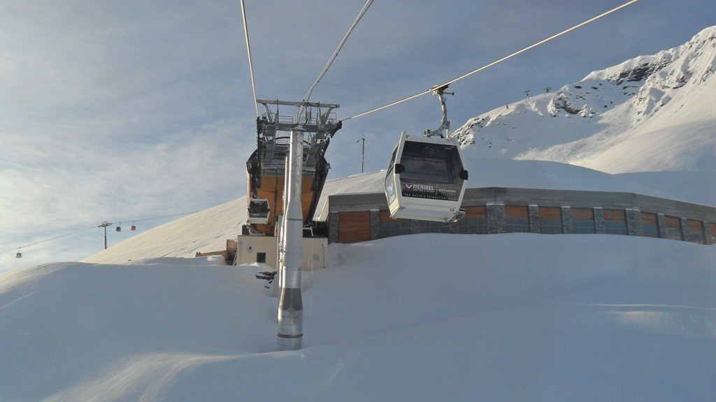

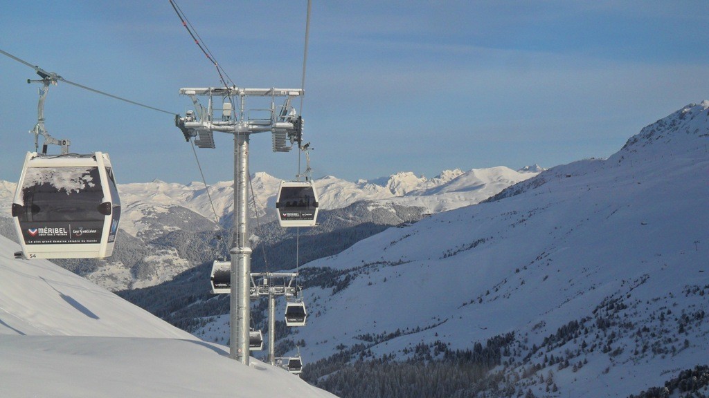

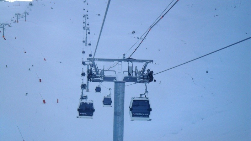

La ligne, la longueur de la ligne combiné avec des grande portés ont obligé d'avoir appareil équipé une multipaire soutenue par un câble porteur réglable en tension.
La G2, le garage n'est pour l'instant pas terminé, c'est pour ça que les cabines restent en ligne, dés que le garage sera achevé les cabines seront rentré tous les soirs pendant un mois pour le personnels se familiarisent avec le système.
Pour le confort en ligne il est identique à saulire; cependant la taille de la cabine combiné avec la couleur blanche donne un aspect plus aéré par rapport à celle de saulire, le système des portes ski dans le planché n'a pas été retenue est ce n'est qu'avec aucun regret.
Au final un magnifique appareil à découvrir sans plus attendre.

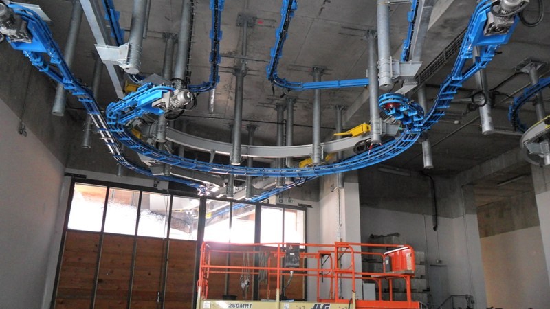

Bonjour, je me permet de rajouté quelques du garage qui est bientôt achevé,à partir de la semaine prochaine les cabines commenceront à être rentré régulièrement pour rodez le système .
Les rails d'injection et d'éjection avec leur chaines respectif , notez que le cache en bois n'est pas encore installé.

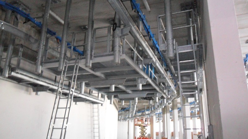

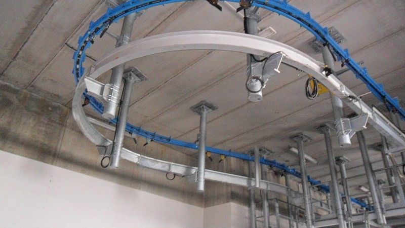

L' intérieure du garage, la boucle du garage est en continue, ce qui permet une grande souplesse pour la maintenance des cabines par rapport à un garage en peigne.
La zone de maintenance.

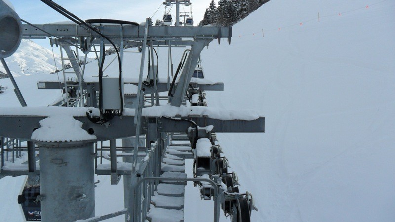

Le P1.

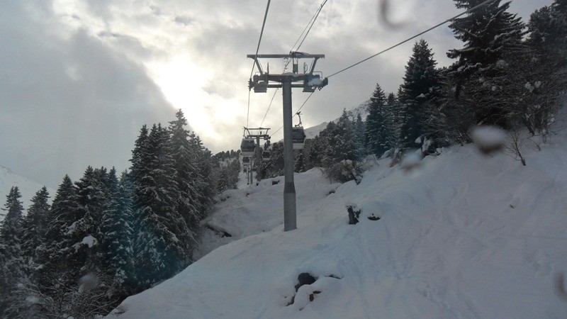

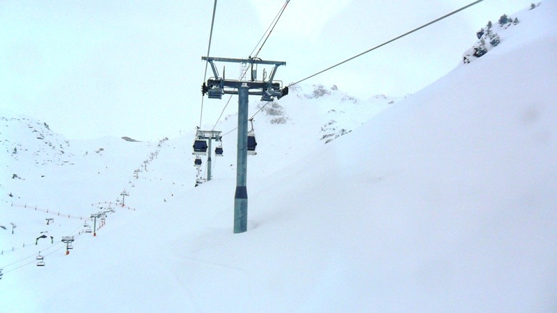

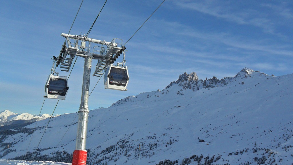

Et pour terminé quelques de la ligne pour vous donnez envie de venir skiez dans la vallée de méribel.
