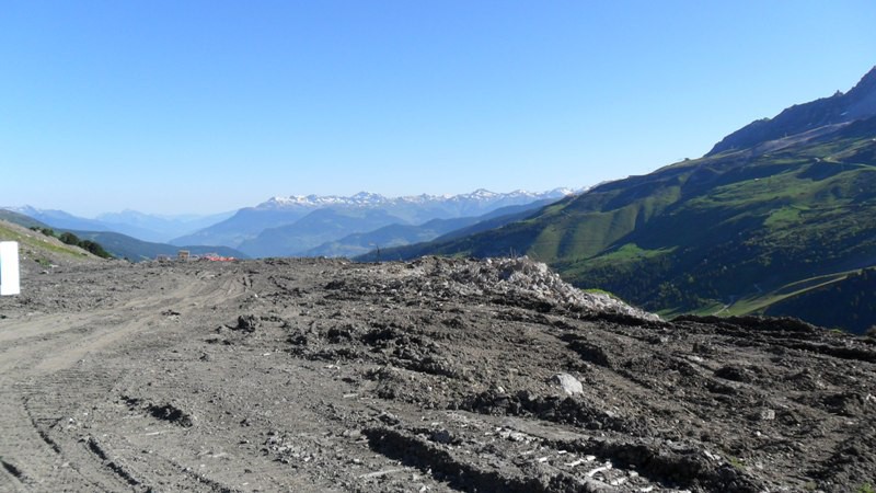

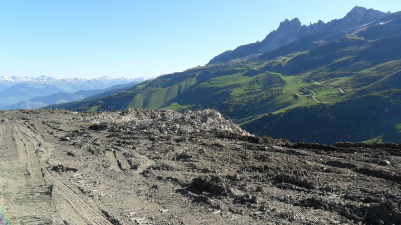

Bonjour, voici quelques de l'avancement du chantier avec un meilleur soleil qui à permit quelques photos de l'ancienne G2G3 en cour de démontage et de la futur G2, pour l'accès de ces deux site la marche à pied est nécessaire étant donnée la mauvaise qualité du chemin bien humide.

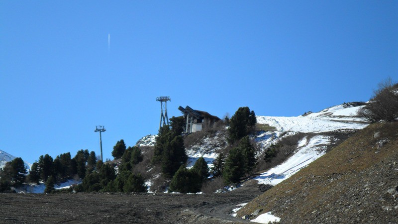

D'abords les restes de l'ancienne G1, malheureusement il semble qu'une partie de appareil parte à la benne.

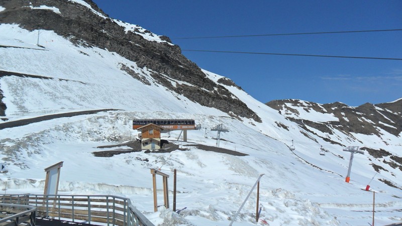

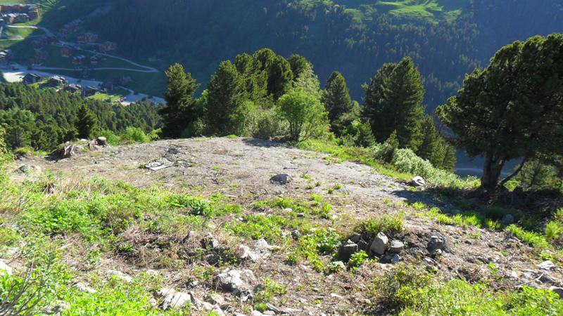

En futur G1, pas de gros changement majeur, mais le terrassement s'annonce assez spectaculaire.

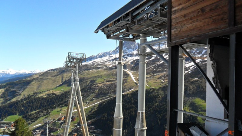

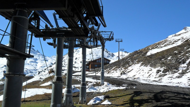

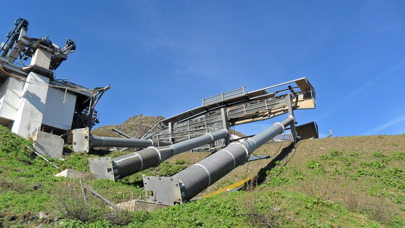

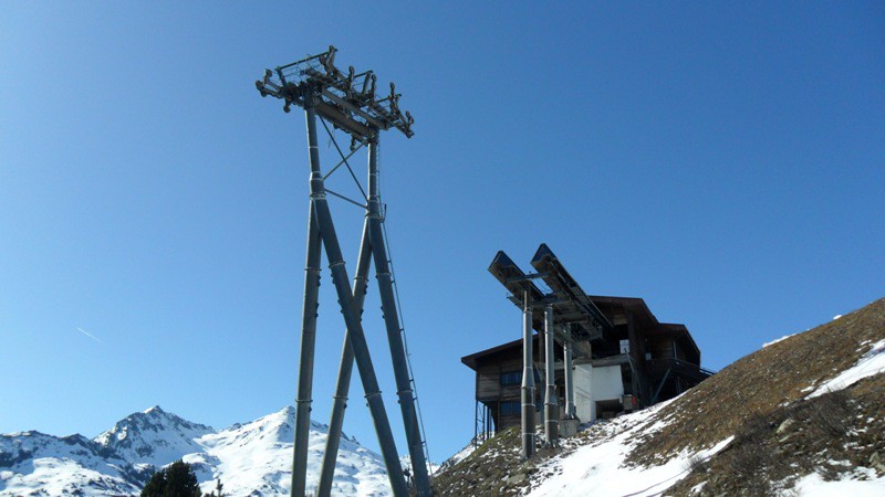

Quelques vue de l'ancienne G2G3 en cours de démontage avec ses double pylônes bipodes.

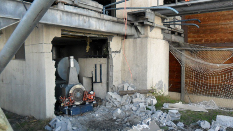

Les moteurs des deux tronçons ont commencé à être sortie.
La ligne du second tronçon.

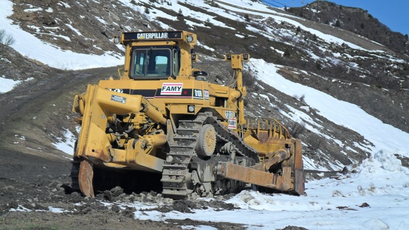

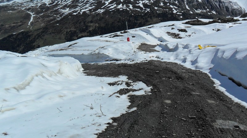

Le bulldozer avant servis à dégagé le chemin menant à la futur G2.

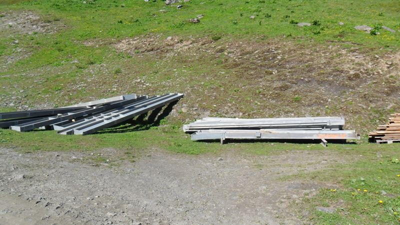

On dirait que certains IPN sont " A sauver " ... A quoi pourrait il servir ?

Ils doivent surement servir a maintenir la structure de la gare pour pas qu'elle s'ecroule.

oui bien simplement qu'ils souhaitent les conserver pour une autre utilisation, toujours intéressant des beaux IPN comme ça :)

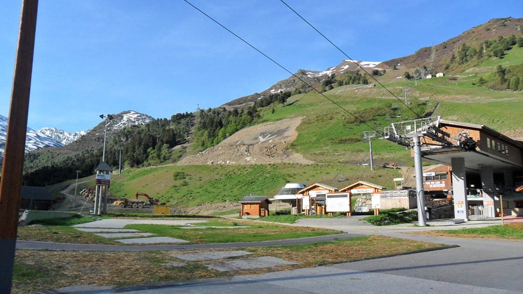

Bonjour, voici quelques photos du chantier et du démontage prise ce matin.

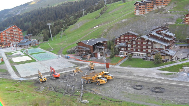

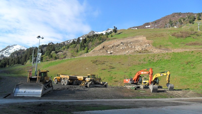

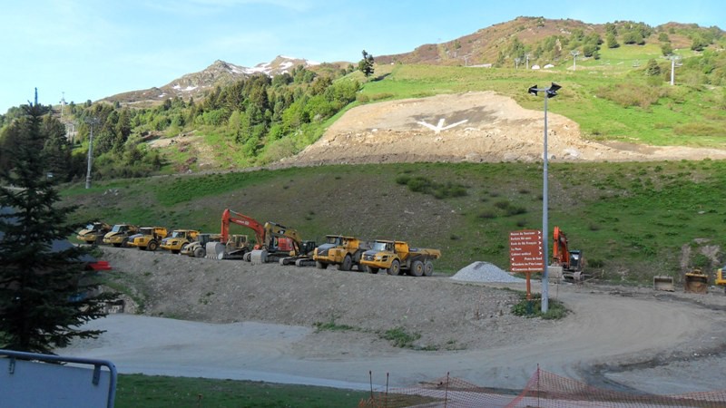

La futur G1.
Le terrassement en G1 en cours d'exécution.

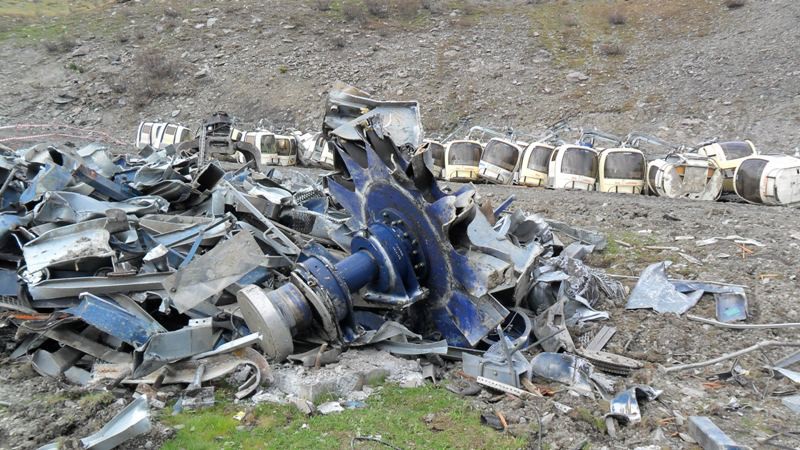

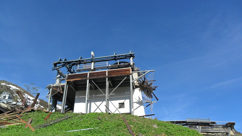

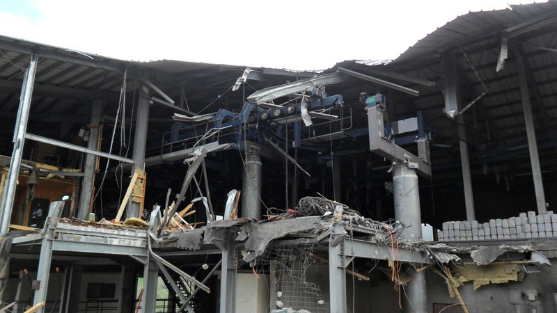

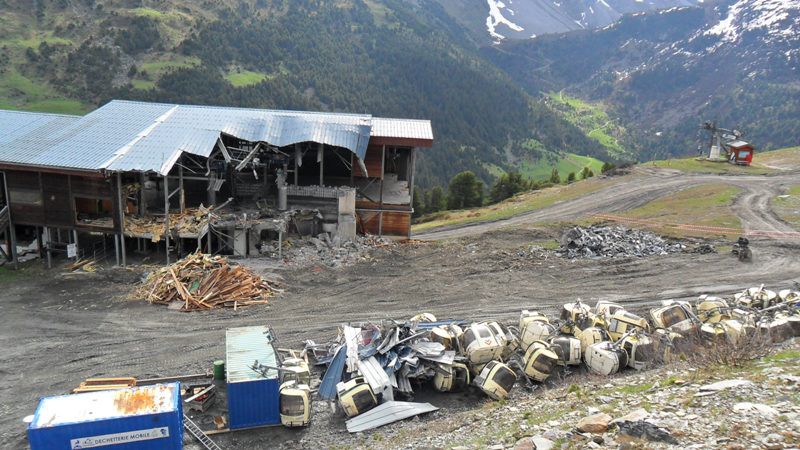

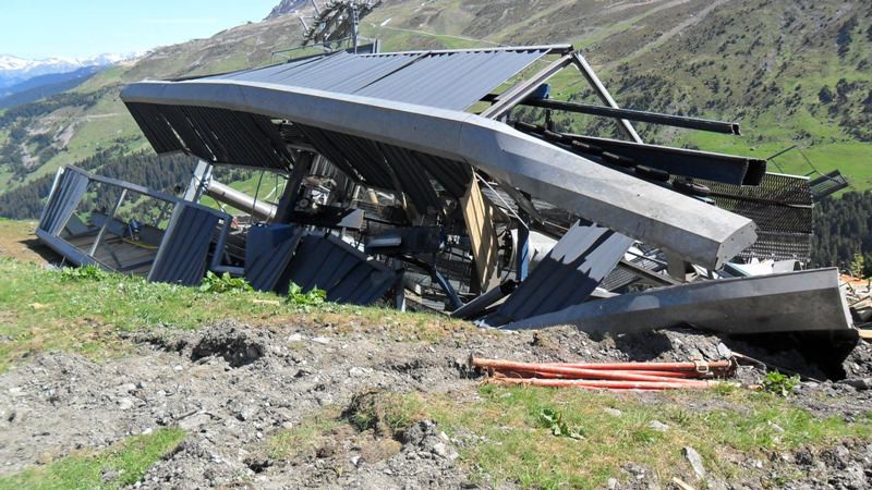

Et en G2 et malheureusement les anciens plattières partent à la benne avec une bonne tristesse.
Les photos de la démolitions.

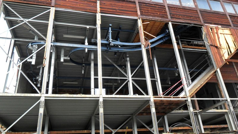

L'ascenseur pour les cabines du premier tronçons

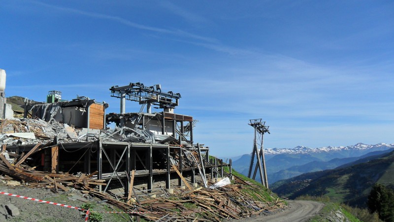

Et l'ancienne intermédiaire en cours de démolition.

Impressionnant tout ca! Cela va prendre du temps de tout évacuer vers la vallée, car c'est pas un petit batiment cette G2-G3...

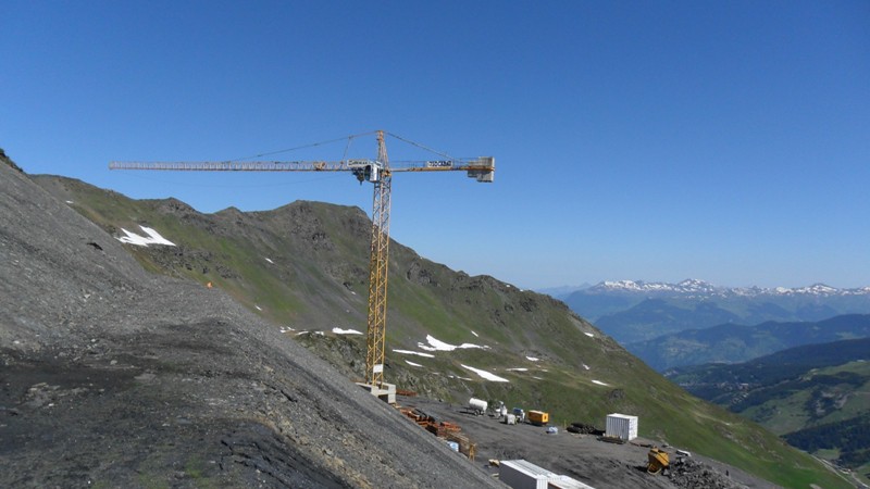

Bonjour, voici quelques photos de l'avancement du chantier des plattières prise ce matin.
Déjà ont commence par les anciens plattières avec beaucoup d'évolution.
Quelques vue diverse de la futur G1.

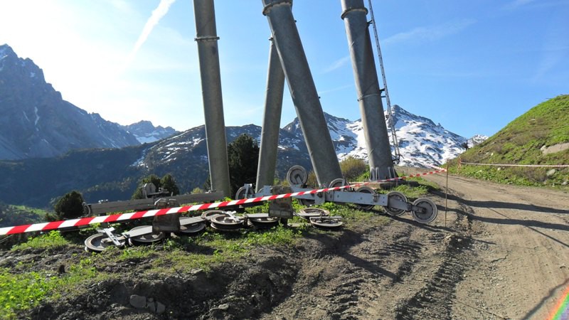

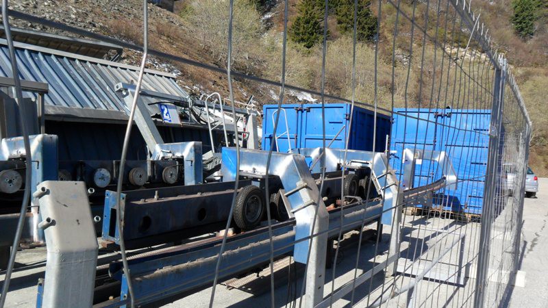

Tous les galets de ligne seront récupéré vus qu'il s'agit de galets renforcé.
L'ancienne intermédiaire en cours de démolition, un peu triste comme destin.
Une partie des lanceurs à terre.

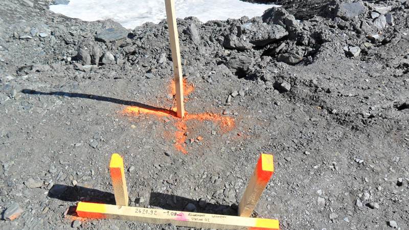

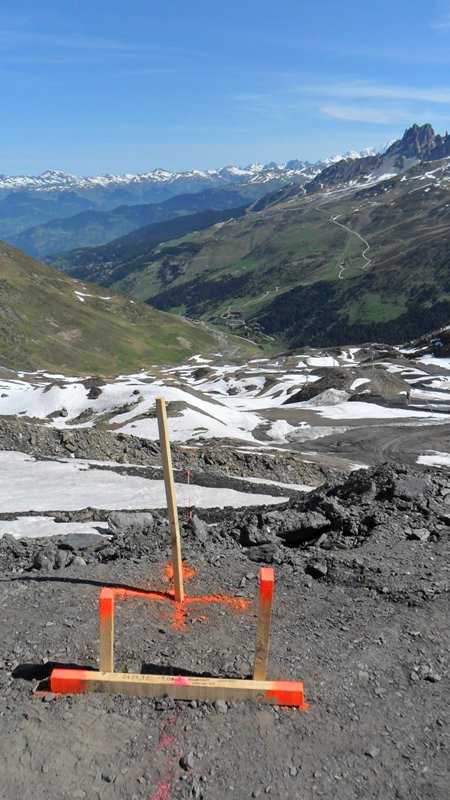

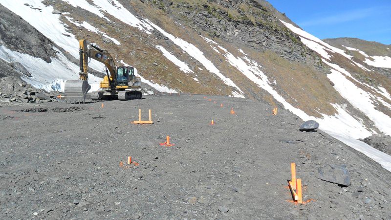

En G2 le piquetage du bâtiment à commencé et le génie civil va bientôt commencé.
Le génie civil de la G2 sera réalisé par SOCOBAT qui à également réalisé le télécabine de Vignec à saint-lary, des ouvriers était en trains de réalisé des coffrage en bétons ce matin.
Le futur garages à cabines qui peut semblé petit pour mettre 90 cabines 10 places assisses.
Armatures pour les bétons.
Emplacement du garage.
L'emplacement du massif arrière de la G2, derrière la fosse pour la motrice enterré, rappel que les plattières auront un double moteur-réducteur.

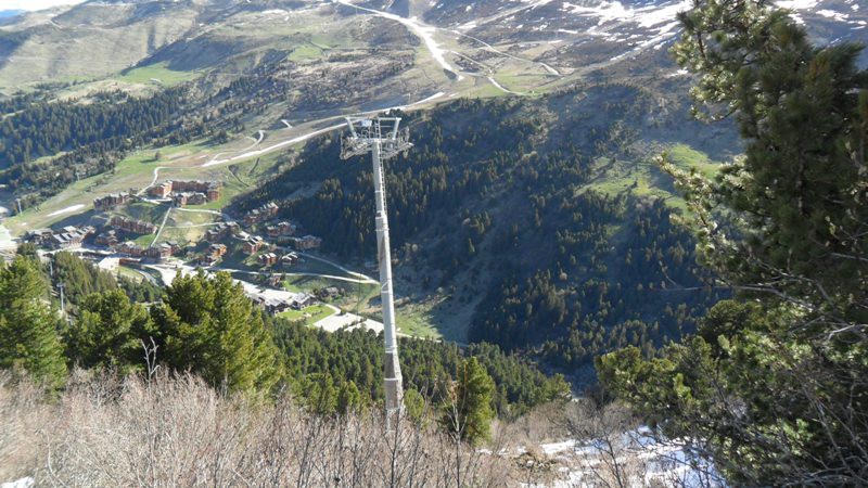

Dans l'axe de la futur ligne ligne, ont distingue dans le partie verte au loin le P15 réalisé en 2011

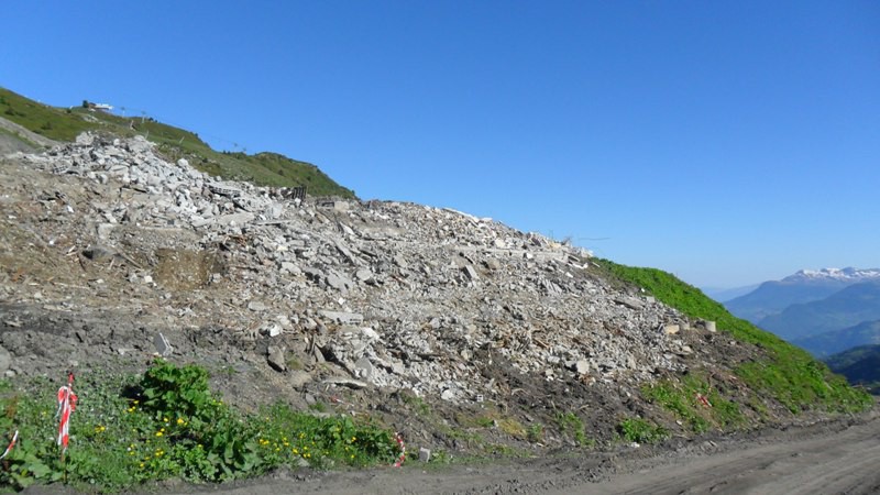

Bonjour, voici une grosse mise à jour du chantier.
En G1 aucun changement majeur, il faut commencé à s' inquiété un peu, trois entreprise, Famy, Socco et RTP participe au chantier

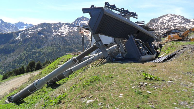

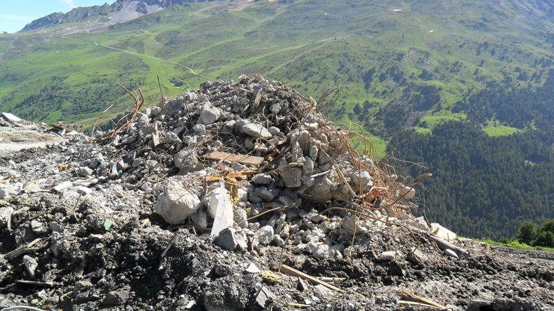

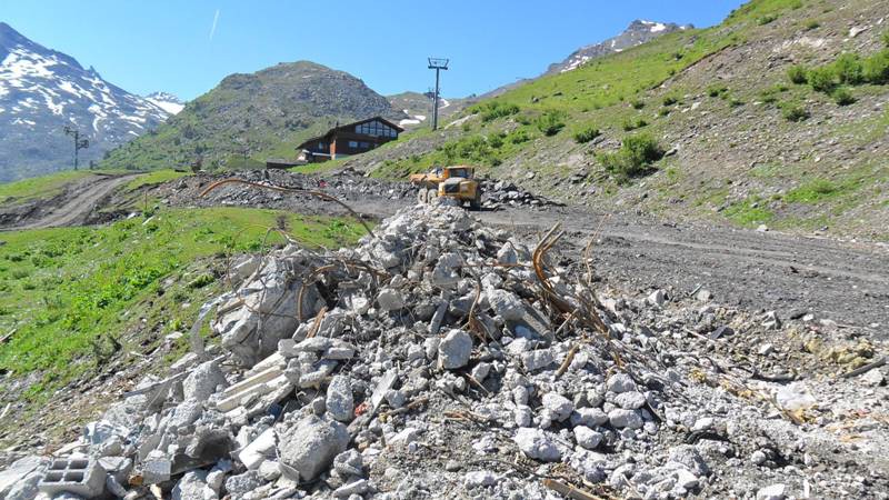

Pour l'ancien appareil, intermédiaire à été rasée complètement et les pylônes restant sont dépourvue de leur balanciers.
L'ancienne G2G3 complètement rasée.
Des IPM qui seront réutilisé ailleurs, ce qui reste de l'ancienne gare G2G3 comme pièces survivante.
Pylônes à terre.

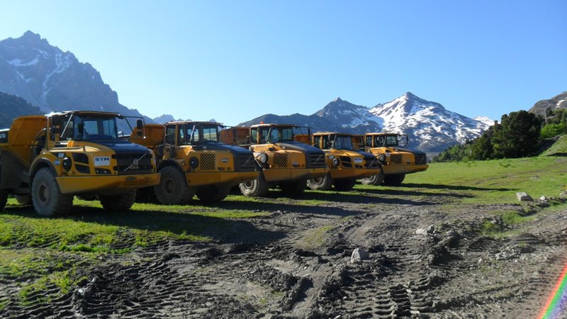

Tombereaux de chantier

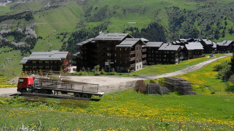

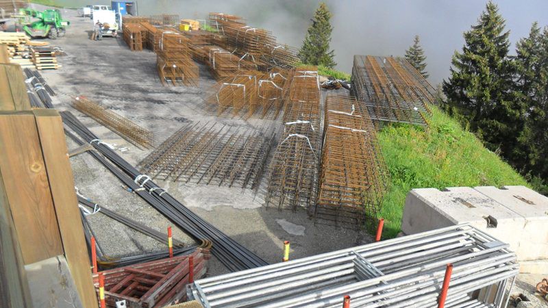

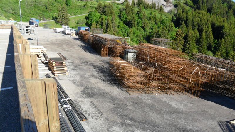

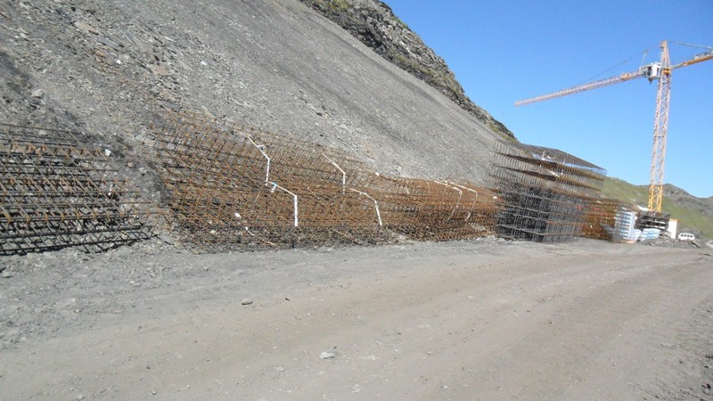

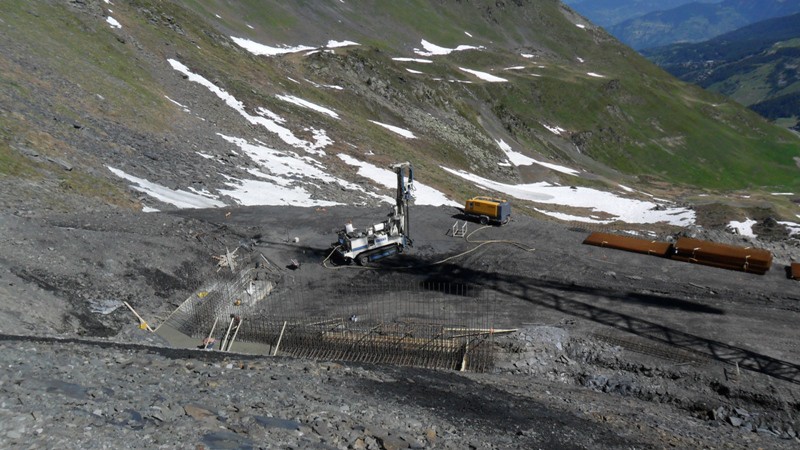

En G2 le chantier avance à grande vitesse, les fondations du garages ont commencé, des ouvrier coulèrent même ce matin du béton, le garage reposera sur des pieux pour être plus stable, vue qu'une partie du garage reposera sur du remblaie .

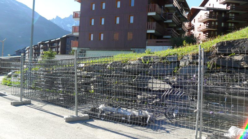

Ferraillage pour le garage et massif de ligne.
Ferraillage pour massif de ligne pour les pylônes P10,P12,P17.

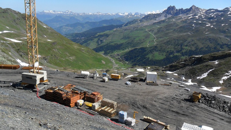

Vue sur le matériels de chantier.
Les panneaux en bois qu'on sur la photos sont les coffrage pour les massifs de la gare, comme pour ceux du P20 et du P21 qui sont en bois également.
Vue panoramique du chantier, je vous conseille si voulez faire des photos de ce chantier de monté sur cette plate forme qui longe tout le chantier, vous serez en sécurité et vous dérangerez pas les ouvrier pendant leur travaille et en plus plus le vue est jolie.

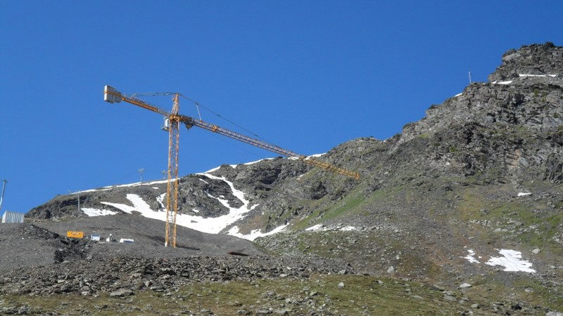

G2 vue sur un autres angles
L'emplacement de la futur G2 avec la salle des machine au premier plan.
Les fondations du garage en cour de coulage, la foreuse en planche servent à planter les pieux.

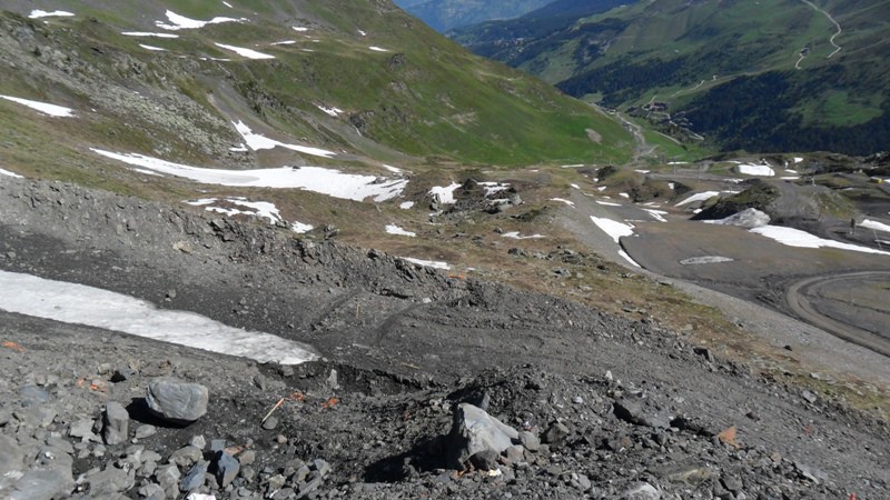

Dans l'axe de la ligne.

au dernière nouvelle, le moteur va etre réutilisée au télépulsé des chalets car celui ci a rendu l'ame en fin de saison dernière

Si non les moteurs des anciennes remontées mécaniques vont à la ferraille ?
