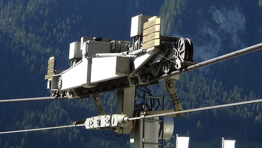

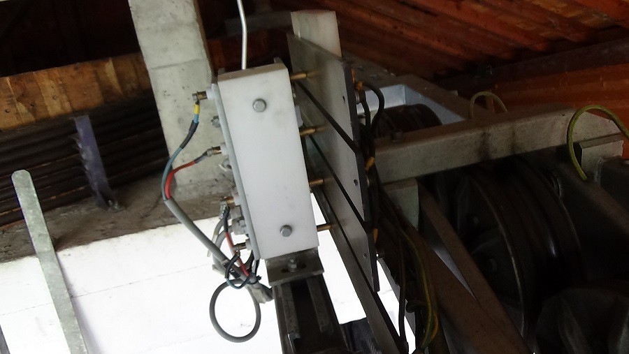

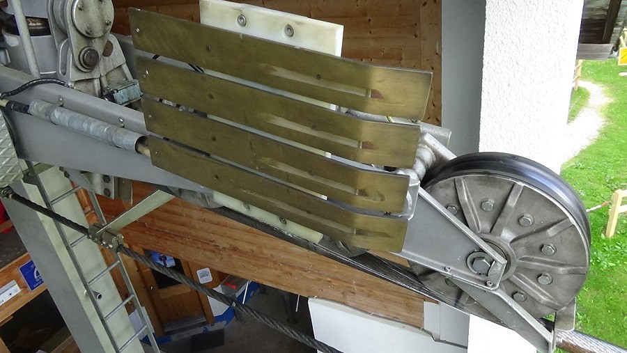

Voilà 2 image pour illustrer! :D/>/>
On voit les pines qui alimente les batteries.
Ce message a été modifié par pistenbully fan - 25 avril 2017 - 18:16 .

Merci pour les photos. Tu as une photo de la partie plus à gauche du chariot? (Tu peut poster dans le sujet non public si tu préfères.)

J'ai qu'une vue générale, désolé! ;)

Merci pour la photo, elle montre bien certains composants du chariot.
