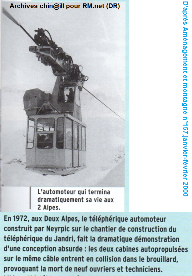

j'ai enfin pu mettre la main sur des images de cette remontée atypique grâce... a la salle d'attente de mon dentiste! :lol: (que je remercie au passage pour le prêt de ce numéro Spécial du Dauphiné Libéré) :
La cabine automotrice :
Après l'accident :
Article original du Dauphiné Libéré du 27 octobre 1972 :
Explications et récits de l'accident issues du numéro spécial "60 ans de faits divers, 1947-2007" édité par le Dauphiné Libéré en 2007:
Copyright P. Guyot / D. Masliah / Dauphiné Libéré pour les images et l'article.
En espérant que ceci pourrait aider aux recherches sur cet appareil méconnu.

Edifiant !! Je venais de voir les photos dans la bdd, l'article fait froid dans le dos... merci Vandammsky.

En effet. Un grand Merci à Vandammsky et à son dentiste!
J'ai pu donner quelques explications à diverses occasions sur ce Forum mais ces photos parlent d'elles mêmes.

Merci pour ces infos ! vraiment une ressource valuable.
A vue semble une cabine pour 40/50 personnes; dommage que cette technologie est disparue avec l'accident et sortie de Neyrpic du secteur remonteès.

Voir le messageGiorgioXT, le 14 décembre 2011 - 10:43 , dit :
il serait intéressant d'en savoir plus sur l'hydraulique de ces chariots de TPH automoteurs.
comme je l'ai écrit dans un post précédent :
- ne s'agit-il pas d'un problème d'hydraulique mal maîtrisée ? :
- y avait-il un moteur hydraulique pour chaque galet ?
- le freinage était-il assuré par ces moteurs hydrauliques ? le système est-il parti en "dérive" ?
- l'adhérence galet-câble était-elle suffisante ?
- sinon, freinage par quel système ? frein de chariot sur câble porteur ?
mon avis est qu'il ne faut pas regretter l'arrêt de ce genre de technique, et la fermeture de l'activité TPH de Neyrpic.
certains sont-ils des génies précurseurs méconnus, ou des apprentis sorciers sans grand soucis de la vie humaine ? à discuter.
il y a eu d'autres tentatives de construction d'automoteurs de taille plus modeste.
s'il n'y a pas eu de morts, on n'en était pas loin. juste une certaine frayeur...

J'ai retrouvè les brevets originales Neyrpic pour l'automoteur , mais sont relatives seulement aux premieres versions utiliseès en Pays-Bas, ou la partie hydraulique ensure seulement la pression sur le cable - galets et contregalets , la traction est à adherence totale sur tous le galets superieurs via un orge de couple coniques et arbres de transmission à faire envie à une ducati anneè '60 ...
Aucun donneè sur les versions posterieures à moteur hydrauliques, seulement une image dejà posteè dans le thread Neyret-Beylier.
surement il etait pas facil de trouver les raisons du accident dajà au proces de l'epoque - pas de survivants, temoins assez loin ... l'article parle de condamnes pour ne pas avoir prevue un systeme de bloc entre les cabines - j'ai pas compris si il etait une seule voie/cable porteur (a difference du Hollande) ou si les deux cabines etaient sur la même voie pour les essaies.
Ma ideè est qui est un erreur humaine à l'origine du catastrophe, d'autre part nous avons vu, même en temps tres recents, et avec toute les securitès prevue cabines de TPH percuter les stations à fois avec dommages importants...

Pour répondre à ces dernières questions, l'installation comportaient 2 voies mais lors de l'accident les cabines étaient sur la même voie et c'est pour celà qu'a eu lieu l'accident.
Le principe même du système automoteur était de pouvoir ciculer indépendamment sur une voie ou l'autre à la montée comme à la descente en fonction de la fréquentation voyageur.
Le probleme fut que les 2 cabines n'auraient pas du se trouver sur le même câble en fonctionnement l'une à l'inverse de l'autre.
Au procés qui s'en suivit les principales mises en accusation ont visé le constructeur Neyrpic et particulièrement des responsables du Bureau d'études du Département Téléphérique, ainsi que la société de montage qui supervisait les essais (Montalev).
Des sanctions, certaines avec sursis, ont été prononcées.
Les témoins de cette époque sont au rang des retraités de ce département, des membres de la société de montage ou indirectement des gens qui ont côtoyé cette activité de par leur appartenance à ces sociétés ou à leur famille.
Ce tragique épisode sonnat la mort de l'activité Télépherique chez Neyrpic.
